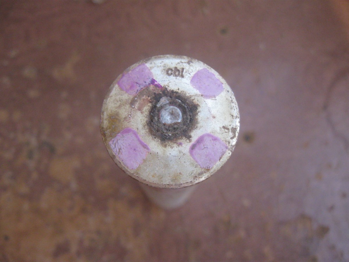

    По наводке Диггера прикупил вчера на аукционе немецкую "люмишку"! Не знаю пока, будет ли с нее толк?
    Напрягает состояние капсюльного гнезда. Если окажется сильно печально, придется втулить аллюминиевой трубкой.
    Обратил внимание , что на закраине (ранте) гильз Диггера есть насечки, а на моей нету. Разные заводы или последствия восстановления?

    Кстати, Диггер, а как удалось решить проблему несовпадения размеров капсюльной втулки немца с размерами еврокапсюля? Там и глубина разная!

    На глубину я забил, ибо черт с ним, у еврокапсюля дури много, да и жечь то будем дымный порох, так что все там загорается. А диаметр - тут дело такое, у меня на половине гильз капсюль садится прям крепко, а на половине - нет. Я сажу на ниточку и цапон-лак, можно садить на тоненький кусочек бумаги и лак. Держится нормально, шибко страшных давлений там нету. Насчет капсюльного гнезда не беспокойся, там прилегание родного капсюля к гнезду очень хорошее, капсюли даже блестят по месту прилегания, как их выбьешь. Так что даже если оно внешне страшное, то на работу это не повлияет.
    Насчет закраинок - мало того, что разные заводы, так еще и разные страны. ЕМНИП, гладкий рант был у Румын, но могу ошибаться.
    Ну и вообще, в принципе, оригинальные капсюли такого же типа до сих пор производятся, только я достать их не смог. Это Fiocchi/ALCAN Primers

    Так они же большего диаметра, чем КВ-209! Или на фото 20-й калибр?

    На фото 24 калибр. И, видимо, этих праймеров тоже есть несколько разновидностей, так как часть гильз имеет действительно более узкое ( пара десяток) отверстие под праймер.

    А еврокапсюль садится вместо штатного в капсюльное гнездо, или в то отверстие, что было высверлено в штатном капсюле?
    Если в штатное, то в диаметр 5.45 еврокапсюль точно не встанет, значит там 6,45 и капсюль нужно чем-то подматывать или просаживать донышко гильзы с целью уменьшения диаметра отверстия под капсюль.
    ->Alexander. подобається це.
  22. digger7
    digger7 Feldwebel
    239
    г.Донецк ( Киев).
    Евро садится в штатное практически без шата. Я ради эксперимента сажал просто на лак/ на лак с ниткой/ на лак с кусочком тонкой бумажки. Сидело одинаково плотно. У капсюля "жевело" же диаметр меньше, чем у родного и еврокапсюлей, он требует переходника. Короче говоря, жевело вообще не имеет смысла. Засирает своим "внутренним миром" ствол, работает раз через раз, достать сложно. Куда выгоднее покупать обычный КВ-209

    Диггер, а как ты выбивал капсюля из немцев? Особенно, первый раз, закисшие.
  25. digger7
    digger7 Feldwebel
    239
    г.Донецк ( Киев).
    Отверткой шлицевой и молоточком )00 Гильзу ставил на два квадратных прутка, что бы было куда капсюлю выпадать. Вышибается на раз-два.
