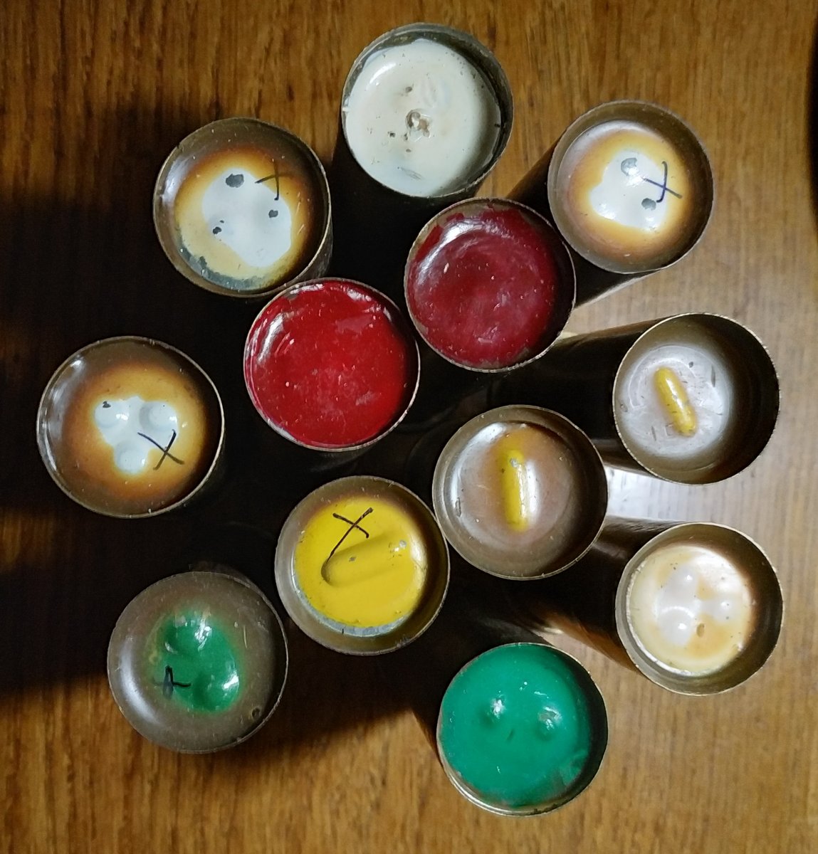

    Поделюсь результатом:
    Гильза немец по ВМВ,капсюль Нобель с зелёной точкой,навеска 2 мерных ложки дымаря СССР по 2г.,проставка родная картонная(разбор подутых),звёздка от того же дутика,зашла с усилием.
    Сверху пыж из газеты хорошо притрамбованный,картонная копеечка из дутика и его же оцинковка.
    Всё это залил немного воском
    Долбануло так,что до сих пор кисть бобо,хотя работал с двух рук.
    Гильзу раздуло,еле выбил,но не разорвало, ракетница не пострадала.
    Теперь в дутую гильзу дутые звёзды заходят без какого либо сопротивления
  12. Wadospyro
    Wadospyro Oberstleutnant
    270
    62
    718
    3.037
    Сильная прессовка и 4гр много.
    kripers338, ДВ762, Server0807 та 2 іншим подобається це.
  13. Yuber
    Yuber Leutnant
    6.292
    г.Днепр
    Совершенно верно! 3г дьімаря вполне достаточно (штатно сигналки 2,8г).
    ДВ762, Server0807, Wadospyro та 2 іншим подобається це.

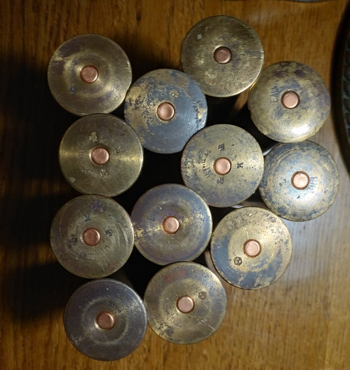

  14. fazanova
    fazanova Oberschütze
    11
    15
    Одесса
    На соколе, например, есть соотношение навески и веса заряда. думаю и забугорные можно найти. Оттуда, по соотношению, можно брать и навеску под свой вес заряда. Хорошо, что обошлось, тьху-тьху-тьху..
    Пробовал вымудрить и немецкие гильзы, и стальные с какогото пулемета, 26.5 диаметр, юбку рантовую надо расплескать, шоб не проваливался. немцев надо набор делать молотковый, гнутые они часто. На стальных растачивал гнездо и вставку ставил под капсюль 5.5, пока не срастается. Морока, проще купить обычную ракету. Но дороже. )

  19. vampir
    vampir Oberst
    214
    495
    4.321
    На капсюле цб и черном порохе все прекрасно работает. Гильза с ПМВ, латунная, она с минимальной переделкой подходит.
    Yuber, gaz navu та Рост76 подобається це.

  21. vampir
    vampir Oberst
    214
    495
    4.321
    На алюминий цб не ставится. А дымняк очень хорошо под этот капсуль.
    Латунька тоже по 30гр. Я как раз три шт продаю на ауке)) уже переделанные под цб.
  22. Yuber
    Yuber Leutnant
    6.292
    г.Днепр
    Досмотрел опечатку: не 15,5х114, а 14,5х114мм.;)
  23. vampir
    vampir Oberst
    214
    495
    4.321
    Вот дутые перепаковал в латунь.
    Рецепт - Капсуль ЦБ, порох дымный -3.2, Заливка канифоль.
    Летят как заводские. Да и смотрятся в латуни по богатому)
