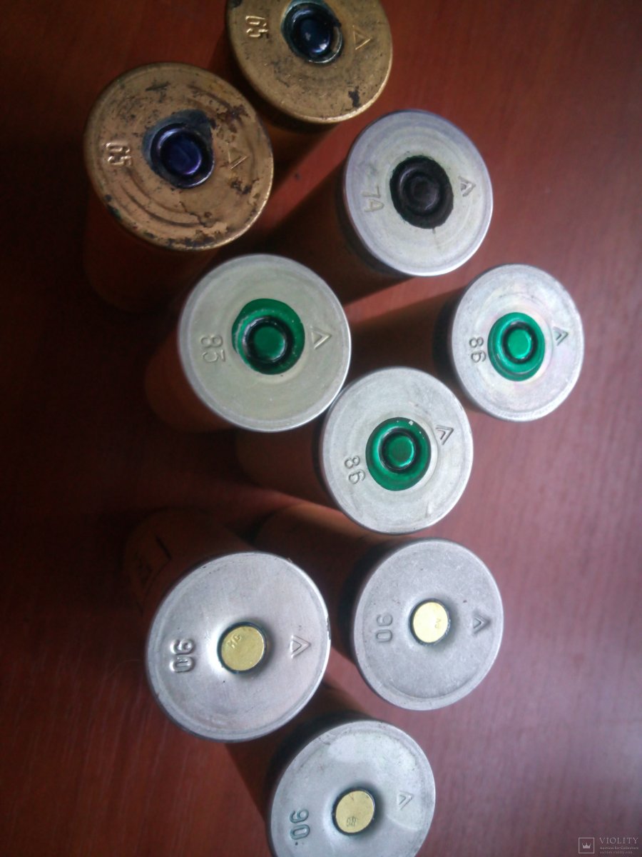

    Я ж ясно раньше написал: в папку 1990 и выше - евро 686. Все что ниже - КВ-27.

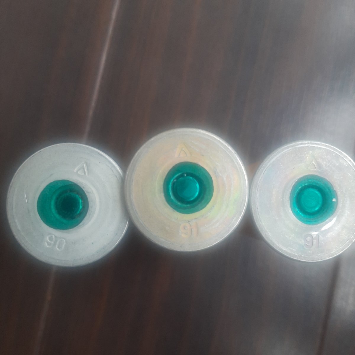

  11. gaz navu
    gaz navu Stabsfeldwebel
    827
    Мне кажется все КВ.
    Красные 91 года.
    ->Alexander. та Wadospyro подобається це.
  12. Yuber
    Yuber Leutnant
    6.293
    г.Днепр
    Похоже, что именно так. :eek:Странно, возможно, параллельно выпускались патроны по старым стандартам, дорабатывали оставшиеся запасы капсюлей.
    Еврокапсюля цапонлаком не заливали:
    ->Alexander. подобається це.

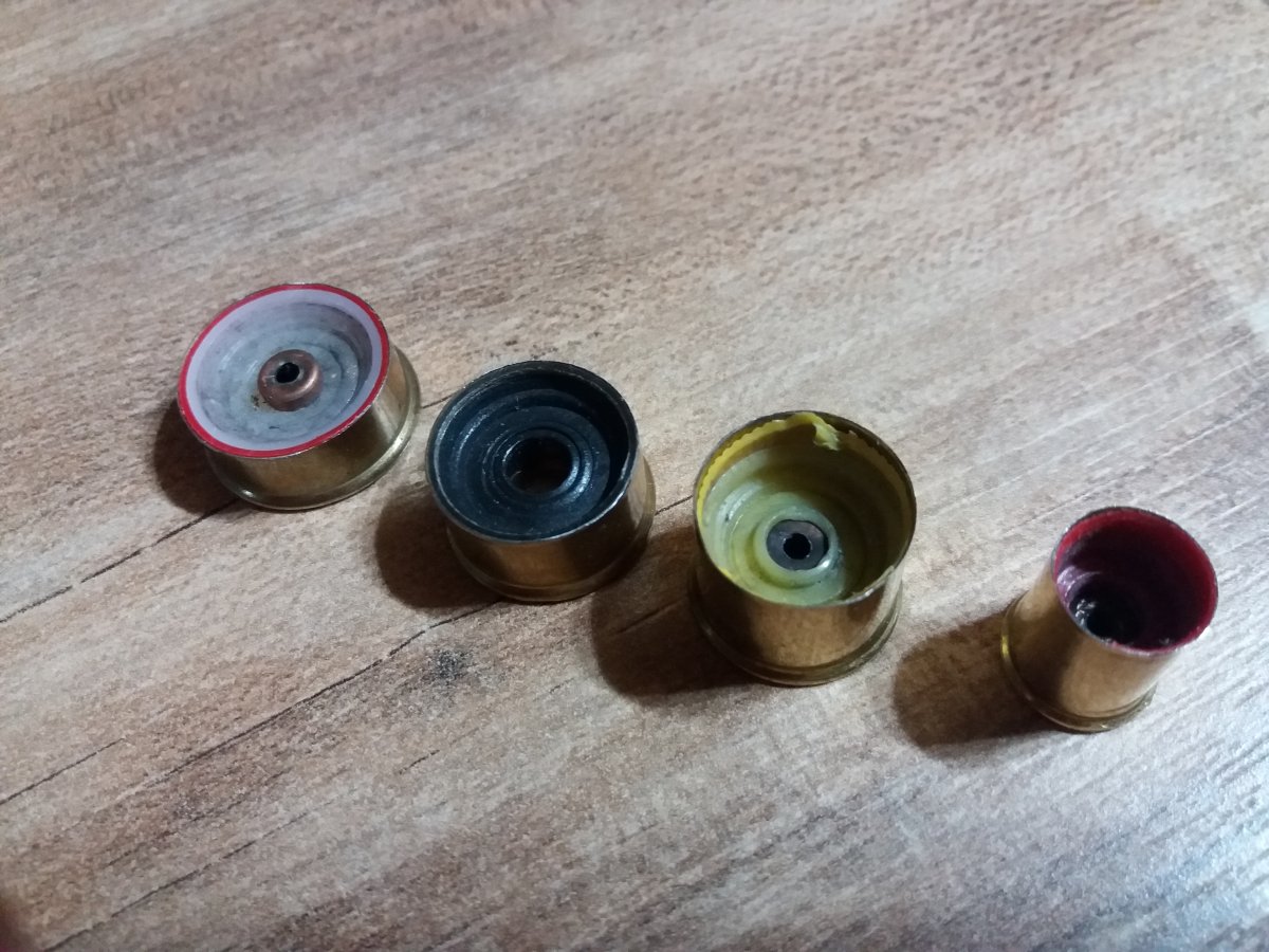

  17. BogdaM
    BogdaM Stabsgefreiter
    356
    Ternopil, Ukraine
    9мм висотою донце гільзи 12к. Донце - це метелева юпка (буває і вища) і пластиковий донний пиж, в якому сидить капсуль.
    Донце алюмінієвої гільзи авіаційної ловушки - також 9мм.
    То я штангельом міряв, не з картинок.
    рамзэс та Yuber подобається це.
  18. BogdaM
    356
    Ternopil, Ukraine
    Посадка - в натяг.
    Коректор капсульного гнізда.
    Через кілька пострілів - вставку можна викинути і замінити на "нову" з б/в піднятої гільзи.
    Я не кажу, що то супер. Просто це те, що арто опрацювати. І реалізація чуть не наколіні при наявності обох прямих рук, дрелі, бажання і суперклею. )

  25. BogdaM
    356
    Ternopil, Ukraine
    Віднайшов в колег гільзи 16, 20 і 410-го.
    Такий самий донний пиж як і в12к.
    Можна свердлити будь-яку гільзу 4к під дані дульця. Причому, якщо вирізати з середини донний пиж на потрібну висоту і підігнати висоту юбки - її можна буде розвальцуваьи з середини гільзи 4к., чим забезпечити їх надійну фіксацію.
    Останнє редагування: 18 лют 2021
    segunxxx1, gaz navu, Yuber та ще 1-му подобається це.
  26. BogdaM
    356
    Ternopil, Ukraine
    Але не це головне. Головне те, що в папках до 89-го року - стандартний центробой, як виявилося...
    А після 90-го - стандартне жевело.
