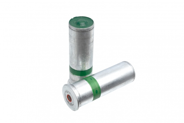

    Підскажіть, який капсуль в чеських алюмінієвих сигнальних патронах 4к?
    Котрийсь зі стандартних мисливських гладких чи нарізних туди стане?
    Чи всерівно і в них потрібно перевтулювати капс.гніздо?

    Чеські СП26 мають ф6,5мм і h=3,7мм. Вони мають оригінальну конструкцію з 4 запалювальними отворами. За габаритами, з ними збігаються капсюля від радянських СП26 випуску до 90року, але останні розраховані під систему Бердан і мають центральну наковальню, якої не мають чеські гільзи, розраховані під систему Боксер. Чехи мають центральний запалювальний отвір діаметром 3,7мм. Капсюля системи Бердан неможливо використати в системі Боксер, та й навряд чи Вам вдасться знайти у продажі такі капсюля. Хіба що замовити в Мордорі.
    За посадковим діаметром, до чеських гільз найбільше, з числа поширених, підходять єврокапсюля 686, от тільки їхня висота не дозволяє посадити їх до кінця. Вони будуть стирчати над донцем гільзи. Тож єдиний вихід - просверлити капсюльний отвір у донці гільзи до кінця діаметром 6,2мм. У такому випадку капсюля входитимуть у тіло донця повністю.

    Приєднусь до питання. Просто вибиваєм капсуль, просведлюєм свердлом, ставим єврокарсуль і все?
    Питання звідки...
    Плотно зайнявся цим питанням
    1. Паперові гільзи - не варіант для перевтулення під єврокапсуль. Або відразу хана капс.гнізду, або ж відразу після перезарядки китайською піротехнікою хана папці.
    2. СПП - перевтулити під євро - в токаря - 150грн. мін.
    3. Латунь - переобжати, проточити і надіти новий рант + перевтулити - 250грн.
    Може просто купити в Стволі десяток чешських по 125грн, а після їх відстрілу просто дрелькою просвердлити під євоокапсуль?

    Так. Втім, можливо, знадобиться, перед посадкою в гільзу, підмотати трохи нижню частину капсюля, біля донця,
    ниткою на цапон-лаці через те, що посадковий діаметр капсюльного гнізда складає 6,5мм, а діаметр капсюля 686 - 6,2мм. Хоча, напевно, на перші 1-3 спорядження в підмотці не буде потреби. Якщо свердлення матиме діаметр 6,2мм. Поки не прослабне.

    Про спорядження СП у німецькі воєнні гільзи в цій темі писалося з перших сторінок.
    Чеські гільзи від німецьких практично не відрізняються, за виключенням форми капсюльного гнізда. Гансівські гільзи мають наскрізний отвір капсюльного гнізда діаметром 6,5мм, який не потребує розсвердлювання під єврокапсюль. Втім, вони потребують легкого осаджування отвору коректором капсюльного гнізда, з метою зменшення його діаметра на 0,3мм, як показано на відео в даній темі.

    Папкові гільзи випуску до 1990р можна споряджати капсюлями КВ27, які продаються тут на форумі:
    https://reibert.info/threads/kapsul...hen-obmen-na-4-4-boks-gilzu-9r-a-223.1149192/
    Гільзи випуску 1990р і вище споряджуються єврокапсюлем.
    Папкові гільзи, якщо ствол ракетниці не сильно просаджений під час реставрації, витримує 2-3 переспорядження.

    Переобжимати тіло латунних гільз 14.5х114 і 23х115 немає потреби, лише проточити юбку і обрізати горло.
    Без ранту можна обійтися, існуючий рант гільзи не дасть їй провалитися в ствол. Лише екстрактор не діятиме, але це не критично.
    Також можна не перевтулювати капсюльне гніздо, якщо використовувати капсюля КВ-25, які продаються тут на форумі:
    Але вони доволі кошторисні (7грн/шт).
