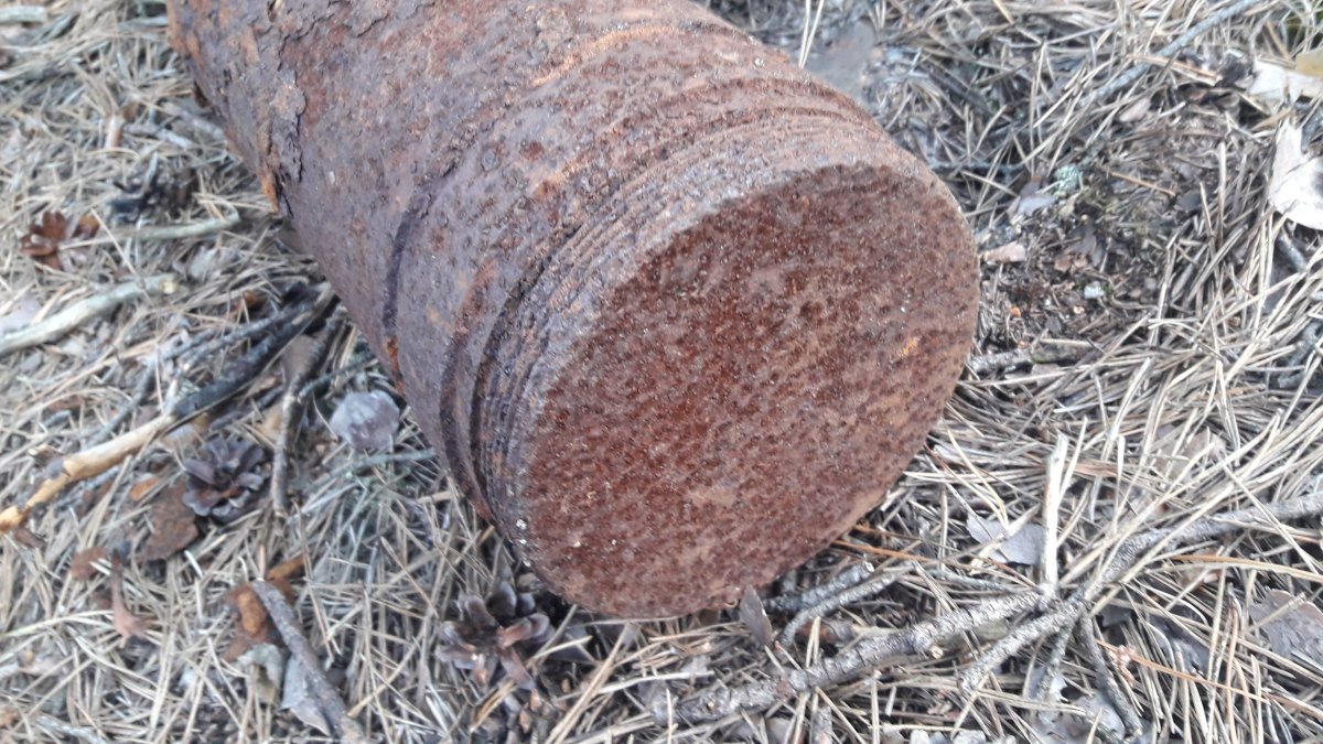

    Всем доброго.

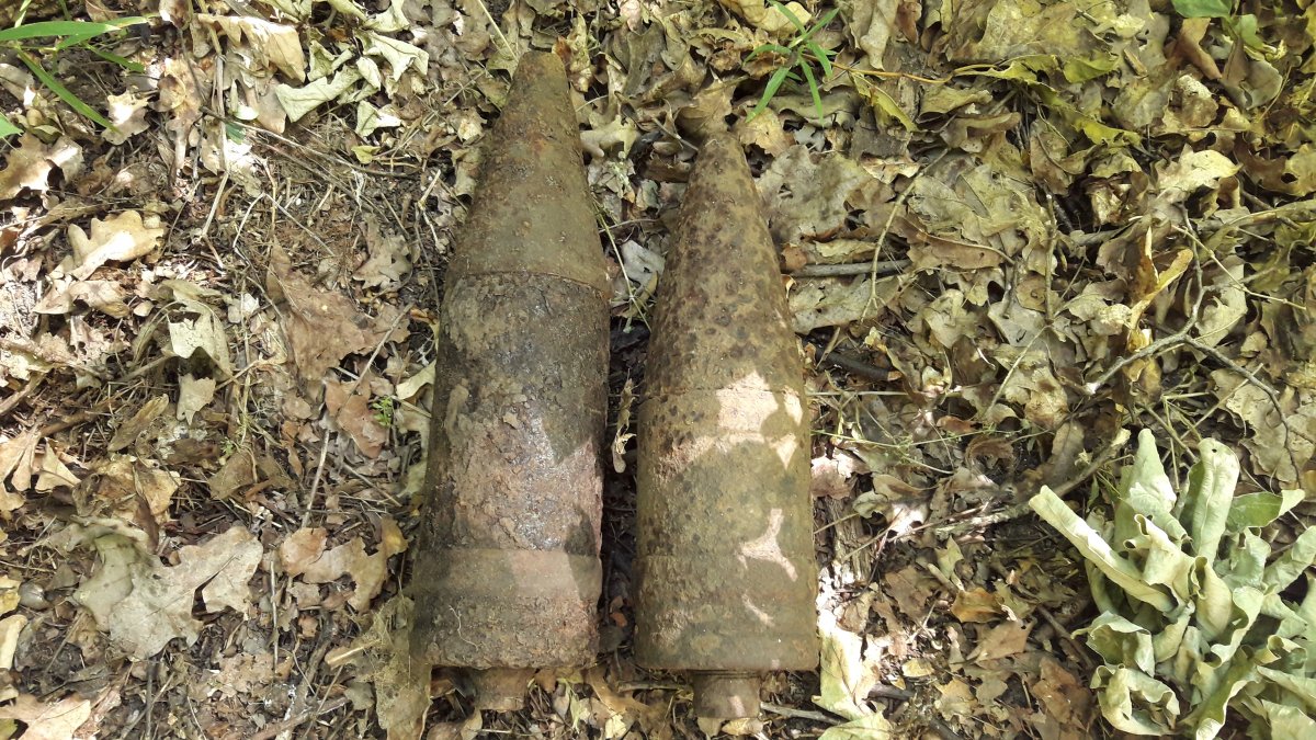

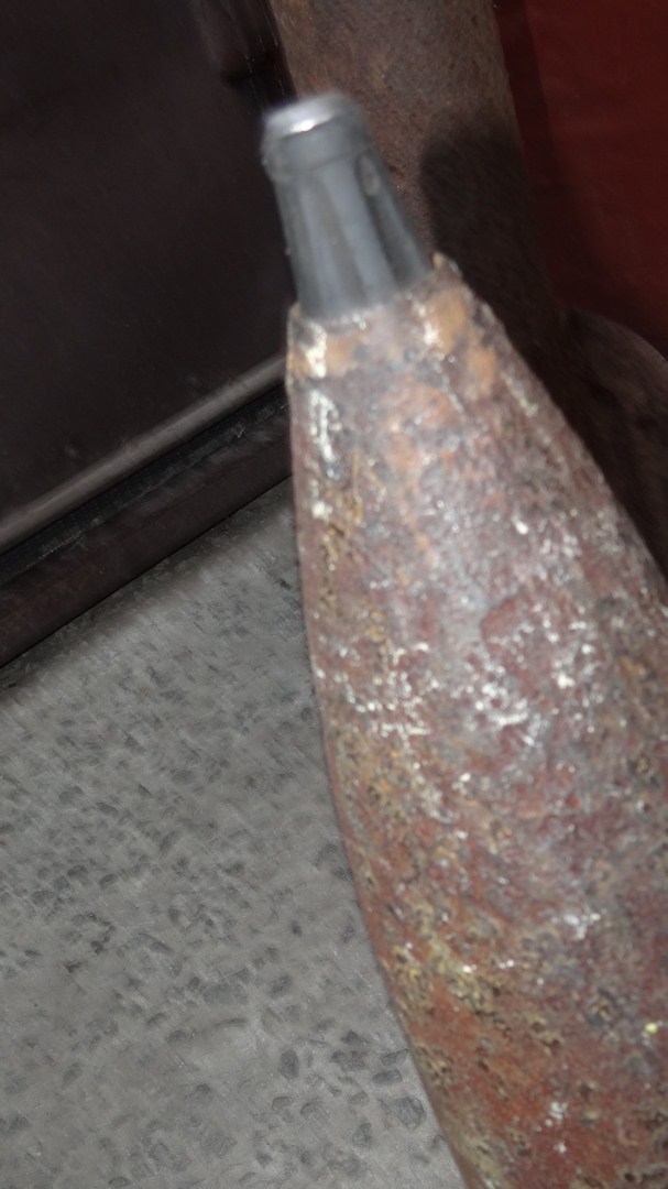

    Подскажите, что за снаряд, пожалуйста.
    Для масштаба катушка 28 см. На глаз около 100 мм +/- 10 мм.

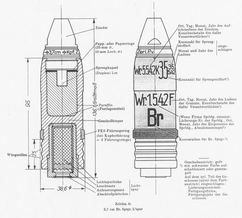

    FOX24 Oberst
    32
    81
    11.203

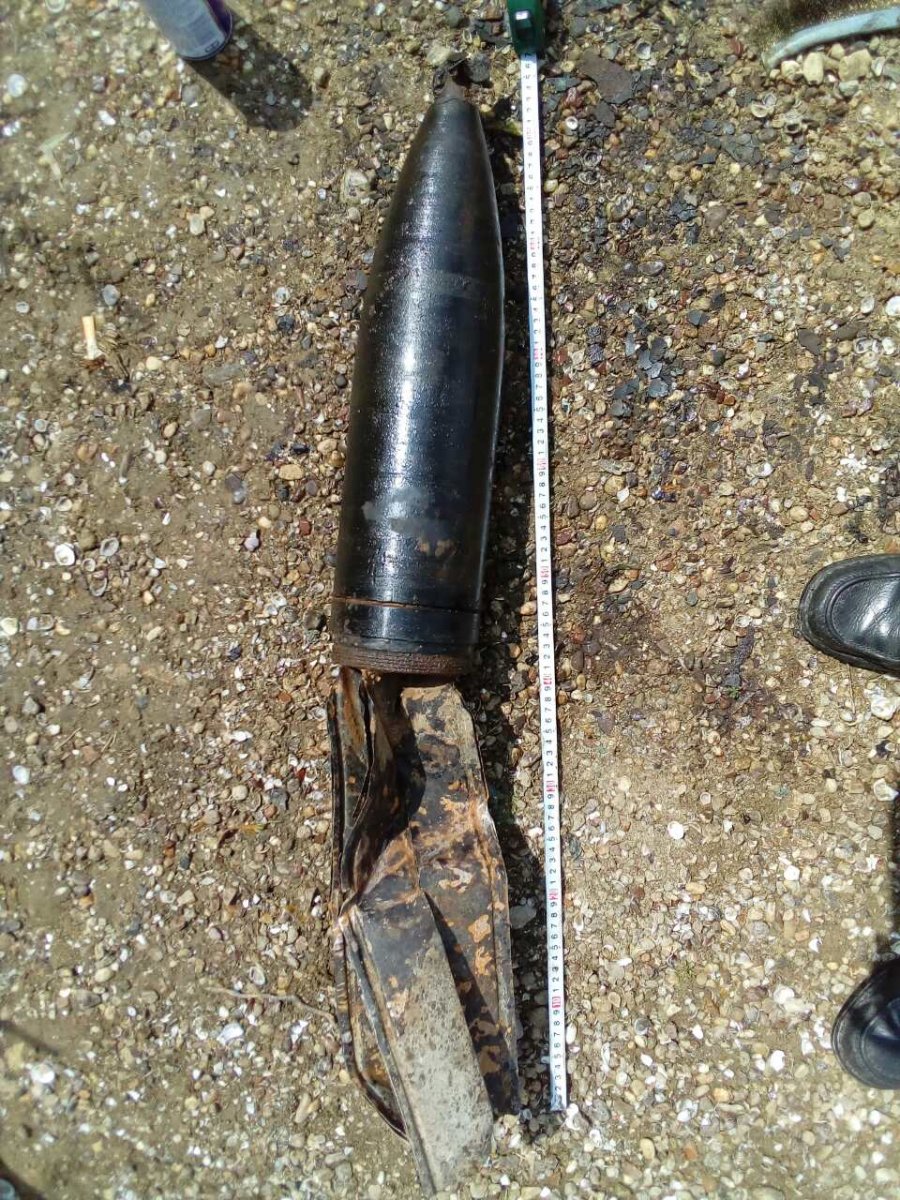

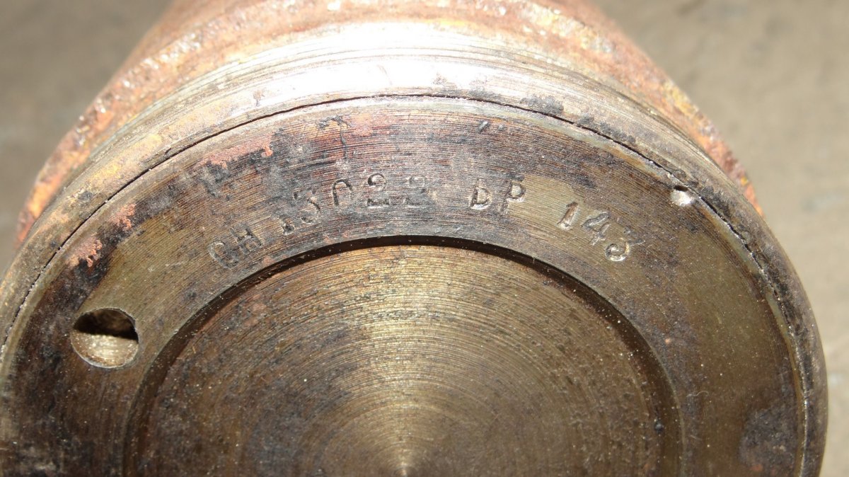

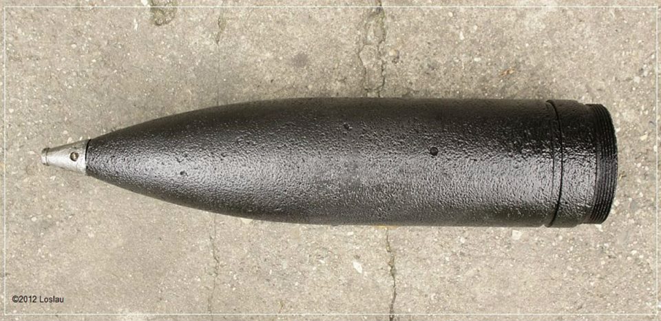

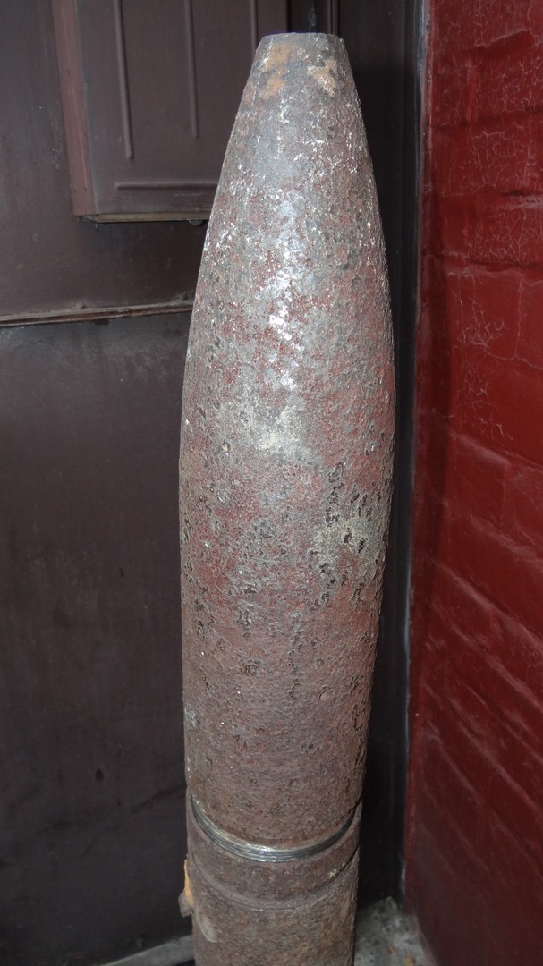

    Авиабомба АО-25-35 М13.
    votaga, Дервиш, SERGHLEO и 3 другим нравится это.
  4. Дервиш
    Дервиш General-major
    5.428

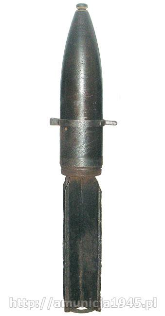

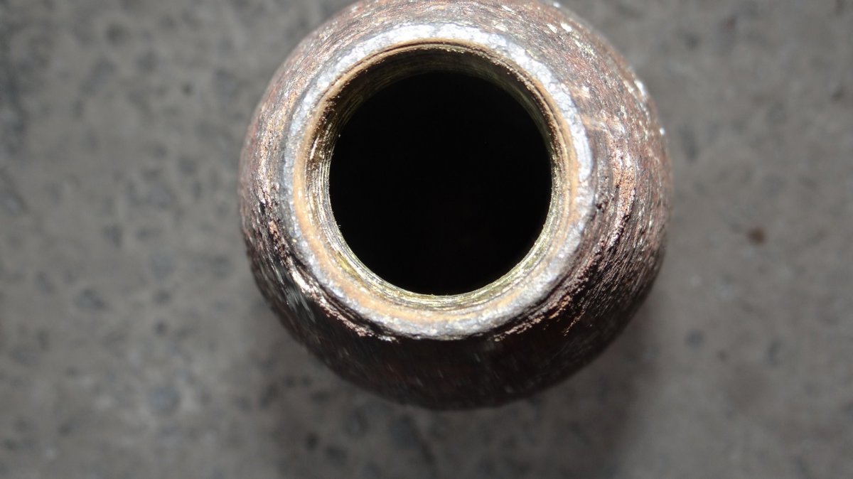

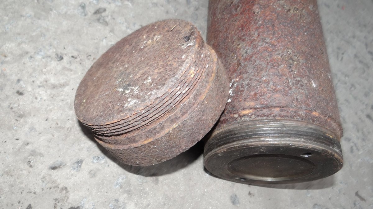

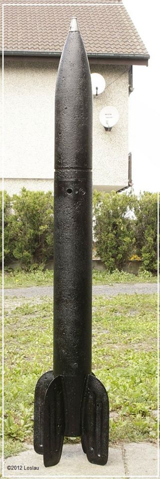

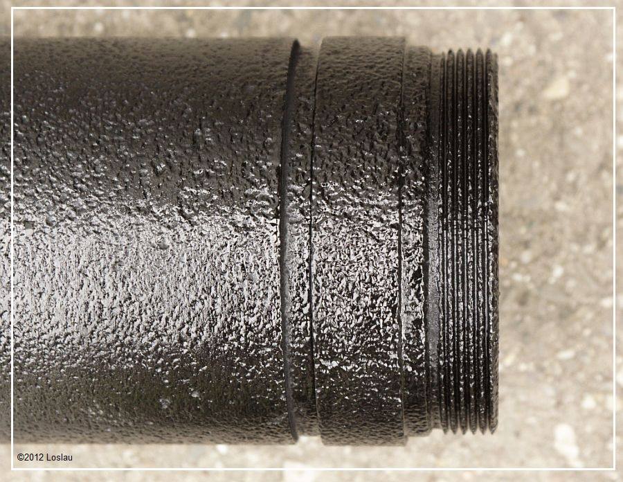

    Как бы да....но есть сомнения что это именно АВИАБОМБА, а не открученная от камеры сгорания ГОЛОВНАЯ ЧАСТЬ РС М-13. Не видно следов сварки ("приварки") хвостового оперения к донной части авиабомбы...Таких следов как на фото №3 (пусть эта АО-2535 М13 и немного другая).

  5. FOX24
    FOX24 Oberst
    32
    81
    11.203
    Дніпро
    Вы как всегда правы, я сразу не обратил внимания на следы сварки на "попке".

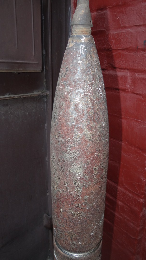

  6. SkyGate
    SkyGate Oberstleutnant
    16
    40
    3.135
    Харків

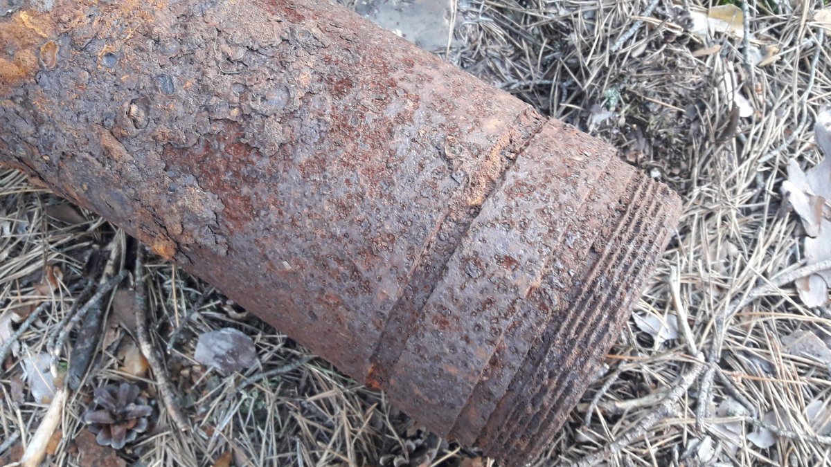

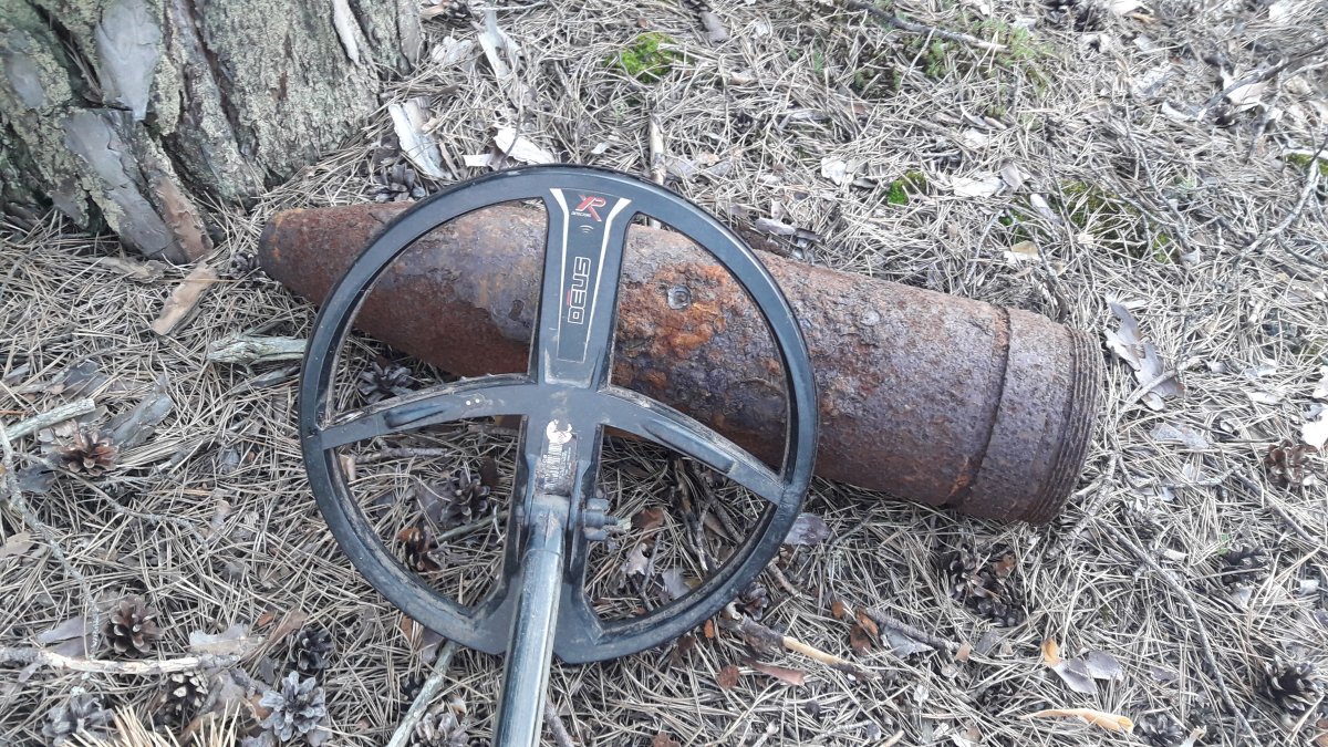

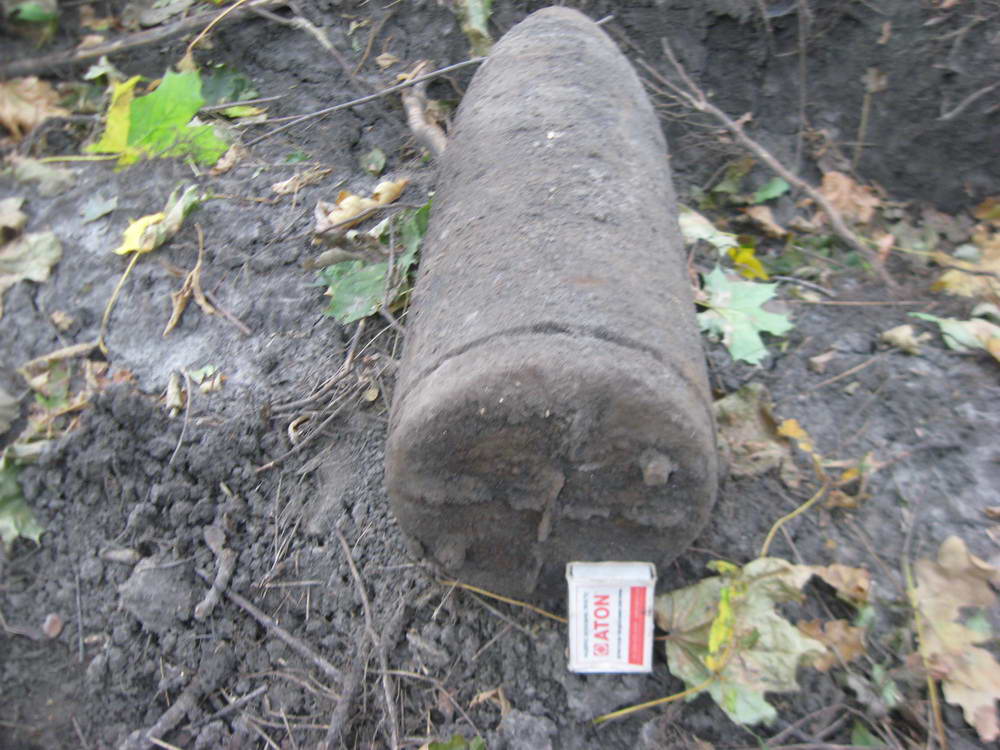

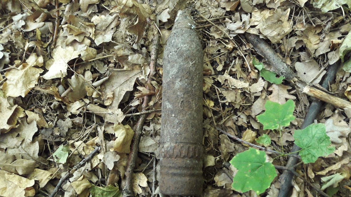

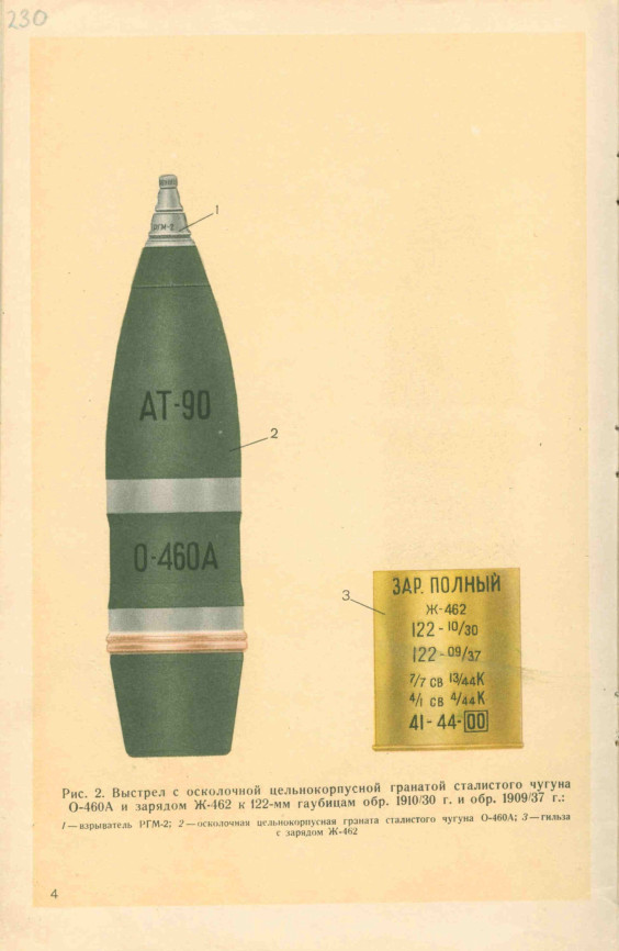

    А это что за кабанчик будет? Заранее спасибо.

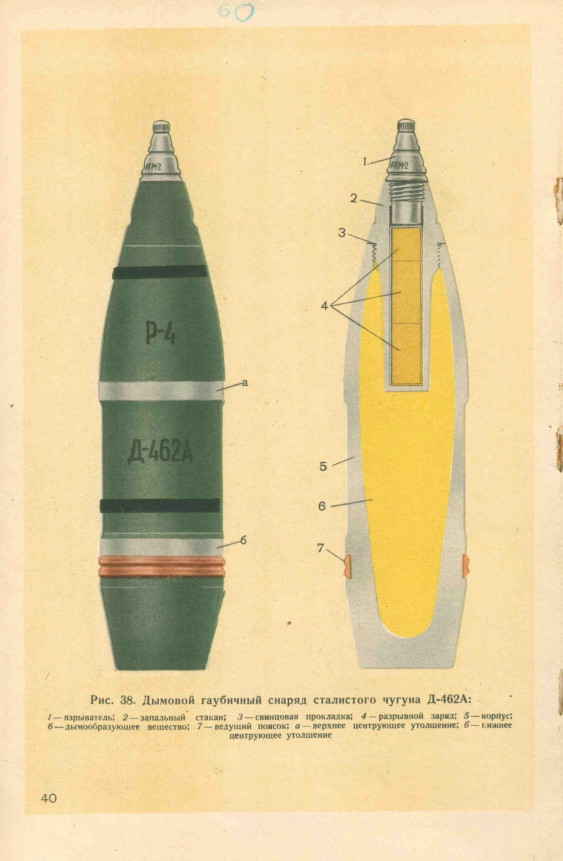

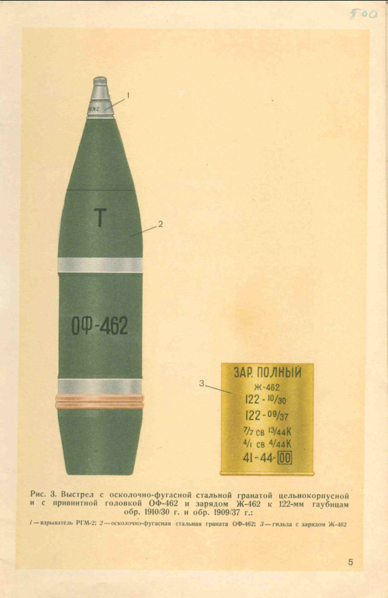

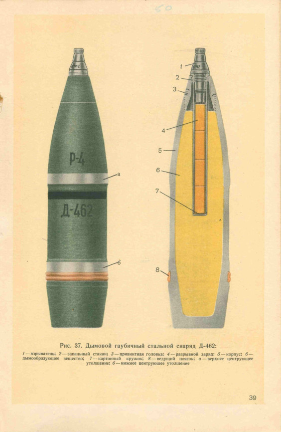

  7. Дервиш
    5.428

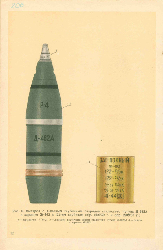

    РККА. 122-мм осколочный либо осколочно-фугасный. В голове установлен РГМ-2 (99 %). ВВ внутри в пределах 3,5 кг. Кстати, снаряд может быть и дымовым! С начинкой в виде фосфора (что ни есть хорошо) и разрывного заряда ВВ в 160 грамм. Вот "460-ый" и "462-ые"

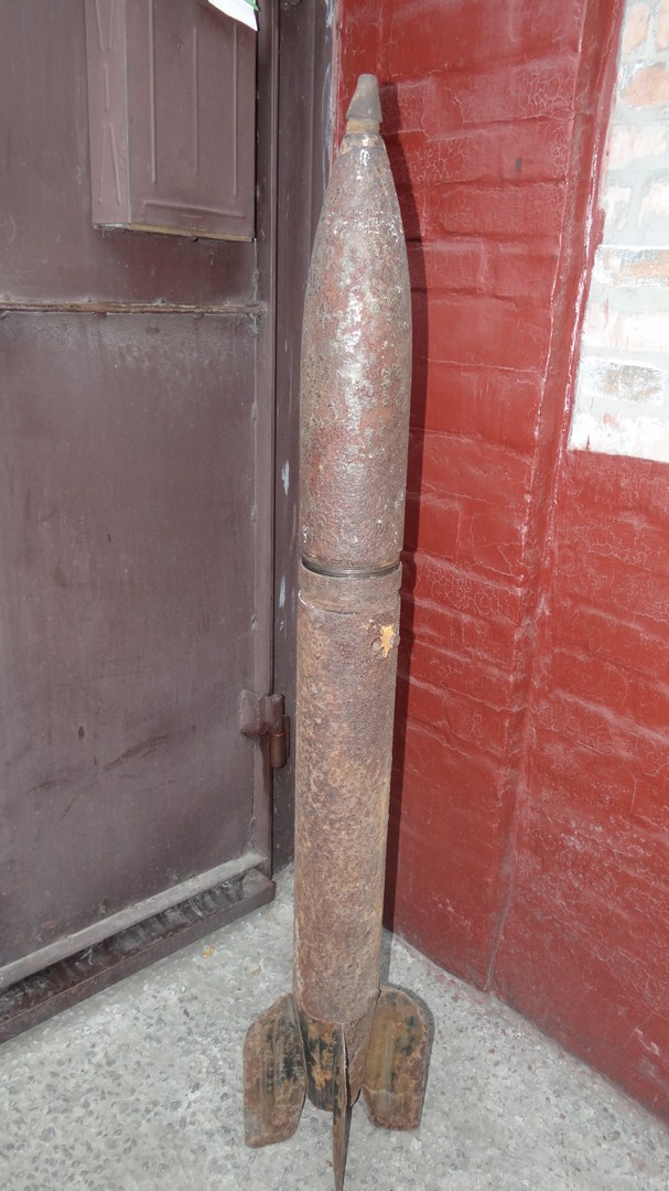

  8. харьковский копач
    харьковский копач Reichsmarschall
    88
    171
    5.481
    Харьков

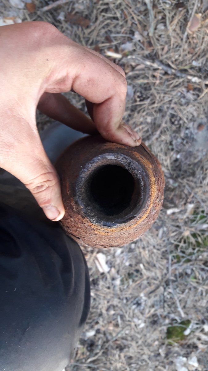

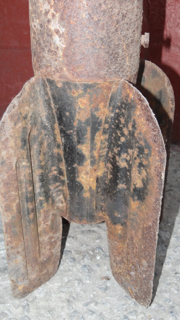

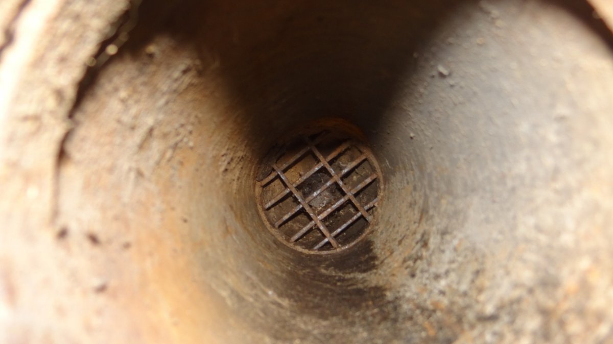

    Теперь выглядит вот так? спасибо камраду за голову, хвост у меня был, вопрос такой взрывак пойдёт к этому РСу или нет?
    votaga и SkyGate нравится это.
  9. Дервиш
    5.428
    На Вашем фото №1 и 2 взрыватель серии "КТМ". Он шел на снаряды СТВОЛЬНОЙ артиллерии. Сюда же на РС нужен ГВМЗ (с надписью "для мин"!!!) или ГВМЗ-1. Тогда будет всё по феншую.

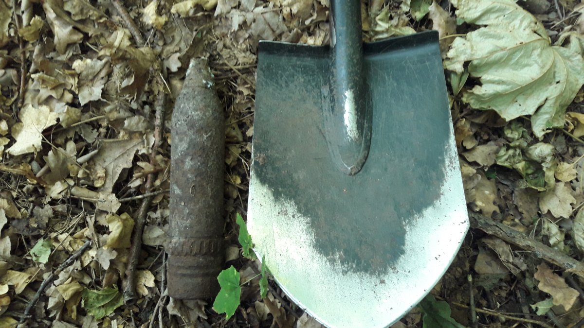

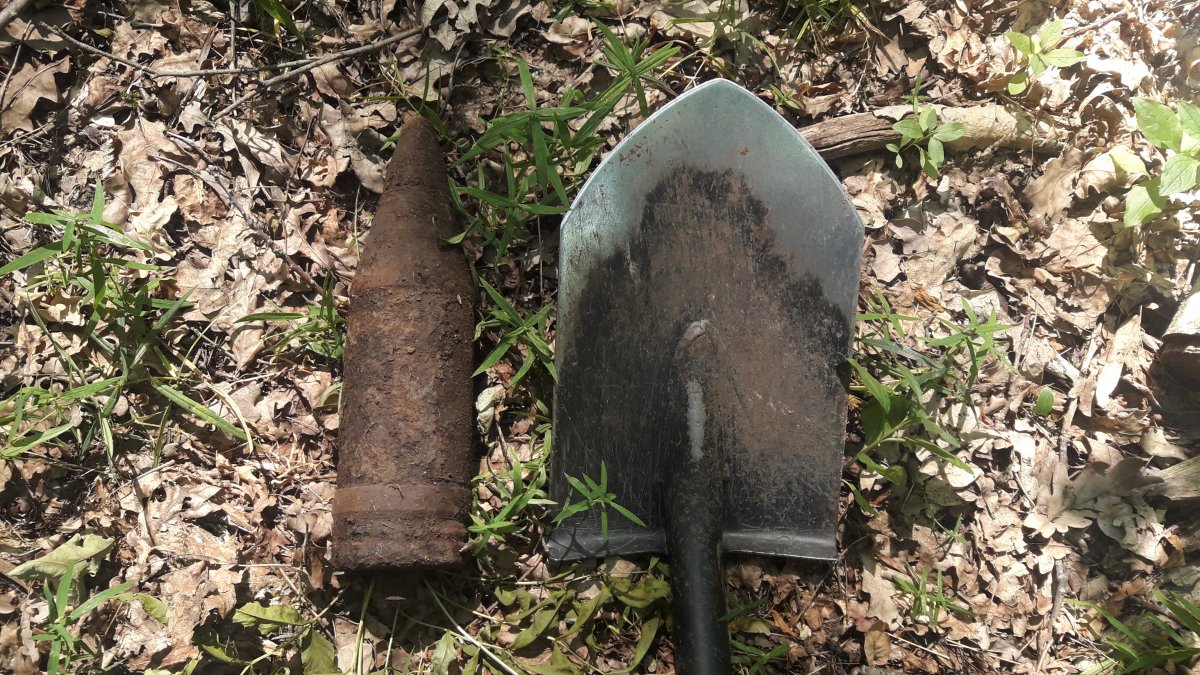

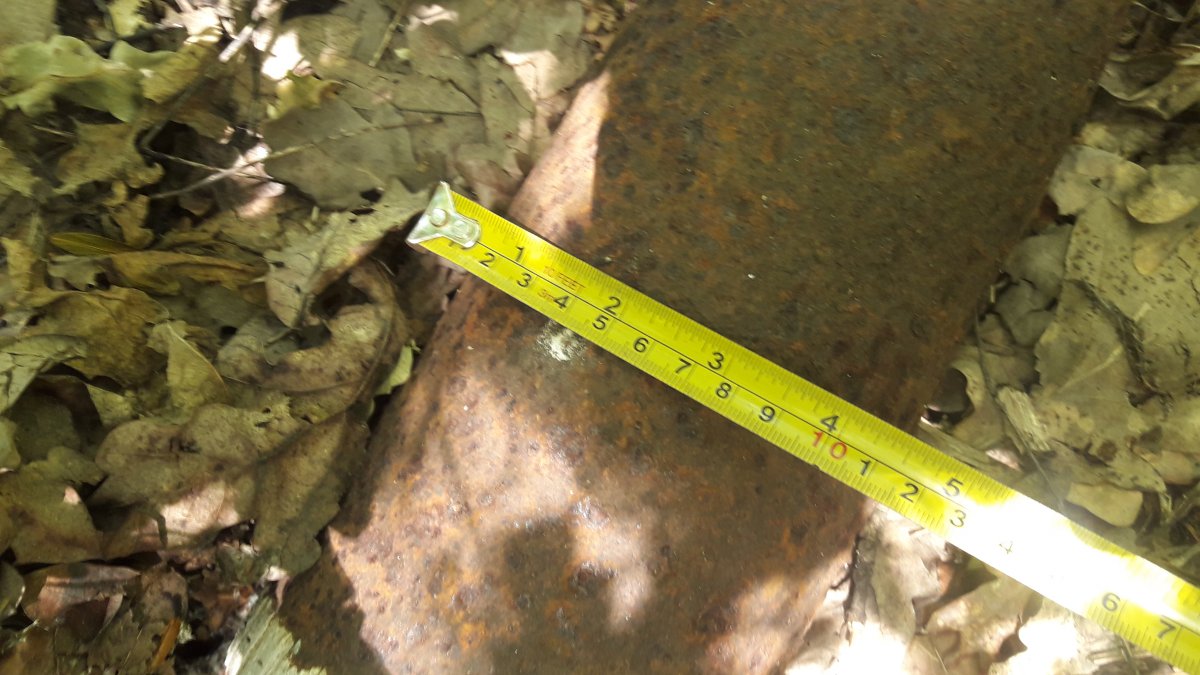

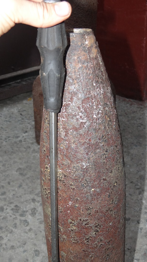

    Доброго. Подскажите по этому, пожалуйста. Взрывак алюминиевый, поясок из черного металла. Линейки нет под рукой, рядом фискарь саперный.
  15. A10A
    A10A General-leutnant
    23.872
    Київ, Україна
    видится 5-см немецкий осколочный сн-д

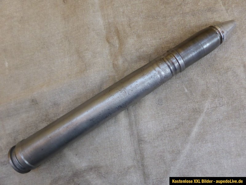

    Харків
    Вот еще такие выскочили только что. Больший немец 75 мм бронебойный? Тот что поменьше - не видел таких, баллистический колпак больше половины длины занимает
    Друг Хімік и Hollger нравится это.
  17. Alexandr167
    Alexandr167 General-leutnant
    33
    42
    12.934
    Первый бронебойный. Второй - подкалиберный.
    votaga, SERGHLEO, az23 и 5 другим нравится это.

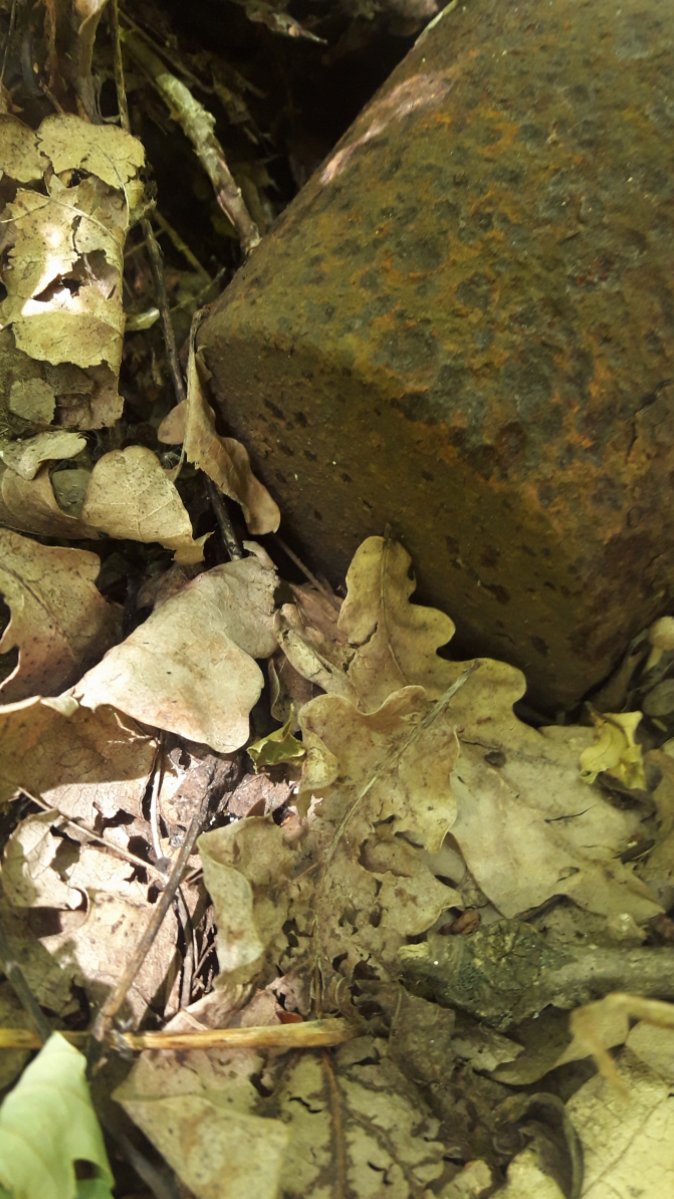

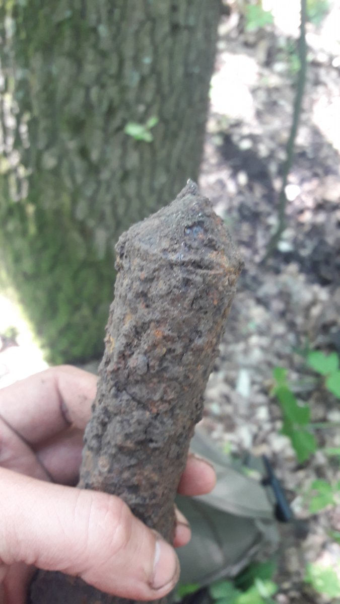

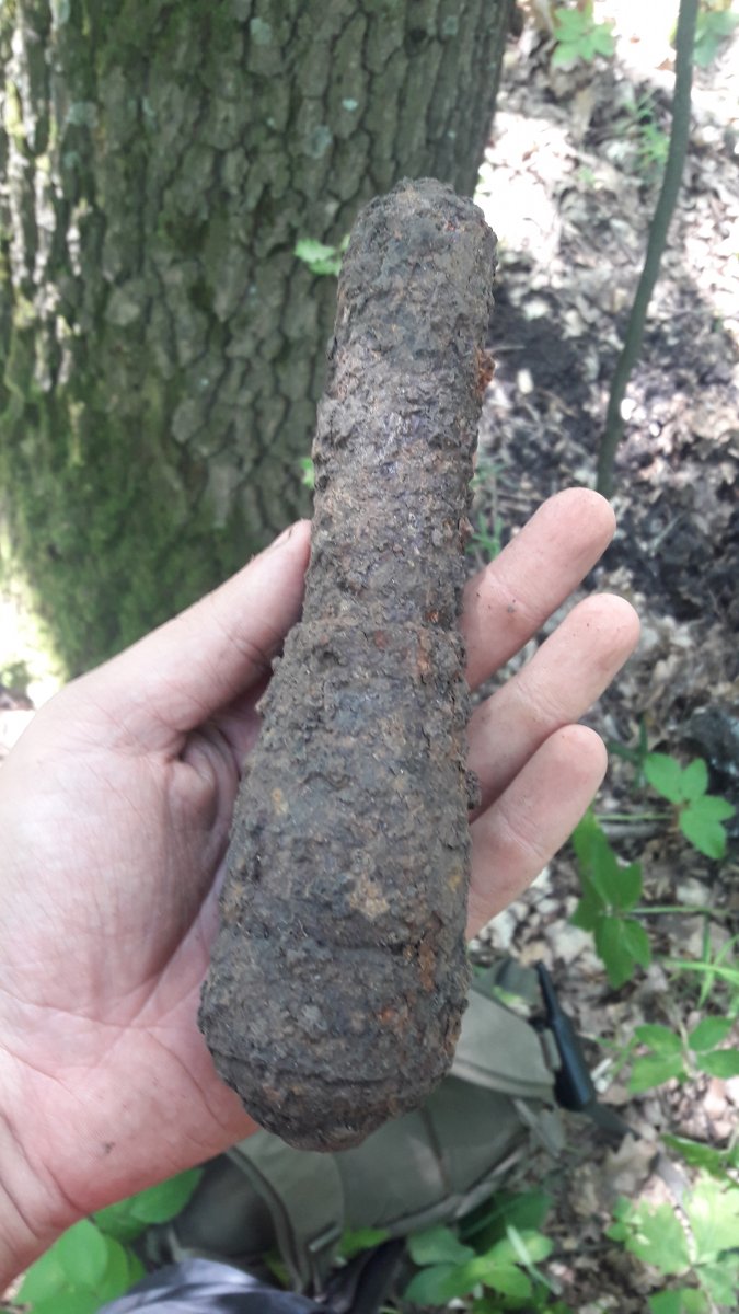

    Всем доброго. Камраду попался такой снаряд, подскажите пожалуйста что оно есть и опасен ли?

    Ну если мне глазомер не подводит, то это 50 мм осколочно - трассирующий.
    Опасен.
    Трассера нет. Но ВВ все на месте. Желтый на картинке

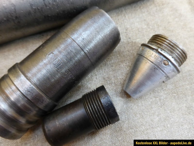

  21. Дервиш
    5.428
    Подводит. Запоясковая часть не та, что на рисунке. Это 3,7 см осколочник от выстрела к немецкой зенитке. Всё остальноё верно. Трассер вывернули, внутри ВВ.
    Ph@ntom, Sergey R, az23 и 11 другим нравится это.
