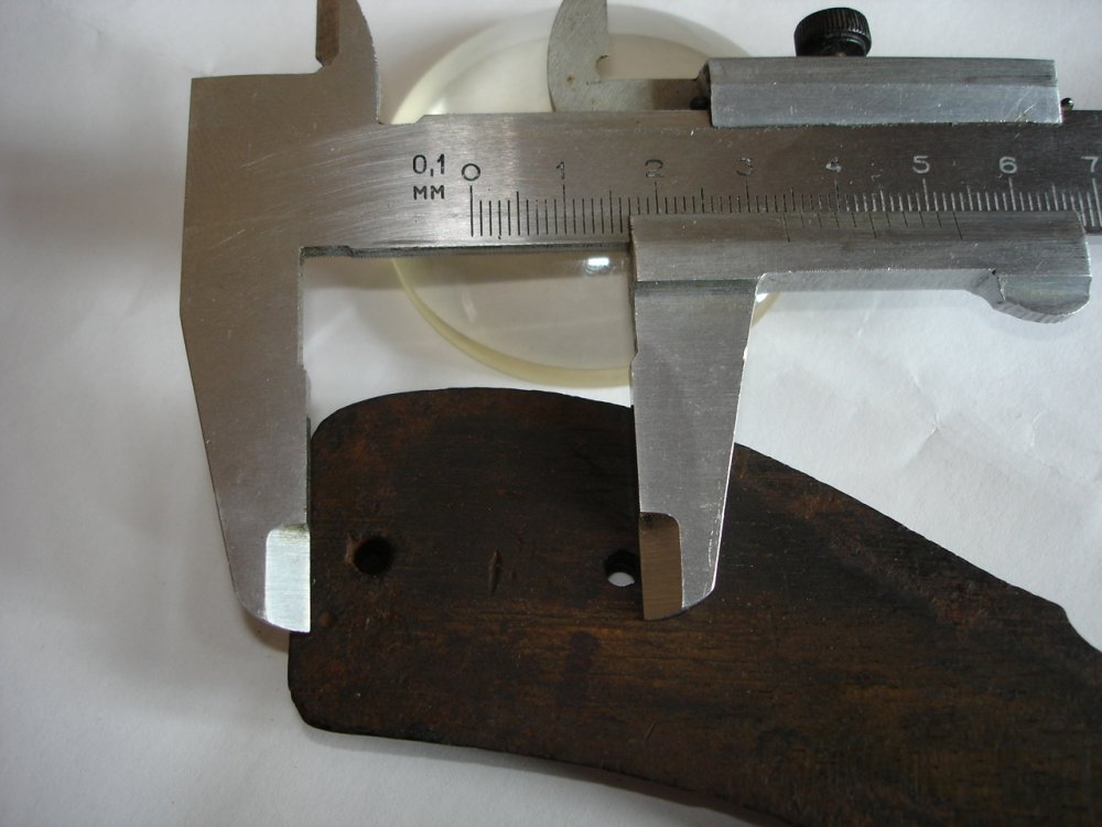

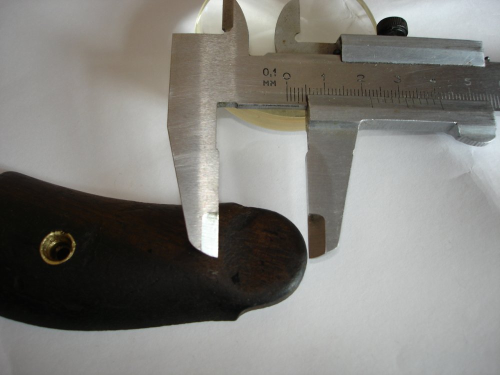

    Не спорю!Все правильно сказали)Накладки я ще чуток наждачкою пройшов,але не хочу їх тонкими робити,я їх підгонив щоб добре в руці сидів:oops:

    В этом то и проблема!Что надо делать не так как хочится,а как надо!Тогда смысл интересоваться как сделать накладки?Можно любую отсебятину зафигачить.

    Есть способ темнить дерево в машинном масле.
    -Нагреваете отработанное машинное масло до кипения (желательно это делать на улице).Можно использовать старую консервную банку.Привязываете на проволочку деревянные рукоятки и на несколько секунд опускаете в кипящее машинное масло (1-3сек. не передержите)и вытаскиваете ,при этом рукоятки чуть потемнеют,для придания более темного цвета и нужного оттенка ,процедуру необходимо повторить еще несколько раз. Следите что бы в кипяшее масло не попала вода.Можно перед этим поробовать потренироваться на каком нибудь другом кусочке древесины

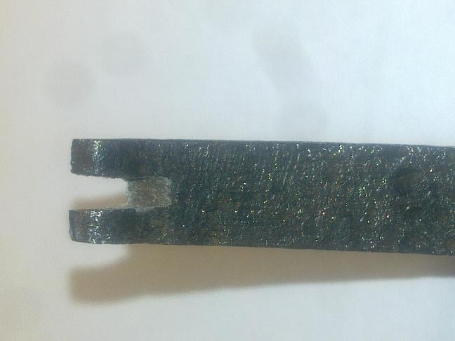

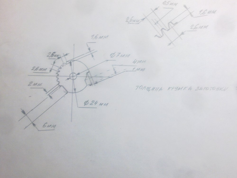

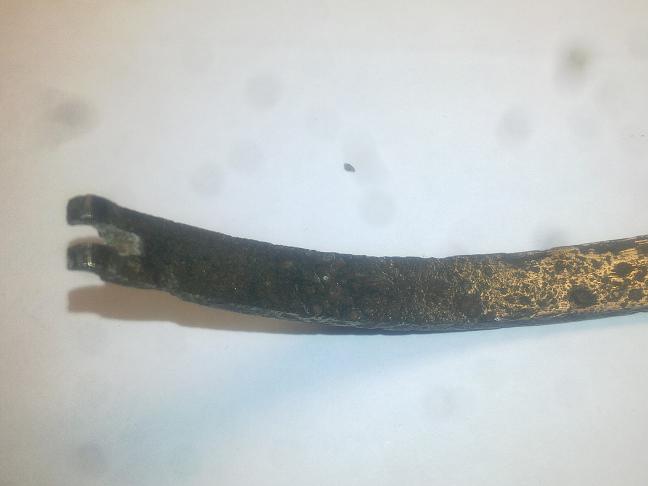

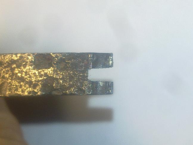

    Панове,хтось може допомогти з кресленням бойової пружини?
    Курок вирішив робити новий,так як той був переламаний до мене
    Хреб, Jawist, Haas та 2 іншим подобається це.
  16. 663
    663 ✠ Moderator
    17
    7.598
    Україна.
    По спуску уверен у вас получится всё отлично, это видно. Только есть ли резон делать новый. Как по мне то старый не плохой. Могу понять если совсем его нет или убит полностью, тогда надо делать по причине сэкономить деньги или нет такой запчасти. Сам много делаю новых запчастей, только при первой возможности восстановить, восстанавлеваю. Лично моё мнение как закоренелого новодельщика я бы не менял оригинал на новодел.

  17. Paul_Gudvin
    Paul_Gudvin Hauptmann
    27
    51
    2.838
    Київ
    Ну,будемо дивитися!На всяк випадок курок запасний є:beer:

    Камрад AlexVDI поділився кресленнями корисних деталей,з задоволенням ввикладу ці фото,можливо комусь будуть потрібні.Ось деякі його рекомендації:
    " Хочу звернути увагу, що довжина заготовки під пружину повинна бути 110 мм, а в результаті згинання по великому радіусу довжина проекції на кресленні становить 1оо мм."

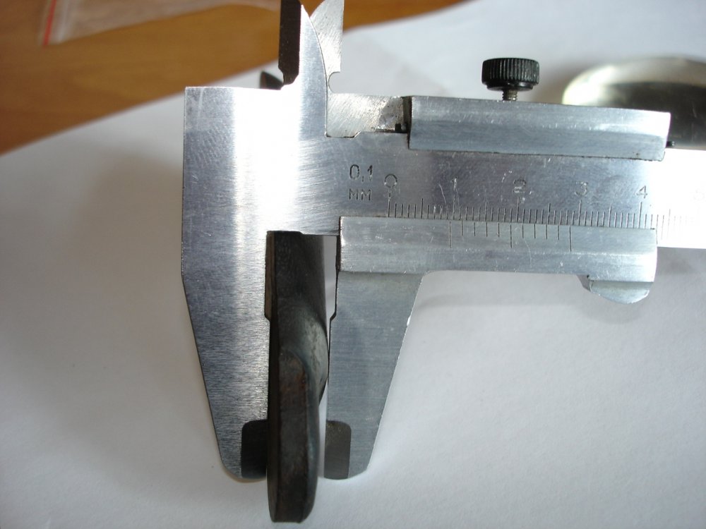

  23. Роман75
    Роман75 Stabsgefreiter
    350

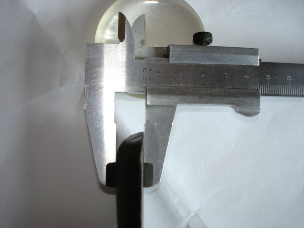

    Добавлю и свою лепту. Обмерил накладку.В самом толстом месте 12мм,тонком-9,5мм,толщина выточки-6,3мм.Диаметр глазка-8,5мм.
    AlexVDI, Стрипа, 663 та ще 1-му подобається це.
