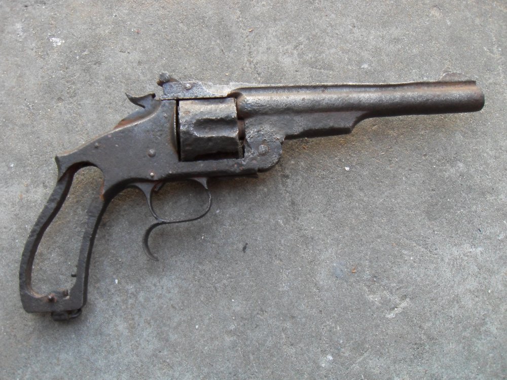

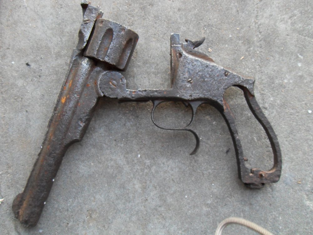

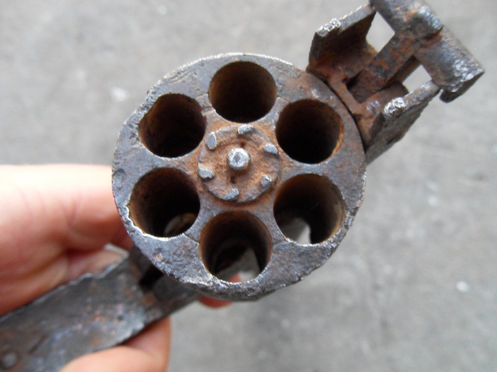

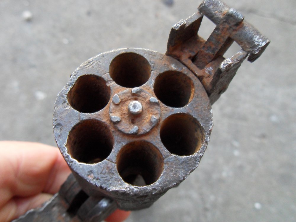

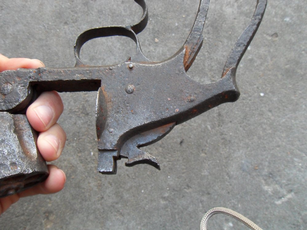

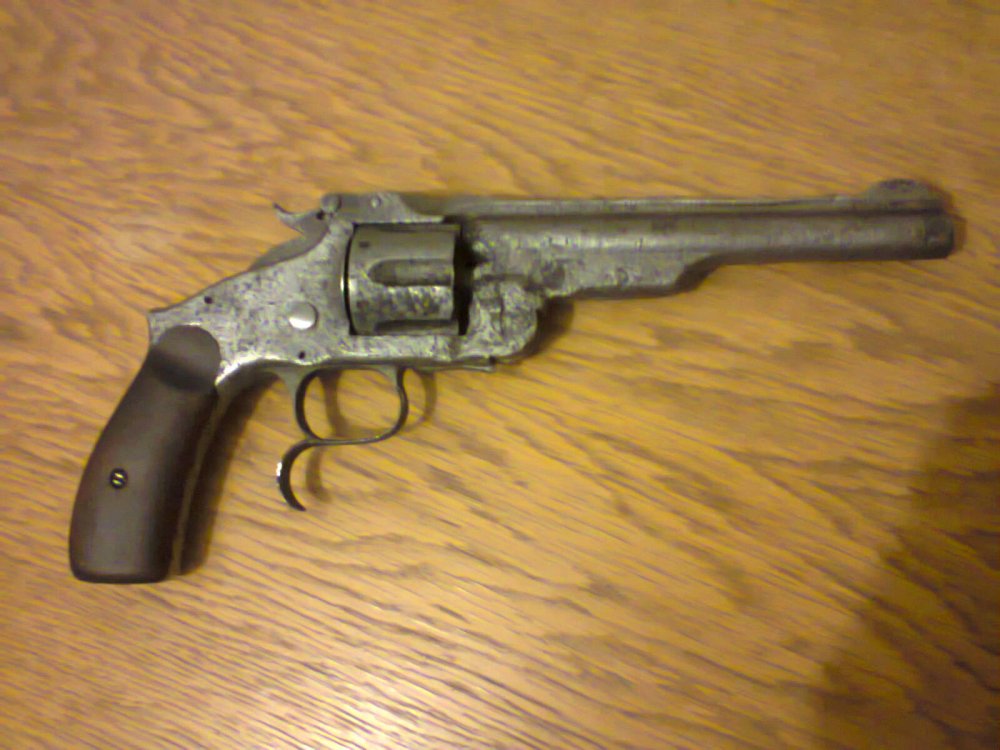

    Вітаю панове!Недавно став щастливим власником такого агрегата.Хочеться довести до толку,хтось вкурсі як правильно розібрати барабан і розробити екстрактор гільз?

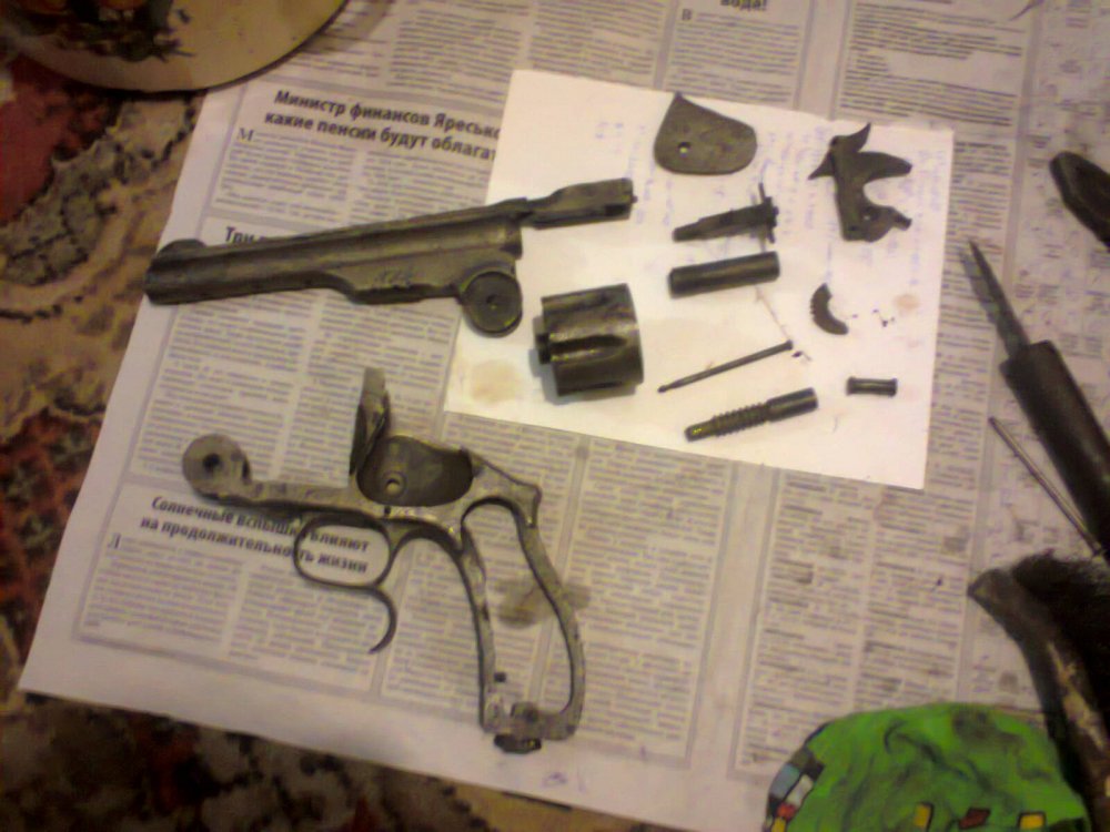

    4. Крыло от орла на пикель- копанное

    Хороше поповнення в колекцію, та стан не поганий. Удачної реставрації !.

    Замечательная вещь, поздравляю. Для начала в соляру, лучше на месяцок и на это время про него забыть.

    Так і іробиться!Всі деталі майже рухомі,але проблема з системою екстракції + барабан не можна скрутити...Тому зараз приймає ванну:D

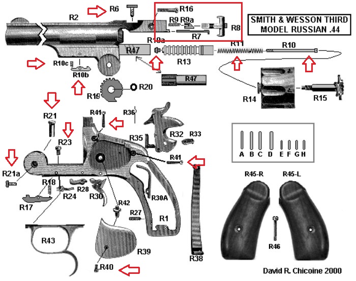

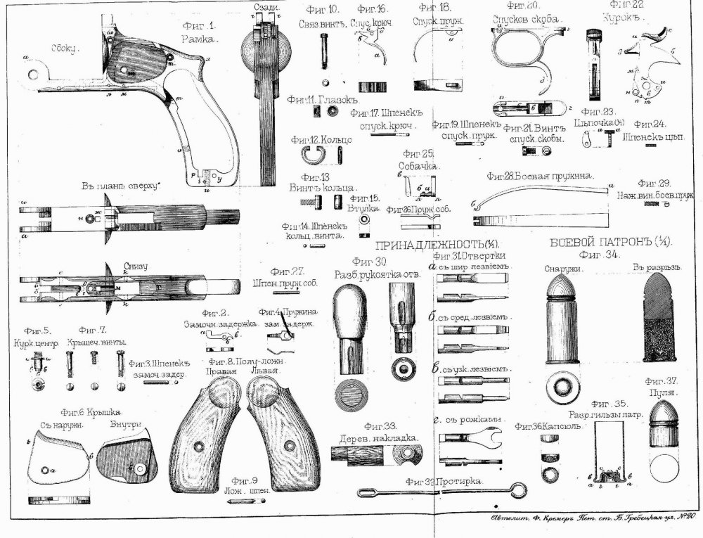

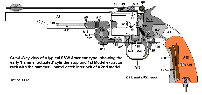

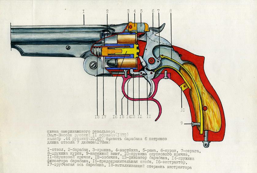

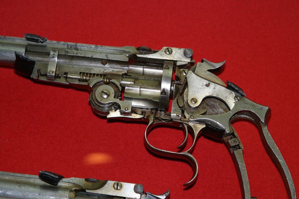

    Может пригодиться (фото-2 - америкосик, но по сути - те же яйца):

    Дякую!Хороші креслення!

    Почему-то очень сложно было отправить сообщение, какие-то проблемы возникли и фотки то не цеплялись, то сдвоились (америкосик-фото 2 в нижнем ряду - тот, что без доп. скобы).

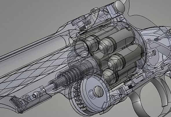

    На крайнем фото 3-д модель от VladRussianArms@yandex.ru, спишитесь, может он тут всех порадует ракурсами.

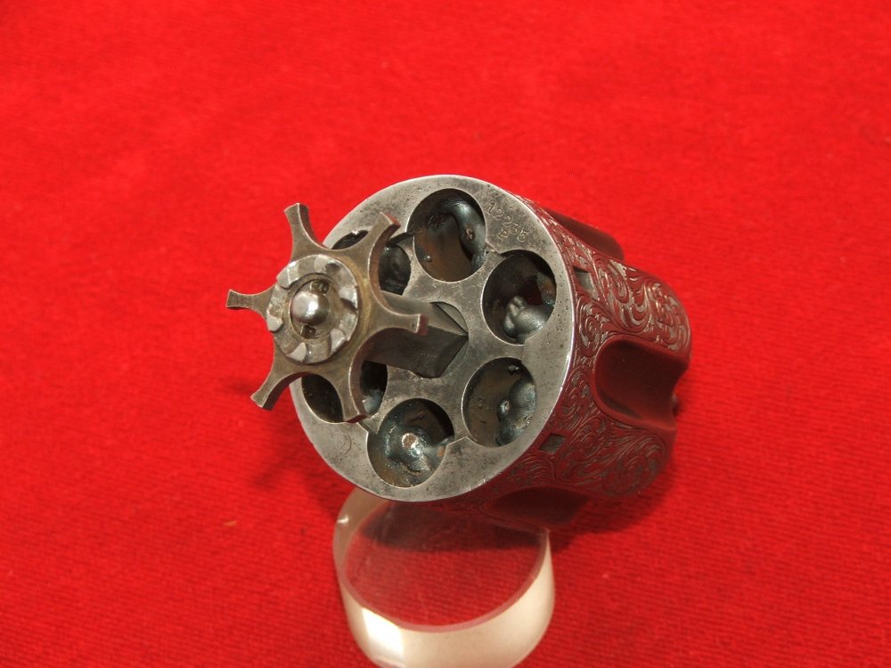

    Резьба частей оси.
    Ось экстрактора 4-х угольная, упирается в барабан, а на оси выталкивателя проточки под рожковый ключ. Смекаете?

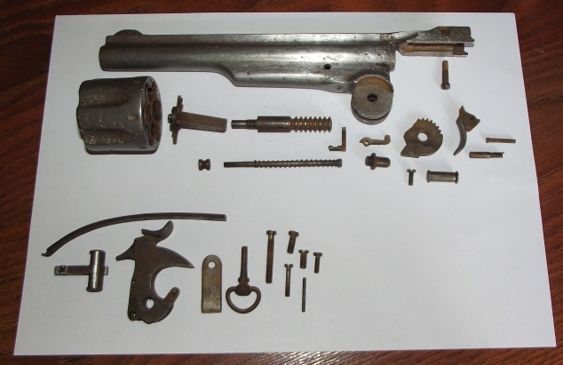

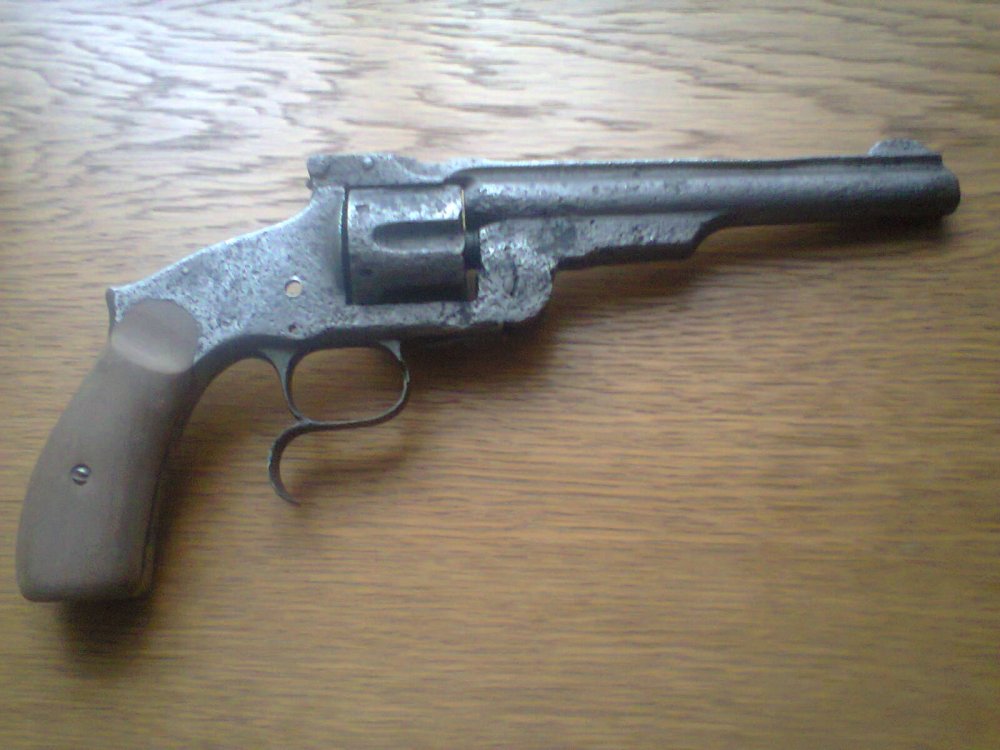

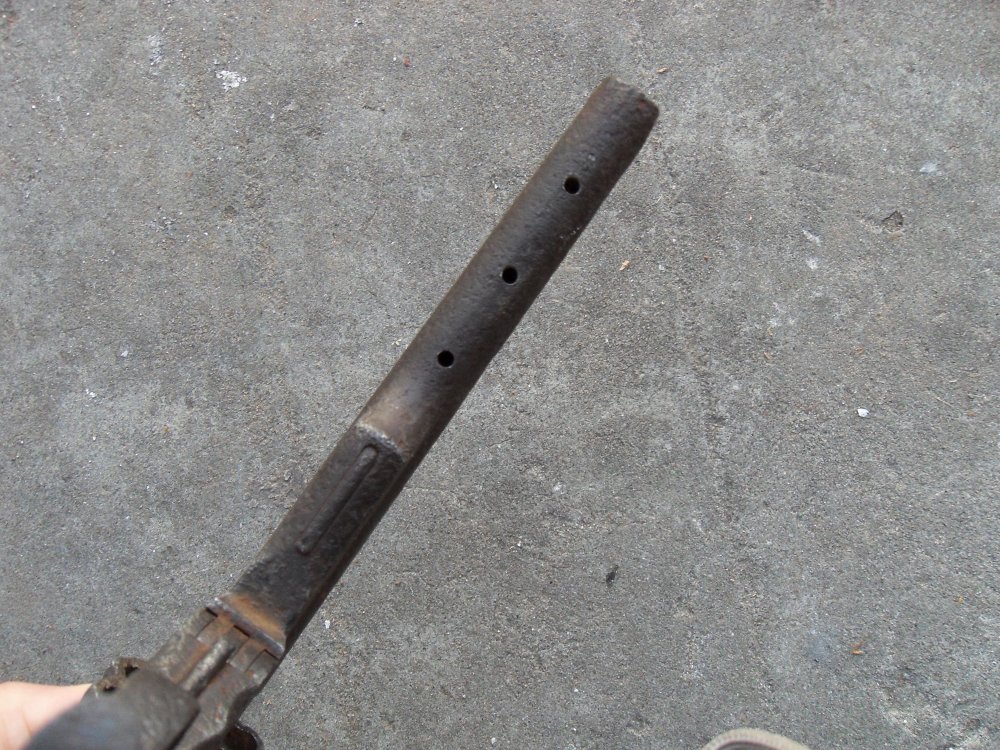

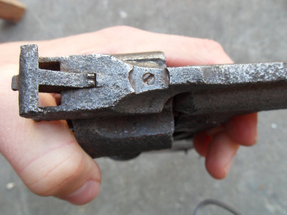

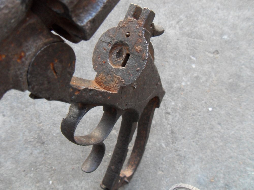

    Вітаю панове!Нарешті американська залізяка піддалася фізичній силі і хитрощам.Нічого мною зламано не було,але було виявлено деякі прикрощі.Зубчата шайба була зламана ще в часи коли його активно експлуатували,це потягнуло за собою деякі незручності...Також на жаль довелося висверлити оську курка,не піддавалася на провокації:D

    Доречі,люди,може в кого є непотрібні деталі на сміта - вислухав би всі пропозиції!Так як в мене самі бачите,чимало не достаючих деталей,зокрема основні - пружина курка і спускового крючка:beer:

    Ніхто не знає як розібрати деталь під тренчик?
    Вона на різьбі,чи на штіфтові?
  18. Роман75
    Роман75 Stabsgefreiter
    350
    На резьбе и штифтована.

    Та уже зламав:D
    На жаль рільба намертво закипіла,доведеться висверлити і виготовити іншу деталь.

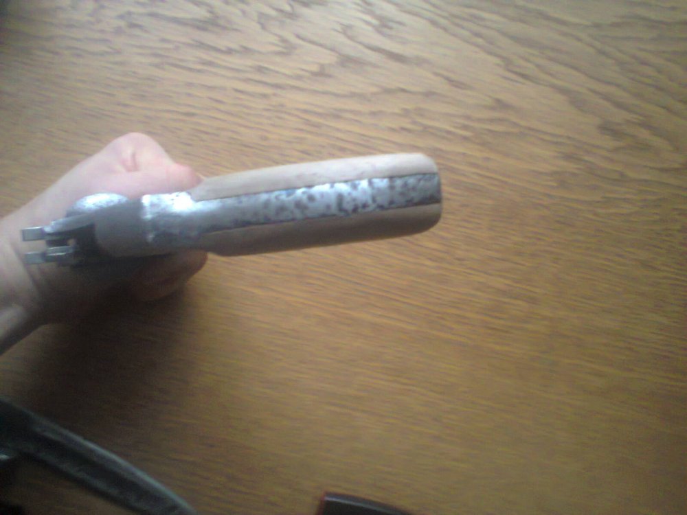

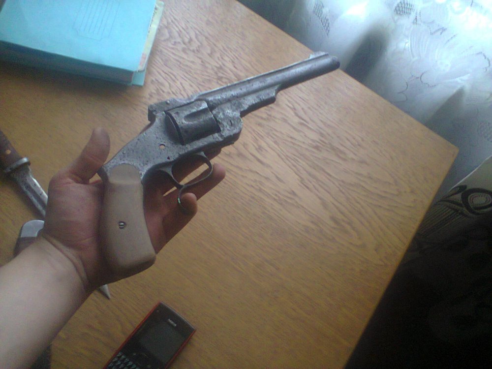

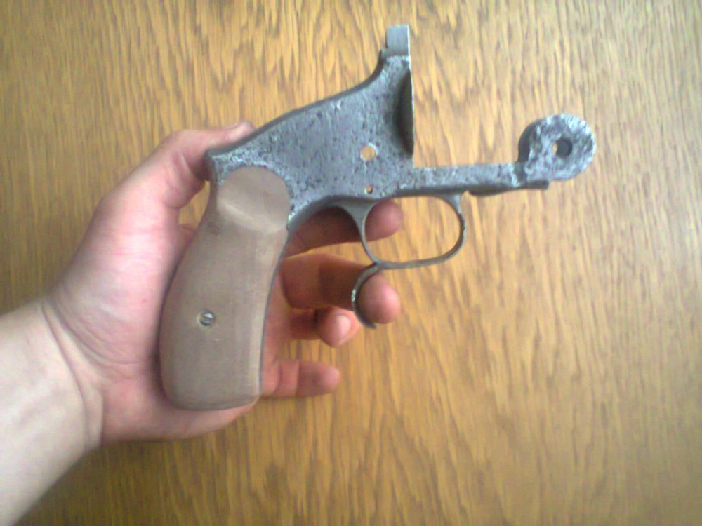

    Ось такі накладки змудрував,дуже не плюйтеся,робив аби були зручні:oops:
    Доречі,я бачив в основному накладки були червоного кольору..Може слід і мені почаклувати над горіхом морилкою?

    Краской для волос попробуйте, нужный колор легко подберёте.

    Хороша порада!Дякую)Але спробую підібрати морилкою,так як фарби для волосся не самий ходовий товар в сільському магазині:D
    Так колір таки має бути червонуватий?

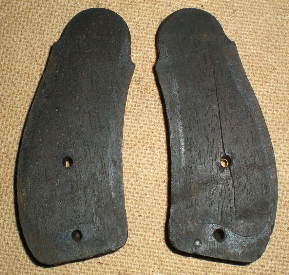

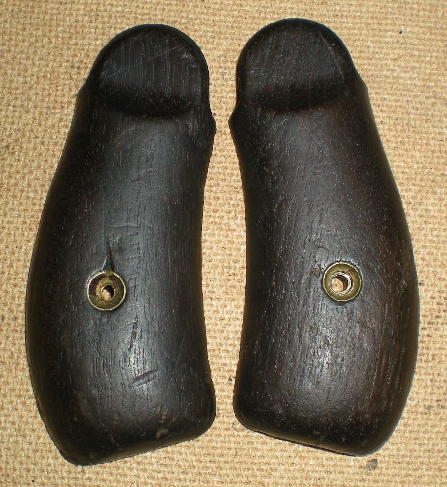

    Фото оригинальных накладок- цвет и форма видна, Ваши жирноваты получились. Глазки тоже хорошо видно.

    Ну от,в такому вигляді він чекатиме невистачаючі деталі:
