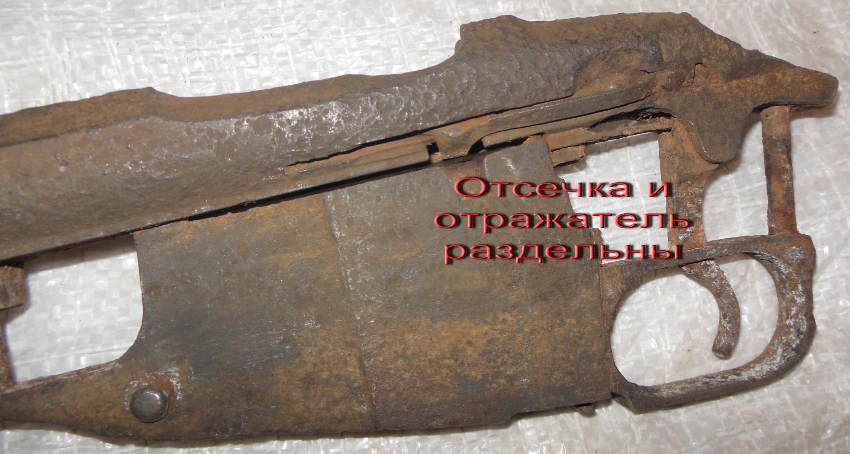

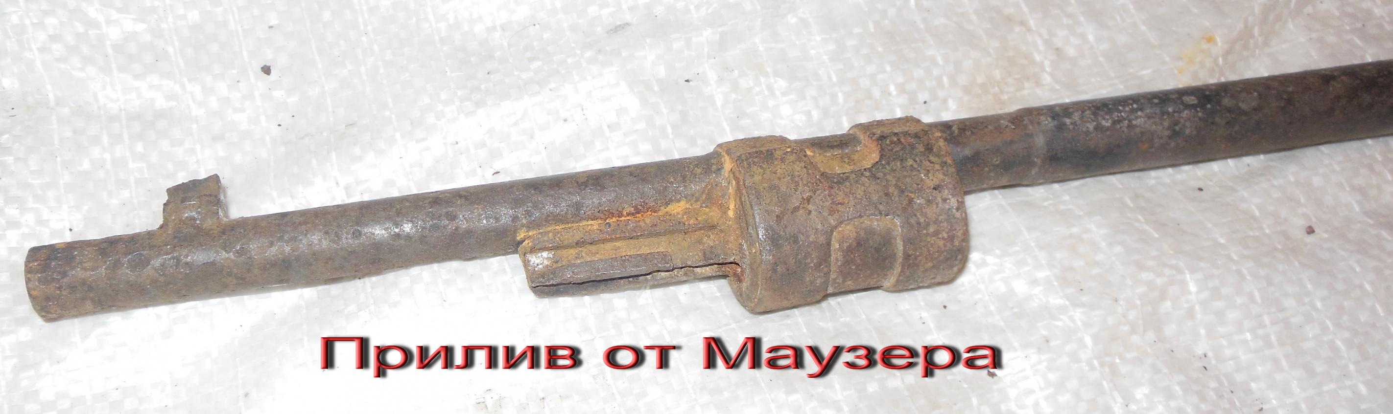

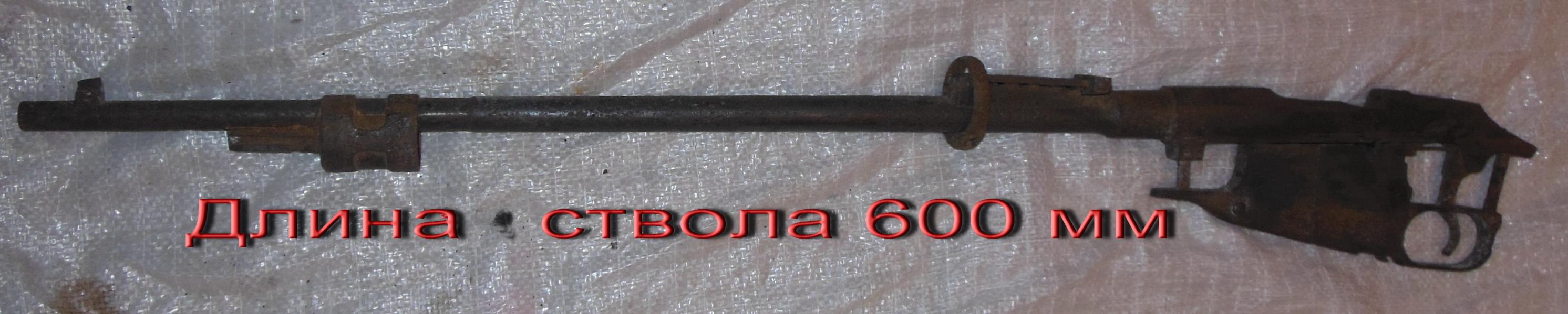

    Вот нарыл на свою голову.Теперь её же и ломаю.Что за прилив,откуда такая длина ствола у гранёнки?Есть мнения,коллеги?

    Где отсечка и отражатель раздельны? одна деталь!
    Это возможно польская мося под патрон маузера..
    1 person likes this.

    Таки нет...Отсечка и отражатель крепятся разными болтами...
  5. dpts

    Это Вам для информации, включаем логику: если данный экземпляр был найден на позициях ВМВ, то это очевидно рукоблудие партизан, ствол возможно заменен под ганса, длинна ствола карабина Маузер 600 мм.
    http://www.gewehr.ru/2006/12/22/mauzer_98.html
  10. Bor Mann
    Bor Mann Obergefreiter
    588
    Location:
    Группа Центр
    Ствол заменить не сложно,гораздо сложнее заменить затвор т.к.патроны разные в принципе,с закраиной и без.Что скажете?

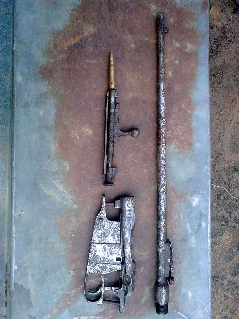

    Нечто подобное было найдено возле Севастополя , тот же вариант с маузеровским кольцом, но там еще интересней было - штампованный складывающийся приклад !

    Именно, это польский мосин.

    viking38, заводская переделка, затвор там не переделывается, а ставится новая личина под маузер, перештамповывается магазинная коробка, срезается часть ствола со стороны патронника, и перетачивается патронник .

    Недавно на Виолити продался.Личина не новая а заваривалась и протачивалась под маузер.
