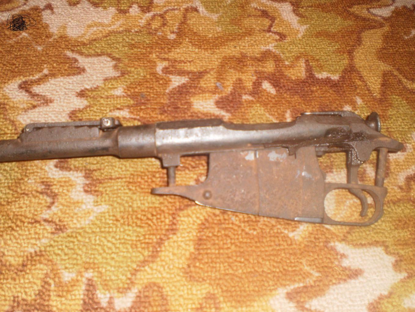

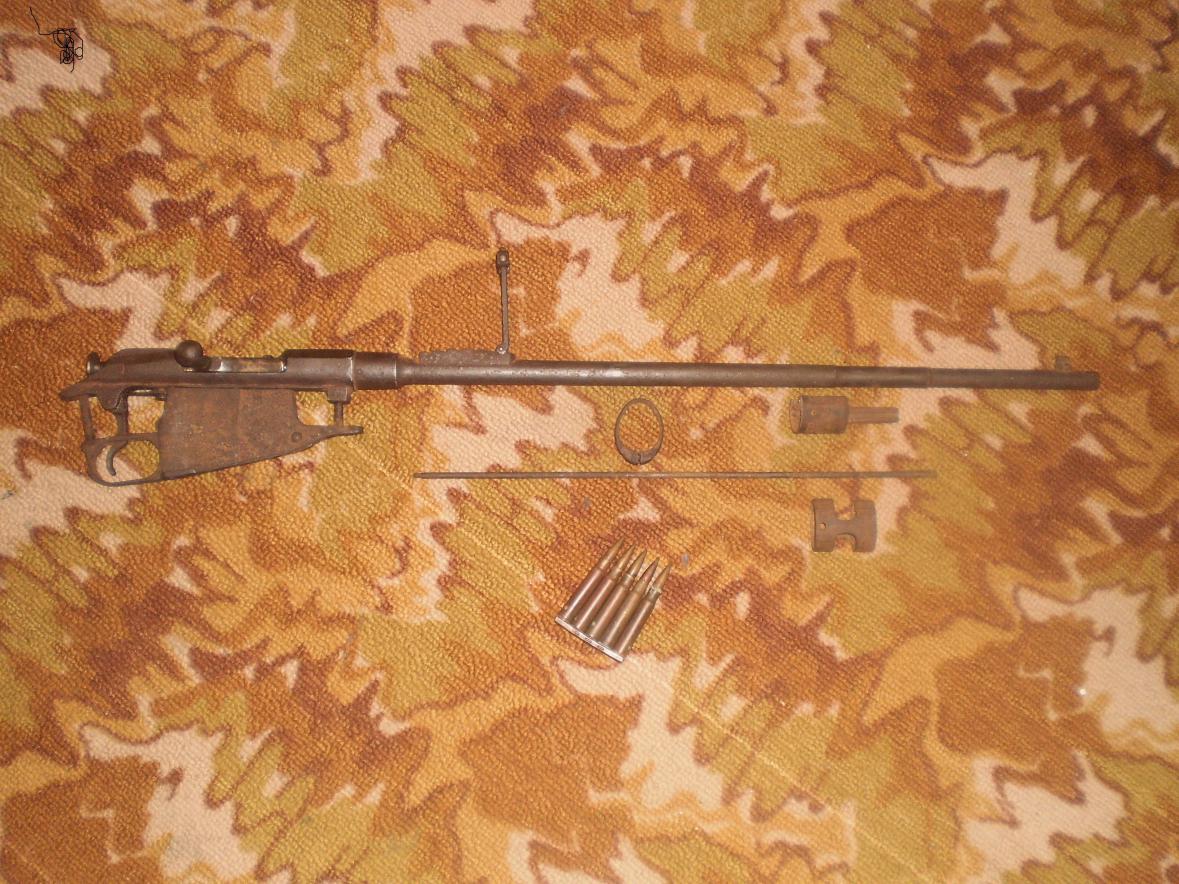

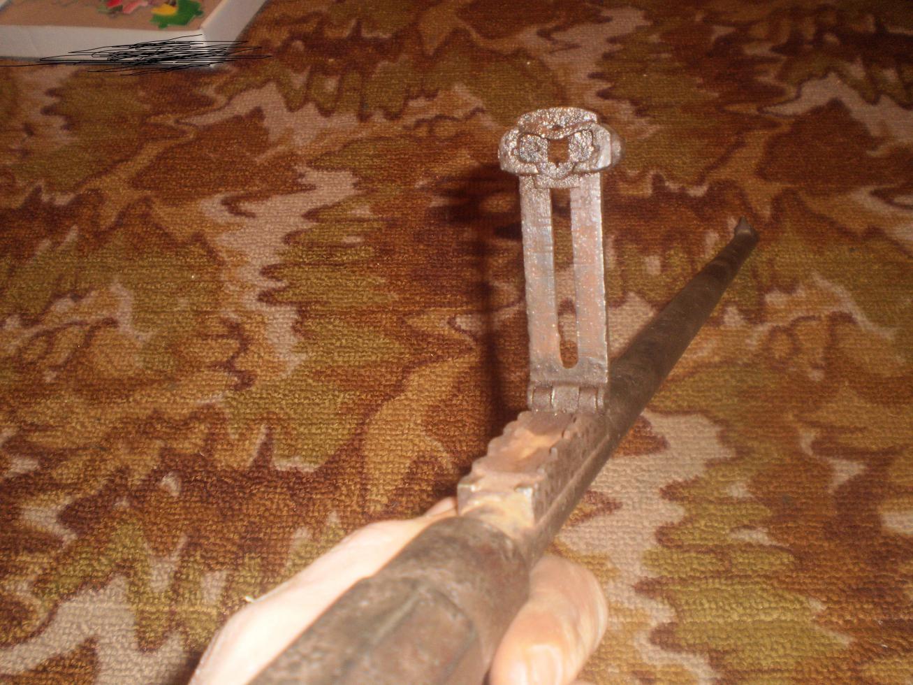

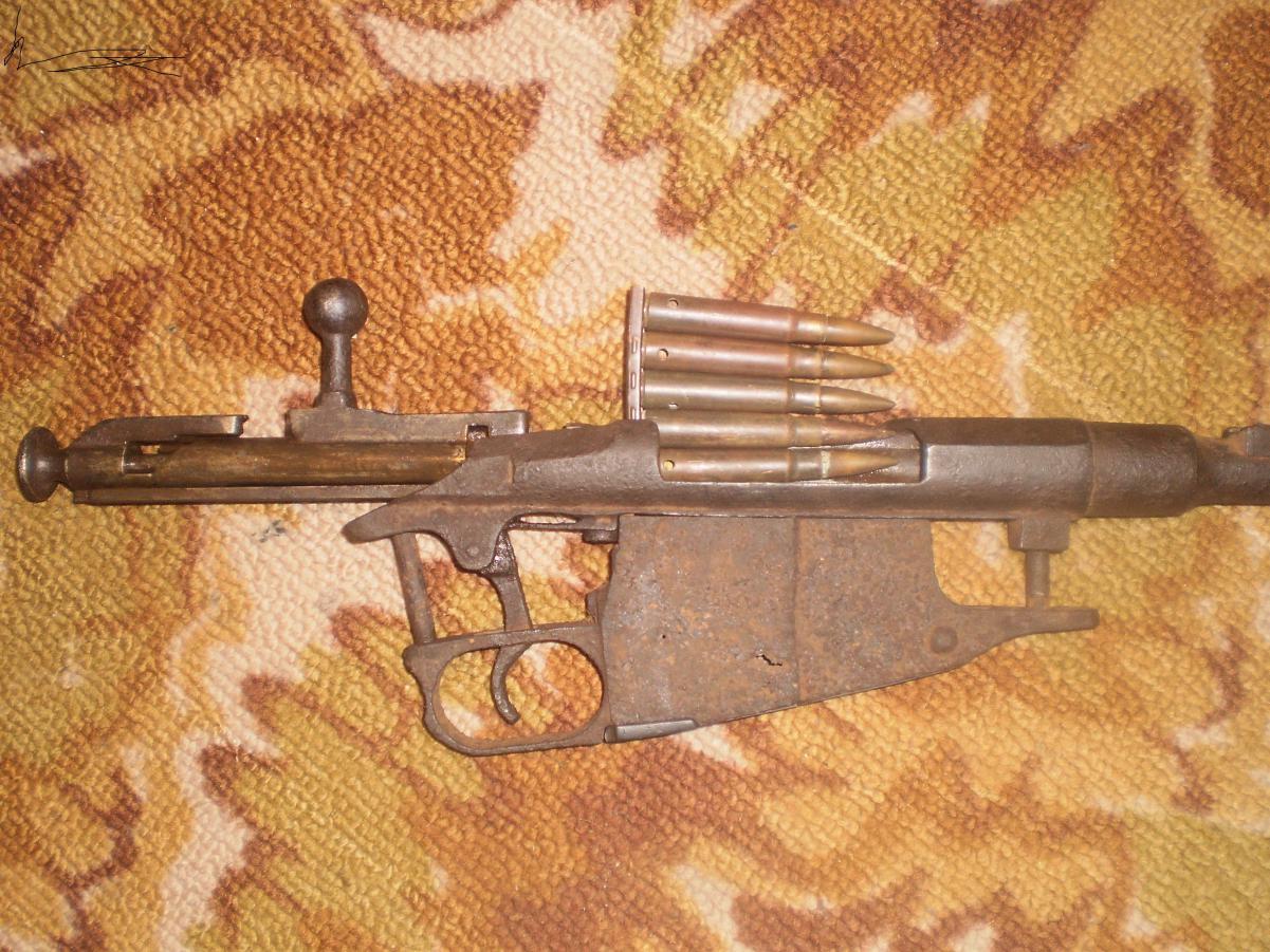

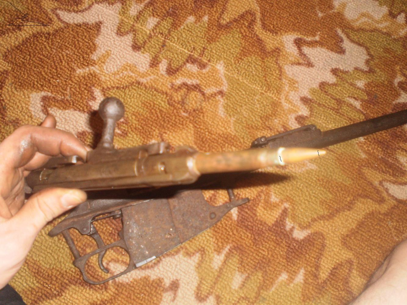

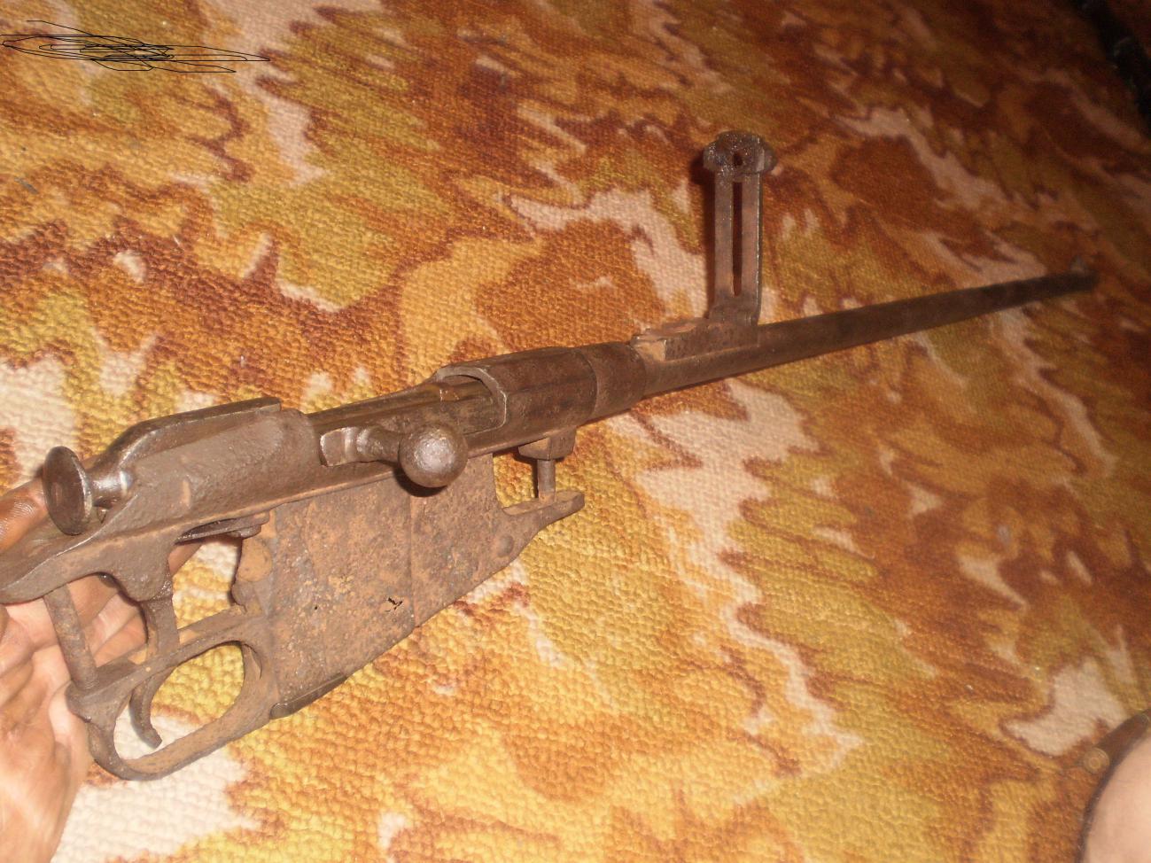

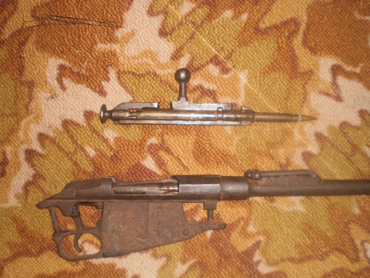

    вот 2011год порадовал новыми находками,слегка очистил,винтовка очень похожа на мосю царскую,но ложевые кольца,прилив под штык,шемпол немецкие кар 98к,винтолвка под маузеровский патрон 7,92 на 57
    клеймо на личине затвора орел либо царь либо австрияк либо поляк не совсем понятно!
    подскажите по модели,рад любой информации : чей он?как выглядит с деревом?где можно найти дерево на него?как выглядел его штык?как выглядели подсумки и т п!

    Обыкновенная царская мосинка граненка. Сохран хороший. Остальные детали могут быть и не от нее.

    разве царская мося шла под маузеровский патрон???

    Переделка,наверное...

    может и так,но для чего?неужели родных патронов не хватало?да и потом ладно в ствол втулку можно поставить,ну а затвор?там личина другая,под патрон маузера!личину кустарно не переделаеш!

    так как я сфотографирую патронник изнутри???

    Может и переделка. Но внешне - мосинка. Скалько случаев было что использовали стороны противника оружие СА. ППШ вон переделывали, а винтовку и подавно. :)
    Дерево, я думаю, подойдет родное.

    там клеймо орла польского сфоткать не получается просто ето на затворе,а на коробке ствольной еще не дочистил может тоже что то есть!
    дерево родное не идет пробовал!и магазин там не мосинский он уже но длиннее!

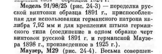

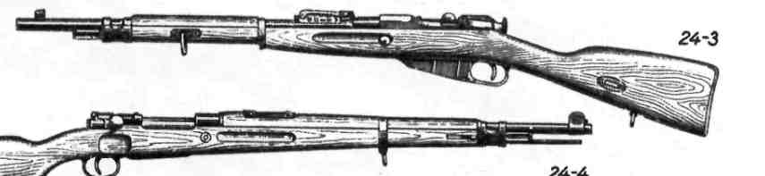

    на фото моя 24-3,кто то может подсказать где на нее можно дерево заказать?хочу ее под схп пероеделать буду на рекон с трофейным поляком ездить!
    Польский Мосин редкая винтовка wz. 91/98/25 "Mosin"
    а моя 91 года или 98 или 25?как узнать?:oops:

    а по поводу какая имено то 91/98/25 это означает что образец мосина 91 г. боеприпас применяется от 98к и все это скомпановано в 1925 г. примерно так как и обозначение мосинки 91/30 так что ваша винтовка образца 1925 г.

    ВИНТОВКА МОСИНА 1891-1915
    Во время Мировой войны 1914-1918 гг. германцы, имея в числе трофейного оружия и русские винтовки Мосина, решили использовать последние, переделав их под германский винтовочный патрон калибра 7,92 мм.
    Такая переделка диктовалась необходимостью, во-первых, получить винтовку с хорошими баллистическими качествами и, во-вторых, иметь на снабжении единый винтовочно-пулеметный патрон. Переделку необходимо было произвести в кратчайший срок в военное время.
    Каналы стволов трофейных винтовок были часто повреждены ржавчиной. Увеличивая калибр ствола с 7,62 до 7,92 мм и нарезая вновь, немцы получили совершенно свежий и исправный канал ствола, гарантирующий хороший бой. В переделанной немцами винтовке сделаны следующие изменения:
    1)ствол укорочен с казны на половину длины патронника, снаружи заточен, нарезан вновь и ввинчен в ту же ствольную коробку, сделан новый патронник под германский патрон Маузер калибра 7,92 мм. Канал ствола увеличен в диаметре до 7,92 мм и нарезан вновь; мушка и прицел оставлены без изменений;
    2) боевая личинка заварена спереди и ее чашка сделана соответствующей, разработана шляпка германского патрона, соответствующим образом пригнан и выбрасыватель;
    3) переделана и усовершенствована отсечка-отражатель, так что получились две отдельные части;
    4) заварены вершины ствольной коробки (где пазы для обоймы) и сделаны новые пазы для германской обоймы;
    5) усовершенствован спусковой механизм, так что получился легкий спуск с предупредителем;
    6) головка шомпола отрезана, в верхней части шомпола сделана узкая щель и
    7) для штыка сделана стальная ножна, штык носится у пояса, винтовка пристреляна без штыка.
    Прочие все части оставлены без изменения. Так как винтовки переделывались спешно, то было решено произвести только самые необходимые изменения и в кратчайший срок. Переделка была исполнена точно, быстро и аккуратно. Получилась винтовка Мосина под маузеровский патрон 7,92-мм калибра и несколько совершеннее русской винтовки образца 1891-1910 гг. Винтовка германской переделки имеет хорошие баллистические свойства и позволяет производить более меткую стрельбу, потому что благодаря отсутствию на стволе штыка не имеет перевеса к дулу, легче весом и имеет более совершенный спуск. Из германской пластинчатой обоймы переделанная винтовка заряжается легче и быстрее русской винтовки 1891-1910 года. Отсечка-отражатель более надежна.
    В начале 1918 года небольшая партия таких переделанных винтовок была ввезена германцами в Закавказье (предполагалось поставлять эти винтовки для вооружения войск Грузии). Позже переделанные винтовки этого калибра попали на вооружение польских войск.
    Германская переделка винтовки Мосина произведена весьма целесообразно. Конечно, было бы еще лучше, если бы были переделаны прицел, ствольная накладка и предохранитель, но для этого, вероятно, не было времени.
