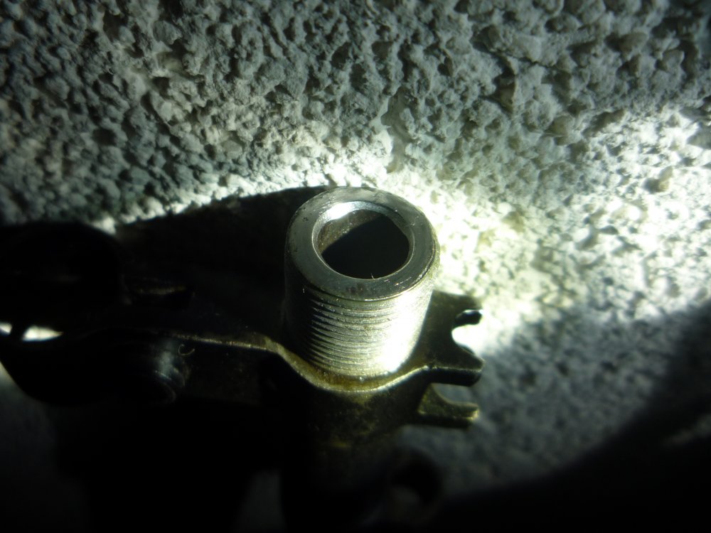

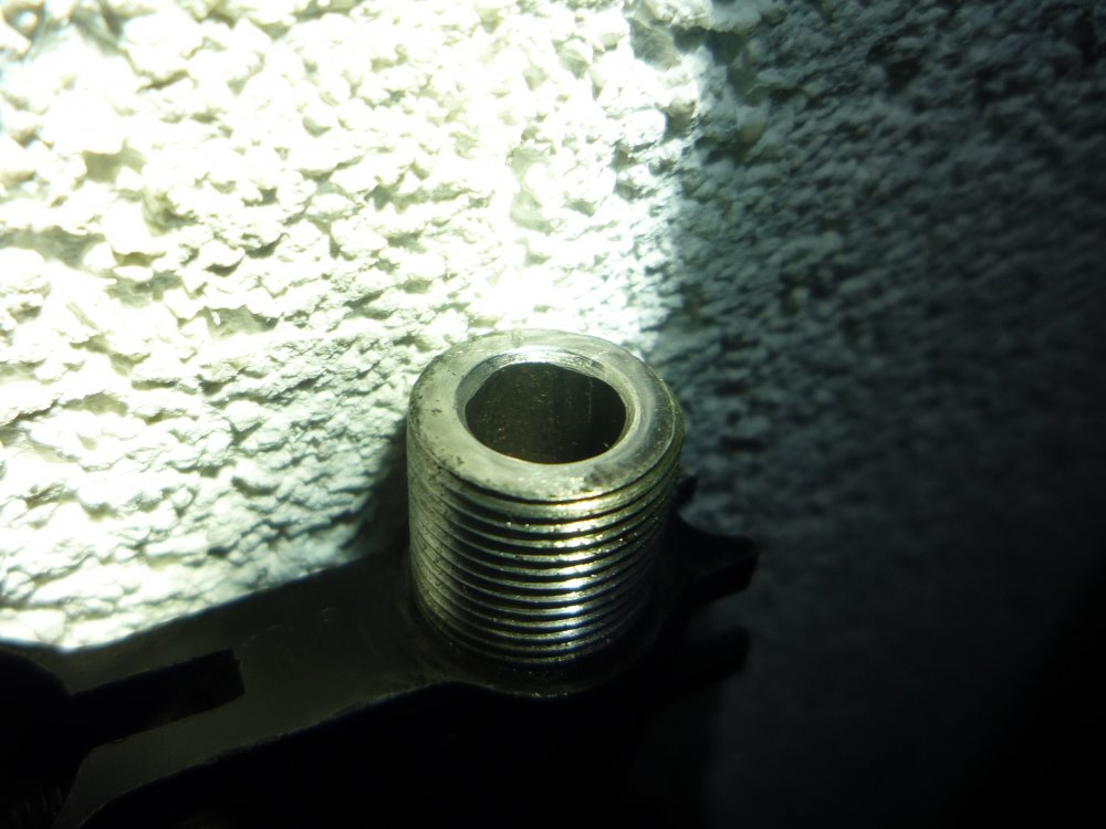

    Чето не впечатлило как дульный срез подновили... Или канал ствола овальный в сечении...
    Штангель с микрометром есть? Померять диаметр по горизонтали/вертикали можете? Еще - если в канал ствола на 2 см примерно положить белую ватку, то снимок будет информативней в разы. http://www.nataska.ru/forum.aspx?tft=6480&tfmp=1&tfa=1#m6480
    Единственное, по ссылке фаску делали без центрирующей втулки, сферическим инструментом. Со втулкой точнее выходит.

    как полировали шариком?..в смысле чем его крутили?, ось какую-то подваривали, или еще что-то?

    Припаял к шарику ось и шуруповертом на малых оборотах шлифовал.

    Шарик какого диаметра?
    Если секрет, то скажите хотя-бы радиус !

    Так лучше не делать - мало кто в домашних условиях сможет припаять ось ровно, без эксцентриситета. Уж лучше просто рукой.
    Гляньте на профессиональный струмент - набор для формирования фаски и торцевания ствола.
    http://www.brownells.com/gunsmith-t...-chamfering-cutter-brass-pilot-prod18298.aspx
    http://www.brownells.com/gunsmith-t...s-tools/barrel-chamfering-tool-kits/index.htm
    Втулка бронзовая, по ней вращается развертка. Итого резак отцентрирован относительно канала ствола и получаем ровную фаску.
    Есть разные втулки под разные калибры.

    Шарик от 306-го подшипника (подшипник полуоси на ВАЗ 2101), диаметр 12,2мм, грубой пастой полировал пальцами, но когда уже замахался, припаяли хвостовик. Шарик зажали в патроне токарного станка, а хвостовик в патроне от дрели на ответной бабке. И то, шуруповерт использовал только пару минут. Нет чувствительности. Как говорит Sergey13, лучше пальцами, времени занимает больше, но испортить практически невозможно.
