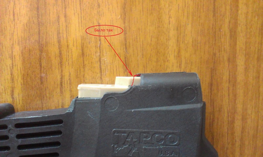

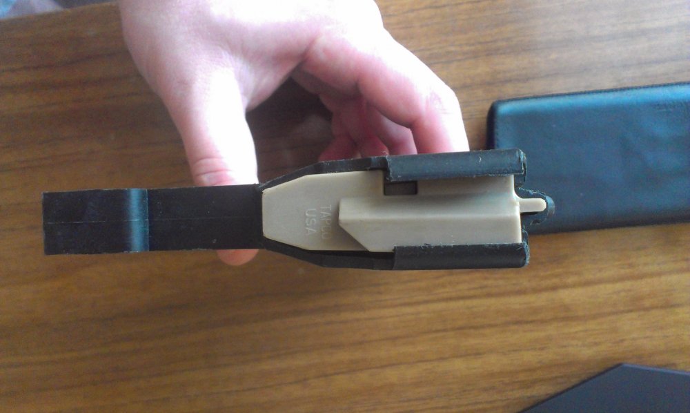

    Купил 20 местный магазин Tapco, на моём СКС 49 года он не работает - утыкание патрона. Если верить мастеру из "Хадсона", в ранних СКСах широкая шахта подачи патронов, и поэтому носик пули приходит не на 6 часов, а на 5 и 7 часов, утыкаясь в торец патронника. Визуально угол подачи патрона в Tapco слишком мал, по сравнению с штатным магазином.
    Вопрос к камрадам: кто-нибудь пробовал изменить угол губок в магазине Tapco?

  13. digorik
    digorik Stabsgefreiter
    274
    Одесса
    было озвучено ранее , надо подпиливать патронник слегка. у меня таже фигня

  14. Александр_13
    Александр_13 Stabsfeldwebel
    2.052
    Подпилил.
    FMJ ещё более-менее, а вот свинцовая Lee 160 gr. в обмазке, это раз на раз. Мне так не интересно, когда заведомо ждёшь отказа оружия. Лучше уж пожертвовать большой ёмкостью магазина. Просто обидно, когда на той-же ганзе пишут: "где вы видели утыкание? у меня сотни настрела без единого утыка!" Нууу, если-б знал, искал бы 54 года, как у меня в армии был. :)

  16. Flan
    Flan Stabsgefreiter
    208
    Тоже была такая проблема, СКС 50г. Я, просто, подпилил губки магазина не меняя угол и все заработало, правда, полуоболоченые не пробовал. Патронник не пилил.

    А можно более развёрнуто, где и как пилить?

  22. Flan
    Flan Stabsgefreiter
    208
    Фото
