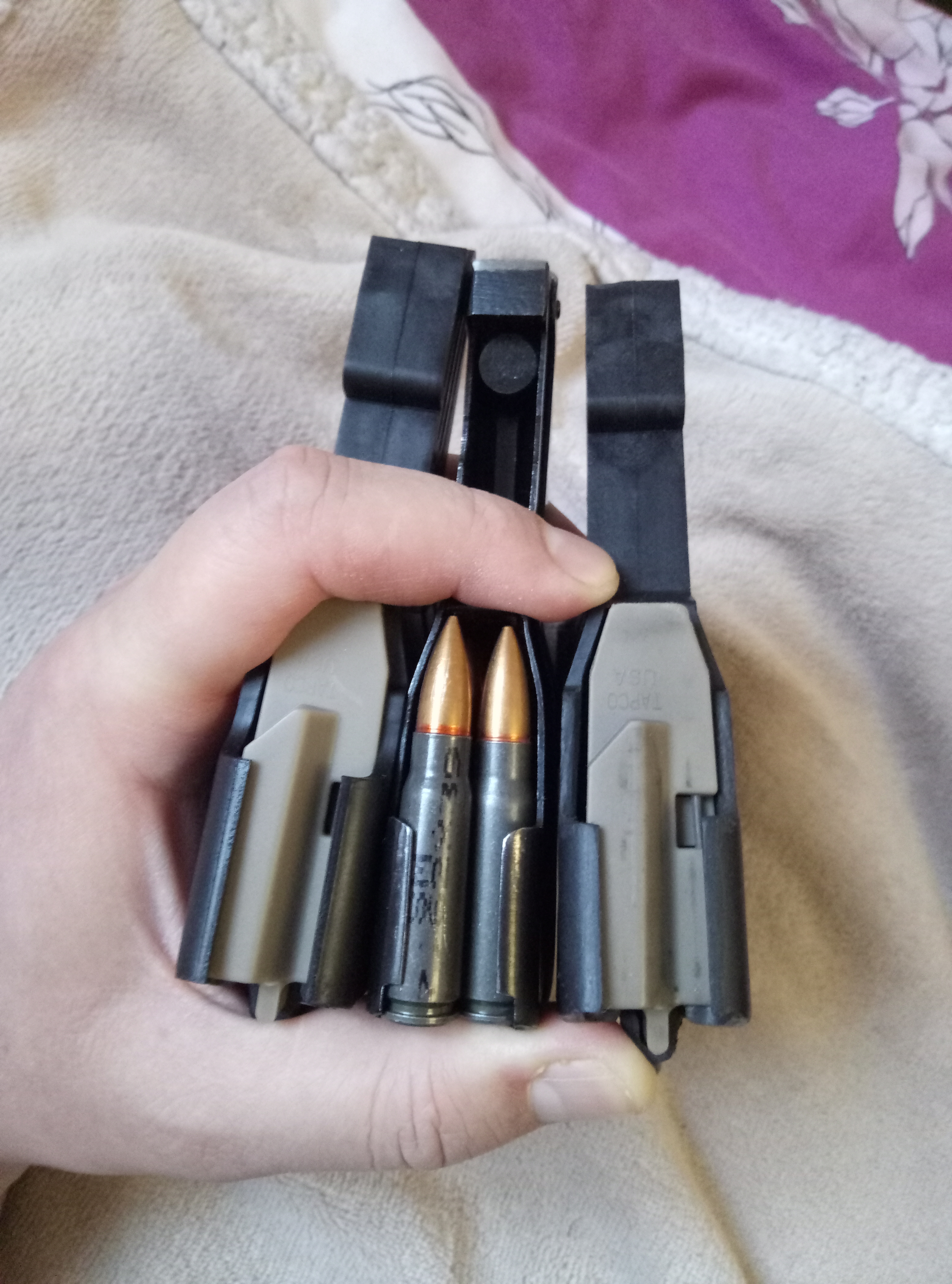

    Всім привіт. Встановив ложе Фаб Дефенс та купив магазини Промаг 20 патронів.
    Прошу підказати тих, хто мав теж проблему з утиканням патронів на цих магазинах. Що де і як підпилювати, щоб вирішити проблему. Дякую!

  11. Lithobius
    Lithobius Gefreiter
    47
    Приветствую, у меня была такая проблема, с патронами ZVS: две пачки через один утыкание, попадание двух в патронник, заминание гильзы. С ЛПЗ (fmj) и S&B (sp) подают без проблем.

  12. Дмитро Д
    Дмитро Д Schütze
    Може кому знадобиться інфа. Чуть підпиляв зліва язичок, щоб підіймало патрон при подачі. Залишилася проблема утикання правого патрона. Тому з правої сторони в кінці губок наклеїв кусочок ізоленти, щоб кінець патрона трошки зміщувало вліво при подачі. Також відігнув прижину так, щоб нею язичок більше був піднятий до верху в частині біля ствола. Питання з утиканнями поки вирішено

  13. Busurman
    Busurman Stabsgefreiter
    347
    Київ
    Все дуже просто, я вже писав про це.
    Берете рідний магазин сталевий, прикладаете до тапковского магазину і сточуюте пластикові губки до росміру сталевих по довжині.
    На фото не піляний, сталевий та доведений, все чудово працює.
    Це якщо з рідним магазином гарно працює.

  16. Busurman
    347
    Київ
    99% не вірно! Основне не чипайте! Скоріше за все магазин!!!
