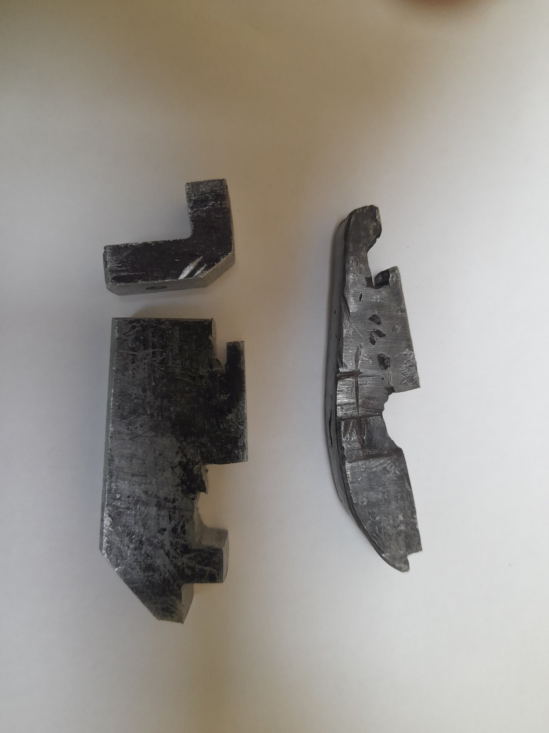

  12. Артем Чумичев
    Артем Чумичев Stabsgefreiter
    178
    Приирпенье
    заготовку вставки сделал. теперь ее нужно подогнать и обработать)
    болгарка, штангель, напильник и дрель.
    думаю, стоит ли ее закаливать?
    akms1974 та Олег Грабовский подобається це.
  13. Артем Чумичев
    178
    Приирпенье
    Верх- старая неразборная.
    IVGM та Олег Грабовский подобається це.

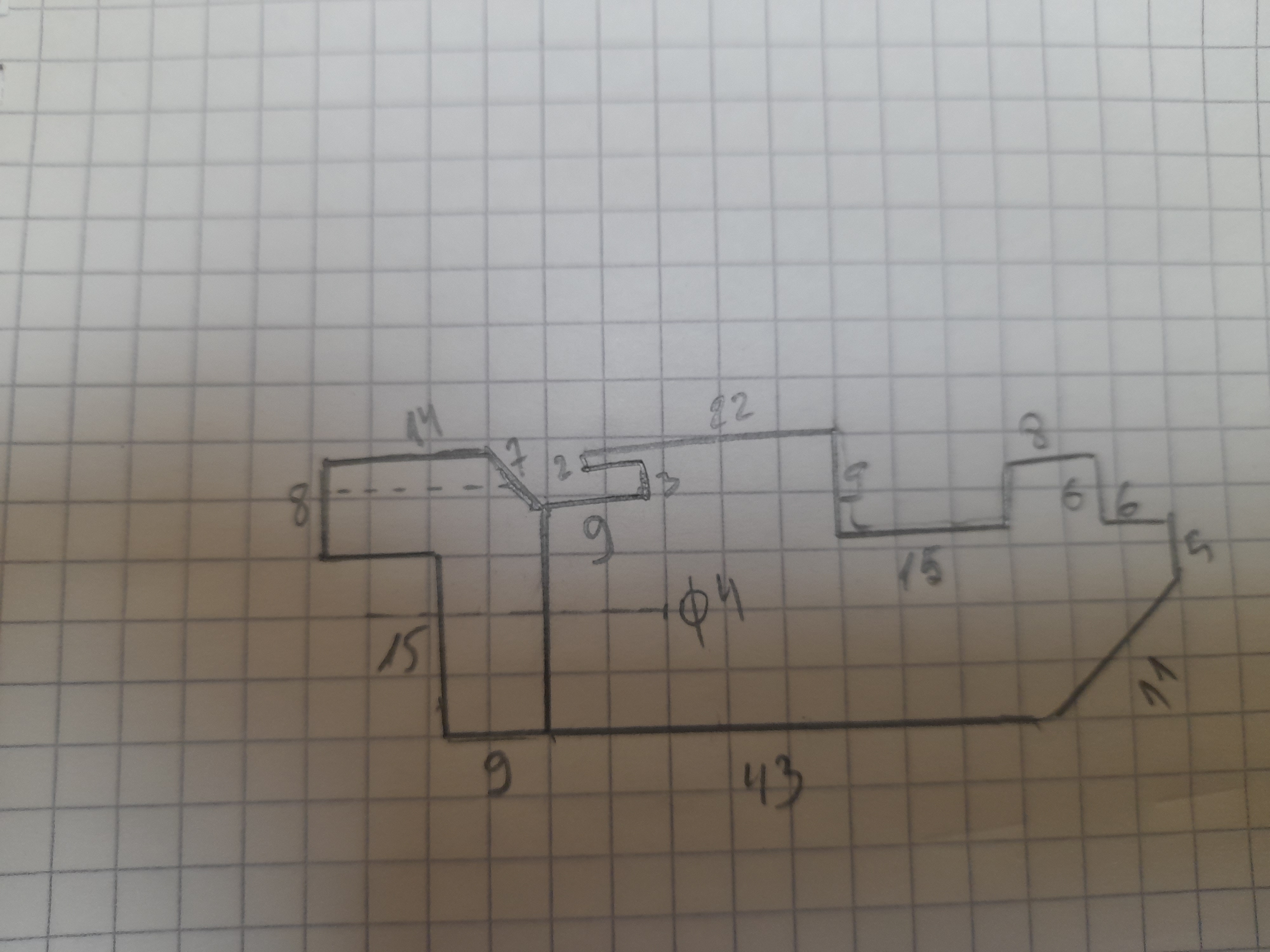

  19. Артем Чумичев
    178
    Приирпенье
    Вітаю!
    Це я обвів існуючу вставку.
    Якщо зробите по ескізу))) доведеться попрацювати напільником)
    Також магазіни від акм, потрібно буде переробити.
    З повагою!
    Lithobius та Олег Грабовский подобається це.

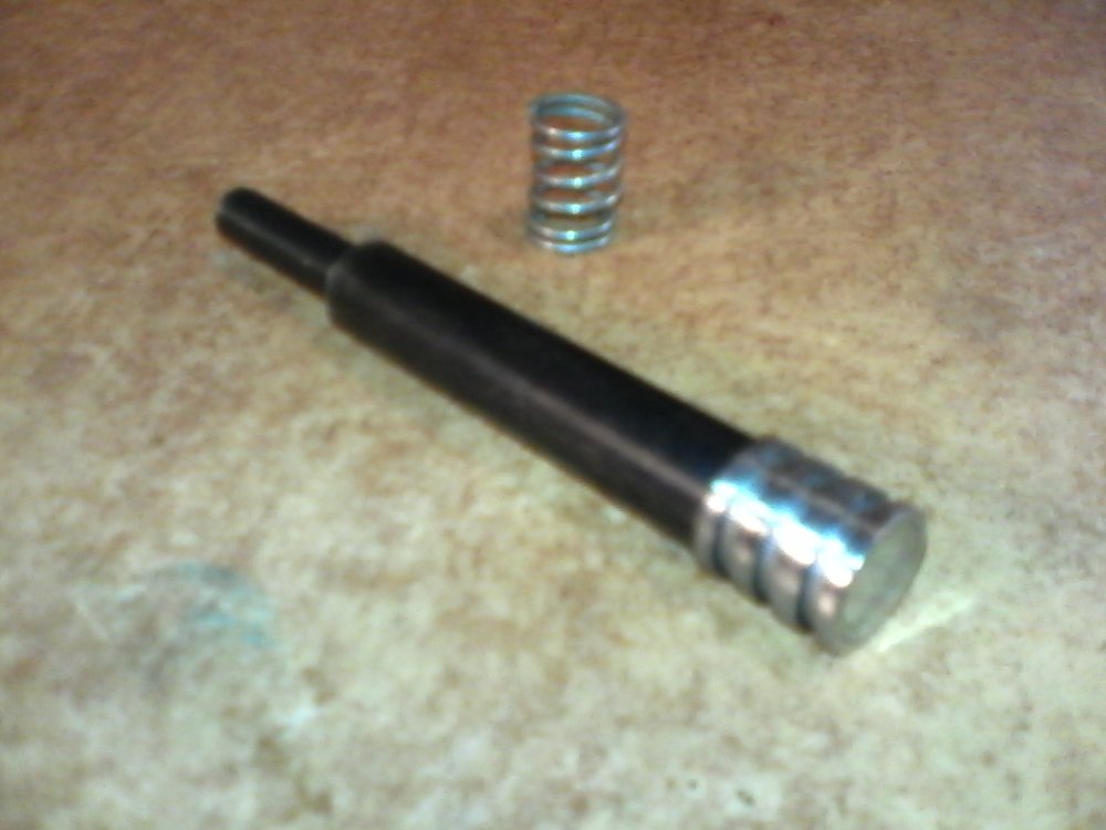

    552
    Подскажите где купить заглушку для скс ?
  22. Labetth
    Labetth Feldwebel
    37
    78
    552
    Где такое купить ?
  23. Александр_13
    Александр_13 Stabsfeldwebel
    2.058
    У токаря.
    Размеры я не помню, извините.
    Labetth подобається це.
