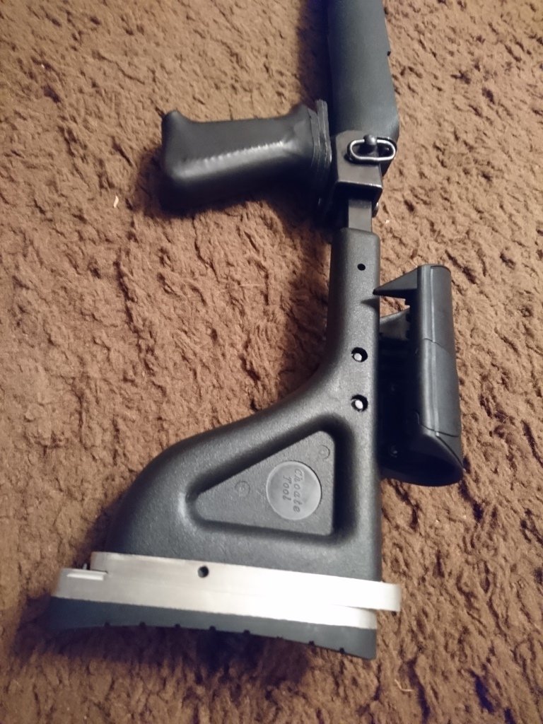

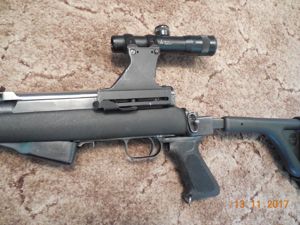

    Такое впечатление, что окно ложе нужно пилить, лишние 5 мм. Не хочу:mad: и точно не сегодня. Ещё когда устанавливал железо четко понял чем отличается армейское оружие. Простотой сборки! Курковую группу для того чтобы извлечь в АТИ нужно снять пистолетную рукоять. При сборке применяются крестовидные винты и шестигранники причем дюймовые:mad:. Может ещё для чистки в мастерскую его возить!?o_O психонул поставил на место родную "коробку"

    В мене тапковське ложе, стає без проблем.
    А затвор на затворну затримку ставили, коли магазин вставляли?
  5. Hubchmann
    Hubchmann Oberst
    3.980
    Одеса
    Да, для тапков надо болгарить затвор.
    Но тут судя по фото он банально по ширине в притык идет
    vitiy99 подобається це.
  6. Ananim
    Ananim Stabsgefreiter
    1.719
    Kharkov
    Скорее по длине. Нос утиный в окно не помещается. Примыкание магазина с открытым затвором это идиотизм
  7. Hamer2109
    Hamer2109 Hauptmann
    2.964
    УкраЇна-Центр
    Тані. Там на магазині збоку застереження написано. Вставляти з відкритим болтом! Гляньте відео в Ютубі.

    У меня проблем нет .
    Снимаю родной . После установки на деревяху или пластик четко прищелкивается тапко .
  9. Ananim
    1.719
    Kharkov
    А я что написал! Примыкание с открытым затвором идиотизм. Это не удобно как минимум. Магазин не становится ни с открытым затвором ни вообще без затвора. На фото видно. Глюв длинен окна в ложе. На 5 мм

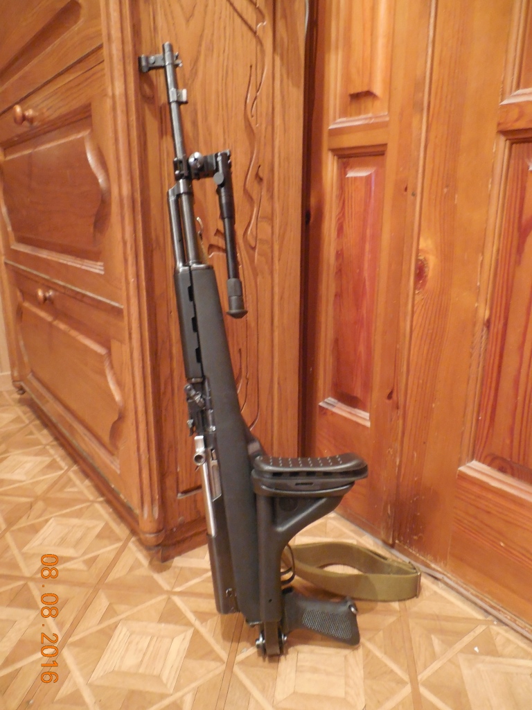

    Вот такое ...
    На крон высокий не смотрите , просто примерял разные .
    Только нет фотки с магазином , но позже могу клацнуть с любого ракурса .

    Честно говоря я не узнал производителя вашего ложе. Скажите сошки часто используете, вообще нужны они на карабине?
  15. - КАПРАЛ -
    - КАПРАЛ - Leutnant
    44
    118
    2.725
    Сошки не нужны 300 лет .. то так .. для форсу бандитского )

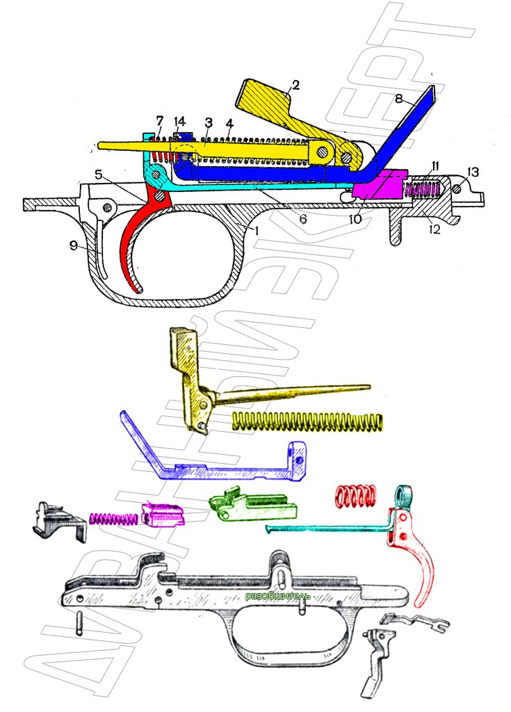

    В Киеве, случаем никто не наваривал тягу автоспуска?
    Электрод там ещё нужен специальный....
    Износ или смятие переднего конца автоспуска
    Для устранения дефекта необходимо:
    ♦ оттянуть передний конец автоспуска на стальной плите молотком;
    ♦ следы наклепа зачистить личным напильником;
    ♦ проверить действие автоспуска и пригнать его, как указано выше. Допускается наплавка металла на конец автоспуска.
    Для этого необходимо:
    ♦ опилить передний конец автоспуска на 1-2мм;
    ♦ наплавить электродом ЭН-20Г-4-40;
    ♦ обработать наплавленный участок;

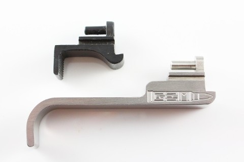

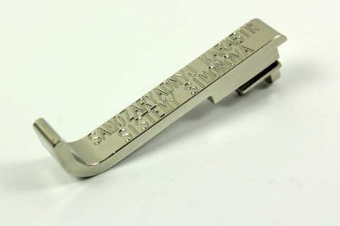

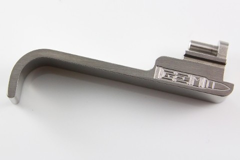

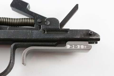

    Задумал изготовить для своего карабина такой вот рычаг сброса. Вроде как несколько мастеров откликнулись. Возможно кому-то из владельцев СКС будет интересно твое изделие. Тогда милости прошу в личку.

  25. - КАПРАЛ -
    - КАПРАЛ - Leutnant
    44
    118
    2.725
    Не легче привариться к старому рычагу ?
    Ananim подобається це.
  26. Hubchmann
    Hubchmann Oberst
    3.980
    Одеса
    Это же капец какие длинные пальцы надо иметь. Ну или тянуть слабой рукой - но тогда отмыкать магазин не удобно будет.
    И зачем вот такое, если можно сделать полноценный сброс по типу G3/mp5?
    В этой теме такой сброс у меня и у pogodin.a.a.83
    Причем я подпиливал слегка магазины, а камрад подгонял сам сброс. В любом случае у обоих работает отлично.
