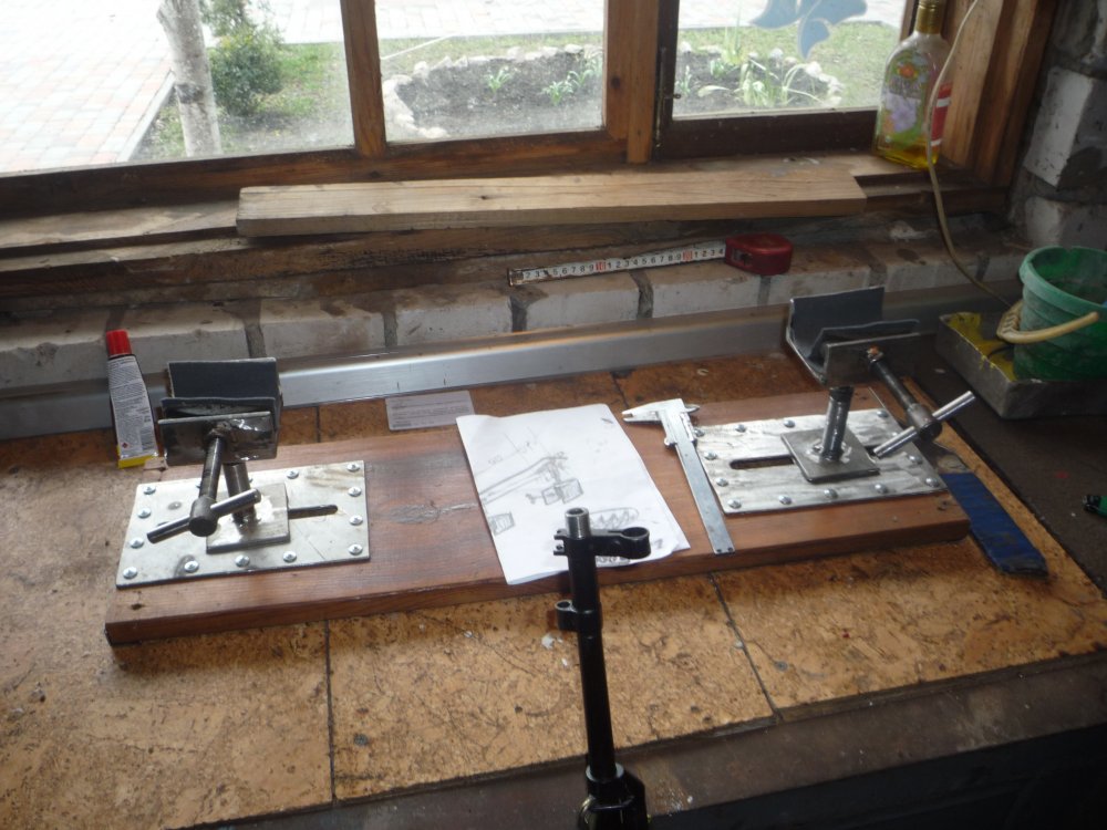

    Справа в тому що раніше я брав чужий станок (ПС-54). Стріляв з землі, - можливості чітко закріпить не було. Зараз же я зробив собі свій станок. З його допомогою дуже зручно чистиь карабін. І його можливо використати в якості пристрілочного. Треба тільки назбирати:) десятка два набоїв та виїхать в ярок ще раз.

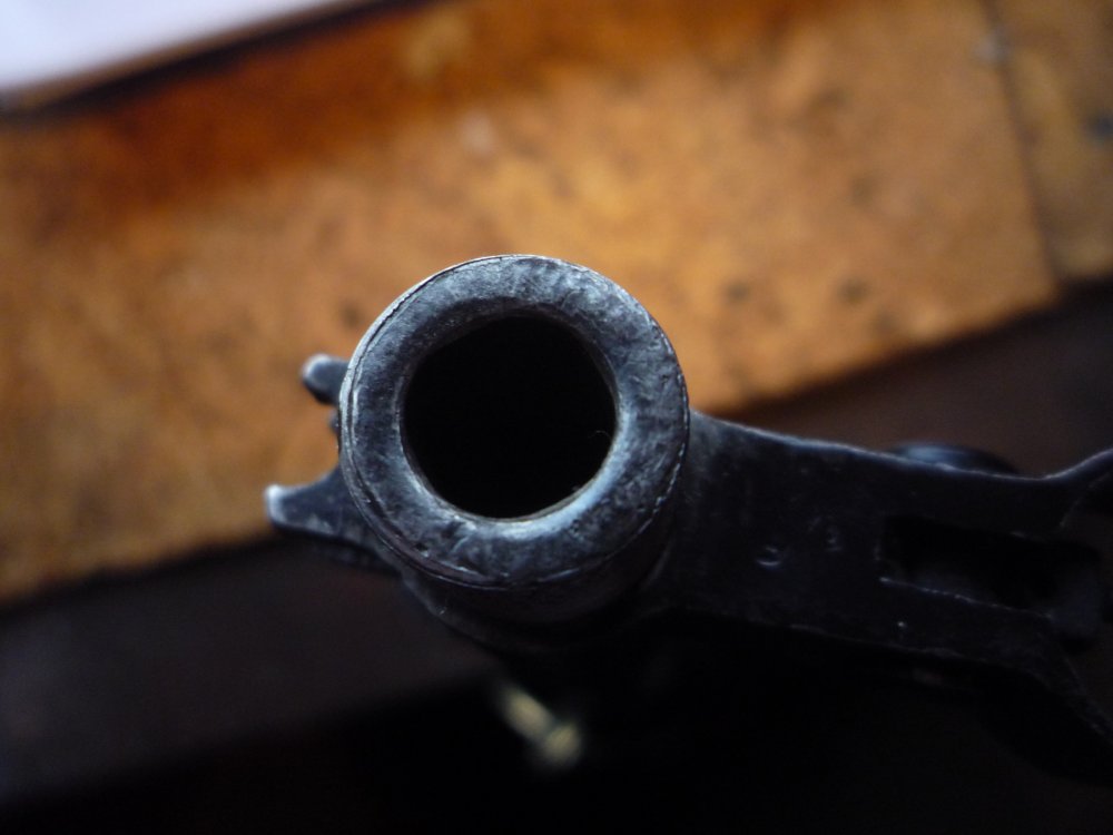

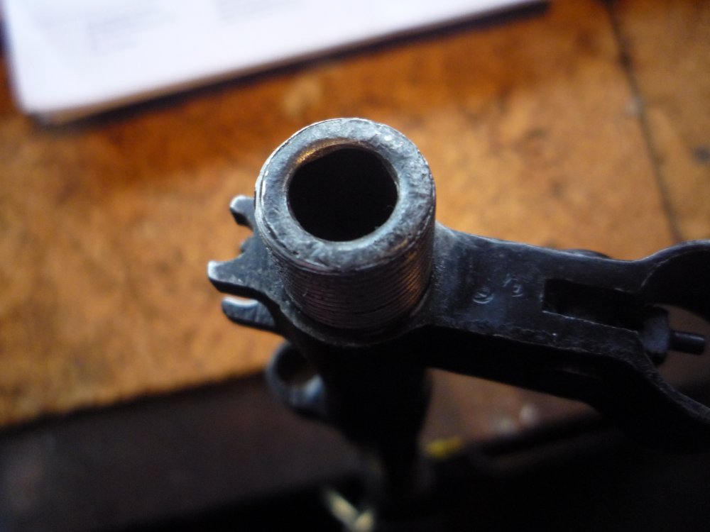

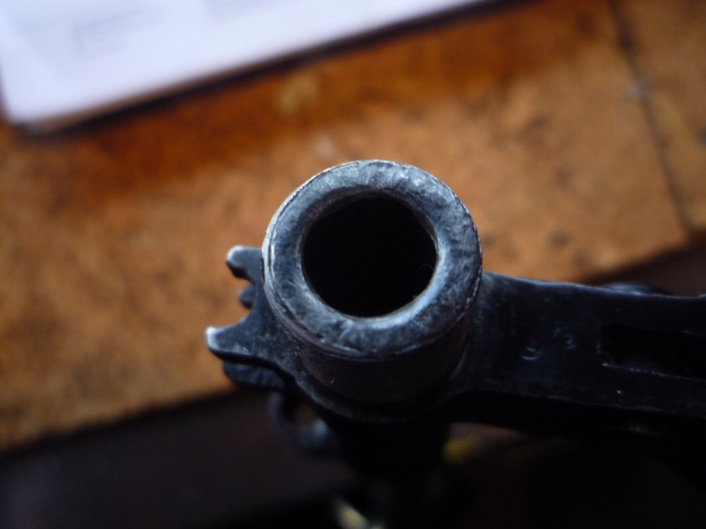

    Ось вийшло так. Думаю що всім видно стан зрізу.
    Таке враження що ним цвяхи забивали
    для того і хочу прокунсультуватись у майстрів

    Да, фаски просто нет. Возможно она запорота ещё и на одну сторону шомполом от тщательной, но неправильной чистки ствола. Но для её востановления нужен токарный станок со сквозным патроном (например 1К62), чтобы правильно зажать ствол.

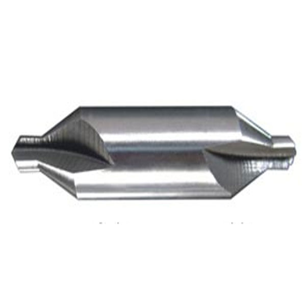

    И ещё нужно центровочное сверло с диам. 5-6,3, примерно с таким конусом как на фото 4-1.jpg А потом токарь должен выточить правку с таким же конусом как на свердле и с помощью алмазной пасты убрать на фаске загусеницы , полирнуть, так как полируют клапана. Кто видел поймёт.
    В гаражных условиях с помощью дрели или шуруповёрта НЕ рекомендуется это делать, а то сделаете опять перекос фаски и пуля будет опять неравномерно срываться с нарезов.
    Но Вам бы я порекомендовал сразу пойти более лёгким путём - поиграться с мушковёртом. Если у Вас куча хорошая, но уводит влево, то это проблема прицельных приспособлений, а потом уже фаска.
    При напрочь убитой фаске кучу на 100 собирать не реально. Если Вы с открытого прицела для начала будете попадать в круг 30см. 4 из 5 выстрелов - это хорошо. Если с оптикой, то должны собрать кучу до 7 см. (2-3 МОА), но уже 5 из 5 - это тоже считается хороший результат.
    Пробуйте и Вы сами поймёте, что нужно делать.

    будь ласка: P1040645.JPG
    живу 25 хв. їзди від Києва. Тут цих ярів - море. Приїзжайте
