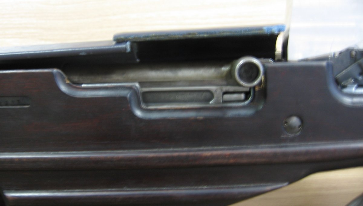

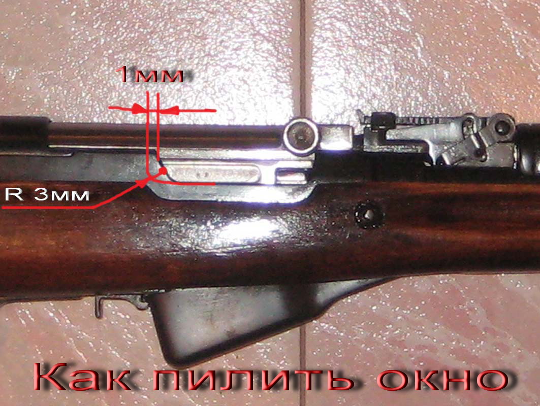

    Народ, подскажите. Месяц назад куму поставили оптику на СКС, а только сейчас заметили что гильзы лупят по прицелу. Боюсь жизни это ему не добавит. Говорят, нада чёто подпилить, чтоб гильза правильно вылетала. Кто знает что пилить?

    Вот так. Ещё можно отражатель поставить

    Ага, спасибо. Отражатель, это что типа жестянки какой то, чтоб прицел прикрыть? А патроны потом удобно заряжать?

    Спасибо. Нечто похожее и предполагал.

    Простая железяка...
    У меня это, и упор для щеки, отражатель гильз + откидная створка, для заряжания стандартными обоймами)
