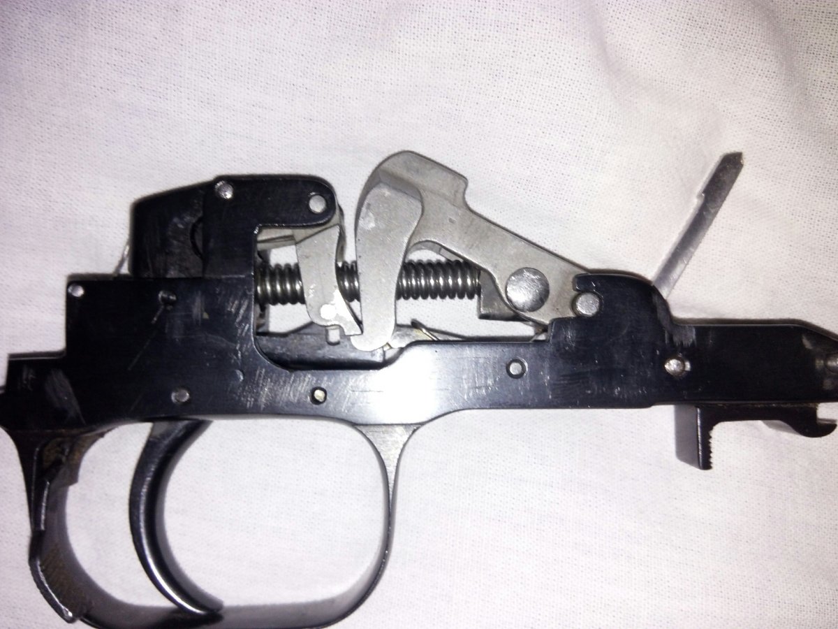

    Добрый день!
    Купил на днях здесь у камрада вот такой УСМ.
    Может кто встречал что подобное?
    Как я понямаю сделан самодельное но качество идеальное.
    Все зделано продумано, есть даже что-то что предохраняет от авто спуска, на фото попробовал отобразить пока автоспуск не нажмешь курок свободно ходит.
    Спуск плавный, намного приятней чем у родного УСМ, и не такой резкий удар, что как на родном аж УСМ с рук выбрасывало.
    Сейчас в командировке до осени, приеду, установлю, отстреляю, отпишусь.

  11. FigaroLive
    FigaroLive Gefreiter
    74
    Ukraine
    Интересненькое УСМ. А ссылю у кого и почем, можно?
    С уважением
    Konrad86 та Sergeyksa подобається це.
  12. Sergeyksa
    Sergeyksa Stabsfeldwebel
    250
    44
    596
    940
    Ukraine
    Не могу уже найти. Тема была в разделе запчастей. Цена не дорогая относительно:)
  13. No1SE
    No1SE Stabsgefreiter
    374
    При всій красі і оригинальності, я б не ставив на бойову зброю, стаття.
  14. Sergeyksa
    250
    44
    596
    940
    Ukraine
    Какая статья? УСМ идет запчастью. Притом при отстреле вы хоть раз видели что б хто то доставал УСМ. Он же не дает возможности стрелять очередью.
    Хотя нужно попробовать, может этот и будет...
    Смогу проверить только осенью:)
    Konrad86, Hamer2109, Hubchmann та ще 1-му подобається це.
  15. No1SE
    374
    Несанкцонована зброя – зброя, яка не вдповда встановленим стандартам та технчним умовам заводв чи фрм виробникв може бути цлком саморобною, переробленою з стандартно збро або виготовленою з виробв, як ранше не були вогнепальною зброю.
    Несанкцоноване виробництво збро –виготовлення збро особами, як не займаються законною офцйною дяльнстю з виготовлення збро, без дотримання будь — яких стандартв технчних умов цлком саморобним способом з використанням окремих деталей частин промислово кустарно збро або переробки саморобним шляхом промислово чи кустарно збро, у якй замнен деяк детал чи вузли, внаслдок чого вона набула нових характеристик, а також переробки саморобним шляхом виробв, що не були вогнепальною зброю.
    Ваш УСМ не являється запчастиною СКС.
    сивий партизан та Sergeyksa подобається це.
  16. Sergeyksa
    250
    44
    596
    940
    Ukraine
    Это все ерунда, пулеметом он не станет.
    А то что написано, имеется ввиду например с газового пистолета сделали боевой. Или с пневмата, сделали травмат.:)
    Konrad86 та Hamer2109 подобається це.
  17. No1SE
    374
    Я не збираюсь проводити виховну роботу з Вами, просто запам'ятайте що заборонено вносити зміни в конструкцію (обвісу це нестосується) , формально навіть за пріцільну планку що нештіфтована і дозволяє цілитися далі 400м можна притягнути, а особливо УСМ, ваш навіть авторизована майстерня не легалізує. Ви ще личінку затвора іншу поставте , або ствол навіть від СКС, але від іншого, це теж запчастини.
    Якщо Ви так впевнені в своїй безгрішності, сходіть на сповідь до дозвільної, розкажіть що ви зробили добру справу, покращили СКС.
    За таке Вас навіть у США пожурилиб , в деяких штатах дозволено збирати франкенштейнів, АЛЕ з серійних частин зброї, тобто УСМ в зборі, а не ударник від одного, механізм від іншого. Або пройти сертифікацію на виріб. Ви доречі знаєте як ваш УСМ веде себе при низьких температурах, вологості, бруді ,ударах?
    zvych, oldderwish, - КАПРАЛ - та 2 іншим подобається це.
  18. -SEA-
    -SEA- Stabsgefreiter
    455
    Ну... по такой статье можно большую половину высокоточников судить котрый стоковый УСП сразу в мусор выкидывают, ну если допустить что судить можно по мусорячему приказу :)
    Кстати под эту Вашу логику можно даже смену рукоятки на калашмате подвести.
    Тут имеется больше изменение свойств оружия. Типа стреляло одиночными а стало стрелять очередями. Ну или стартовый\газовый переделали под огнестел
    Александр_Одесса, Hamer2109, Sergeyksa та 3 іншим подобається це.
  19. No1SE
    374
    Рукоятка, це обвіс, а прицільна планка записана в паспорті на зброю. Стоковий УСМ міняють на інший, але ОФІЦІЙНО випущений та сертифікований, ви можете самі випиляти напилком УСМ, або його частину , але цілком відповідний стоковому і встановити- за це покарання небуде, хіба що під час виготовлення вас за жопу схватять, або докажуть що це саме ви ЗРОБИЛИ (у Вас же немає ліцензії).
    Заміна ЛЮБОЇ частини УСМ що невідповідає технічним умовам ( невідповідає кресленням), не є сертифікованою - порушення. Вам же не приходить в голову встановити УСМ від АК на СКС хоча нічого складного там немає, і це заміна узла в зборі, це дає теоретичну можливість легалізації. Але тут абсолютний фьюжн, схрестили ужа з їжаком. Може хтось підкаже від чого донор УСМ, просто для загального розвитку?
    А руки з правильного місця ростуть у Кулібіна.
    oldderwish, Konrad86 та - КАПРАЛ - подобається це.
  20. Sergeyksa
    250
    44
    596
    940
    Ukraine
    На СВД УСМ сделан по такому ж принципу. Этот не донор, к СКС от другого оружия кроме шомпола не подходит ни чего.
    Как я думаю, этот сделан ещё при совке на каком то не маленьком заводе, кулибиным у которого руки растут с того места с которого нужно.
    В простой мастерской такой не зделаешь.
    Он однозначно делался на серьёзном заводе, мощью какого сейчас в Украине могут похвастаться единицы.
    В руках когда держишь он как родной
    Сірко1, Konrad86 та Hamer2109 подобається це.
