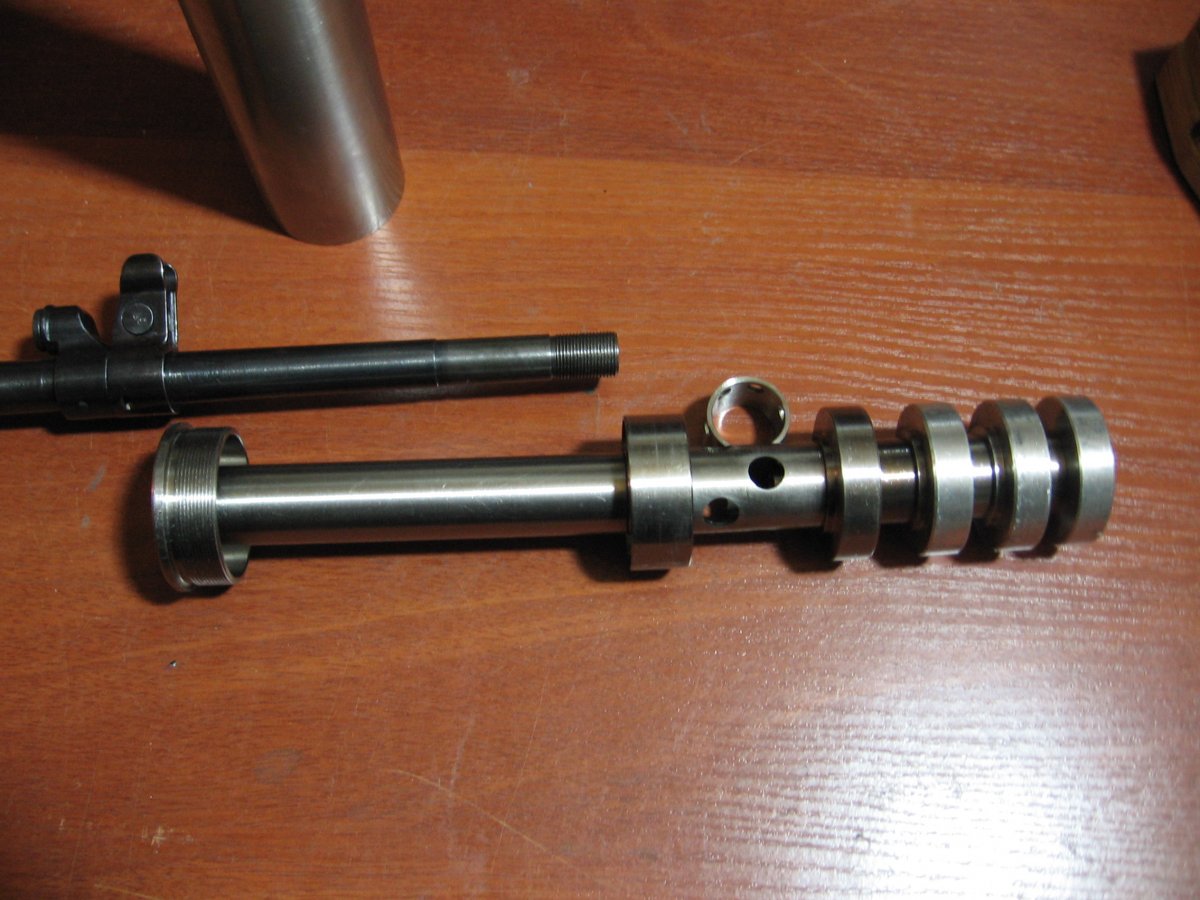

    Как по мне, то лучше ровный ствол..с как можно меньшим кол-вом "навесного"
    В моём случае накручен саундмодер, он же компенсатор/пламегаситель:)

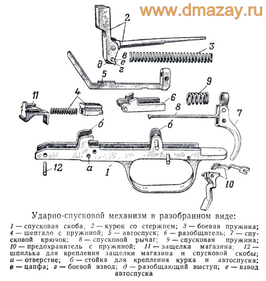

    rygie179.png Вопрос в студию...рычаг автоспуска из ЗИПа разных заводов, имеет ли точный размер по высоте самого рычага?
    По мануалу пишут 32,5мм с допуском 0,2 ...только непонятно, это размер для запилки после наплавки (ремонта рычага), так сказать "отправная точка"....какая высота на новом, из ЗИПа, вроде не встречал таких данных.
    ЗЫ. Почти прикупил новый, но есть вопрос по высоте нового рычага...продавец не стал отвечать на вопрос, а просто закрыл диспут через модератера, мотивируя, что "все вопросы нужно выяснять до ставки и выигрыша лота"
    при кол-ве ставок -1 :confused:

    Это какой-то капец...высота новой тяги 31,5 мм :mad:

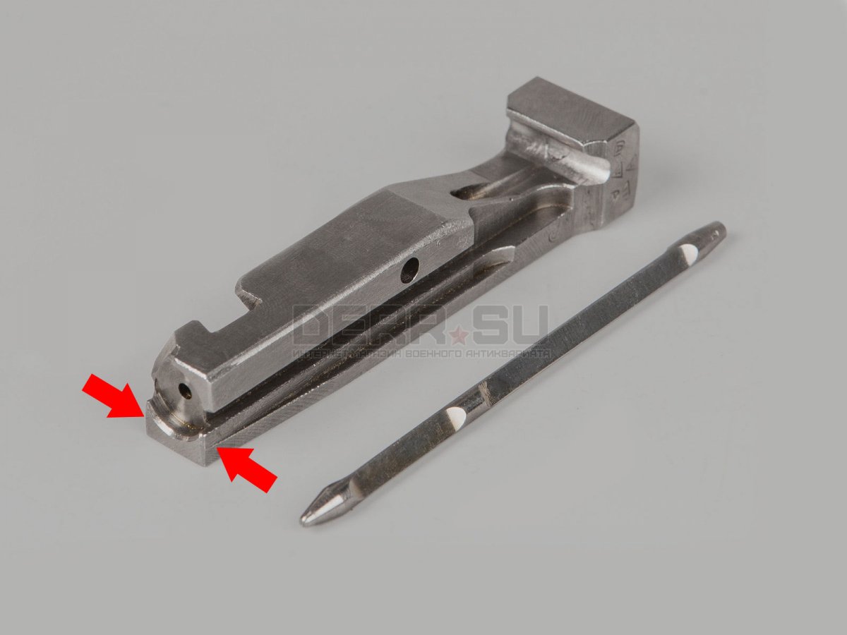

    Кто подскажет, это норма что табковский магазин не пристёгивается пока не открыт затвор.

    Да. Чтобы заходил - нужно пилить вот тут, сделать бороду затвора тоньше, которой он цепляет патрон и досылает.
    Ну если не жалко :)

    Ну можно фиксатор задержки пальцем поднять, а потом вставить магазин :) на 736 раз будете делать на автомате как так и нужно :)
    Купите еще один затвор и фрезерните лишнее.

    где?

    Тут например. Нужно искать.
