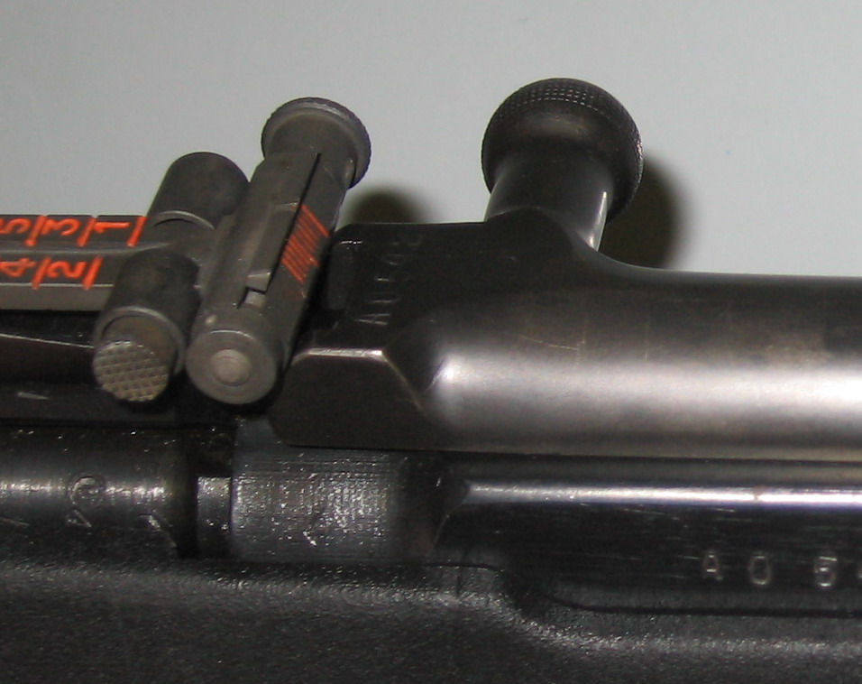

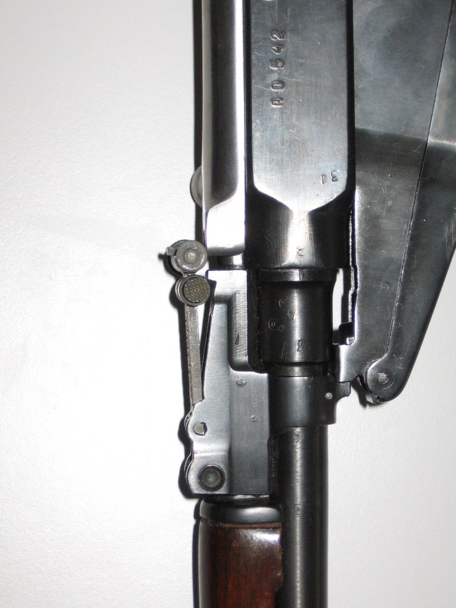

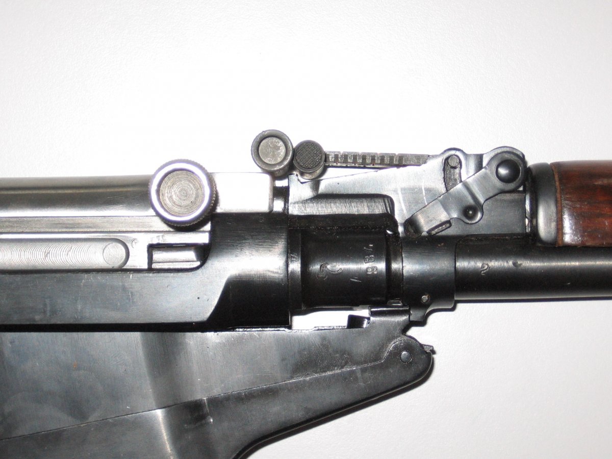

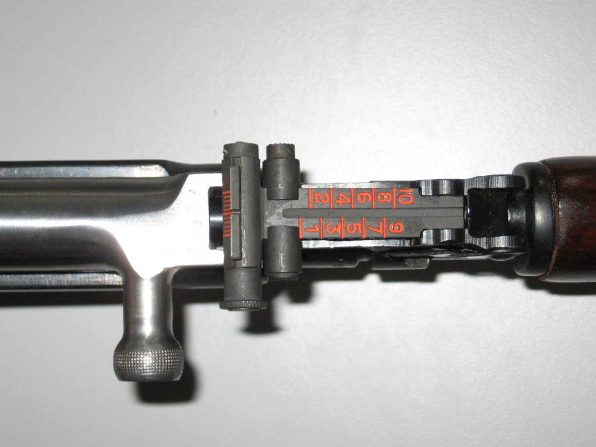

    IMG_8254_1_resize.jpg Пару фото из прошлого...карабина Симонова ))
    Останнє редагування: 11 січ 2018
    toz632, -SEA-, Михаил Павлик та 2 іншим подобається це.
  11. -SEA-
    -SEA- Stabsgefreiter
    455
    Спасибо! теперь ясно что пилить
  12. Fly88
    Fly88 Stabsfeldwebel
    704
    Kiev, Ukrain
    Можно и ...забить, и пристрелять по "военному с превышением 3", как предлагал Hubchmann :)
