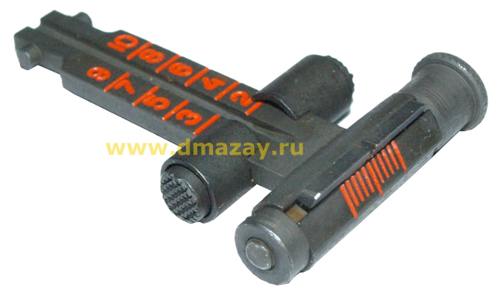

    Камрады СКСоводы, подскажите становится ли прицелньая планка с АКМ\РПК на СКС?
    Станет ли такая на СКС?
