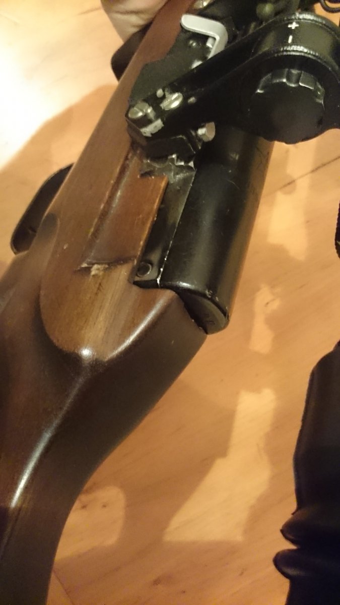

    дістався мені скс у кастомному ложі, в якому "затильник" перешкоджає зніманню кришки ствольної коробки, фактично унеможливлює неповну розбірку карабіна. попередній власник чистив карабін, знімаючи усм і магазин (повністю виймав ствол зі ствольною коробкою з ложа, щоб можна було зняти кришку і затвор). особисто мені такий підхід видається дещо невірним.

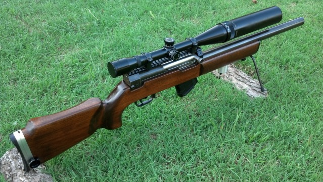

    SKS bolt.png The 1MOA SKS - у людини був час та натхнення...))
    Barrett2.2, Hamer2109, pogodin.a.a.83 та ще 1-му подобається це.

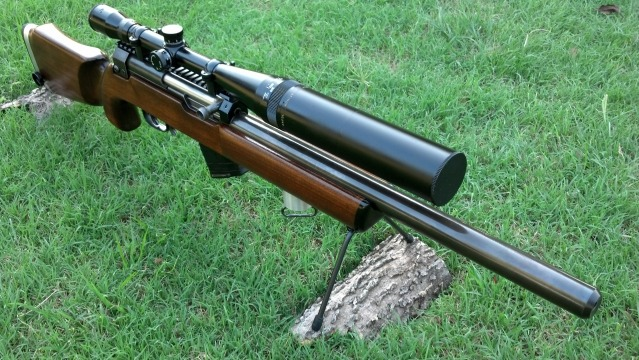

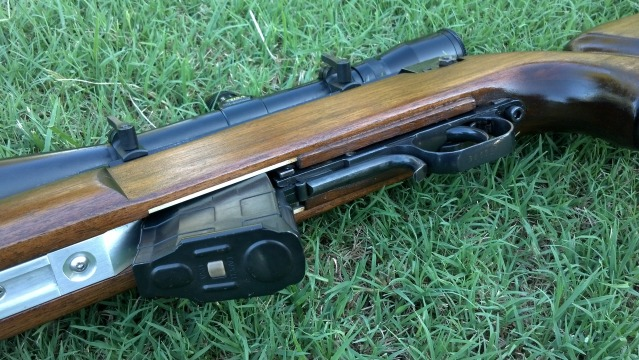

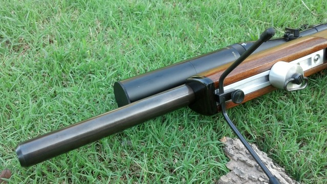

    ще пару фоток цього дива
    Саня Док, Barrett2.2 та Hamer2109 подобається це.

    Але, нажаль, це вже і близько не СКС. Автоматику перезарядки прибрано, новий ствол, укладка "заліза" у ложе та ін. Це по грошах виходить нормальна гвиинтівка з "болтовим" затвором.
    Barrett2.2, Indeets та Hamer2109 подобається це.

    Це вже не СКС:)
    В нього ствол товстіший ніж на моїй снайперці:)

    the Israeli machine-gun barrel. Sized for .308, the barrel was chambered, recrowned, and threaded to fit the SKS receiver.
