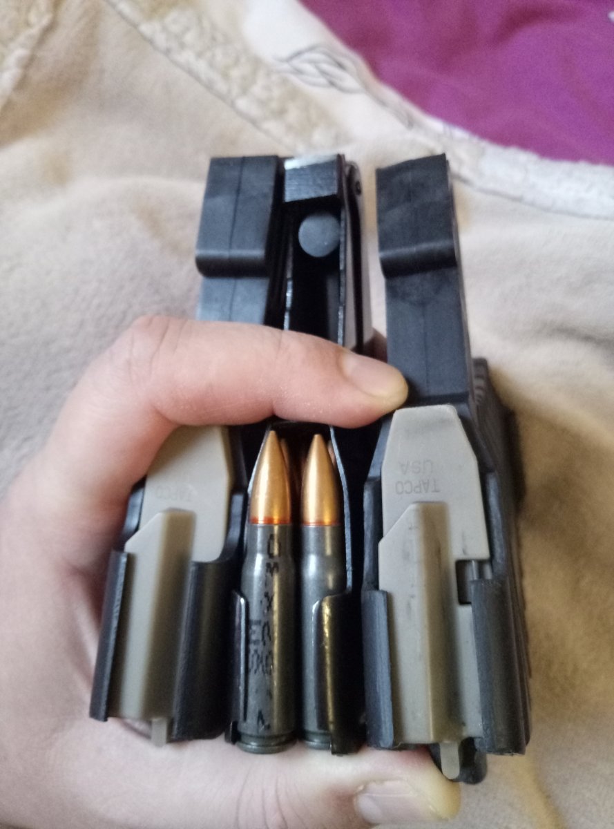

    Бусурман спасибо за ответ , а если магазин Tapco как можно решить проблему с отьемом магазина без затвора если подскажете и покажете буду благодарен, хочу работать тактику с СКС с заменой магазина

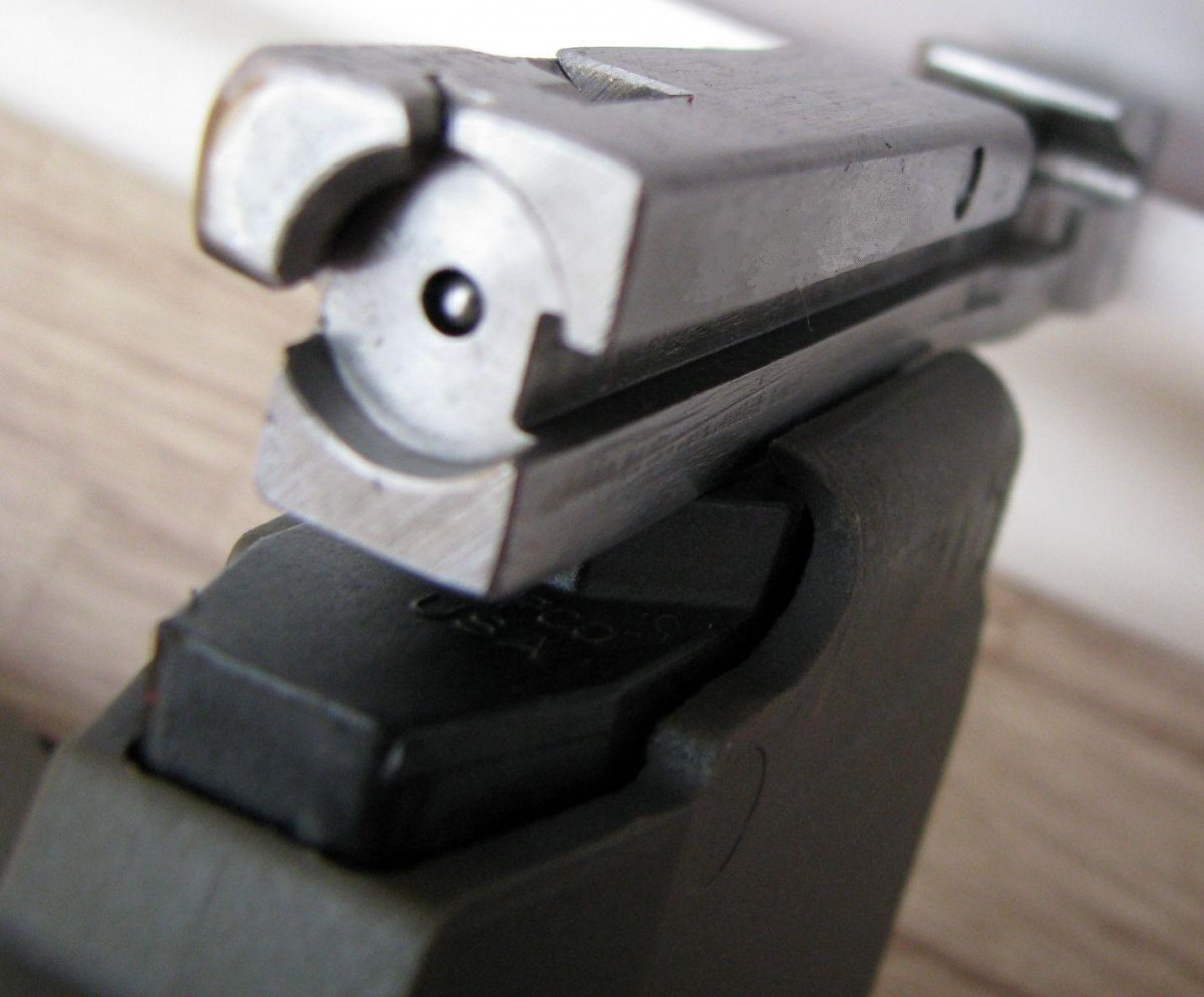

  7. Busurman
    Busurman Stabsgefreiter
    346
    Київ

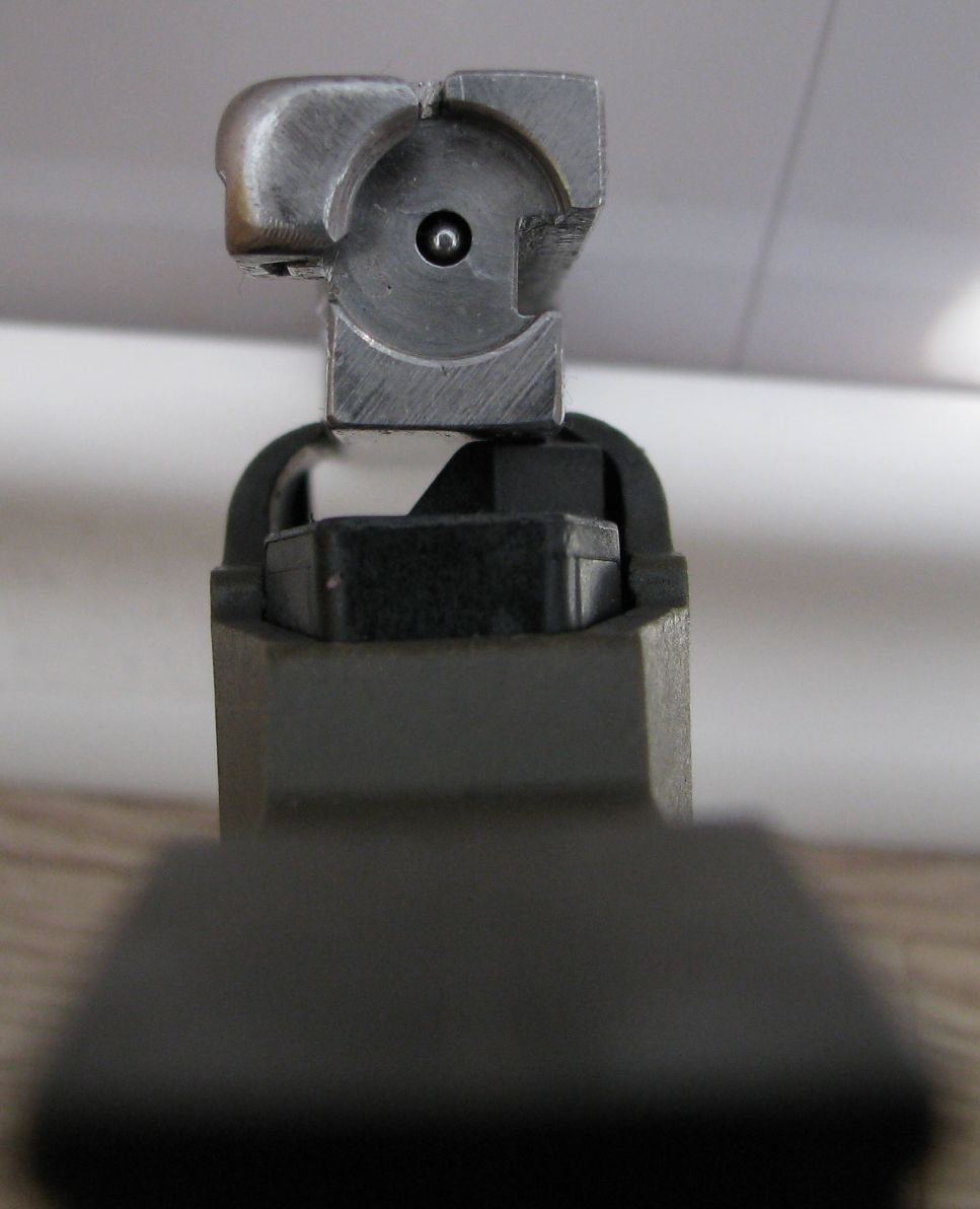

    Сточить выступы на лечине затвора заподлицо которые входят между губками магазина. Что-то фото не могу найти, найду выложу, но в нете полно инфы. Вродеитутнафорумеписал.
    И уменьшить Длину губок магазина, сделать как у родного. На фото родной магазин, тапко новый и доведенный. Все.
    АлеКсеМ, sava2 та Стрелок1 подобається це.
  8. Hamer2109
    Hamer2109 Hauptmann
    2.964
    УкраЇна-Центр

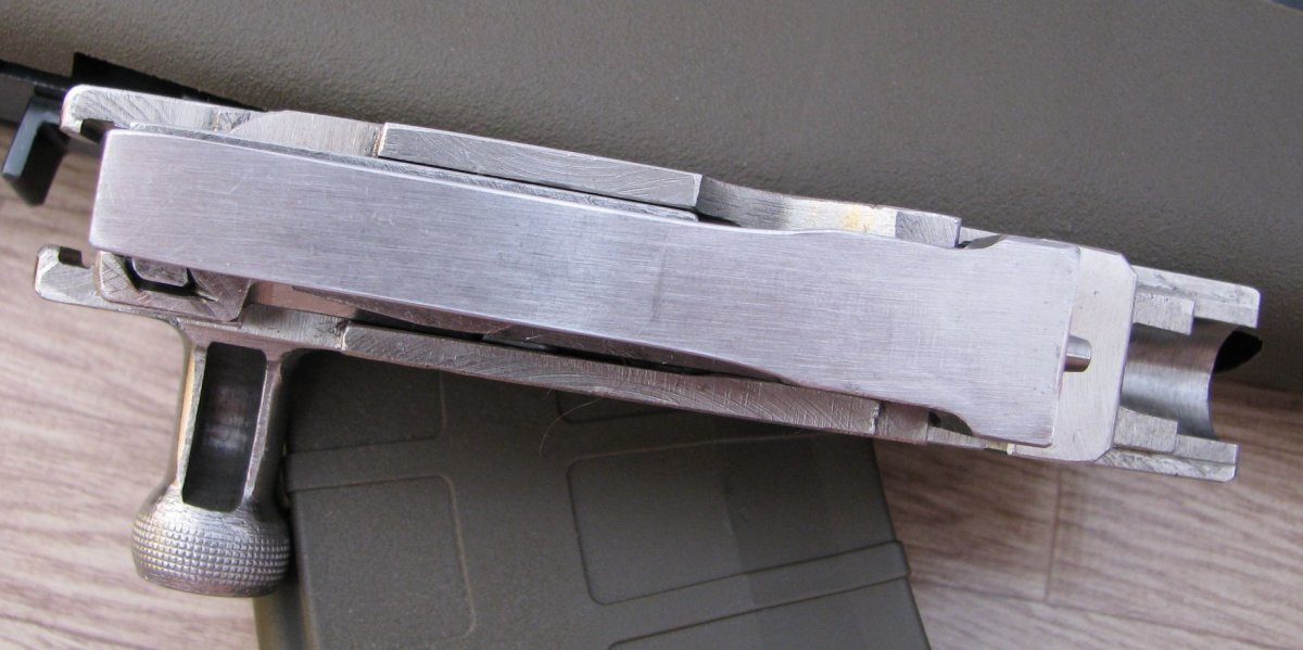

    Треба зішліфувати по 1,5 мм з кожного боку нижньої частини остову затвору.
    На англомовному Ютубі є багато відео інструкцій, як то зробити.
    IVGM та sava2 подобається це.

    Вот человек выкладывал.

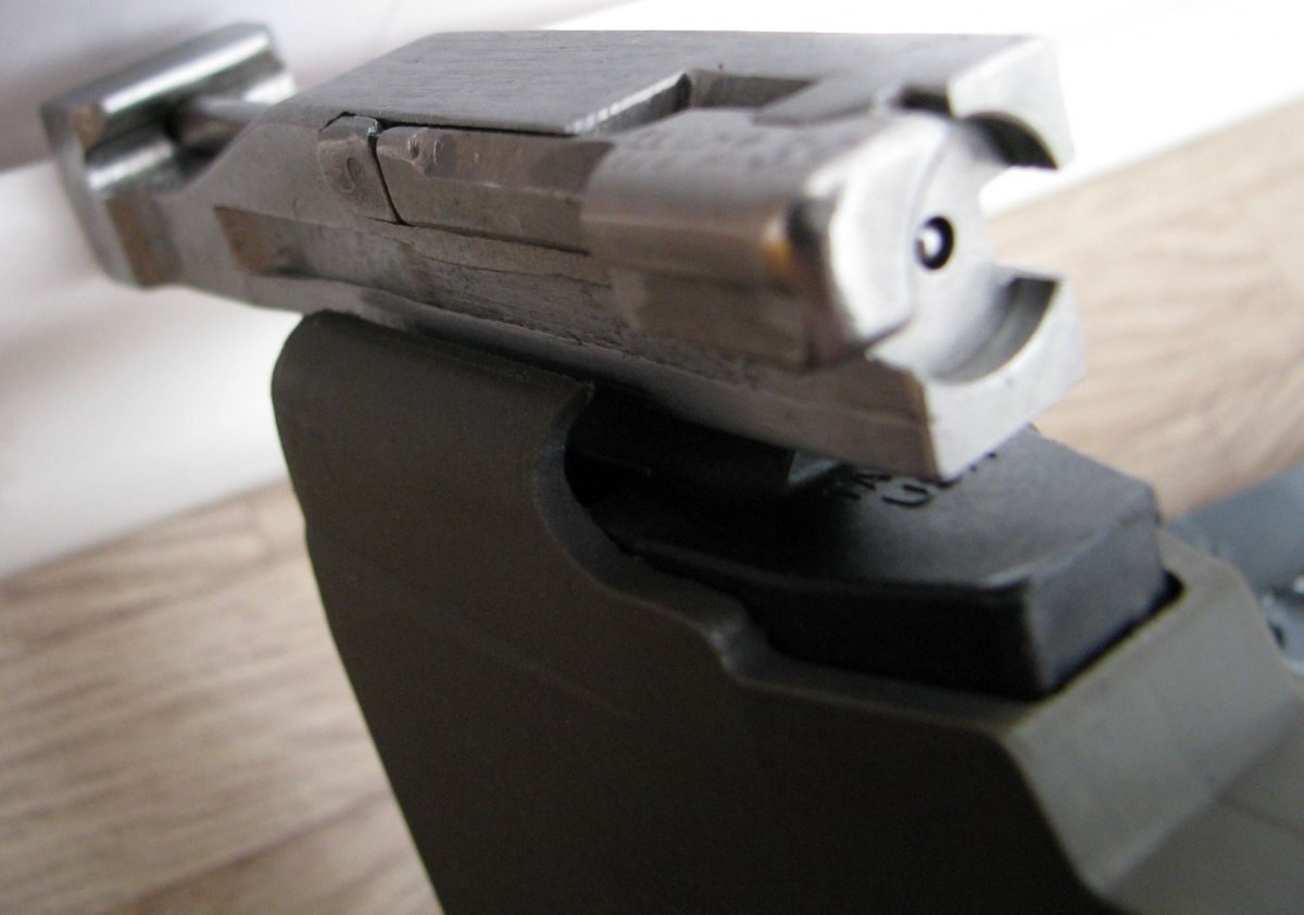

  11. Busurman
    346
    Київ

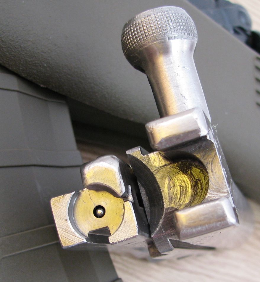

    Вот, нарыл на другом форуме:
    фото остова затвора, после доработки.
    Михаил Павлик, Alien7.62, Hamer2109 та ще 1-му подобається це.
  12. Fly88
    Fly88 Stabsfeldwebel
    704
    Kiev, Ukrain
    Я бы всеже оставлял немного "буртика" в передней части стебля, для лучшей центровки при заходе его в казенную часть ствола)
    Hamer2109 подобається це.

  15. Fly88
    704
    Kiev, Ukrain

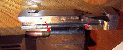

    "Буртик" фрезеруюм от метки 1 до метки 2, или до конца стебля

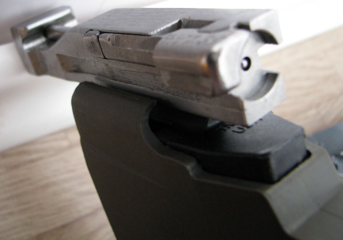

  16. Hamer2109
    Hamer2109 Hauptmann
    2.964
    УкраЇна-Центр
  17. Fly88
    704
    Kiev, Ukrain
    Не суть важно...можно и полностью "буртик" убрать.
    Вставте его между губками магазина и отметьте метку 1...и вы увидите, что фрезеровать можно и не с самого начала, а немного отступив;)
  18. FigaroLive
    FigaroLive Gefreiter
    74
    Ukraine
    Фрезеровать - громко сказано. Я маленькой болгаркой спилил....
  19. Fly88
    704
    Kiev, Ukrain
    Можно чем угодно (что есть под рукой)...но фрезеровкой красивей выходит)
  20. FigaroLive
    74
    Ukraine
    Я потом подчухал бормашинкой и полирнул. Нормально выглядит.
  21. Busurman
    346
    Київ
    У меня тоже полностью без буртика. А какая польза оставлять часть?

    Я не совсем понял, что и как центроваться должно? Вернее как центровка сбиваться будет?
    Если магазин свободно, без закусов достается, то вопрос не принципиальный, оставлять буртик или нет. Разве, что только немного усложнится напилинг...
