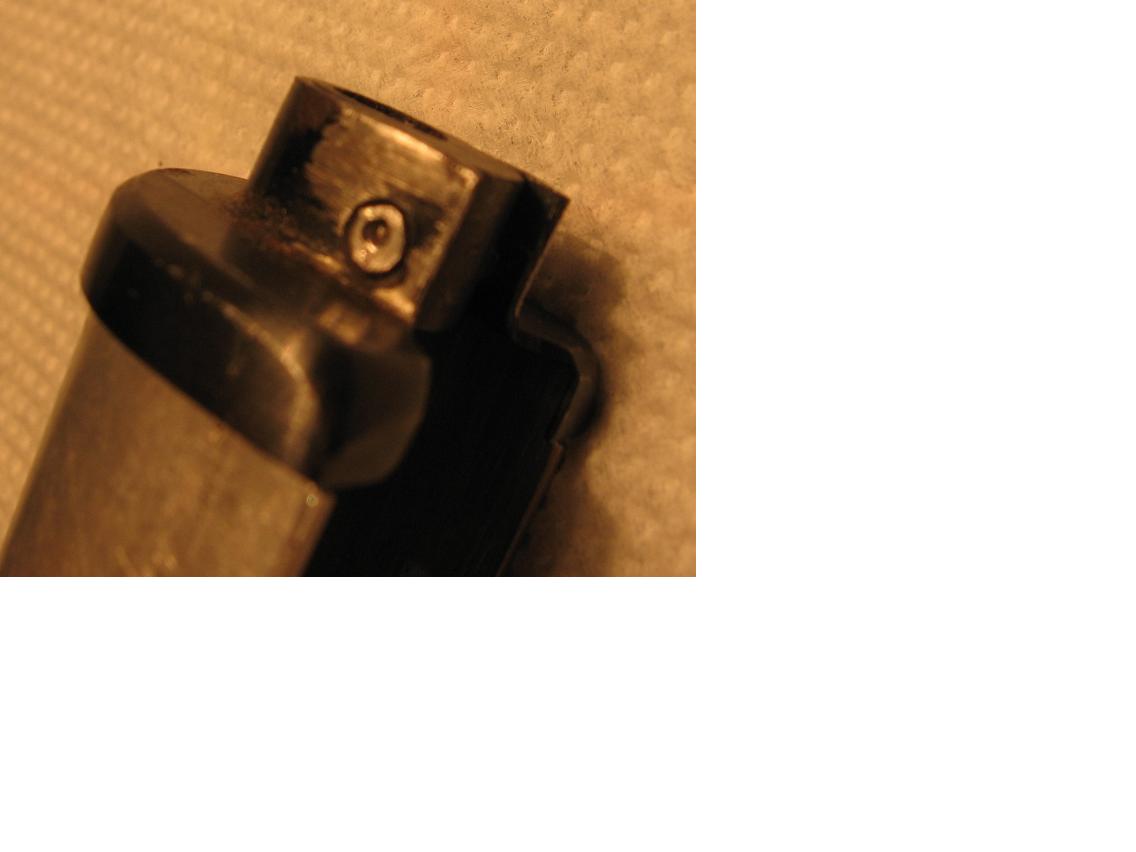

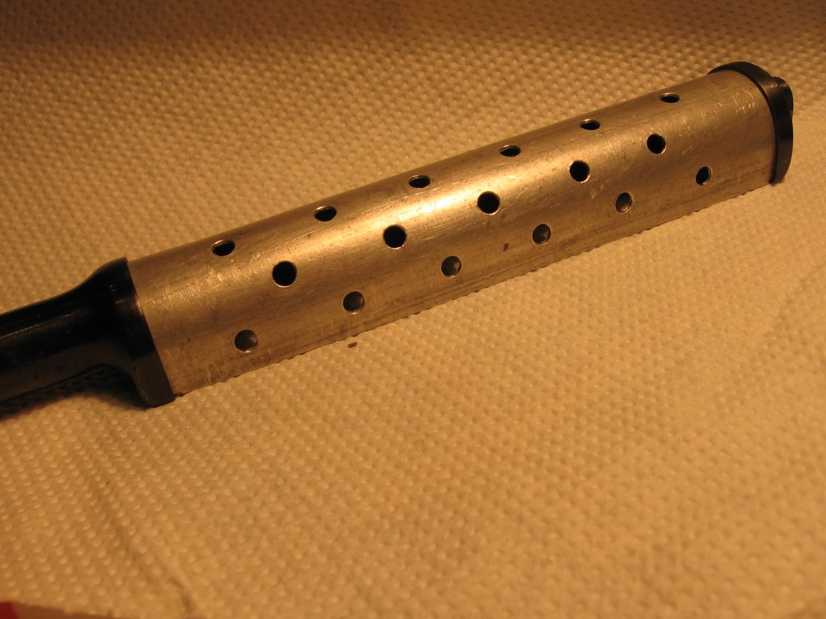

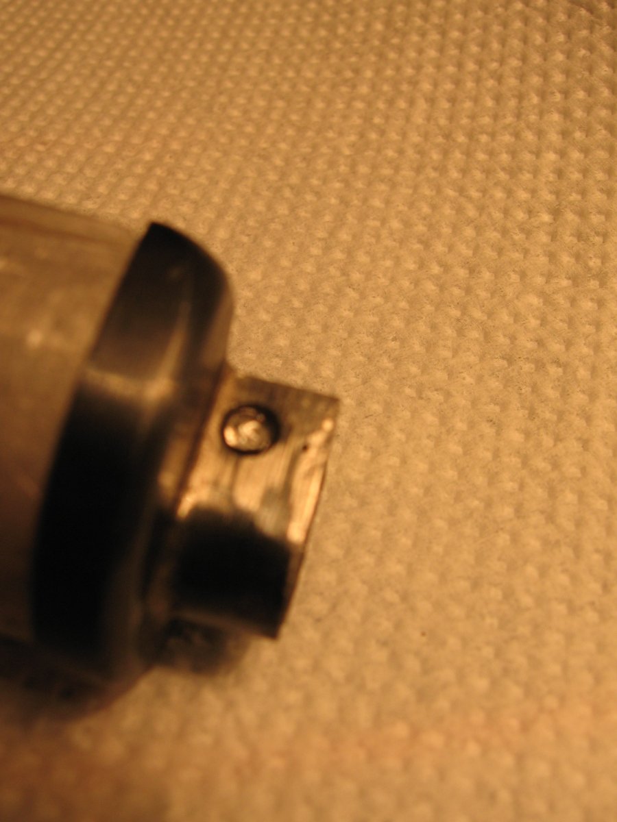

    Хто знімав накладку газтрубкі? Неможливо вибити штифт, він наче якійсь м'який, і в той самий час недуже, наклеп від виколотки є, але зовсім маленькій. Висвердлювати якось нема бажання. Гріти різаком неможливо - там дерево. І що робити?
  18. babay7878
    babay7878 Oberfeldwebel
    11
    586
    взять выколотку тоньше штифта и бить дальше, штифт зачастую изогнут из-за этого плохо идёт. Пробовать с обоих сторон. Греть ничего не нужно. Возможно если образовался большой наклеп немного зашлифовать бормашинкой.
  19. No1SE
    No1SE Stabsgefreiter
    374
    Дякую, все так і роблю, напевно потрібен зйомник.

  21. Fly88
    Fly88 Stabsfeldwebel
    704
    Kiev, Ukrain
    Снимал недавно дерево с газтрубки.
    Так вот... что-бы не мучатся с выбиванием штифта, лучше его надсверлить.
    Я делаю так...керним, надсверливаем и выбиваем штифт лёгким ударом молотка по выколодке :beer:
    Съемник для штифтов...х.з. есть ли такая штука в природе...
    Штифты всегда выбивали выколодкой!

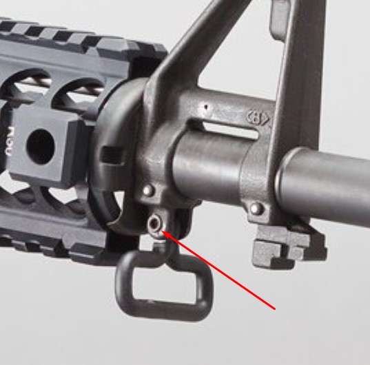

    Немного не в тему, прошу простить заранее, но как выбить вот такой штифт?
    Выколоткой не очень идет, а сильно лупить не охота - ствол все-таки получает эти удары тоже.
  23. -SEA-
    -SEA- Stabsgefreiter
    455
    по фото это больше похоже на заклепку
  24. ADJoey
    ADJoey Stabsfeldwebel
    812
    Ещё раз пардон за оффтоп. Это штифт передней антабки ремня AR-15. Только что сам сделал, может кому пригодится мой опыт т.к. сколько гуглил, но толкового ответа не нашел а делать методом тыка как-то стремно было. На самом деле ничего сложного.
    Берете в руки выколотку для АК, вставляете её в тот пазик, берете металлический молоточек и не пригалая особых усилий начинаете выбивать. Карабин лучше положить на вещи или что-то мягкое, что б сила удара рассеивалась там, где она нафиг не нужна.
    10-15 ударов и все прекрасно выходит. Особой силы прикладывать не нужно :)

  26. No1SE
    374
    Таки fly правий, перечитав "настанова по ремонту скс" там таки заклепка, а от як знімати не написали. :( А стосовно зйомників, перегляньте хоч на ютьюбі заміна ствола на АК стандартна процедура купують коробку з порізаним стволом і окремо ствол, то є і ручні гвинтові зйомникі і настільні ричажні.
