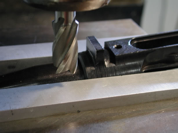

  1. Sergey13
    Sergey13 Leutnant
    1.468
    Передняя точка крепления на ствол несколько не по канонам... Понимаю, что у СКС ствол и так сильно загажен перетяжками арматуры, но... Если уж варить - можно ствол вывинтить, низ ресивера под резьбой наварить квадратом а-ля лапа отдачи и в него уж и ввинтится ложевым винтом. Но опасно - вдруг сабминутный СКС выйдет?

    Ну вот Cz 527, передняя часть ресивера похожа. Верх круглый, низ квадратного сечения - на СКС такую форму можно получить наваркой и последующей фрезеровкой или напиллингом.
    Вывесить ствол СКС при креплении к ложу на два винта ресивера - легко, обтачиваем пердний торец ложа, что в чашку входит так, чтобы был зазор по торцу и по стенкам 0,2-0,3 мм. Внешне незаметно будет, чашка будет висеть декоративно в воздухе.

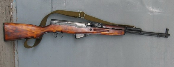

  14. Александр_13
    Александр_13 Stabsfeldwebel
    2.058
    А он у меня так и стрелял в шубке от SGWORKS. Пока я не понял, что ствол цветёт, решил в ноль вычистить.
    После этого в А4 на 50 метров не приходило.
    Выручил Макс Субару (дружище, привет!), подлечил ствол харьковским реливизитантом (кажется так, язык сломаешь).
    Потом шат в ложе нарисовался, а я к тому времени подвис на высокоточке в .308, вот и забросил.
    Сейчас смахнул пыль с СКСа, переодел и прошёл перерегистрацию. Смотрю на него и думаю - назад в булку уже не хочу, хочу классику.
    А ствол до нагеля не достаёт 1,3 мм.
    Mad Max Subaru подобається це.

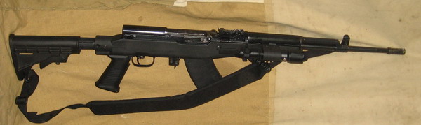

  20. Fly88
    Fly88 Stabsfeldwebel
    704
    Kiev, Ukrain

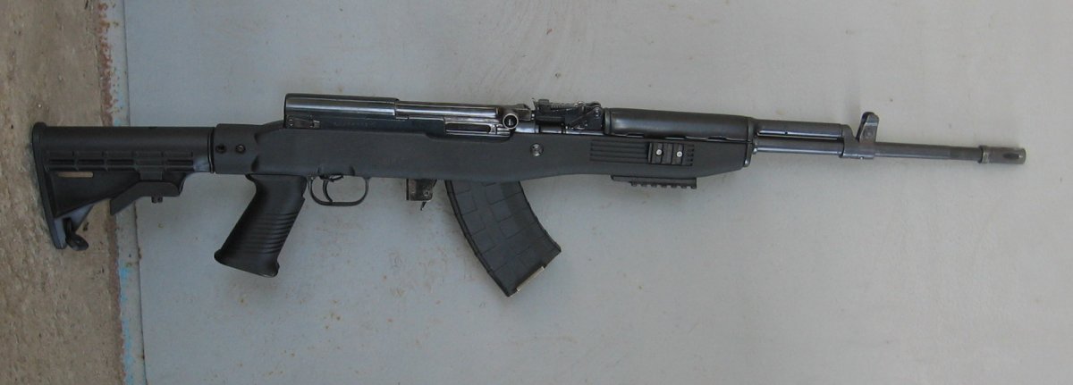

    Tapco, пройденный вариант...
    Да и такой сток...лучше чем, майд-ин СССР) Хотя, по железу...
  21. Hubchmann
    Hubchmann Oberst
    3.980
    Одеса
    Так а чем Вам тапко не понравилось?
    Hamer2109 подобається це.
  22. Fly88
    704
    Kiev, Ukrain
    СКС - карабин...да и маг с рогом, добавляет хлопот при смене.
    Трахтамат, из него не получился...и не надо)
