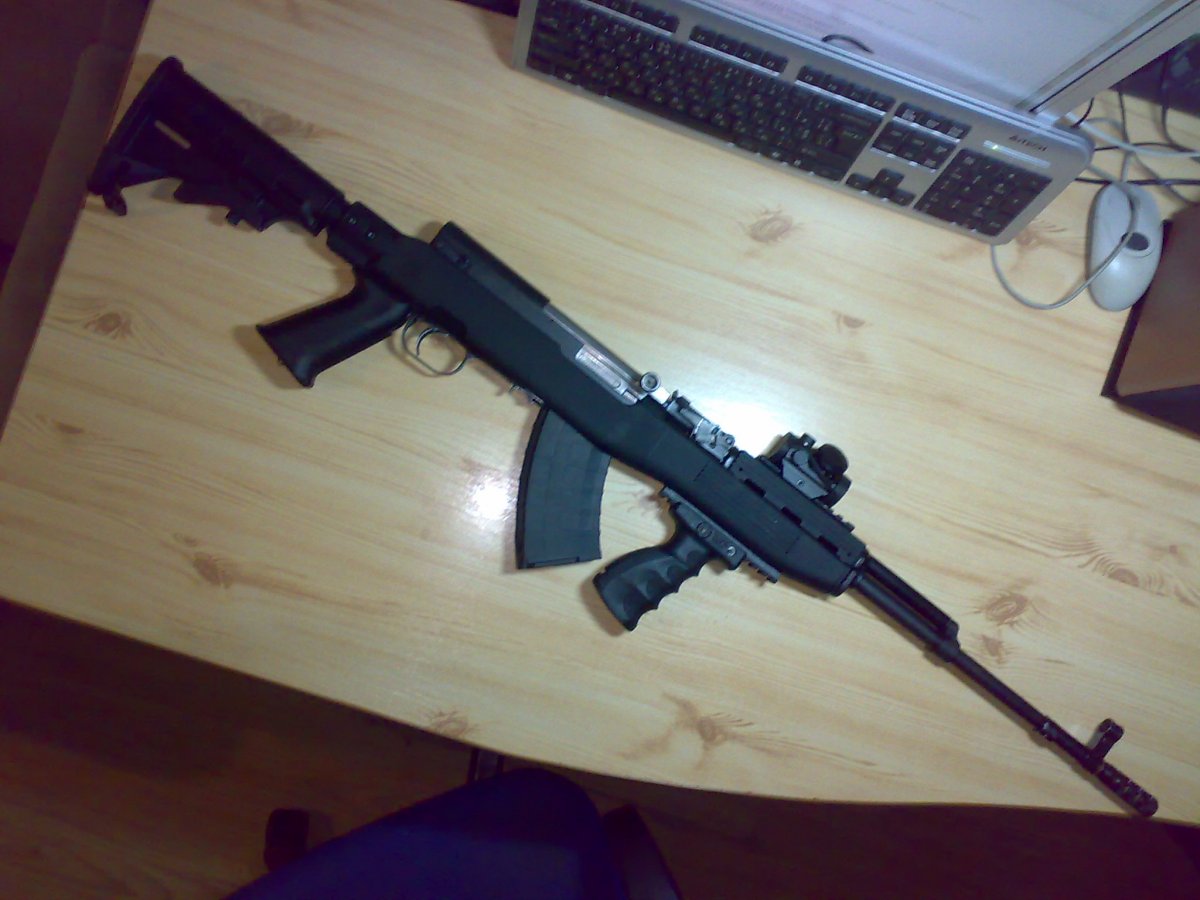

    Думаю, что при их технических возможностях можно было сток изготовить и под булку. Не понятно почему не реализована возможность эксплуатации магазинов без клыка? Да, если вы обратили внимание сток под китайский скс

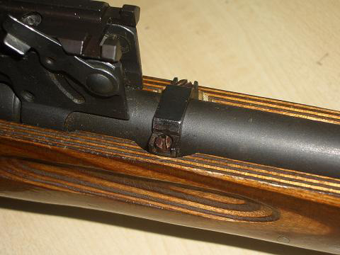

    Есть мнение, что без напряжённого ствола СКС не стреляет. Винт Нагеля не для красоты стоит.
    Калаш этих болезней лишён.
    Лично я люблю СКС, но геморра с посадкой в ложу многовато.

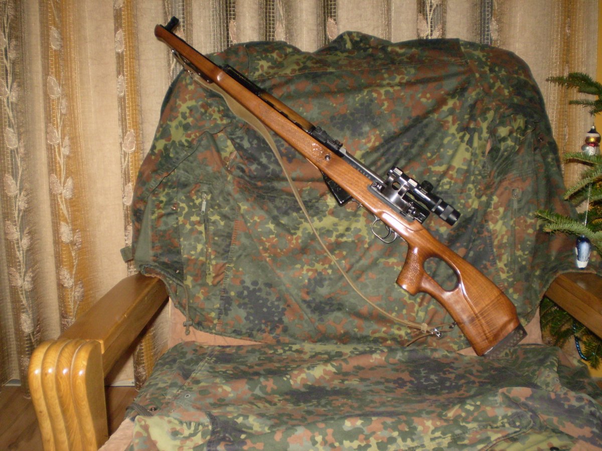

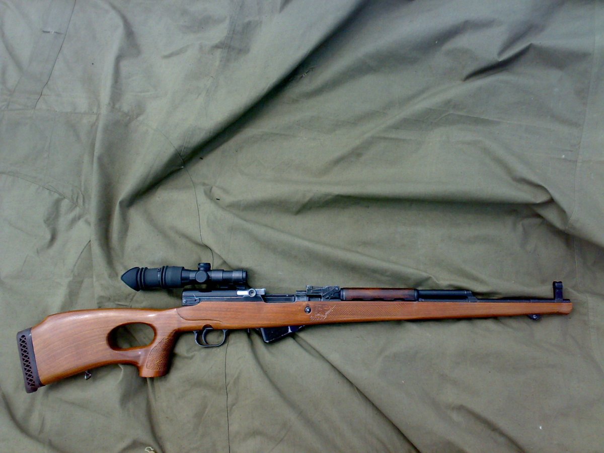

    Остановился на классике. Но коллиматор сейчас стоит бушнел трофи.

    Андрей, браво!
    Понравилось карпатское ложе с баварской спинкой.
    IgorSatok подобається це.
  12. Александр_13
    Александр_13 Stabsfeldwebel
    2.058
    Классика какая-то не ГОСТовая :)
    Кто делал?

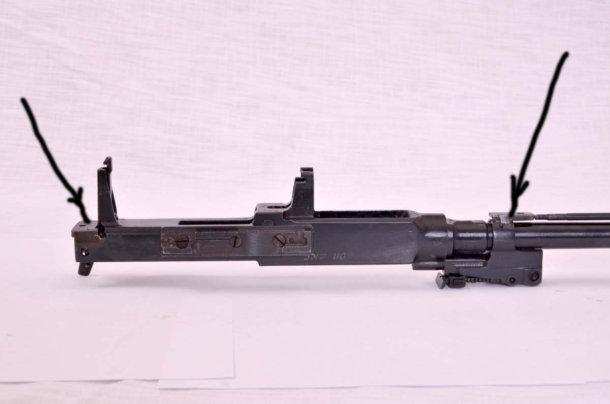

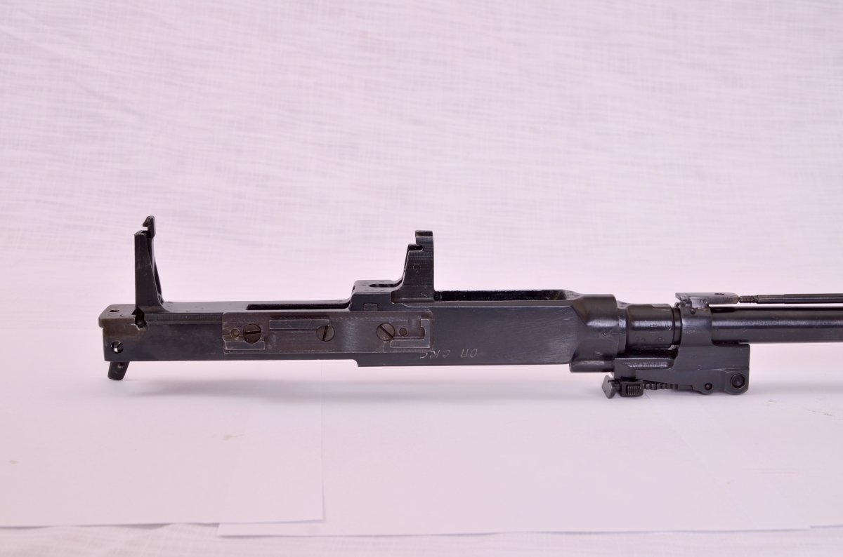

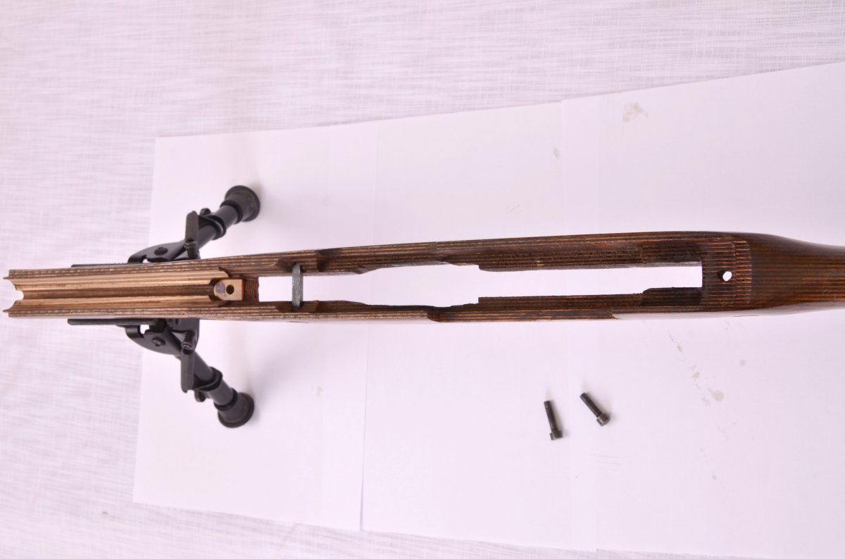

    СКС легко укладывается в ложе по следующей схеме: стрелками показаны приваренные пластины с отверстиями и резьбой в них. Через втулки болтами железо крепится к дереву по типу крепления современных карабинов. Фото камрада SEA.

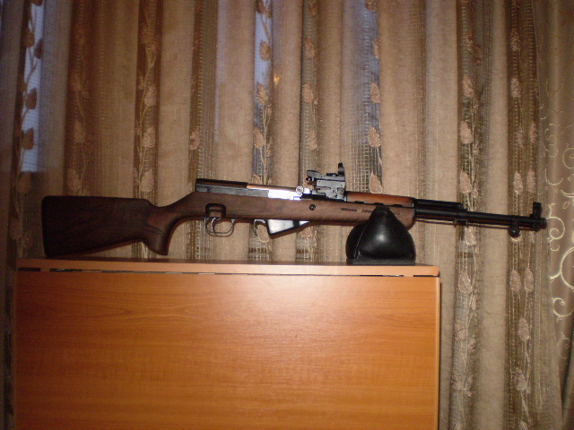

    Классика-орех, делал наш камрад, поищу в переписках.

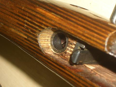

    Есть другое мнение, что если посадить ресивер на болты, как на фото выше, то непонятные отрывы уходят, и за счет этого куча становится лучше :)
    Ствол у меня не касался ложи совсем, я выбрал фанеру под кольцом. И Нагеля у меня ложа не касалась, но тут я не знаю, может быть нужно поэксперементировать с ним, я не думаю что с нагелем было бы хуже.
    Куча луганском не выходила за диаметр 6-7см.
    А иногда бывало и даже так :) Но это конечно звезды сошлись навероне))

    А подробнее можно? Надо подумать над такой укладкой.

    Можно конечно шаманить с напряженным стволом, на досуге выводить формулы зависимости жесткости ложи от влажности воздуха и от остаточной деформации дерева\фанеры, температуры нагрева, зависимости колебаний ложи от места удержания рукой и это будет весьма занятно и инетресно. Но сложно как-то :)
    Проще на болты жестко крепить :)
    Александр_13 подобається це.

  20. -SEA-
    -SEA- Stabsgefreiter
    455
    Для камрадов ничего не жалко)

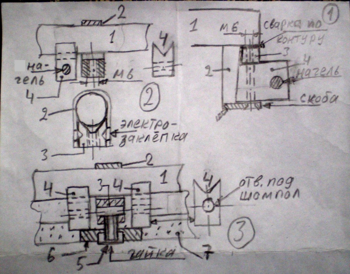

    Вот пожалуйста фото:
    Винты использовал М5, но я думаю, лучше бы сделать М6 на всяк случай.

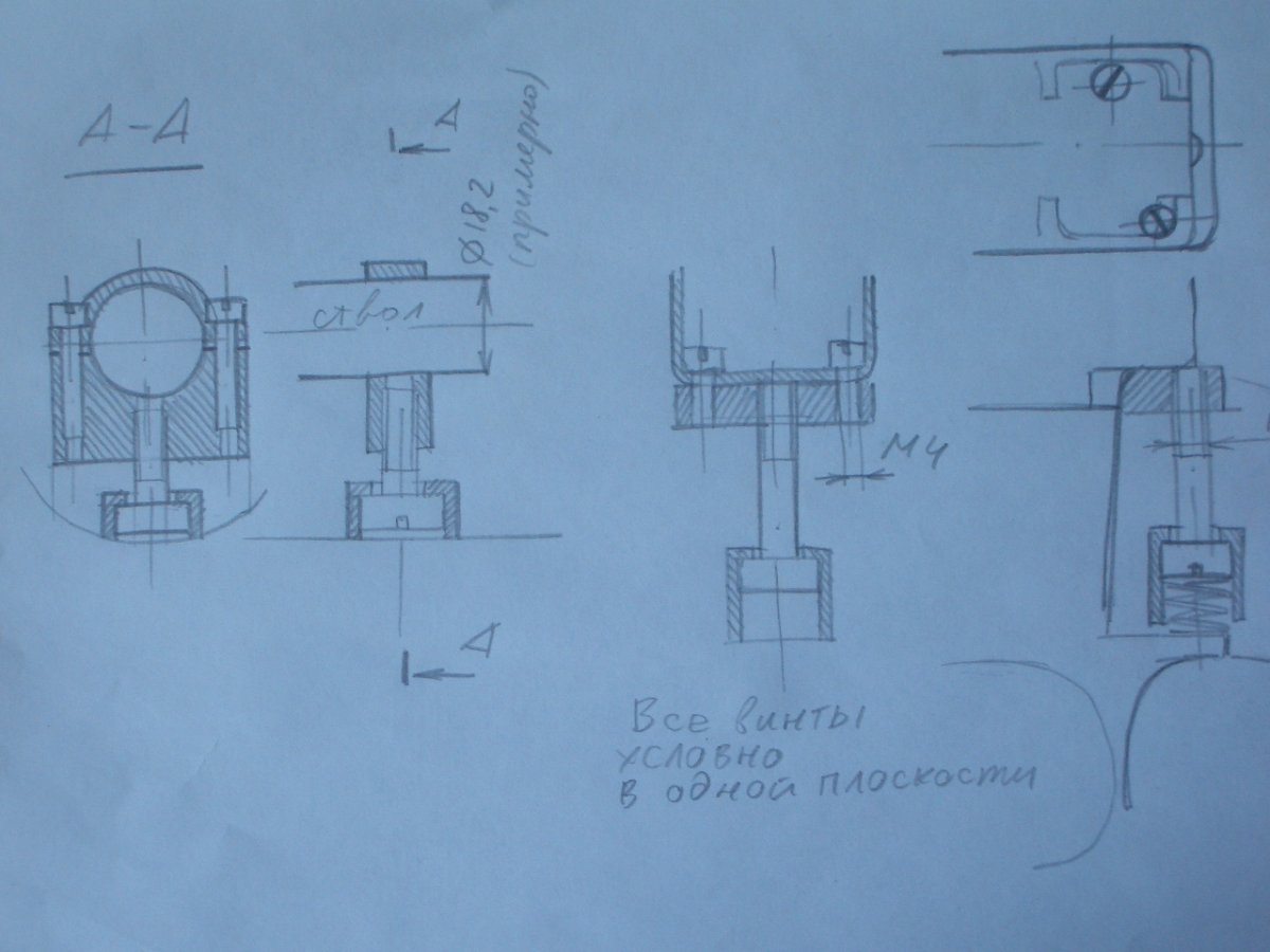

    Сзади подваривается (или на болты) площадка, чтобы можно было нарезать там нормальный кусок резьбы, спереди на крепление колодки прицела тоже подваривается площадка для переднего крепления.
    (можно сделать вместо него хомут на ствол, если не хочется варить к кольцу., чужое фото с хомутом прилагаю)
    В ложу ставятся втолочки, чтобы болты не стягивали ложу а работали через втулки.

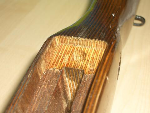

    Сзади под ресивером фрезеруется фанера чтобы поместилась приваренная площадка для винта.
    Разборка сборка - раскрутить винты.
    Останнє редагування: 26 бер 2017
    toz632 та Sergey13 подобається це.

    Шомпол в кадре случайно?
    Пластина приварена к колодке целика? То есть нагель остаётся?
  22. -SEA-
    455
    Да фоткал на продажу, потмоу там все так. шомпол пришлось немного обрезать, из за передней площадки не становился на место.
    Нагель остается, но я поставил впереди проставку, чтобы ложа на него не ложилась и не изгибалась, не добавлялись дополнительные напряжения в ложу.
    Нагель не хотелось убирать, так как он все-таки ложу скрепляет.
    Но я не эксперементировал с посадкой на нагель, и так было хорошо.
    Пластина приварена к кольцу на стволе на котором стоит колодка целика.
    В случае чего пару легких движений болгаркой по местам сварки а потом небольшой сеанс дремеля и у Вас в руках СКС без изменений, в оригинале :)
    потому и на сварку.

    Ну только учтите, ложа должна быть жесткая максимально, потому я выбрал фанеру.
    Береза нет.
    Вот еще пару чертежей нашел, для общего развития мож пригодятся, идею какую подчерпнуть вдруг.
