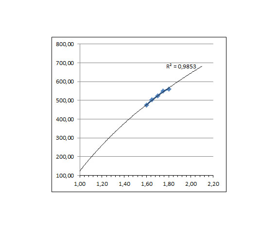

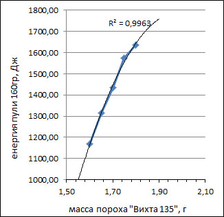

    Как по мне то очень интересный експеремент, решил дополнить графиком

  4. Александр_13
    Александр_13 Stabsfeldwebel
    2.058
    А слабо, рядом график с джоулями? :)
  5. Александр_13
    2.058
    Сколько скорость должна быть, что-бы булька 160 грейн имела, ну скажем, 2200 дж.?
  6. Vlad_35
    Vlad_35 Stabsgefreiter
    385

  7. Vlad_35
    385
    Украина, Черкасская область, лес
    654 м/с где-то

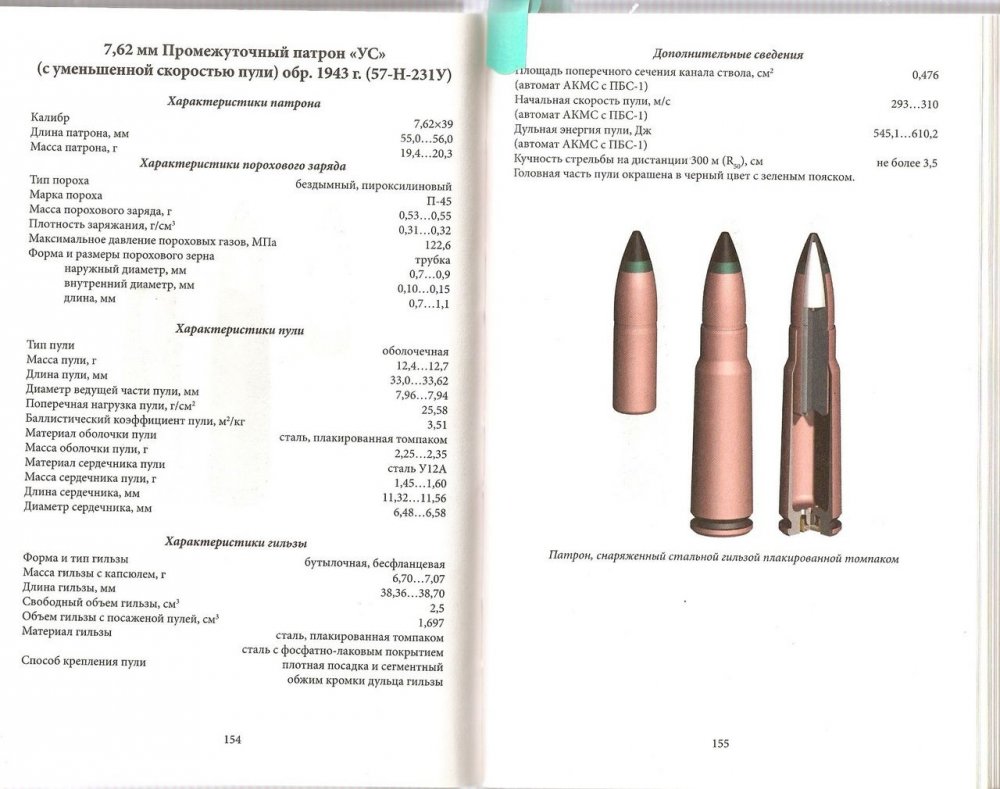

    image.jpg Доброго дня знайшов таку навіску на 7.62/39, для важких куль. Хтось побував споряджати такий патрон?
    Дякую.
    toz632, Sergeyksa, Andrey G. та ще 1-му подобається це.
  19. paly
    paly Obergefreiter
    44
    Що за книга? Якщо це можливо дайте посилання, дуже цікавить.
  20. Egida2007
    Egida2007 Stabsgefreiter
    233
    Київ
    Сам не знаю що за книга, шукав в неті і натрапив, зробив декілька патронів але ще не стріляв не має часу ось і вирішив тут поцікавитися.
  21. paly
    paly Obergefreiter
    44
    там використовують порох "П-45" з наважкою 0.53-0.55г, на "VVN120" 1.0г СКС неперезаряжається
