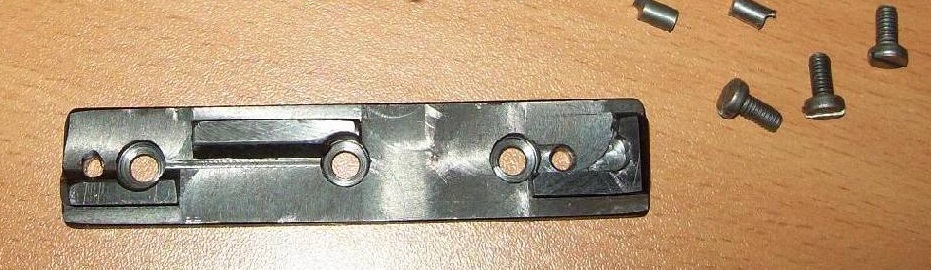

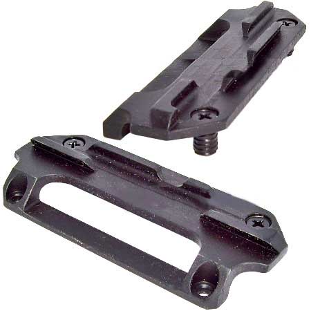

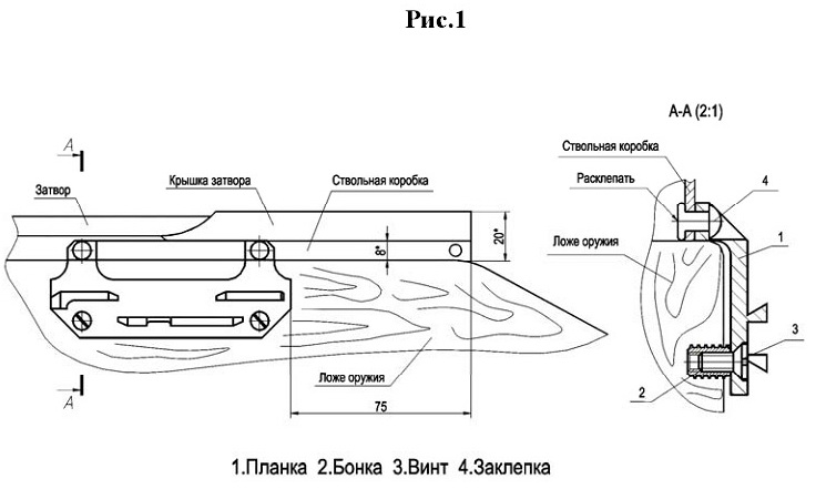

    Это штатная планка завода Арсенал Киев http://arsenal.co.ua/?page_id=561, у меня такая. И боковой крон их, высокий зараза.
    От большого настрела разболтался, расклепали мертво)
    Под колиммматор пришлось резать крон))

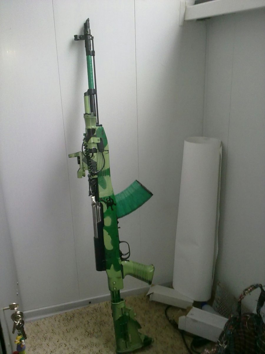

    Коли купував свого СКС, то збирався вкинути різницю в ціні з АКМ ом в тюнінг. В результаті вийшло ось таке:

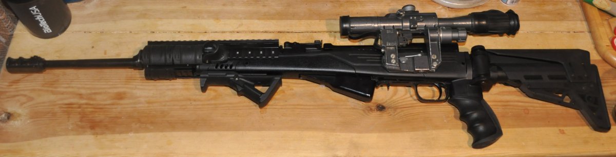

    Приціл на тапковській стандартній планці? не люфтить?

    Зразу не люфтів. Потім пластик повело :( Довелося зняти. А так був варіант: оптика + каліматор.

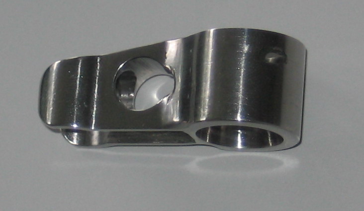

    Что за мушка, окуда?

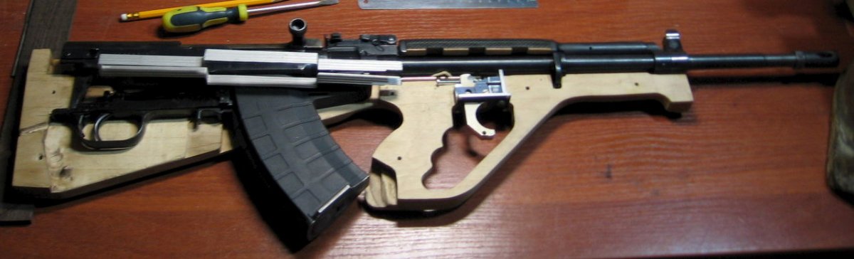

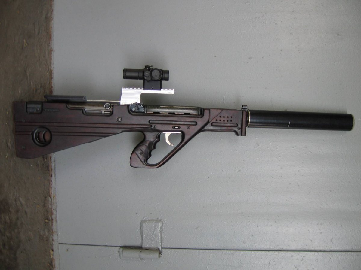

    Самодел..
  18. Fly88
    Fly88 Stabsfeldwebel
    704
    Kiev, Ukrain
    Маг Тапко...буллпаб имеется[​IMG]

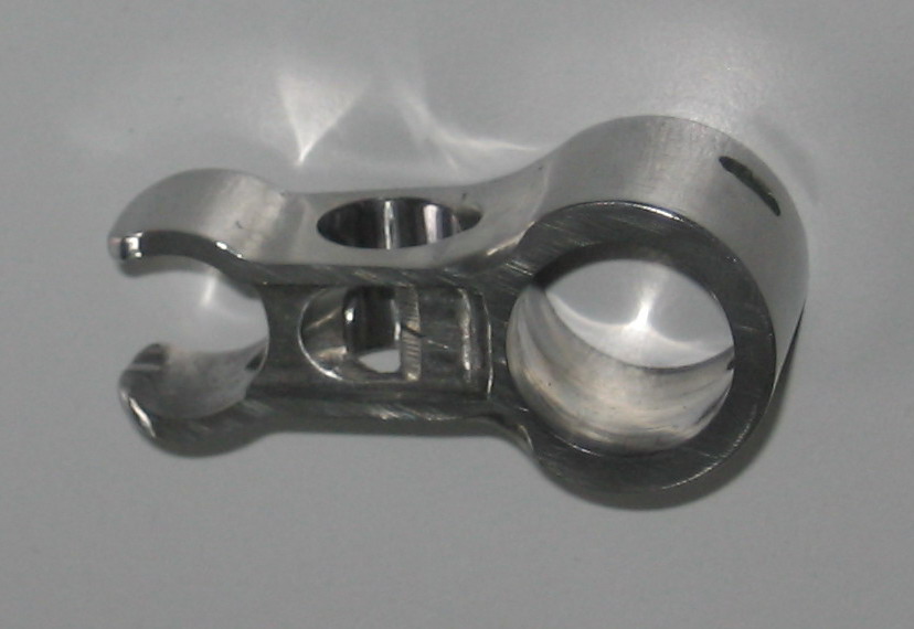

    Сорри
    думал, что скинул сылочку
    "Я брал от АКМ, срезал по высоте и приварил к втулке которая садится вплотную к газоотводу, фиксация штифтом.
    Осталось заворонить и посадить на место.
    Ну и наверное втулочку на ствол надобы для эстетики [​IMG]"
    http://forum.guns.ru/forummessage/56/6-m20133968.html
    http://forum.guns.ru/forummessage/56/6-m20701029.html

    В магазине, такое не купишь...хендмайд:)

    Симпатичная работа! Но... Целиться как?
    Мне буллпапп не позволяет целиться такими назкими прицельными. У Вас комфортно получается?

    Прицельные, механика или коллиматор?
    Крон подгонял по высоте, что бы было удобно вкладываться...даже немного ниже пришлось сделать.
    Щека-поднята мах вверх, всё удобно.
