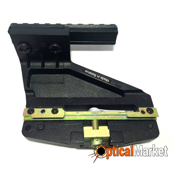

    Помогите советом. На СКС установлена стандартная планка ДОП СКС (Арсенал). [​IMG]
    Хочу дополнительно подобрать кронштейн с планкой вивера с установкой на "старую" планку.
    Нашел такой http://ohota.opticalmarket.com.ua/kronshtein-yukon-weaver-bk.html
    Кто сталкивался - подойдет ли такой крон без напилинга на старую планку?

    слишком высокий

    Швидше за все не підійде. yukon_weaver_3-600x600.jpg отой жовтий зацеп повинен впиратися в нижній виступ планки. Судячи з фото на вашій планці він відсутній.

    Планка на фото "догори ногами" Домовився з Продавцем переміряти до сплати. Переміряю десь після 10 - та отпишуся.
