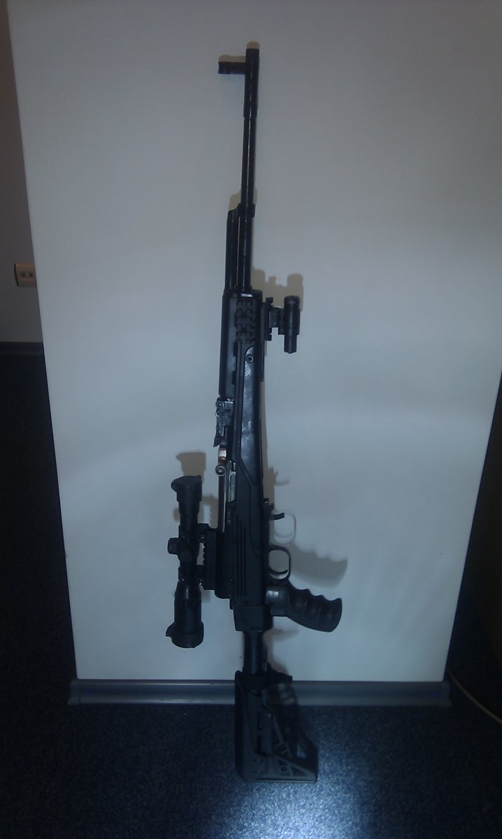

    поставив цей пластик та оптику на боковий кронштейн для СКС з мінімальною висотою і все ж не можу вкластися до оптики. зз відкритого приціла прилітає краще як з оптикою (тягнуся не можу зручно вкластися).
    Буду вдячний як хто підкаже як пофіксити це

    только подкладками под щеку и приклад, до тех пор пока после вкладки с закрытыми глазами при открывании глаз не будет идеальная картинка.
    Yety та SPZ подобається це.

    Я установил низкий боковой кронштейн и использую его для ночника 1пн58
    а оптика ставится на крышку затворной рамы.
    Sergeyksa та SPZ подобається це.

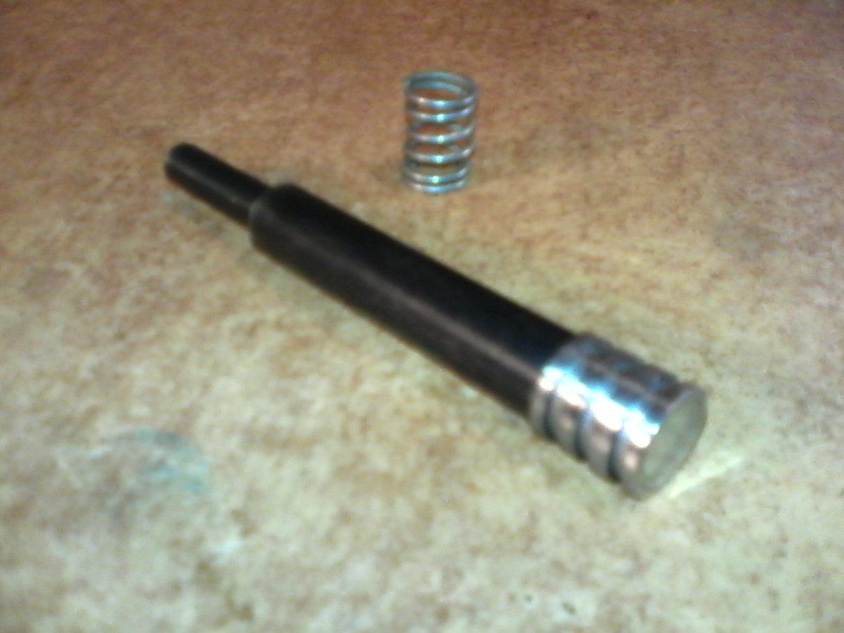

    А хтось може поділитись кресленням з розмірами заглушки газового двигуна, щоб замовити в токаря, або підскажіть, де можна купити готову?

    Всё зависит от пружины.
    Простой способ - отрезать кусок газового поршня и подпружинить.
    Второй способ - снять размеры газового поршня и дать токарю.
    Третий способ - связаться с https://reibert.info/members/eapldoor.68948/ взять у него мою заглушку, которую он мне уже пол-года как не возвращает, и использовать как образец.

    Я думав заглушка мертво стоїть в камері, а вона виявляється підпружинена? Тобто все-рівно якийсь хід заглушки є, просто вона не давить на той шток, що між поршнем і затвором?
    А пружина, на скільки розумію, має бути максимально жорстка?

    Всё что осталось - хреновая фотка :mad::(
    Хвостовик входит в трубку, дабы исключить возможный перекос.
    От длины и жёсткости пружины зависит длина средней части.
    Давать чертёж на такой "прецизион", по-моему, моветон ;)
    При стрельбе дозвуком с саундом слышен только удар бойка, без судорги затворной группы.
    Да, ещё - эта заглушка была ( :( ) из довольно мягкой сталюки. Образовался "наклёп".
    Твержее надо.

    Хм... А варто таку загагуліну точити?
    Не простіше циліндрик сантиметрів 2-3 завдовжки виточити в натяг, ну, скажімо з капролону, та, навіть, з гіляки вистругати і з натягом вставити замість штатного поршня в газовідвідну трубку перед толкатєльом? Або просто кілька войлочний обрізаних до певного діаметру войлочних пижів, та, зрештою, паперу напресувати?
    Може я дурниці говорю, питаю просто, перезаряду-то все-рівно немає...

    Ещё проще выкинуть газовый поршень или толкатель затвора.
