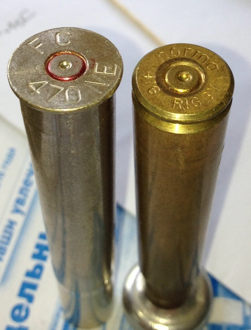

    Хочешь помощнее, переходи на другой калибр.
    Заметьте, следов передоза нет :D
