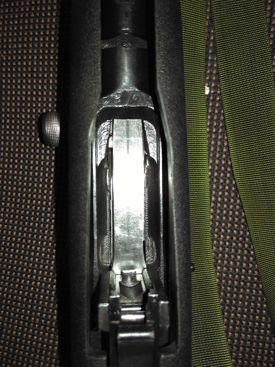

    Вот фотография горки подачи:

    Само собой, пришлось как уже писали ранее скруглять все направляющие выступы на ствольной коробке. Но, как результат, полностью ушли все утыкания на любых магазинах.
    А самая первая проблема была с магазином - это то, что ставился или снимался он только при открытом затворе. Пришлось болгаркой выпилить лишнее на затворе - и все заработало. Получилось так:

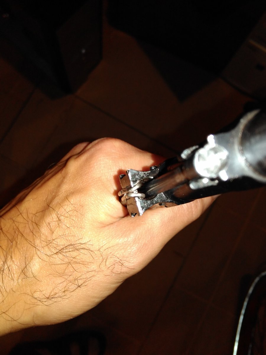

    Самое первое, что я сделал, когда купил СКС - поменял приклад на более удобный пластиковый амерский Чоат. Но, если на пластиковом шомпол хоть как то держался при переноске, то при стрельбе он просто вылетал. Пришлось из очень большой канцелярской скрепки сделать две скобы, которые поджимают головку шомпола в специальную выемку (на фото). Минус - шомпол выщелкнуть с посадочного места можно только выколоткой из пенала.

    На фото горки подачі, чи не занадто Ви перестарались знявши таку кількість метала. Може дути гільзу це в кращому випадку. Якщо вже відстрілювали дайте фото гільзи металу і латуні.
  7. FigaroLive
    FigaroLive Gefreiter
    74
    Ukraine
    У меня все патроны - стальная гильза. Латунных - нет. Отстреляю - скину фотки гильзы.

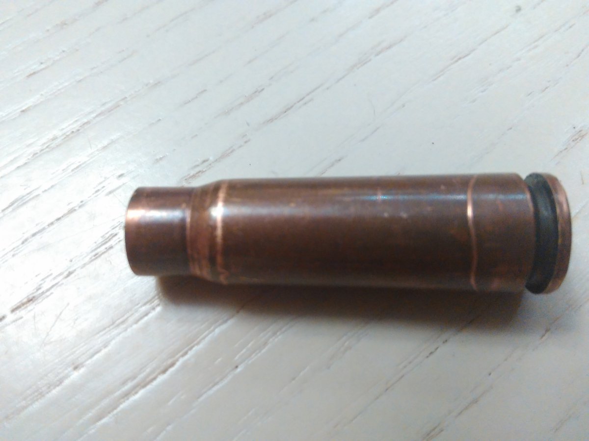

    Стрельнул только что климовским патроном. Стрелял с полного магазина (20 патронов). Утыкания не было. Есть небольшое вздутие там где горка подачи и царапина. Внутри гильзы иголкой не прощупывается трещин и т.д. Вздутие вымеряю штангеном завтра. Позже, на полигоне, отстреляю много и разных.

    Зачем? Если можно просто подогнуть губки магазина?
    Yety подобається це.
  10. FigaroLive
    74
    Ukraine
    Пластиковые не подгибаются это раз, а во-вторых, при подаче патрона мягкая свинцовая пуля немного деформируется. На ганзе народ целую эпопею развел на эту тему. Если б я оставлял родной магазин - то на нем я давно все подогнул. Идея в универсальности. Любой магазин с любым количеством патронов. Недостаток в горке есть, но несущественный (релоадом я точно не страдаю).

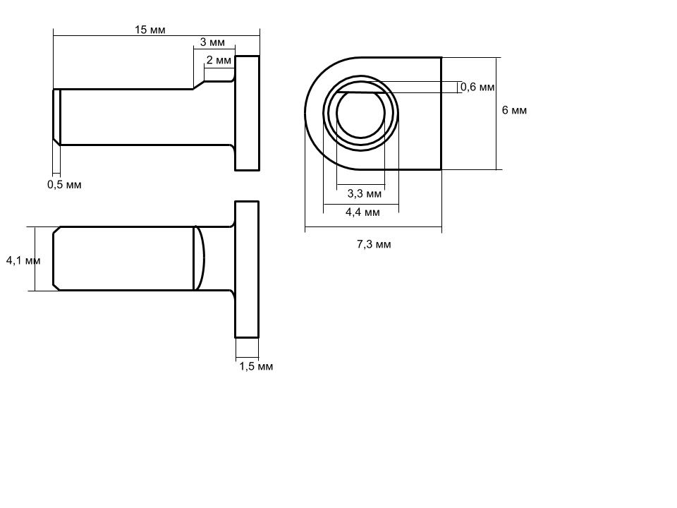

    а еще сдвойки и превращение в полный "автомат Симонова" - это никуда не годится. Нужно ставить ремонтную шпильку ударника увеличенного диаметра, можно еще и на фиксатор резьбы. Не будет проворачиваться и клинить ударник.

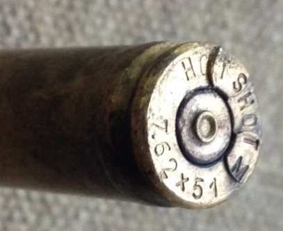

  21. Александр_13
    Александр_13 Stabsfeldwebel
    2.058
    Пардон, не 180.
  22. BogdaM
    BogdaM Stabsgefreiter
    352
    Ternopil, Ukraine

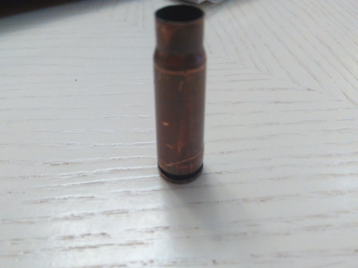

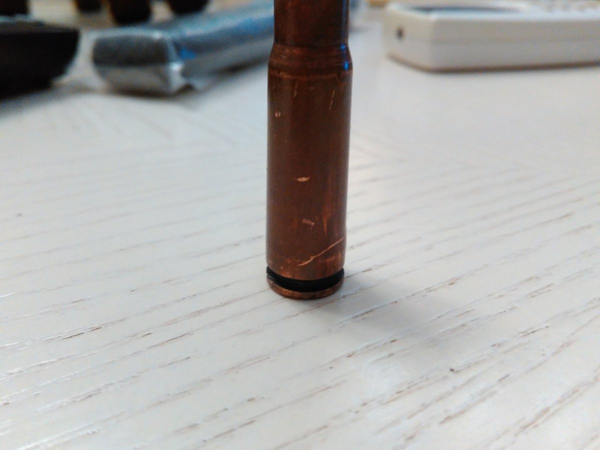

    Фігасє! Така деформація дна!?
    По-моєму тут хтось засипав повну гільзу гладкого і вставив штатну кулю...
  23. Александр_13
    2.058
    Парень в Капонире рассказывал как у мужика ствол разорвало!
    Хватает дебилов...
    Сейчас ещё сфоткаю

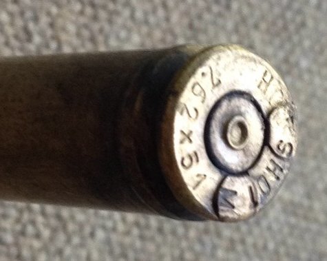

  24. Александр_13
    2.058
  25. Александр_13
    2.058
    Вообще-то Меско говно. Мне в .308 приходилось фуллсайз Мески делать.
    Сейчас купил лапуёвые гильзы, нексайза достаточно для болта. Меску в печку.
    Но то, что мы видим, на херовую гильзу не спишешь.
