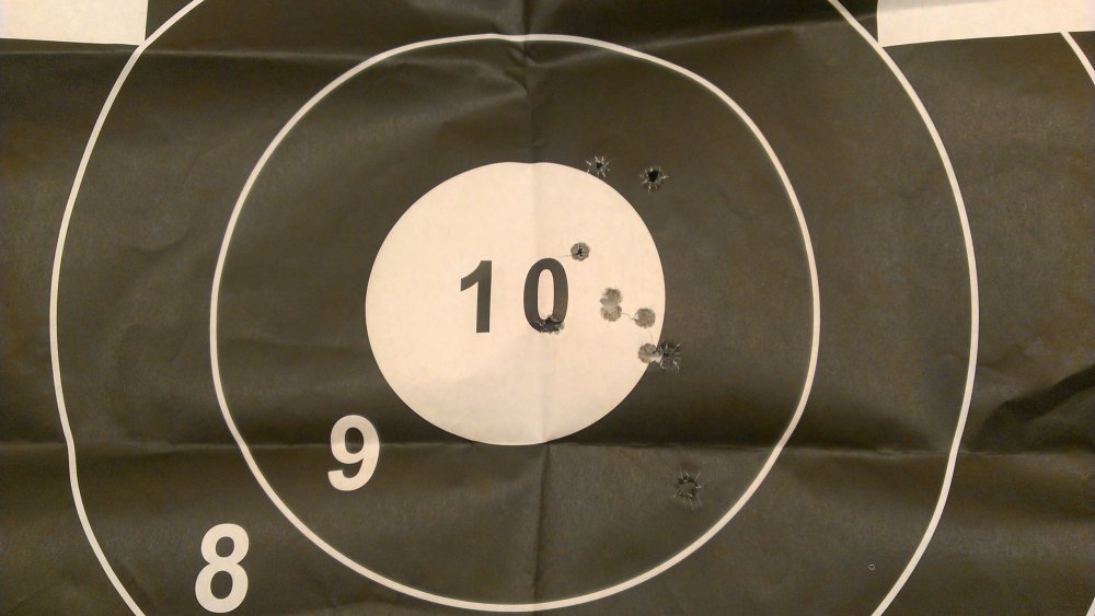

    Вот, кстати пример того, что у меня СКС нестрелянный, караульный: мало того, что зеркало затвора девственно чисто, ещё и ударник затирал в канале затвора. Пришлось его извлечь и полирнуть канал пастой гоев :)
    А вот ствол зачистили... калибр 7,66 на сантиметров десять влазит!

    Аналогичная ситуация. Но, несмотря на это кучность неплохая, со 100м. укладывался в круг 10 см. 4 из пяти выстрелов.

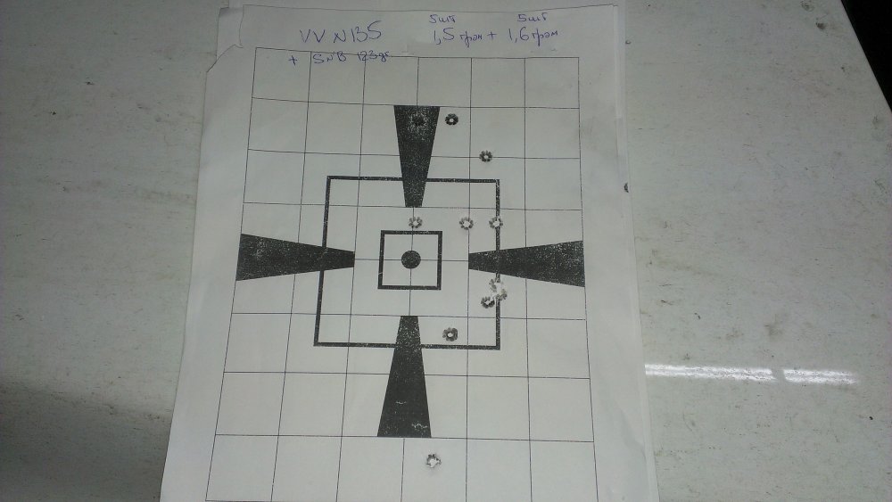

    На фото попытки с вихтой...
    Но в тот день провтыкал открученные винты на барабанчиках поправок :oops:.
    На фото 2 серии по 5 с разной навеской N135 1,5 и 1,6 грамм.
    Задумка была на 2 разные мишени:cool: но тупонул и вот результат. Но всё равно видно как группы разделились на верхнюю и нижнюю. Сетка 1МОА, целился в соседнюю мишень 25 см левее:D image.jpg

    Ну, я решил 1,75 вихты 135 грузить. как я писал, как раз по плечи гильзы.
    В Липерс 1,5-6×44 выкрутился установочный винт кольца диоптрической поправки. День пострелух коту под хвост. Только на следущий день разобрался, почему мажу во все стороны.
