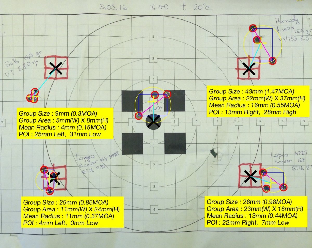

    Пока ещё не получается.
    Обкатка, ищу навеску. Зарядил 100 штук по пять через 0.1 грейна. От 40.1 до 42.0 грейна ССНф для .308
    Вот 40.3 грейна. Не нравится.

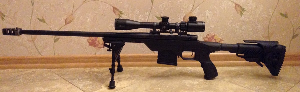

    Уже куплено MDT LSS шасси, на АРочный приклад денег не хватило.
    Подожду.

    MDT LSS - вещь! после смены "наряда" кучка улучшится.
    Я свою уже переобул.
    лучший результат пока такой- Слева вверху 0.3МОА

    Александр_13 Stabsfeldwebel
    2.058
    Bought the LSS for a Savage Hog Hunter .308 project, it made a great rifle out of a good one. Shoots 3/8" groups at 100yrds using LC brass, CCI Primers, 168SMK and Varget 43grns. Everything set to SAMI. With factory Ammo in synthetic stock it shot 3/4"-1". The MDT synthetic Mag works great!! http://mdttac.eu/lss-chassis-system.html
