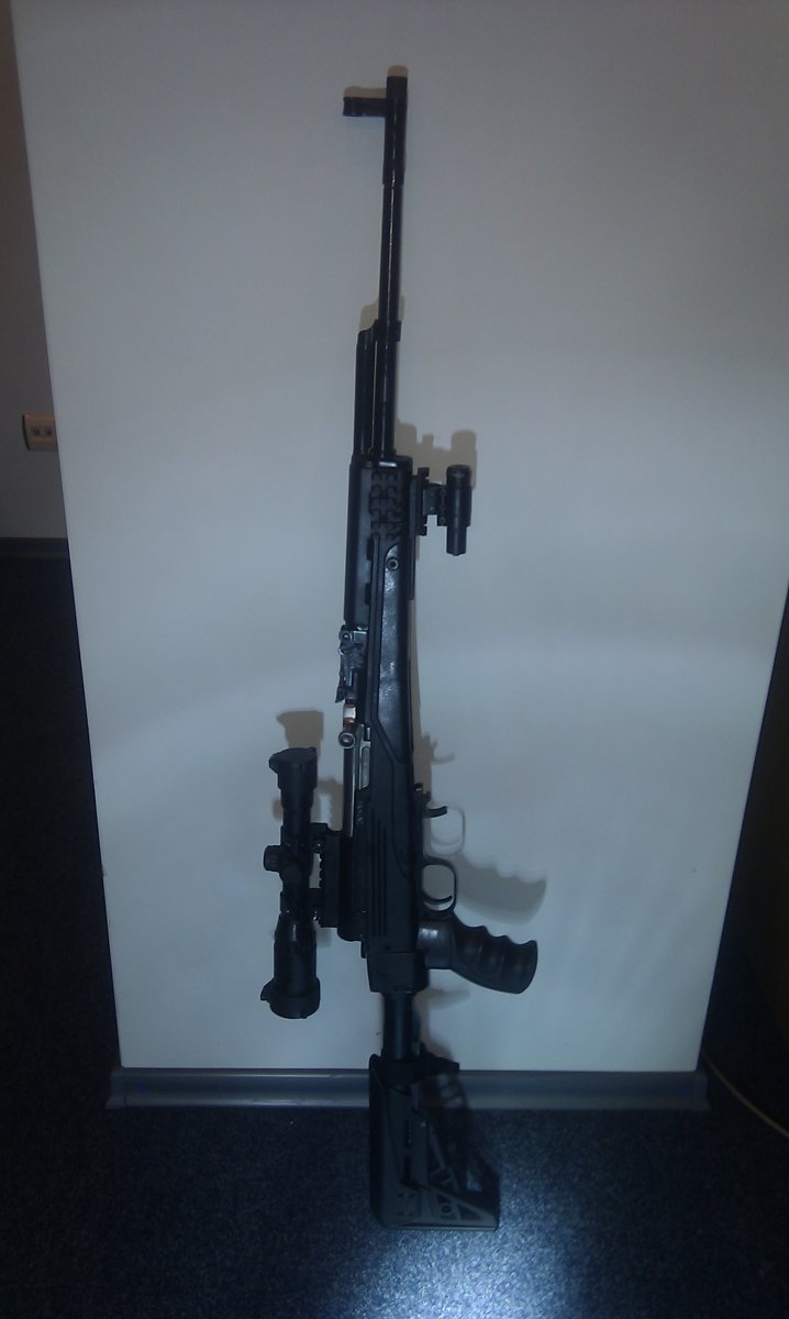

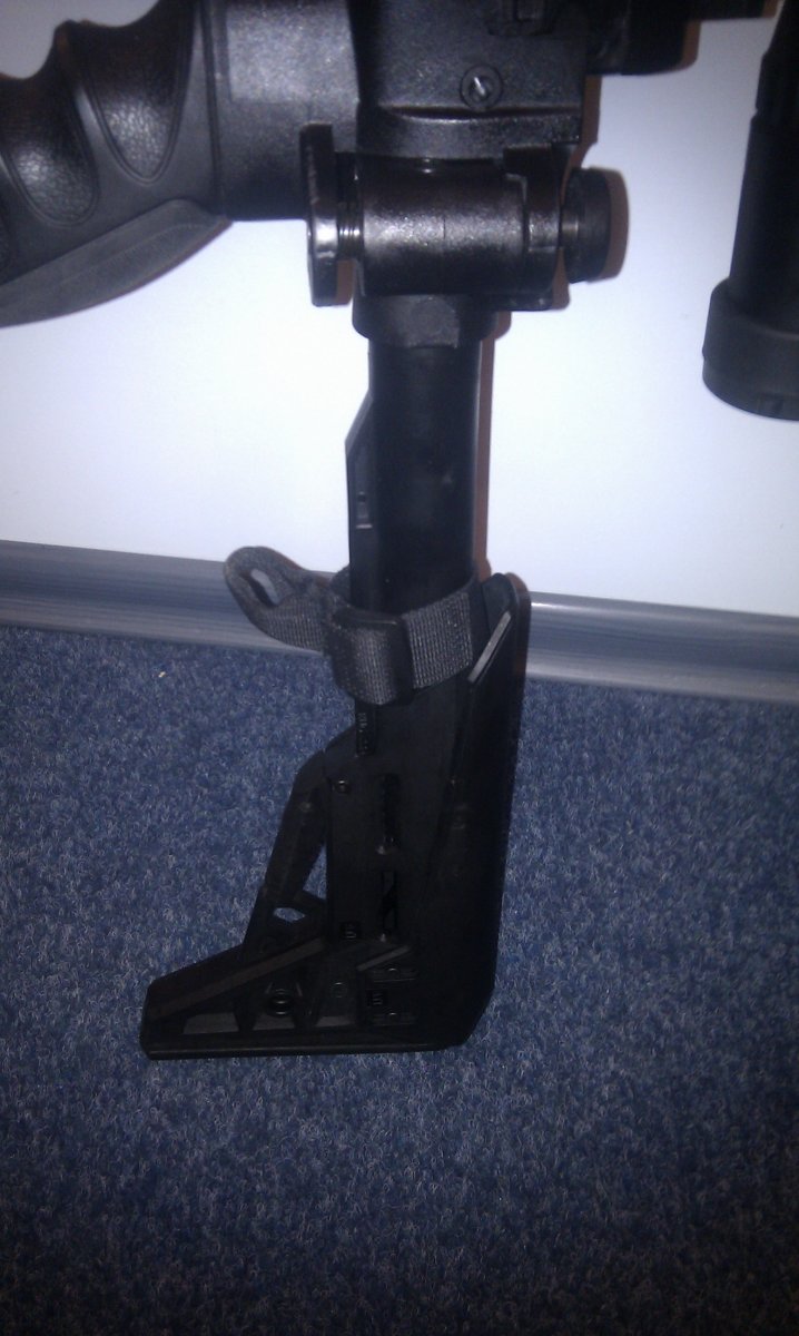

    У меня вопрос по поводу АТИ Скорпион. Установил это ложе на карабин. Кто пользуется таким же, хватает пластиковой трубы на прикладе или лучше установить металлическую?
  16. Михаил Павлик
    Михаил Павлик Obergefreiter
    379
    У меня Скорпион, расстояние от курка до конца приклада 38 см. Мне хватает 35 см.

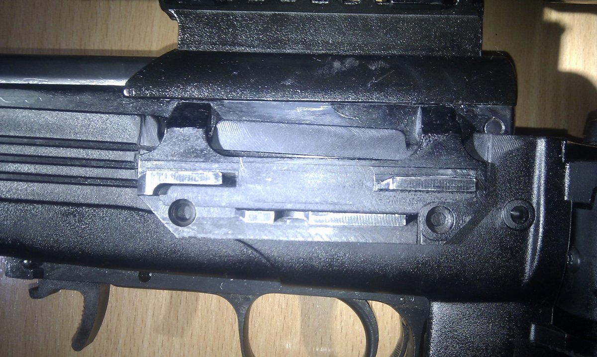

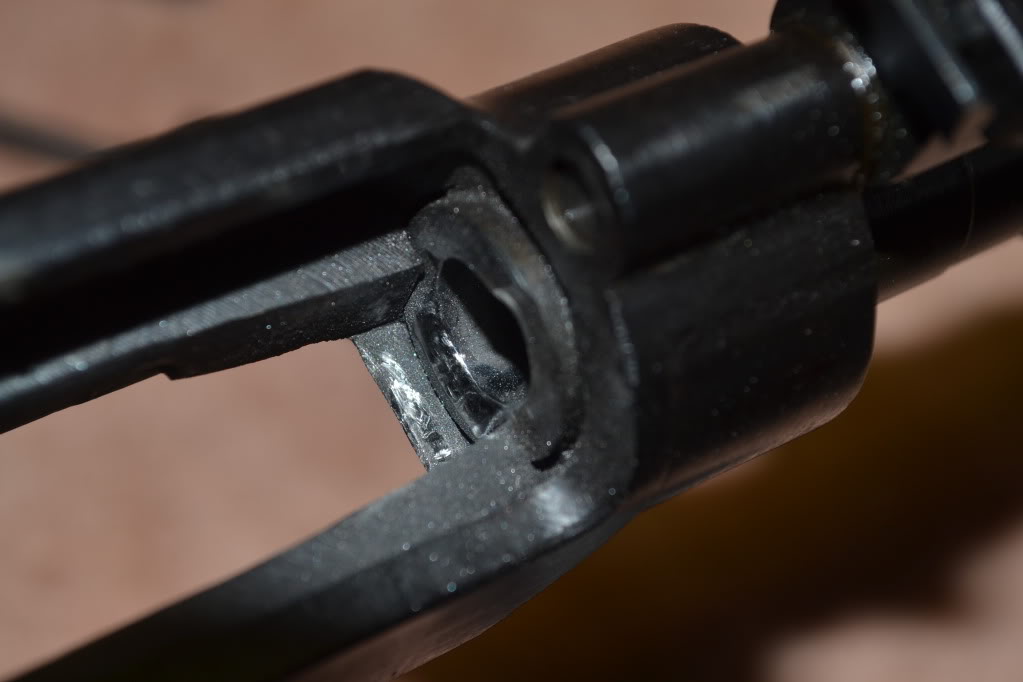

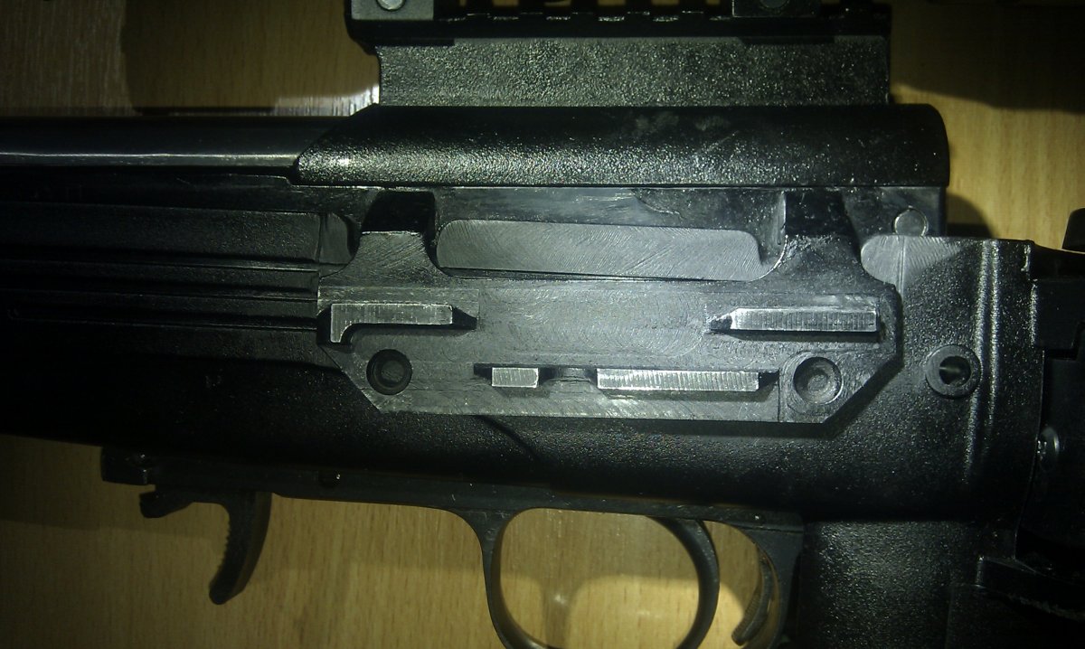

    Добрый вечер! Переодел свой карабин в SKS TactLite Adjustable Side-Folding Stock w/ Scorpion Recoil System. По этому поводу у меня возникло несколько вопросов. Во первых стоит ли менять пластиковую трубу приклада и планки виверы на алюминиевые? И второе, кто из владельцев карабина в ложе от АTI использует ПСО, если можно покажите на фото как правильно подрезать ложе?

    Я фрезерным станком снял "перемычку" на планке СКС-К и приварил к раме.
    В ложе напильником сделал два углубления, чтоб садились нормально "уши" планки, по толщине ложе пилить не надо (я погорячился, пилил).
    Использую ночник 1 ПН 58. Планки вивер крепкие ставлю на них фонарик подствольник "конвой".

    А труба приклада, пластиковой хватает?
  21. Михаил Павлик
    379
    Я ростом 175 см 82 кг руки не длинные, мне хватает.

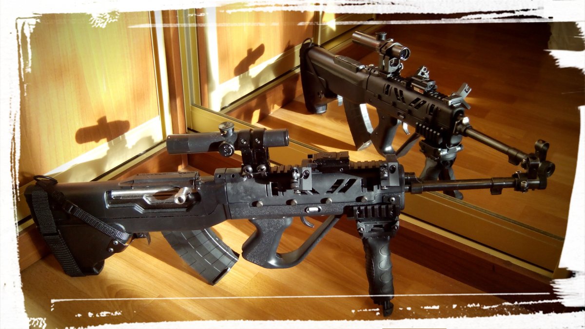

    Пока так. Есть пару задумок. Готовлю. Но решение буду принимать после отстрела. По отзывам многолетнего владельца, этого вполне достаточно. Все работает отлично! IMG_20160115_121030.JPG

    Только мне привезлс без скобы с Пиккатини, где у Вас бипод прикручен, и без ремешка на приклад.
    Мушку я отхерачил из эстетических соображений. Причём штифты выбил сам, а трубку снимали в мастерской - не лезла у меня.
    С прицелом намучался, пока корейца не купил. Теперь всё, доволен.

    Мушку не снимаю, чтоб сохранить оригинал. СКС в отличном состоянии. 7.62 проходной, 7.63 не проходной. Какое у Вас сложилось мнение по эксплуатации буллпапа?
  25. Александр_13
    Александр_13 Stabsfeldwebel
    2.058
    На перерегистрацию мушку поставлю на место. Потом опять отхерачу.
    7.65 проходной на 8-10 см., 7.67 непроходной.
    Буллпап запиливал по микрону три дня, пока железо не стало туда "защёлкиваться. Признаков люфтов нет, поэтому кучность соответствует состоянию ствола.
    Юзать очень удобно, можно одной рукой. В Ибисе инструктор-левша получил затвором по зубам :)
    Из неудобств: надоедает 8 винтов раскручивать-закручивать, что-бы газоотвод почистить. Но это мелочь, по сравнению с удобством. Потучилась классная тактическая ружбайка. Когда маленько привыкните - тогда зацените.
