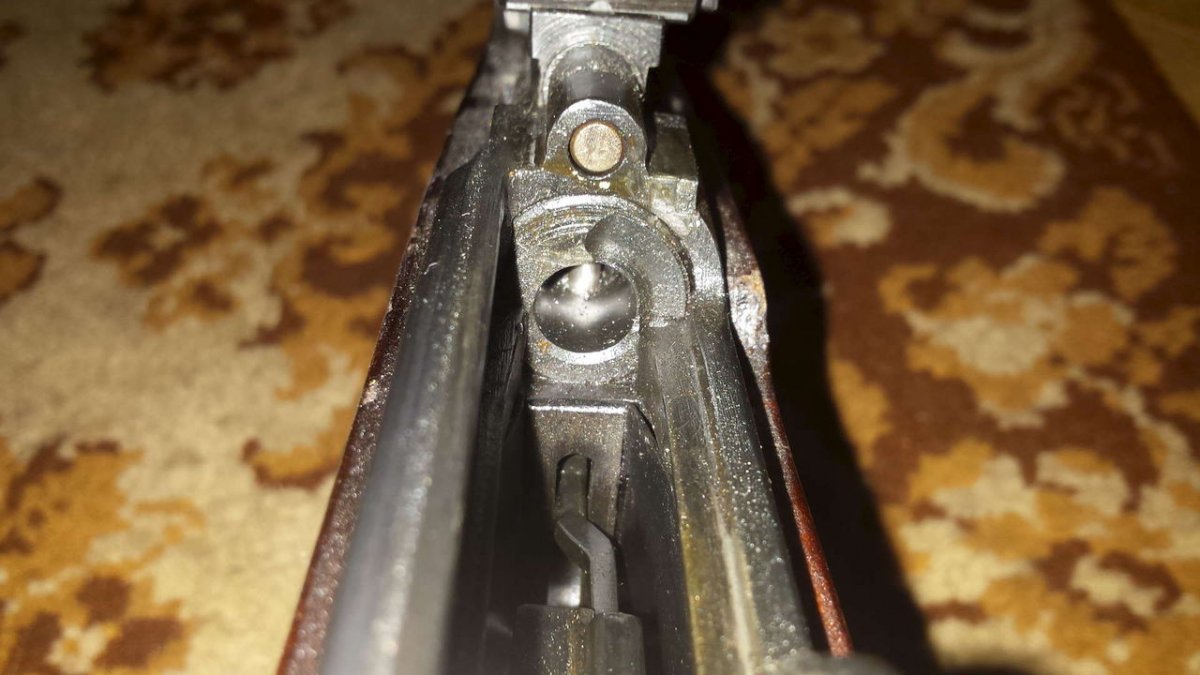

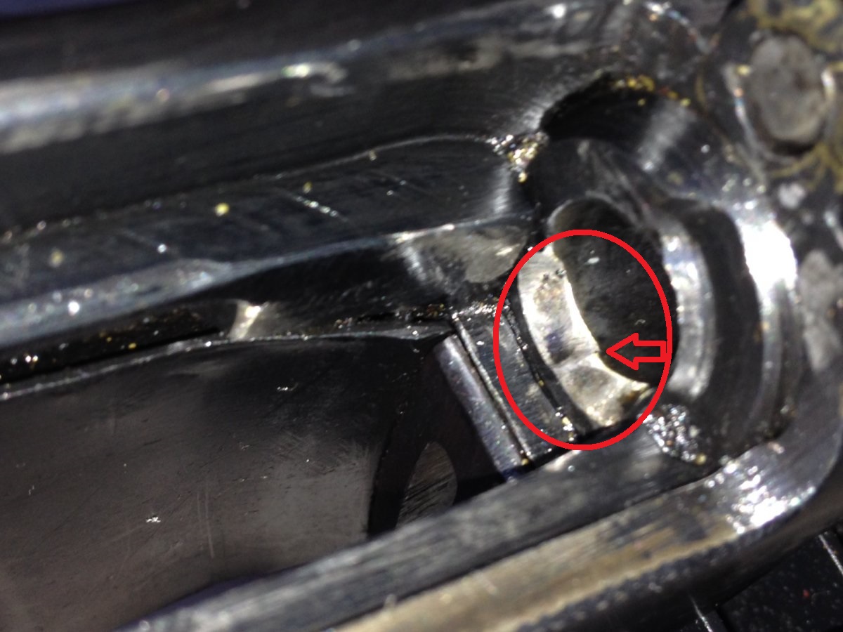

    Я думаю магазин "ниучемеквыноват". Я думаю причина клинов при подаче есть вот это место, какая-то дикая самопильная горка плюс неровная еще.
    Вот макет СКС 49го, но торец патронника не тронут. И на поздних СКСах штатно горки нет тоже.
    Останнє редагування: 25 гру 2015
  20. Александр_13
    Александр_13 Stabsfeldwebel
    2.058
    Это я, криворукий, дреммелем на коленках снимал фаску на 5 и 7 часов, где явные жёлтые точки от утыкания были. Горка на 6 часов. Без этой фаски при утыкании пуля залазила в гильзу до упора в порох. С родным магазином всё штатно.
  21. Sergey13
    Sergey13 Leutnant
    1.468
    Эх, поторопились. В оружии пилить - это самое последнее средство. Т.к. необратимое в большинстве случаев. "С родным магазином все штатно" - а сейчас какой стоит?

    Стоит штатный. Я уже и не найду, на каком сайте нашёл совет с фоткой, как снимать фаску. Слишком разогнался пилить СКС. Сначала окно выброса распилил, дабы гильзы в сторону летели, потом шептало полировал, так как был спуск с провалом (по одной стороне шептала боевой взвод курка ездил), дошёл до фаски, мастер в Хадсоне отказался снимать, дал дреммель, мол делай что хочешь. Ну я и ...

    То бензин, а то дети... :) В смысле - АК, не СКС. Там у человека банально мог быть магазин некондиционный, а он сразу давай пилить... хозяин- барин, конечно, но я сторонник семь раз отмерь, потом не режь. К примеру, на Сайге нет подающей рампы. Но :) передняя стенка магазина на пару мм выше, чем у боевого. Она выполняет роль рампы, успешно справляясь и с полуоболочкой. И штатному боевому магазину переднюю стенку наростить и использовать в сайге - пара пустяков. Не нужно торопится резать.
    В Вашем случае, ИМХО, нужно набрать учебных патронов, наклацаться до одури и по следам захода подкорректировать рампу. Но не дремелем. т.к. он высокооборотный и без большого опыта можно быстро ям накопать, а алмазным надфилем. Долго. но надежно.
    В 90х я правил направляющую в газовике намотав на карандаш Конструктор шкурку, т.к. не имел нужного диаметра инструмента. :) Долго было, но потом ни одного утыкания при досыле. И в глубину патронника не лез, т.к. можно так выпилить, что будет участок, где пороховые газы держит только стенка гильзы :(
