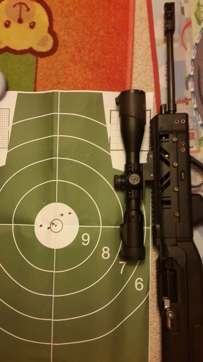

    Посп 3-9Х42W на самопальной планке.

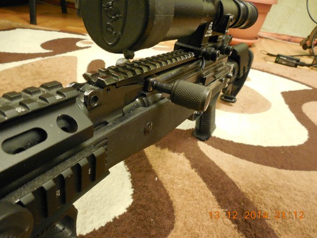

    Цікава реалізація. Як планка кріпиться до кришки? Якщо не секрет.
  3. Djein
    Djein Stabsgefreiter
    454
    Бориспіль
    Сварка. И в месте крепления штатной прицельной планки пружинный штифт.

    Как себя ведет квадрейл на карабине?
  5. Djein
    454
    Бориспіль
    Если перетянуть болты, то он продавливает вниз газоотводную трубку и может клинить газовый поршень в крайнем заднем положении. Его можно слегка прокручивать влево-вправо. Квадрейл с планкой я выставил в одну плоскость с помощью проставочных шайб. Но времени и сил на это потрачено много.
