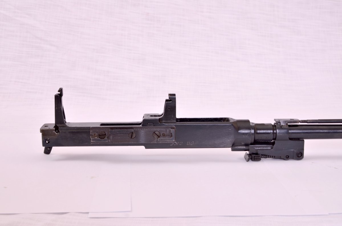

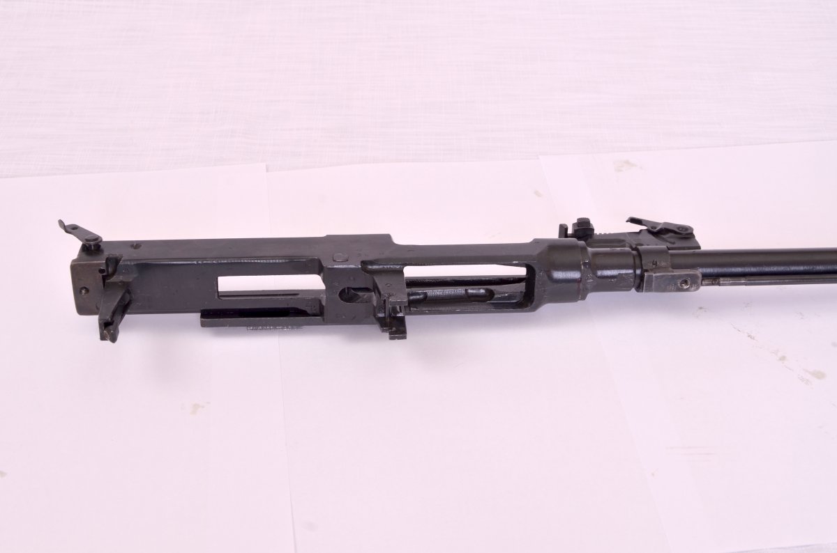

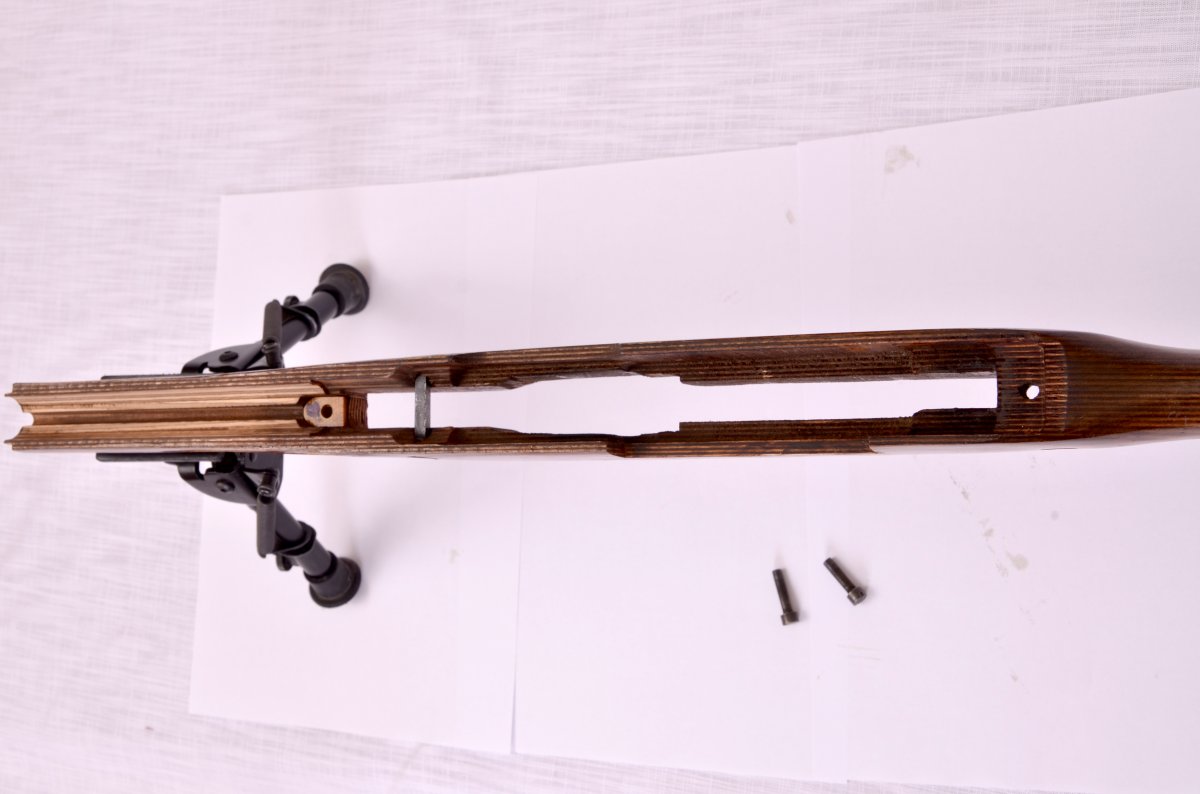

    Может кому пригодится.
    Решение не сложное но устраняет впринципе самую большую проблему СКС, шат железа в ложе. Ествественно кучность улучшается т.к. уходят отрывы.
    Ложа предпочтителньо фанерная т.к. наиболее жесткая.
    Под головки винтов в дерево нужно установить мелаттические втулки. У меня не осталось фото.

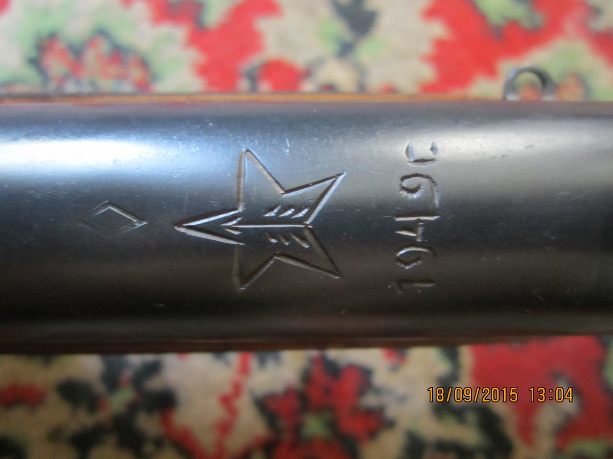

    Подскажите пожалуйста по клейму на крышке коробки. Присмотрел карабин с хромированным стволом.
    Сув.

    Вроде Тула. Но хромированные стволы шли после 1950 года.

    СПС.А ромбик?

    Тула. Треба дивитися інші клейма, особливо перекреслений квадрат, як що ствол і справді хромований. Ще варіант, може бути кришка не з цього карабіна.
    ПС Ромбіка зразу й не побачив. По памяті зразу й не згадаєш, але в компютері десь були клейма.

    Тула 100%. Хром пошёл с 1953 года.

    А х.з. На многих маркировках в ромб помещали буквы и цифры. Это могло означать и сверловку ствола, и штамп принятия ОТК, и то что свол испытан усиленным зарядом пороха.

    У меня такой.
    Ствол чёрный.
    Ромб это ремонтный, что не всегда плохо. Допускаю, что вкручен новый ствол взамен засохаченого чёрного.
    Мой ствол на выходе 7.66 , лучше бы заменили и ромбик набили. :p
