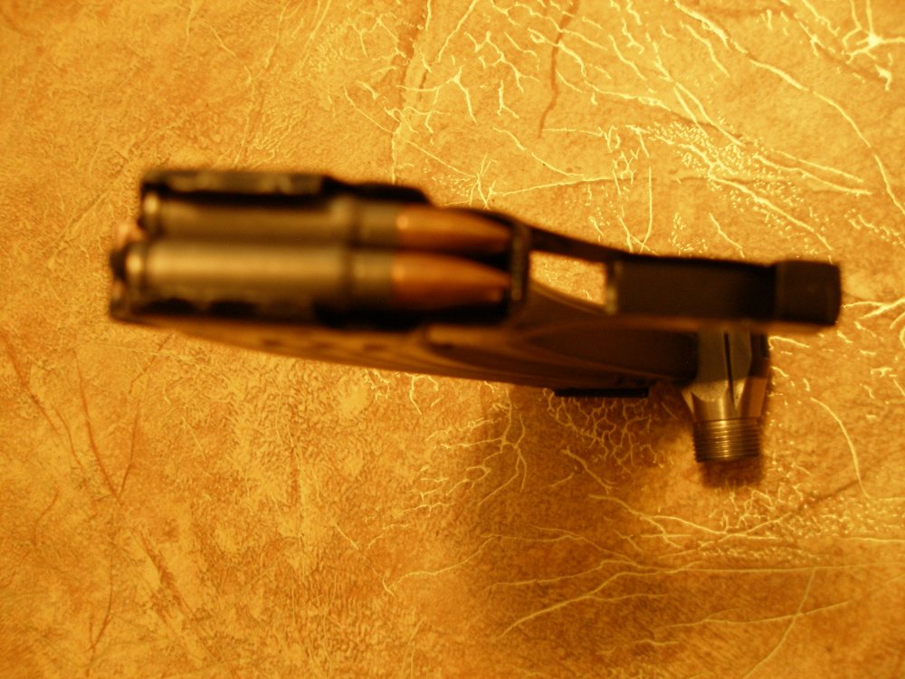

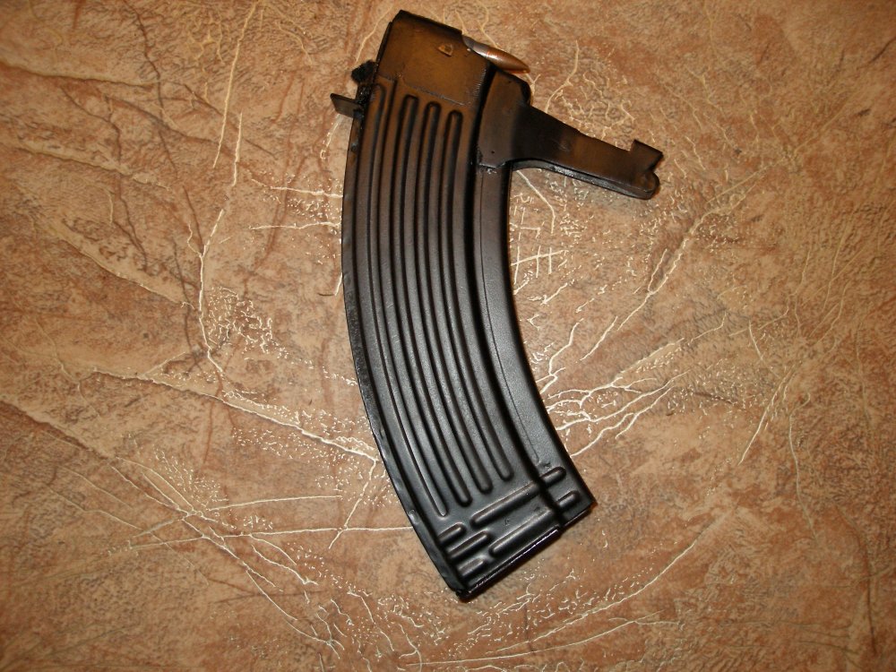

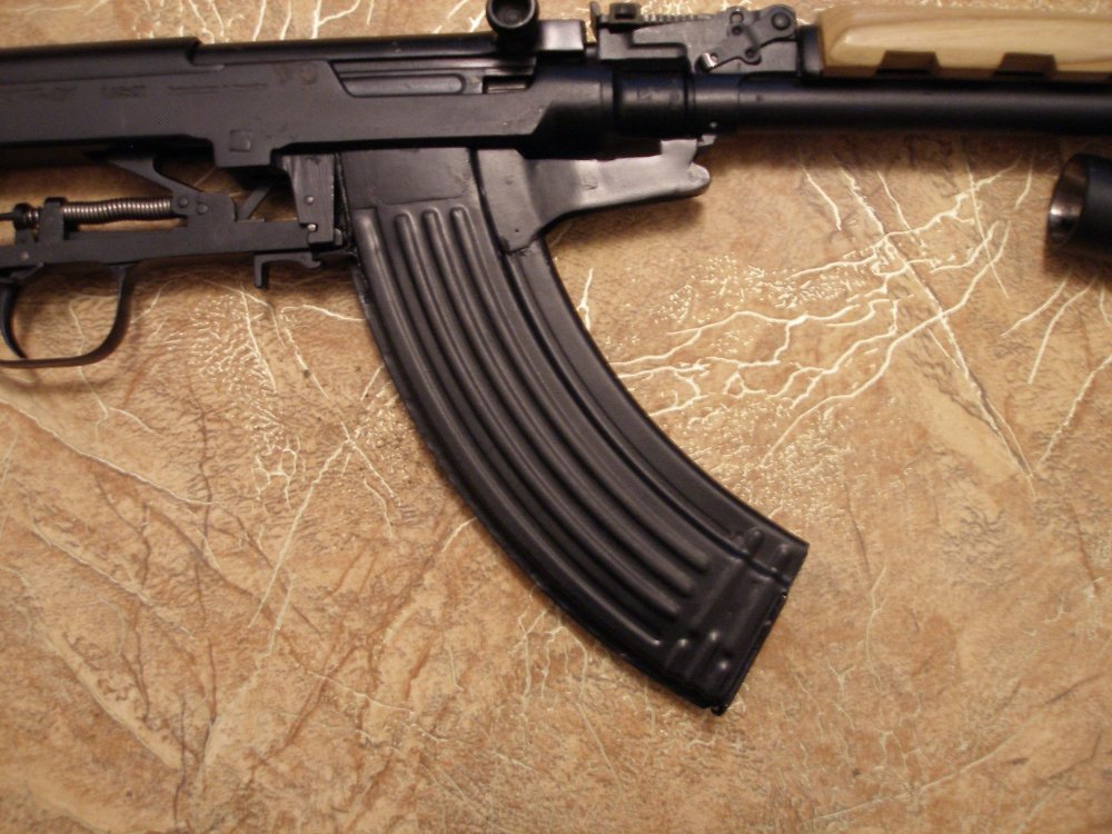

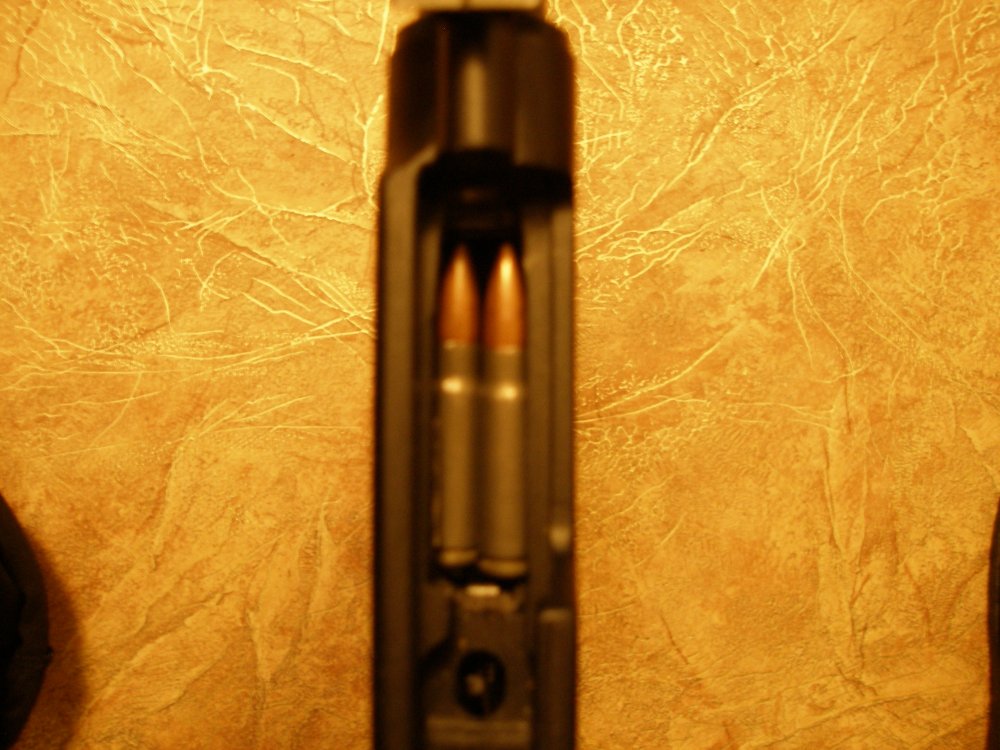

    а я вот наслушался разного и решил попробовать магазин от ак под скс сделать , вот что получилось. только видео не получилось села батарея. магазин скс (1).JPG магазин скс (3).JPG магазин скс (5).JPG магазин скс (6).JPG

    жесть от масляного фильтра толщина около 0,5-0,8 мм, припой оловянно-свинцовый . состоит из 2 половинок левая правая сторона с загибами "под замок" на карабине. сначала думал приварить но сварищики сказали толщина малая прожжет- пришлось паять. припаял- попробовал руками не могу оторвать. заходит в свои пазы нормально , защелкивается тоже хорошо.только приклад надо будет подпилить немного форма магазина не совпадает с магазином скс( думаю у кого американские ложе должен подойти без проблем).
    немного с запиливаниями намучился инструмаент домашний - ножевка по металлу, ушм( болгарка), напильник.
    старался максимально облегчит вес крепления, но потом все таки вставил алюминиевый квадрат возле зацепа( хотя и так каркас довольно жесткий получился)
