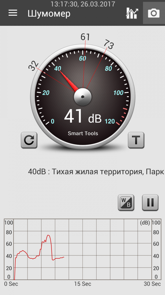

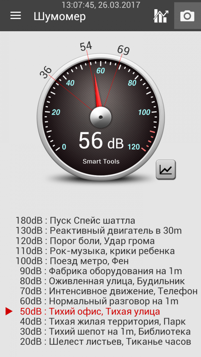

    А раз не вышло со станком, то были проведены тесты самого ПБС с патронами SK Standart Plus (327м/с). Использовал прогу шумомер для андроида.
    Первый раз расположил его в 30см от дульного среза справа. (61дб звук работы спускового механизма и 73дб звук заботы ПБС)
    Далее отнес тф. дальше от карабина ибо звук работы затвора был слишком громкий.
    Потом произвел замеры на расстоянии 1.5м спереди справа по диагонали от дульного среза (54дб от механизма против 69дб на ПБС)
    и тоже самое , но на расстоянии 3м. (51 против 72)
    В принципе большой разницы не было на таких расстояниях, просто звук механизма на 3м стал тише 51-57дб
    Прога не разделяет звук удара бойка и звук выстрела, потому на фотках по графикам видно только два всплеска, первый более слабый - это звук перезарядки патрона и более громкий - это звук выстрела.
    Более 73 дб за время тестов не было показаний. Но и как говорят в ноль нилсен не садит даже с двумя дополнительными модулями.

    Почему то не сохранилось фото когда я тестировал ПБС с 2 модулями (в том виде как на фото выше) ... но данные я помню - работа УСМ -62дб и работа ПБС -84дб.
    Получается когда добавилось 5 модулей, то звук упал грубо на 10дб. К счастью эта зависимость не линейна.
    После до купки ещё двух модулей повторю тест.
    Кстати для любопытства можно скооперироваться с тем кто тоже владеет таким нилсеном и вообще установить 14 модулей. ;)
    Плохой ли результат 73 дб??? Мне как всегда мало... но интересно ещё и мнение других форумчан? Результаты замеров их ПБС хотелось бы тоже узнать.
