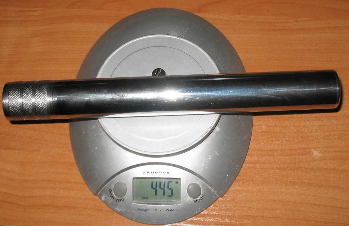

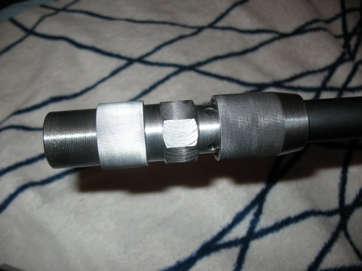

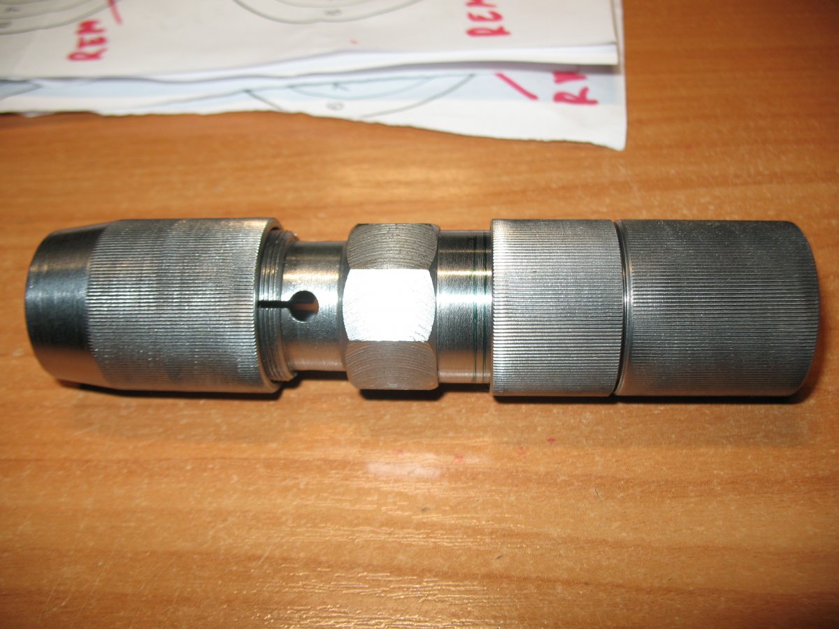

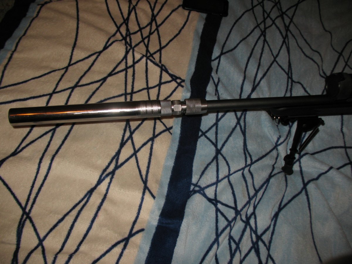

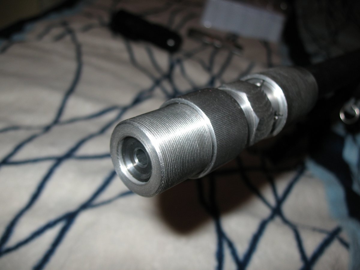

    Цель этого устройства - изменить сам подход в отношениях карабин - патрон.
    А именно изменить ситуацию, когда вы покупаете карабин, а потом начинаете подбирать под него патрон с которым будет наилучшая кучность на нужной вам дистанции.
    Но Браунинг поставил задачу наоборот и решил её.
    То есть теперь мы подстраиваем карабин под патрон , а не занимаемся подбором патрона!
    Браунинг это реализовал на крупнокалиберных карабинах в виде системы совмещающей ДТК и устройство изменяющее "акустическую" длину ствола в пределах 10мм с шагом 0.1мм.
    В моем же исполнении - это устройство предназначено для калибра 22lr.
    Состоит из цангового переходника для матчевого ствола карабина savage mark II FV и ПБС.
    Изначально просто нужно было установить ПБС на этот карабин, но поскольку он не имел резьбы, то был задуман переходник. Но позже пришла идея сделать не просто переходник, а создать свой вариант системы BOSS.
    Причем не обязательно использовать всегда ПБС. Можно вместо ПБС использовать гайку для защиты резьбы или тоже ДТК. Что и было сделано мне под заказ.
    Работу по переходнику выполнил наш форумчанин pcool.
    Работу по ПБС выполнил тоже наш форумчанин мазур.
    Бюджет моей идеи не превысил 100$.
    Бета версия переходника пока что не имеет разметки как у BRAUNING.
    Но не всё сразу.

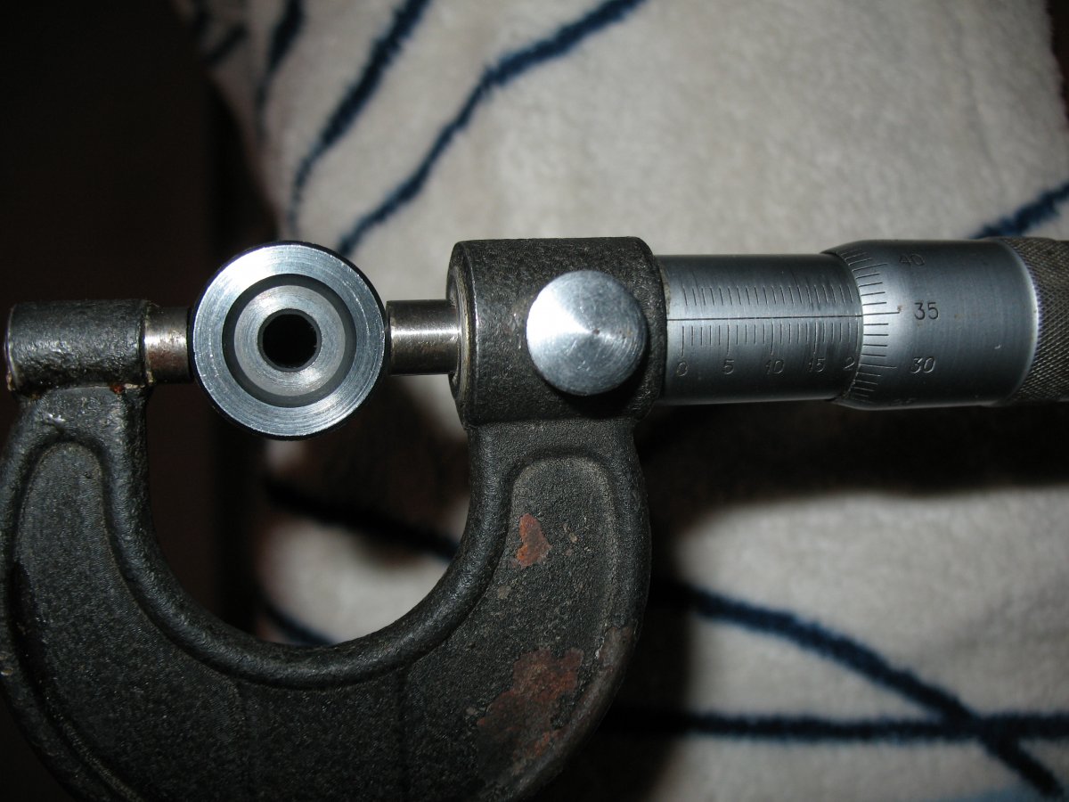

    Добавлю немного информации по карабину:
    Диаметр ствола карабина savage mark II FV - 20.35мм. И подтверждением тому я добавил фото с микрометром.
    Диаметр ствола не изменяется по крайней мере до цевья и колеблется в пределах 0.02мм.

    Перенесу сюда сегодняшний пост из темы о выборе 22lr:
    Сегодня была произведена пристрелка и тестовый отстрел разных патронов с системой БОСС-ПБС.
    Результатом я доволен. Больше всего внимания было уделено самому дешёвому патрону ремингтона (пачка 525шт за 1730грн).
    Именно от этого капризного патрона хотелось добиться результатов с моей насадкой. Пошли на принцип и уложили 210шт этих патронов.
    Так же попробовали получить хорошие результаты с патронами SK STANDART PLUS и мы этого добились. Правда этих патронов было мало потому всего 2 группы на результирующей мишени.
    Промежуточные мишени на фото не все... их было много и я решил оставить только наиболее интересные.
    Стрелка на фото указывает порядок стрельбы (с низу вверх) группами по 5 патронов. Естественно лучший результат был получен с патроном SK, но это очевидно.
    Но и патрон ремингтона мы заставили лететь существенно кучнее. Лучше не смогли по одной причине. Оказалось, что моя конструкция ПБС не любит поворотов по оси. То есть что бы не терять результат мы могли менять характеристики строго в один полный оборот ПБС и далее фиксировали его контргайкой.
    Вывод очевиден- ПБС нужно сделать по другой схеме, что и произойдет в ближайшее время. (об этом отпишусь когда это будет сделано и наглядно расскажу какая между схемами разница).
    Так же данная схема ПБС плохо справилась со сверхзвуковым патроном.
    Бил и косяк... цанга в какой то момент ослабла и насадка сползла на 5мм и куча ушла в никуда... это привело в недоумение ..."все пропало" .. но когда исправили проблему, то куча вернулась в норму.
    Это было при стрельбе сверхзвуковыми патронами ремингтона.
    Но если коротко, то поворот ПБС даже на 10 град очень сильно меняет картину кучность... я бы сказал - фатально меняет. Но , как я уже написал- эта проблема будет устранена.
    Конечно же добавлю видео самой стрельбы. А пока немного фото:
    Ну и недвусмысленный вывод - ребята - ЭТО РАБОТАЕТ! Причем можно без ПБС использовать систему, то есть у меня есть гайка дополнительная (на фото присутствует) и она отлично работает меняя кучность.
    Что бы на 100% убедится, что есть влияние на кучность были произведены выстрелы с разрегулированой системой и куча просто рассыпалась.
    На фото мишеней в основном патроны ремингтона и дистанция 35м.
    Первая мишень содержит результат стрельбы патроном RWS и ремингтона без насадки.
    поскольку RWS было мало, то под этот патрон решили не подстраивать насадку.
    На 4 мишени результат наиболее удачен. Там где разброс большой - это моменты когда мы не попадали в минимум колебаний ствола.
    К сожалению ошибки стрелка сильно мешали тестам, потому в следующий раз будем стрелять со станка. Одиночные отрывы на мишенях - это кривые руки.

    Немного видео по работе самого ПБС:
    Как видите ПБС работает плохо и поедет на переделку.
    Плохая работа с до звуком связана с проходным отверстием больше 7мм.
    Gogi 514 подобається це.

    Так тут же как тема пошла изначально... нужен был цанговый переходник под ПБС и попутно решил почему бы не использовать возможность и не сделать его длиннее увеличив количество нитей резьбы со стороны ПБС.
    Тем более, что если не заработало бы, то просто закрутил бы ПБС до упора , законтрил контргайкой и забыл бы.
    Другими словами при минимальных маневрах попробовать вот такой фокус.
    А вот если бы задумал резать резьбу на стволе, то это была бы совсем другая история. Ведь даже у браунинга она имеет немалое количество нитей.

    Будет такой отстрел, но нужен станок. Сошки оказались для стрельбы лежа не пригодными (9" мало) и подкладывали сумку, а это вносило погрешность.
    Я планирую раздобыть станок и стрелять с него. Тогда будут исключены мои ошибки как стрелка.
    Но и давить тоже не стоит.Цель первого теста была просто увидеть, что оно работает на этом калибре.
    И я этого добился. Хорошо видно как кучность улучшается, а когда проходиш точку резонанса снова ухучшается.
    На фото где насадка на столе видно два кольца маркером, то что слева - это метка для патрона SK , а то что правее -это для ремингтона. Это две резонансные точки. Между ними 2мм. Вот вам разница между этими патронами.

    И как я писал ранее проблема с ПБС не дала точнее настраивать систему. Дискретность в 1 оборот ПБС - это многовато. После переделки ПБС работа будет продолжена.

    Новая насадка на переходник приехала и новый ПБС NIELSEN прекрасно стал на свое место.
    Цене комплекта встала в аккурат 3000грн.
    Завтра начну тестировать. Станок для пристрелки тоже мне сделали.

    Какая резьба на стволе у вас? Если все будет как я запланировал то на днях буду в руках держать два боса оригинальных, себе на steyr aug и другу на ar15...
    Отпишусь о результате 223-им из двух разных винтовок и жду ваших результатов....
  26. Atmel
    Atmel Leutnant
    3.347
    на стволе нет резьбы, у меня цанга с резьбой , фото ж выше есть.
    А вот резьба уже для пбс у меня 1/2"-28 UNEF.
    Фото новые скину завтра.
