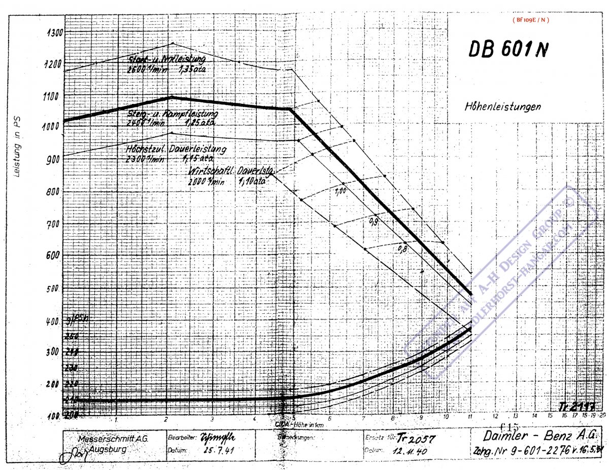

    А можно его сюда? По графику можно понять режим.
    ЗЫ. Я ничего не понял по Вашим вопросам... вы обсуждаете какие-то схемы отдельных узлов силового агрегата? У меня их нет просто, не могу вступить в дискуссию...

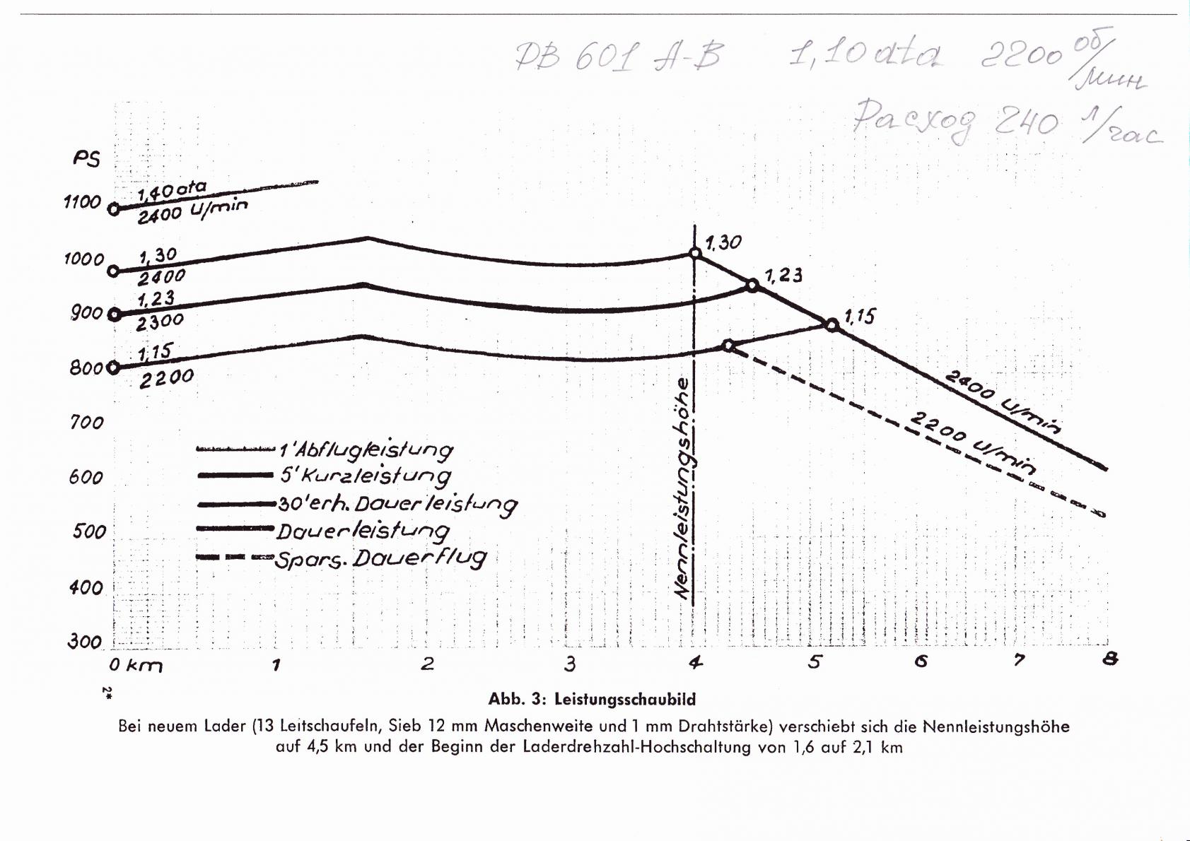

    График.
  9. gurte-trommel
    gurte-trommel Obergefreiter
    415
    Werl, Deutschland
    График работы мотора DB 601 A-B. Самое интересное, что этот график совпадает с графиком мотора DB 601 N u. P.

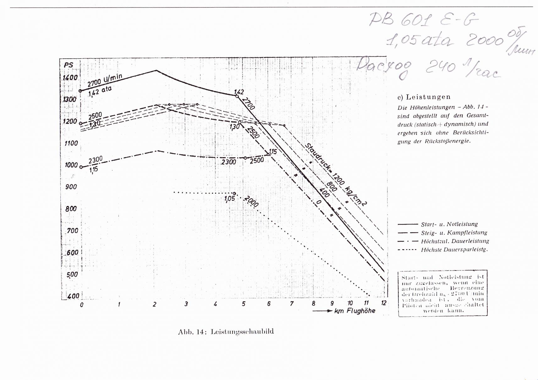

    График работы мотора DB 601 E-G.

    К теме по СЖ. DB 601 A-B.

    Мотор DB 601 E-G.

    Мотор DB 601 N u. P.

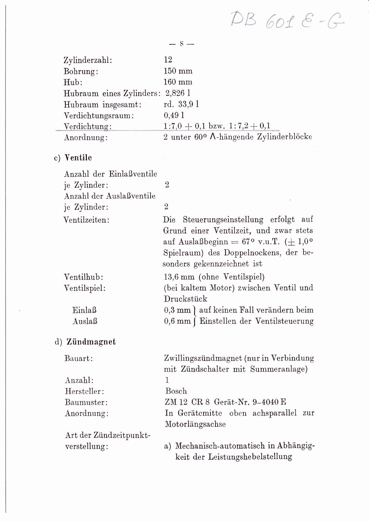

    Странно давалась степень сжатия в Мotoren - Handbücher. Пример:
    Мotoren - Handbuch DB 601 A-B за июнь 1940 года 1 : 6,7.
    Мotoren - Handbuch DB 601 A-B за март 1942 года 1 : 6,7 (+0,1).
    Мotoren - Handbuch DB 601 A-B за май 1942 года 1 : 6,7 (+0,1).
    Что обозначала цифра в скобках? 1 : Левая сторона (+ правая сторона)? Есть у кого-нибудь картинка основного топливного бака Bf 109 в разрезе? Потом я все про ограничения режимов DB 605. Я как-то особую констрктивную разницу DB 605 A-B против DB 601 E-G не вижу. Может 601-й тоже ограничивали?

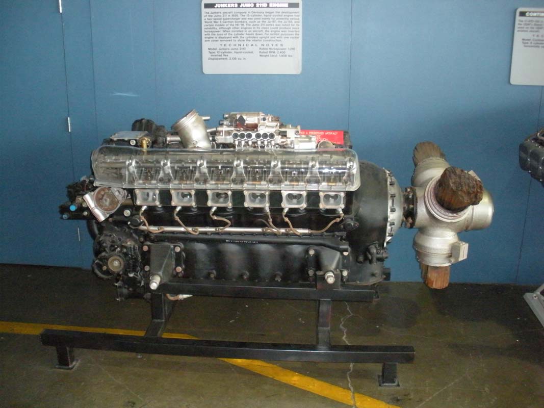

  16. Bazilio32
    Bazilio32 Hauptmann
    5.798

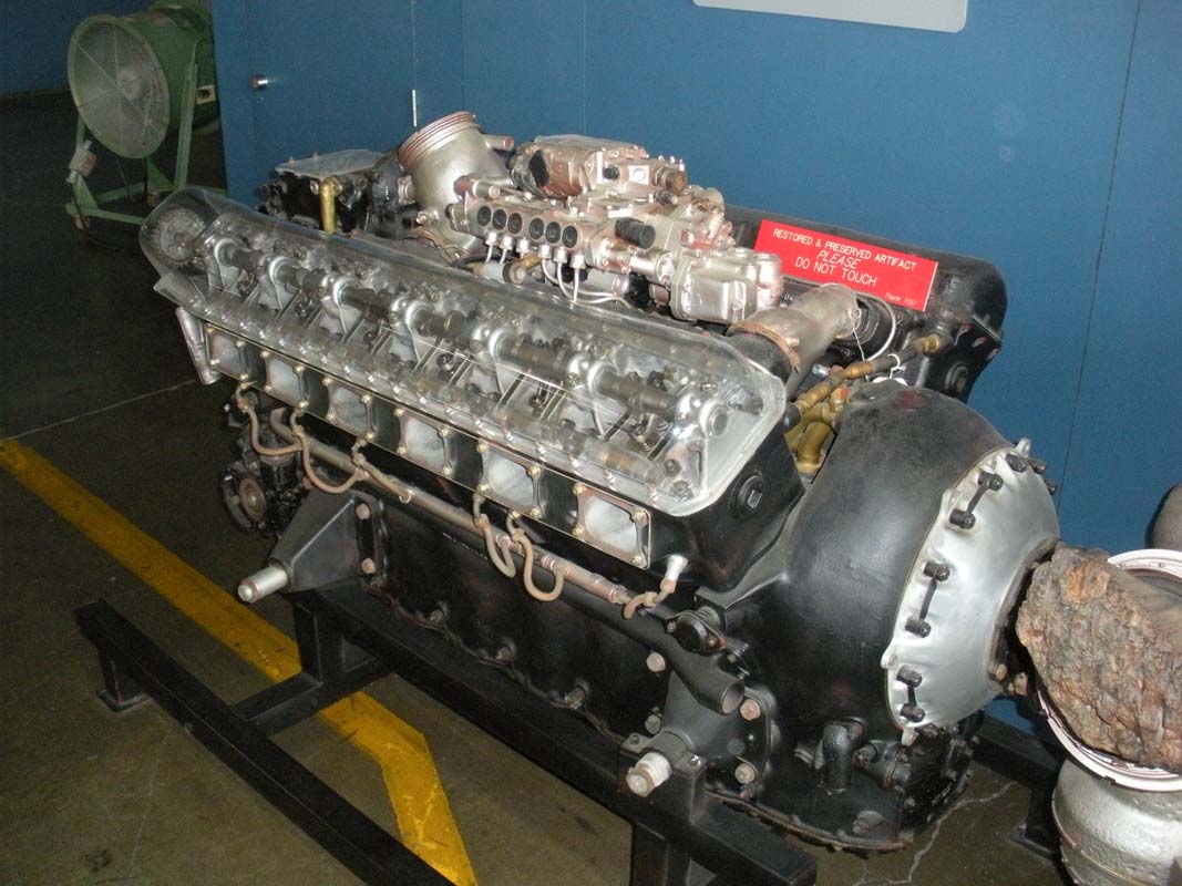

    Junkers Jumo 211D

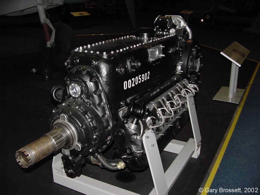

  17. legko

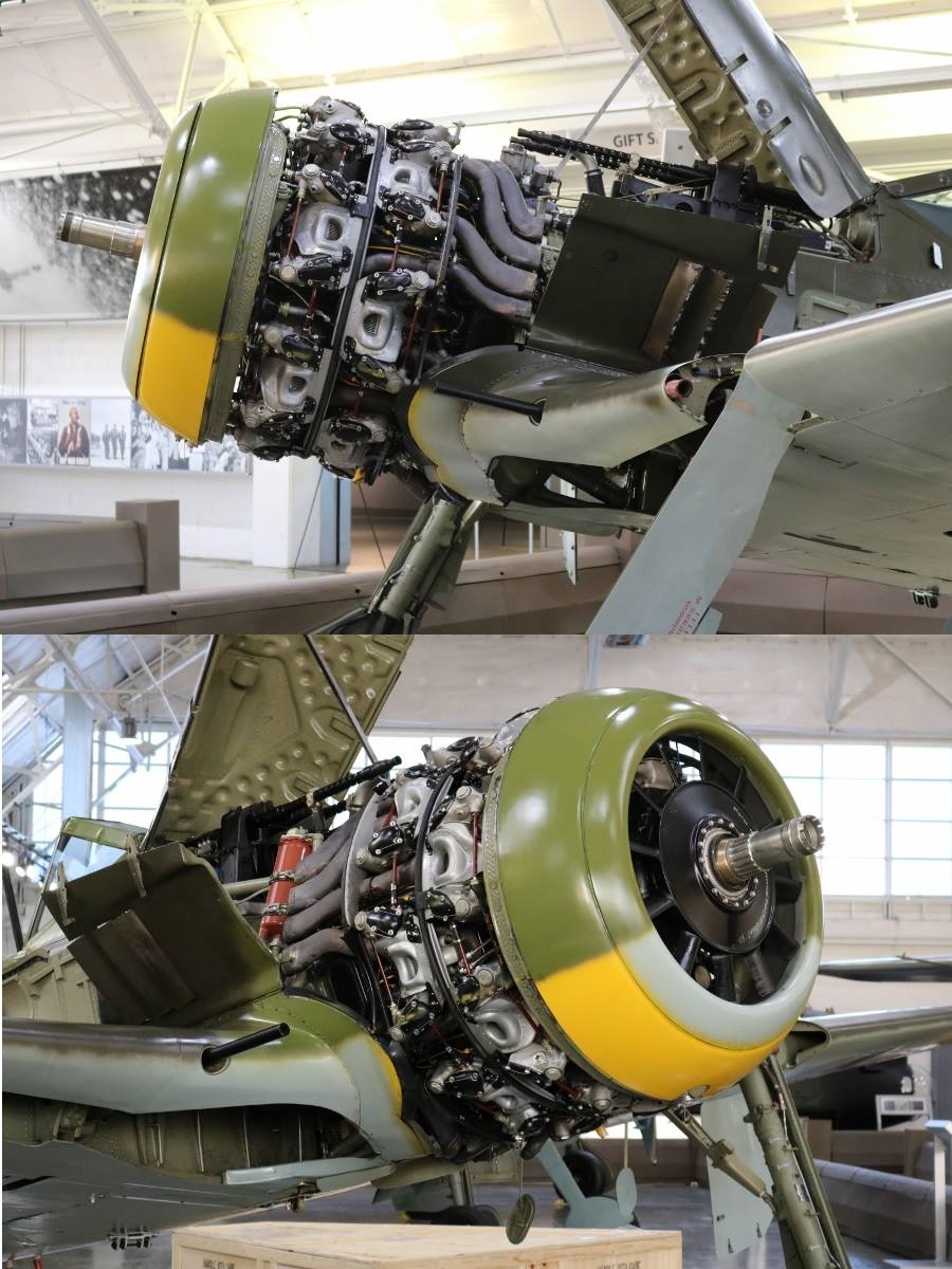

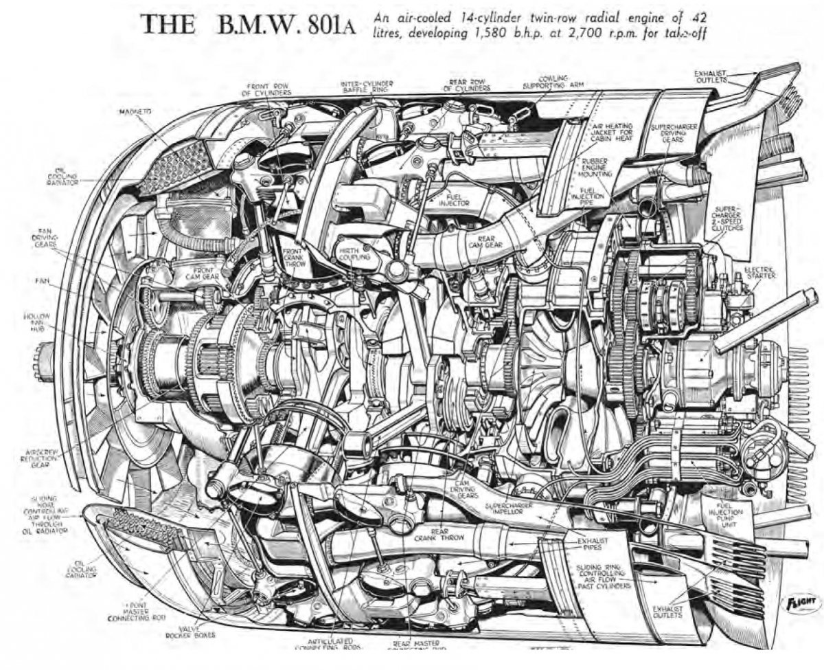

    Движок БМВ 801а

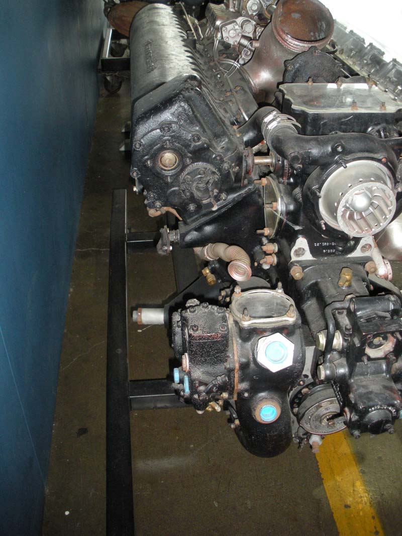

    Jumo 004

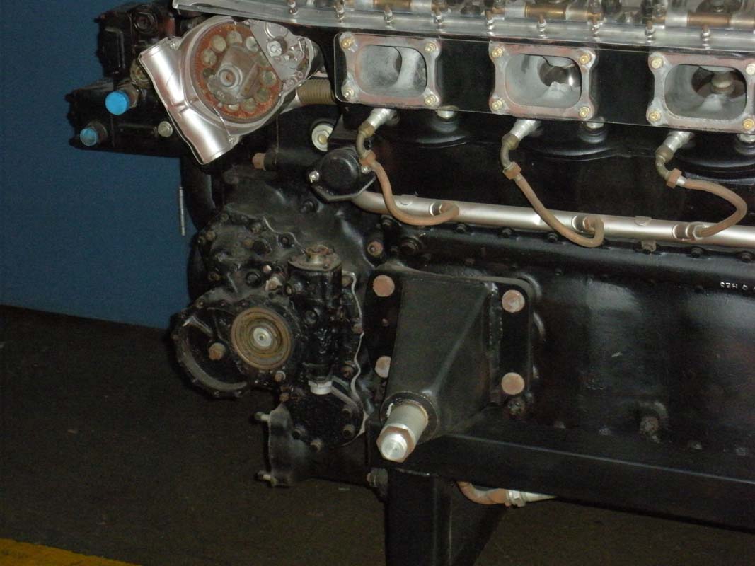

  20. Set Izengrimm
    Set Izengrimm Schütze
    15.902
    Чорний Вігвам

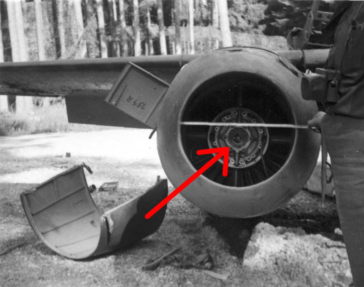

    Стартер Риделя (Riedel-Anlasser) для запуска компрессора турбины.

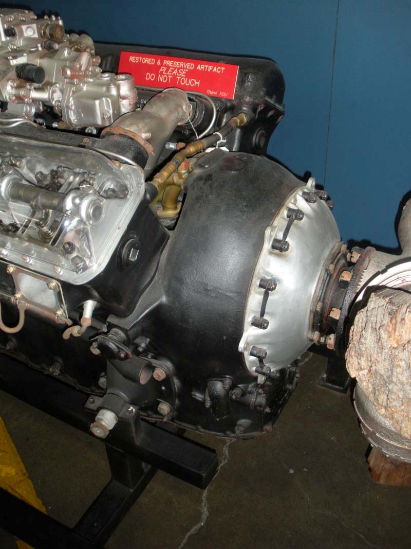

    BMW 801D-2 на А-5

    (+1) означает граница толлерантности/допуска (ну сами посудите в - (минус) Verdichtung то никак не может уйти))));)

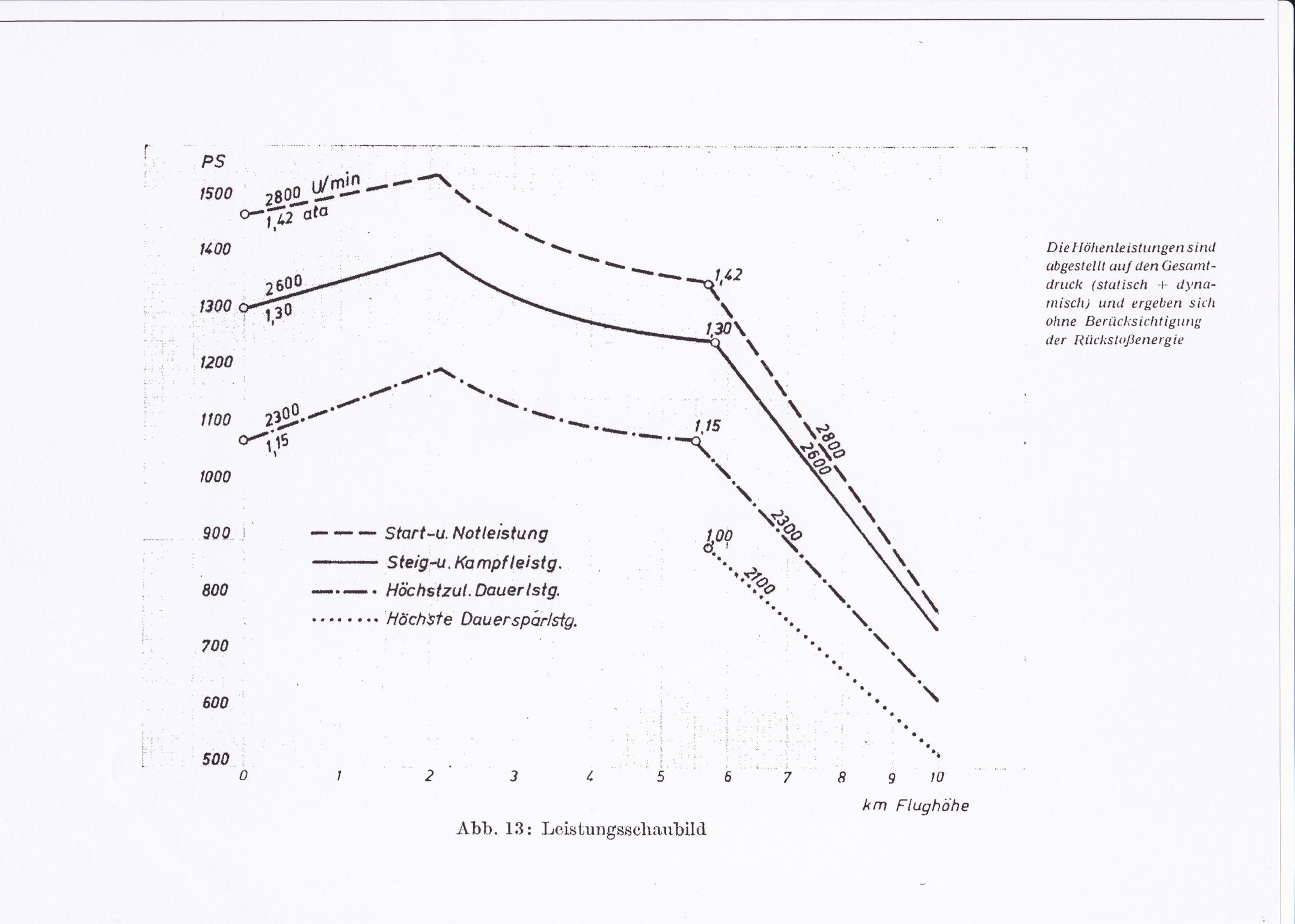

    Я так понимаю это всё из LAH-Archiv, а у Udo там Leistungsdiagramm на 601N нету, или точнее заменена от 601А причом позней серии
    с уже заменой на новые Leitschaufel.
    Реальная выглядит так:
    Причом должен заметить, что N-Motor вышел самым капризным из всей 601серии. О чом собственно и поясняют множественные
    Anweisungen sowie Mitteillungen des technischen Außendienstes Fa. DB, или сокращенно А-ТА по части этого мотора.
    А его Ladedrücke in abgeschalteten Zustand lagen bei G=1,69ata f. Flugplatzeinstellung.
    По поводу ограничений, то на 601Е/605A их как таковых небыло, впрочим как и на всех немц. моторах. Эти т.н. ограничения взялись в восполённых
    мозгах плагиатов "зюзюлькиных, фазанофых, медфедей" да ижи с ними. Были т.н. рекомендации, которые и вошли kak Musterbrief в HB. Не более.
    Сами же тэсты моторов это и подчоркивают тем, что к прим. 601-605-603-610 и т.д. могли гонять на тэстстэнде до 50мин без выхода из строя.
    Потому все эти т.н. ограничения и прописали в НВ лиш давая рекомендацию пилоту, а не ограничивая его в действии реального времени/сетуации.
    Вот к прим. совсем недавно прочол в motorseitige Leistungssteigerung f. Fw 190 m. 801D (März 1944. SO-Archiv Bad Eilsen) об увиличении
    продолжительности Notleistungsentnahme с 10min до 20min. Что собственно тоже является лиш рекомендацией и не более.

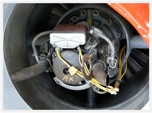

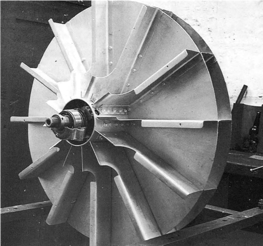

    Из истоков
    1. Первый турбореактивный двигатель, построенный инженером Максом Ханом по чертежам Ханса фон Охайна в гараже фирмы Бартельс & Беккер, в Гёттингене, 1935. Стоимость проекта около 1000 рейхсмарок.
    2. Ротор и турбина этого двигателя.
