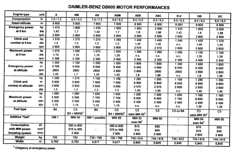

    Таблица режимов DB 605.
    Уже больше полутора лет у меня валяется, пора!:)

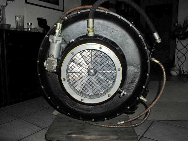

    Нагнетатель для DB 603L
    ... напомню, что двигатель этот с нагнетателем хотели ставить на Ta-152C. Конструкция однако немаленькая...

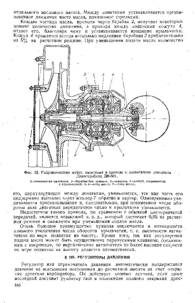

    Только в текстах неточность (автор не видит разницу), не гидромуфта, а гидротрансформатор, т.к. гидромуфта не позволяет менять обороты/мин.

    ... дык и гидромуфта значит тоже есть, вот у меня тут страница из чего-то старого, советского и по теме:

    На данной странице показан гидротрансформатор. У гидромуфты нет регулирующего устройства, всё масло с одного колеса попадает на другое. В различных машинах широко применяются как гидромуфты, так и гидротрансформаторы. Очень жаль, что "советские специалисты" не видели это различие и вводили читателей в заблуждение. Советская гидравлика всегда была в "плачевном", отсталом состоянии. Особенно это видно в строительных (моя специальность) машинах.

    Ясно, завтра буду искать мануалы и схемы, пока довольно занят, лучше тогда обсудим. А сейчас я без особых понятий, что там конкретно происходило и ответить банально не могу...
    1. Чрезвычайный на 0 км.
    2. Набор высоты и боевой на 0 км.
    3. Полный (максимальный) на 0 км.
    Затем идёт то же самое, все три режима - только на высоте, всего шесть.
    И ещё одна строка, которая называется "Потребление с MW 50" - литры в час, обороты...
    Так вот это, как я понимаю, вообще не режим, а просто цифры расхода топлива при потреблении смеси на 2800 об/мин.
    MW 50 включалась при чрезвычайном режиме работы: там в графе "Тип топлива" есть такая внизу сносочка: "Только при чрезвычайном режиме", и сносочка эта касается всех смесей. То есть чрезвычайный режим работы двигателя - это условие для включения MW-50, не более.

    Режимы мотора DB 605 A-B:
    1. Flughöhe - 0km; Start- u. Notlstg; Drehzahl U/min (+/-2%) - 2800; Leistung PS (+/-2,5%) - 1475; Ladedruck ata (+0,02) - 1,42
    2. Flughöhe - 0km; Steig und Kampflstg; Drehzahl U/min (+/-2%) - 2600; Leistung PS (+/-2,5%) - 1310; Ladedruck ata (+0,02) - 1,30*)
    3. Flughöhe - 0km; Höchstz . Dauerlstg; Drehzahl U/min (+/-2%) - 2300; Leistung PS (+/-2,5%) - 1075; Ladedruck ata (+0,02) - 1,15
    4.Flughöhe - 5,7km; Notlstg; Drehzahl U/min (+/-2%) - 2800; Leistung PS (+/-2,5%) - 1355; Ladedruck ata (+0,02) - 1,42
    5. Flughöhe - 5,8km; Steig- u. Kampflstg; Drehzahl U/min (+/-2%) - 2600; Leistung PS (+/-2,5%) - 1250; Ladedruck ata (+0,02) - 1,30*)
    6. Flughöhe - 5,5km; Höchstz . Dauerlstg; Drehzahl U/min (+/-2%) - 2300; Leistung PS (+/-2,5%) - 1080; Ladedruck ata (+0,02) - 1,15
    7. Flughöhe - 5,7km; Höchste Dauer- sparlstg; Drehzahl U/min (+/-2%) - 2100; Leistung PS (+/-2,5%) - 890; Ladedruck ata (+0,02) - 1,00
    *) Der Ladedruck kann während des Steigfluges bis um weitere + 0,03 ata überregeln.
    Die höchstzulässige Drehzahl beträgt in jeder Fluglage 2850 U/min (2800 U/min +/-2%).
