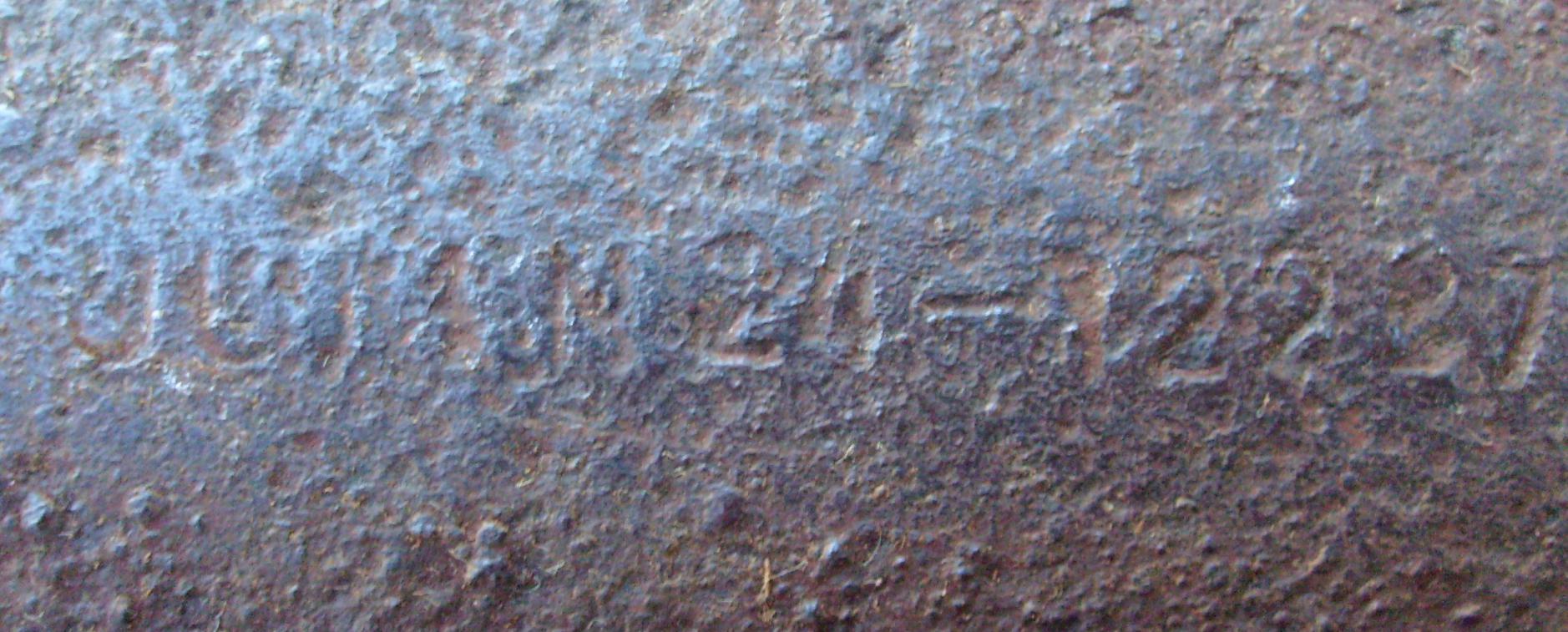

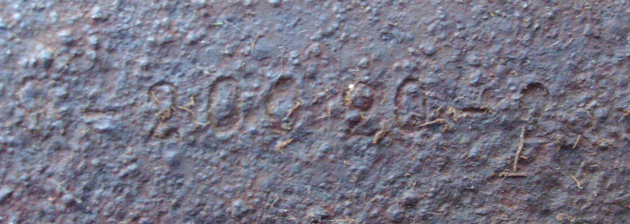

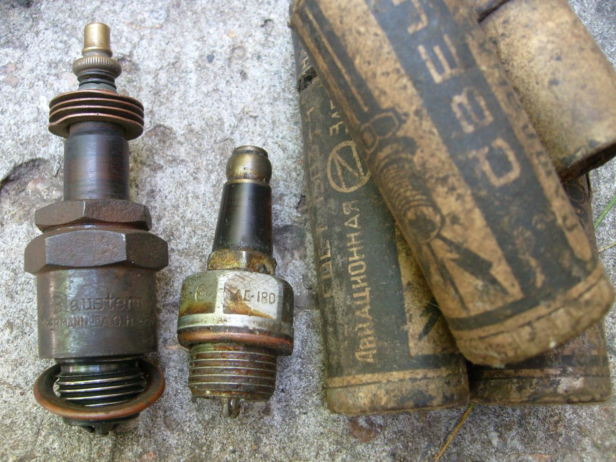

    Забирая из сарая запчасти старого мотоцикла, наткнулся на футлярчики от свечей. Дед хозяин сказал, что скрутил с немецкого самолёта. Я усмехнулся, но уже дома среди привезённых железок, обнаружил таки нерусскую свечу. Если кому интересно пишите.
  8. ArthurL
    ArthurL Stabsgefreiter
    590
    Ukraine Bolekhiv

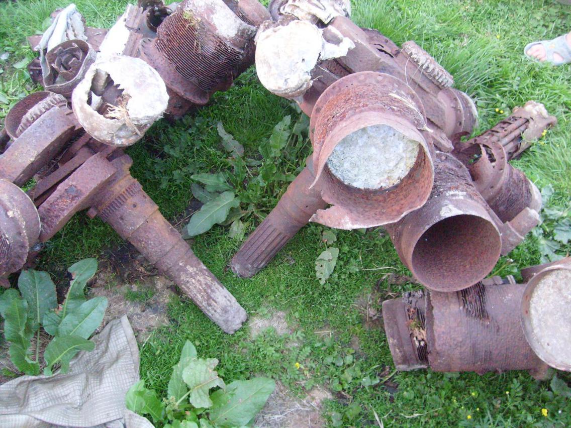

    попросили узнать от какого самолета металолом и стоит ли больше металлолома
    зарание спасибо за любые мнения

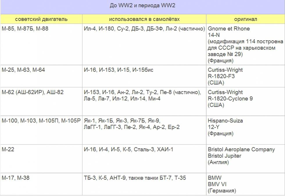

    В связи с тем, что двигатели советских самолётов в этом разделе некуда поместить, иду от обратного и размещаю в этой теме немецкие двигатели используемые в советских самолётах.
    Sergunya та Set Izengrimm подобається це.

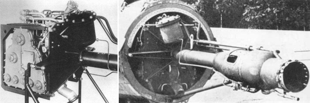

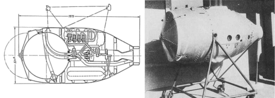

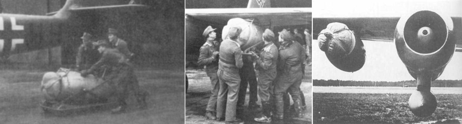

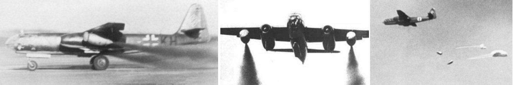

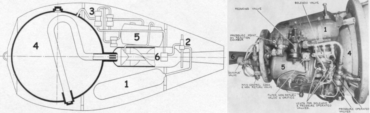

    Ракетные стартовые ускорители использовались для обеспечения взлета или сокращения разбега тяжелых самолетов. По американским данным, первые попытки создания таких систем в Германии начались еще перед войной, однако эти опыты стали лишь прелюдией к закупке в 1939 году в США технологий, созданных Ф. Дж. Мэйлином (F. J. Malin).В Германии наибольшее распространение получили стартовые ускорители конструкции инженера Вальтера, в которых рабочая тяга создавалась «холодным» путем — катализированным разложением 80-процентного пероксида водорода.Самым надежным двигателем Вальтера стал HWK 109-500, который поддерживал мощность 5 кН в течение 30 секунд после запуска — при 3000 стартов не зарегистрировано ни одного отказа. Вначале ускорители оставались установленными на самолете в течение всего полетного времени, затем они после окончания работы сбрасывались и падали на парашютах на аэродром. Одним из главных достоинств ускорителей Вальтера была возможность многократного применения. Еще один двигатель этого инженера — HWK 109-501 (развивал мощность 10 кН в течение 42 секунд либо 15 в течение 30) был выпущен лишь небольшой серией. Этот ракетный мотор работал на классическом принципе — сжигал двусоставное жидкое топливо.Твердотопливные (пороховые) стартовые ускорители впоследствии были созданы фирмами WASAG (типы HWK 109-522 и 109-532) и «Schmidding» (109-563 и 109-593). Тяга большинства образцов этих устройств колебалась в пределах 4,903-8,336 кН. 1-фото) Подвеска Walter HWK 109-500. 2-фото)Взлёт, разгон самолёта и сброс ускорителей.3-фото)Walter HWK 109-500. 4-фото)Walther HWK 109-501.5-фото)Walter HWK 109-509

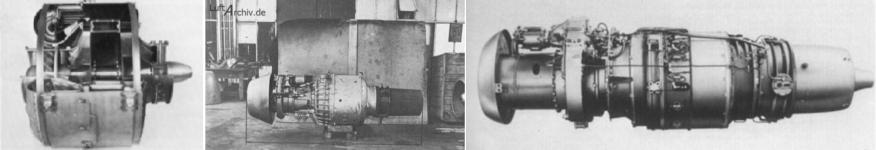

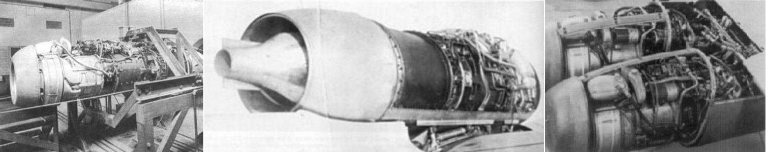

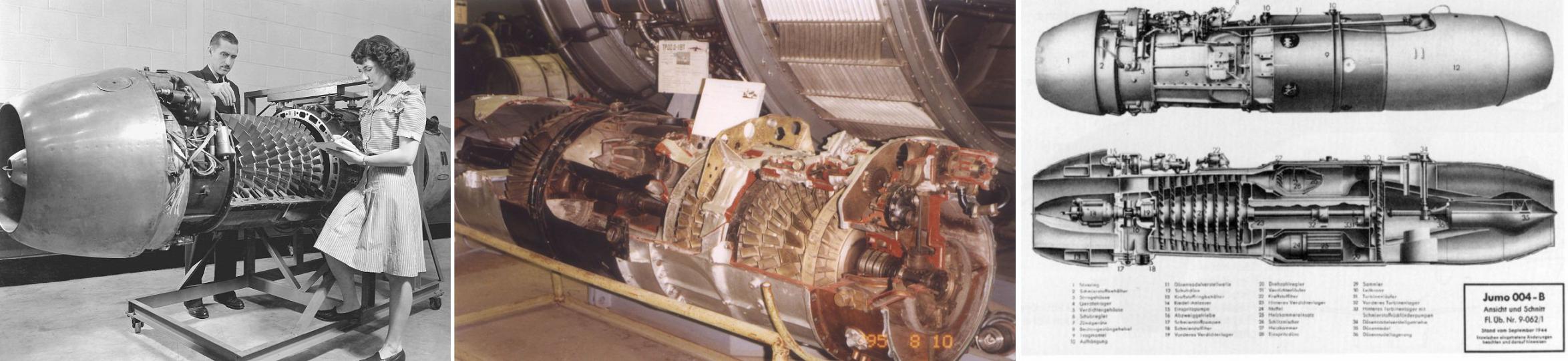

    1-фото)1. HeS 3 B (380 kp) 2. HeS 8 (675kp) 3. HeS 11 (1300 kp). 2-фото)1. BMW 003 A (800 kp) 2. Модификация для He 162 3. Модификация для Ar 234. 3-фото) Jumo 004-B.
