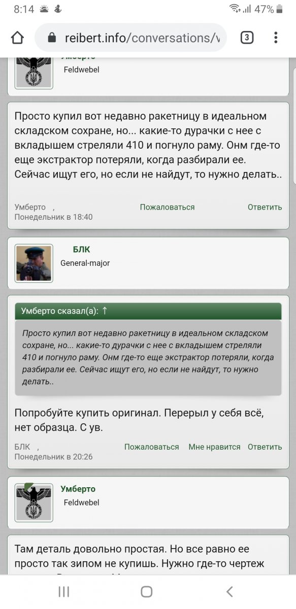

    Я с ним лично общался. Он все свои заначки перелохматил. Нет у него такой запчасти и ракетницы такой нет.

    Ну да, мне нужен чертеж, писал. Деталь в принципе простая. Я ее сам могу сделать при наличие чертежа.

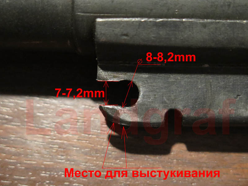

    Часто возникают вопросы по ремонту 26мм сигнальных пистолетов СПШ-44, ОСШ-42 и ОСП-30.
    На СПШ-44 основная и часто встречающаяся проблема - самопроизвольное отстёгивание ствола при его открывании. В норме ствол после нажатия на защёлку должен открываться на угол примерно в 45 градусов (плюс-минус), и дальше от нажатия рукой не идти. И только после нажатия выколоткой на отогнутый конец пружины на экстракторе ствол должен открыться ещё больше, на угол в 90 градусов, и сняться с рамки движением вверх.
    Но, зачастую, на СПШ-44 ствол открывается на 45 градусов, потом после небольшого усилия открывается дальше, и отстёгивается от рамки. Это неправильное функционирование пистолета, в его руководстве указано, что в таком случае надо поколдовать с пружиной на экстракторе. Но, как показывает практика, это очень редко помогает.
    Причина неисправности - изношенные или изогнутые "рога" спереди на нижнем приливе ствола, между которыми располагается ось ствола. Чтоб решить ситуацию, надо восстановить геометрию прорези и отверстия под ось в нижнем приливе ствола. Для начала надо промерить отверстие, его диаметр должен быть 8-8,1мм. В основном важен диаметр в вертикальном направлении, именно этот размер отвечает за пристёгивание-отстёгивание ствола. Потом надо промерить расстояние между "рогами", т.е. ширину прорези. Она должна составлять 7-7,1мм. Этот размер самый важный, если он больше 7,3мм, то ствол будет самопроизвольно отстёгиваться при открытии ствола.
    Если размеры очень значительно отличаются от нормативных, то наилучшим способом восстановления будет наварка
    металла на "рога" и края отверстия с последующим обтачиванием в размер. Но во многих случаях размеры, особенно ширину прорези, можно немного "подрегулировать" без наварки металла. Для этого надо аккуратно и не торопясь подстучать медным молотком (обычный молоток не использовать! чтоб не наставить забоин) нижние "рога" в направлении "вверх" (к стволу), постоянно контролируя ширину прорези. Как только ширина прорези достигнет норматива 7-7,1мм - всё готово. Если есть возможность, можно даже подобрать или вырезать стальную пластинку толщиной 7мм, и вложить её в прорезь перед выстукиванием. НО - в процессе выстукивания "рога" будут пытаться изогнуться ещё и в стороны, что приведёт к кардинальному нарушению геометрии узла - ствол просто невозможно будет пристегнуть к рамке. Поэтому в процессе выстукивания надо обязательно контролировать и боковые плоскости нижнего прилива ствола, чтоб "рога" не выгнулись за эти плоскости (наружу или внутрь).
    Ещё следует помнить о свойстве металла ломаться в том месте, где металл был многократно согнут. Если в процессе работы "рога" слишком сильно или не туда выгнулись, то при попытке выгнуть их обратно они могут просто отломиться!!! Поэтому лучше сделать 10 (20, 30, 50) лёгких ударов, после каждого контролируя геометрию, чем сделать один мощный удар, и увидеть, что "рога" загнулись не так или не туда, куда надо.

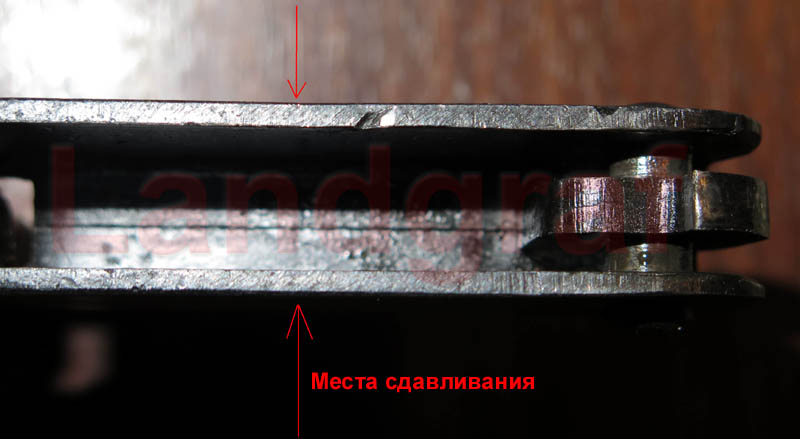

    Ещё на СПШ-44 встречается горизонтальный шат ствола в закрытом положении. Это в принципе не критично, но и это можно "подрегулировать".
    На СПШ для этого надо снять ствол с рамки, и немного сдавить рамку в промежутке между осью ствола и спусковым крючком. Делать это лучше всего в тисках или мощной струбциной, обязательно через какие-то прокладки - медные, кожаные или деревянные, сойдут даже прокладки из толстого плотного например "радиотехнического" картона, это надо чтоб не оставить на рамке грубых следов от инструмента. Сжать рамку надо всего лишь на доли миллиметра, поэтому тоже важно не перестараться, чуть сжали - примерили ствол - если всё ещё люфтит, снова чуток сжали. Если перестараетесь, то разжимать обратно будет намного сложнее.

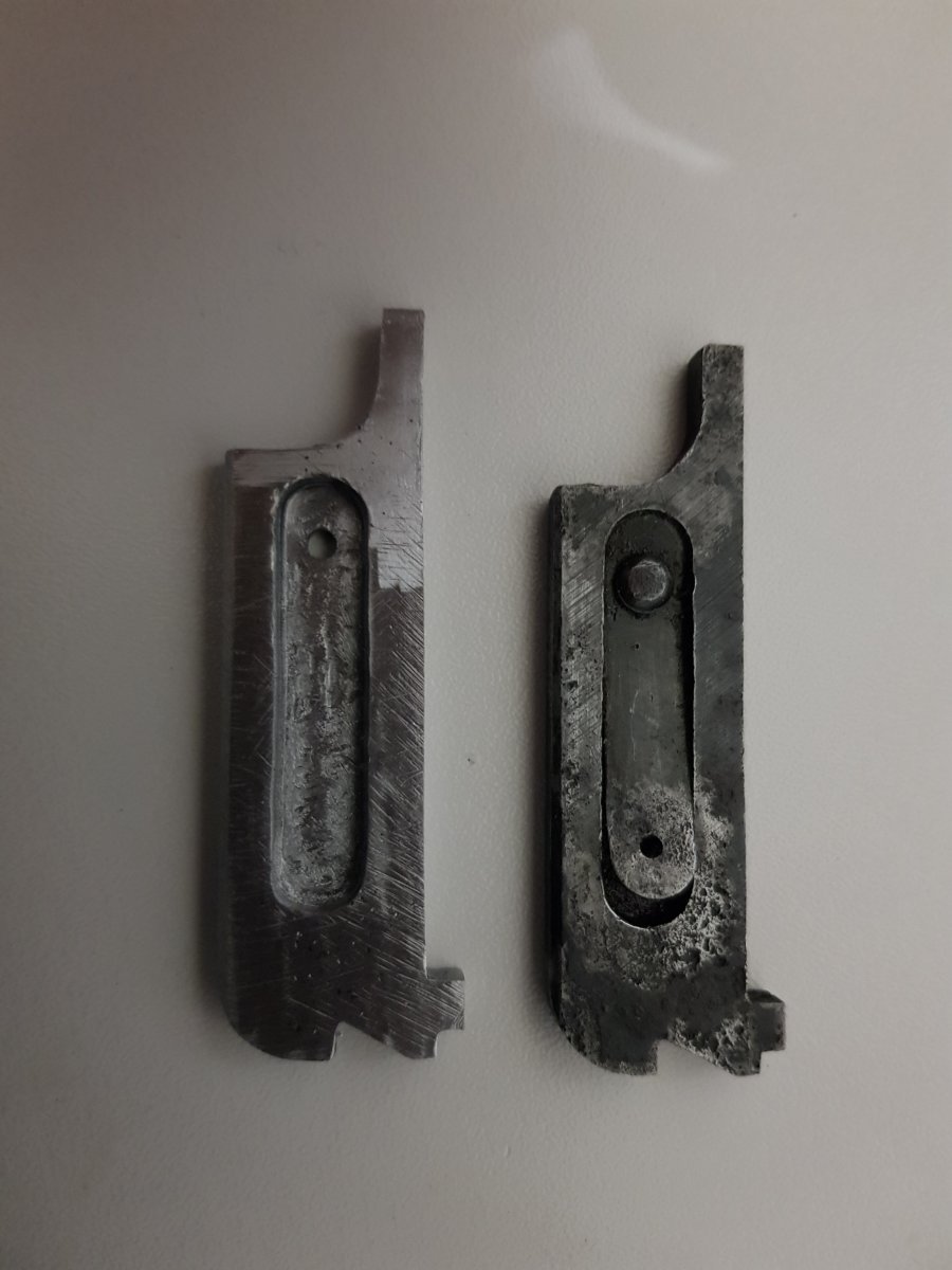

    Самый лучший чертеж это оригинальная деталь. Экстрактор уже давно изготовлен. Фото промежуточного этапа.

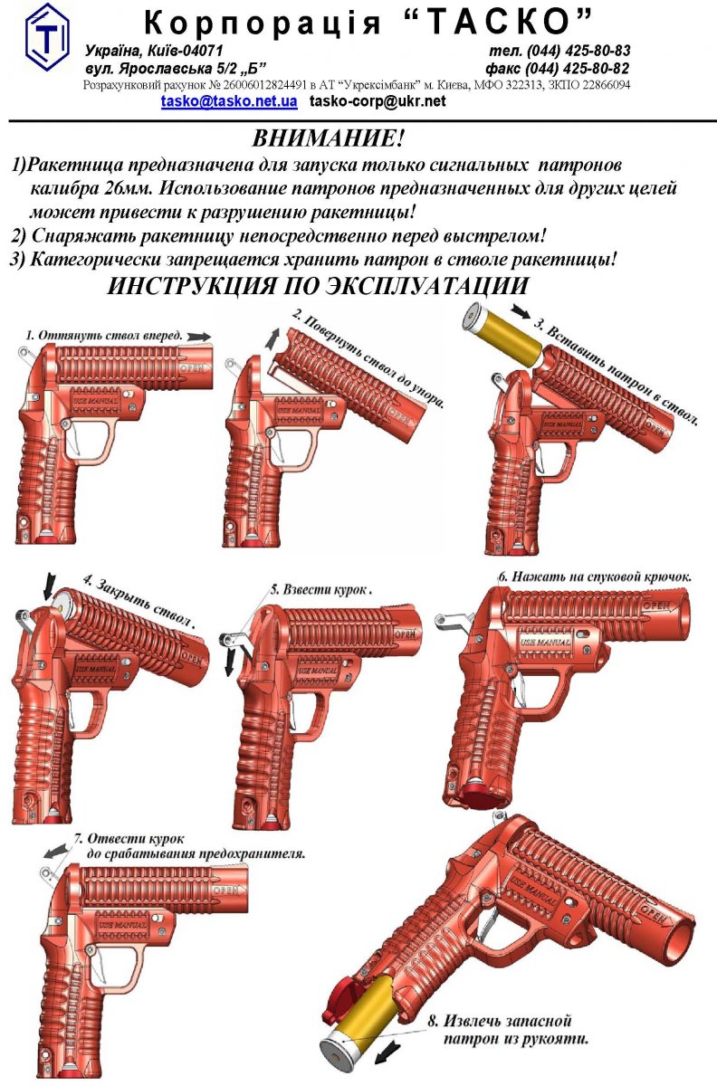

    Ракетницы можно купить непосредственно в корпорации "ТАСКО". В Киеве на Подоле. Позвонить и спросить менеджера, который знает где их взять. Просто "ТАСКО" сейчас полностью загружено производством боеприпасов и уже не до товаров народного потребления, так что секретарша может не знать вообще о существовании ракетниц.

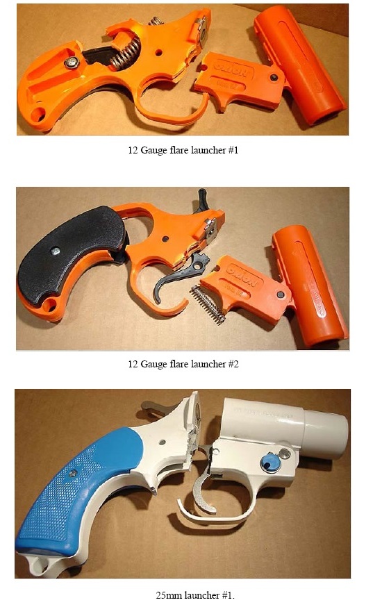

    Пластиковьіе ракетницьі, имеющие меньшую прочность узлов, в сравнении со стальньіми, пригодньі для отстрела только штатньіх сигнальньіх патронов. Єто касается и Ориона, имеющего 12кал и єтой ракетницьі 4 кал.
    Снарядьі, превьішающие по массе штатньіе снарядьі сигнальньіх патронов, вьіводят пластиковьіе ракетницьі из строя. В сети есть масса фоток развороченного пластика.
