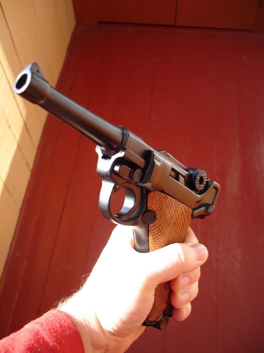

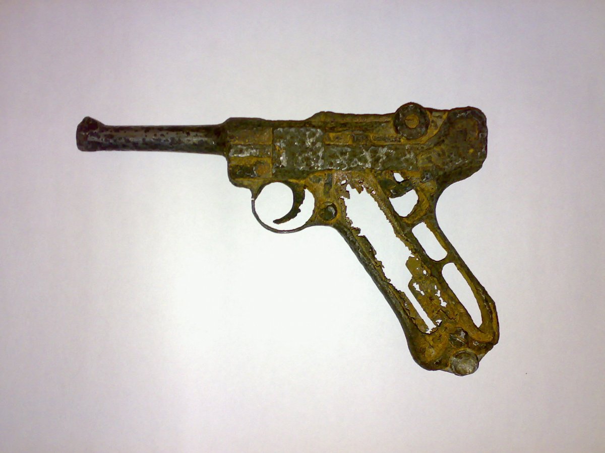

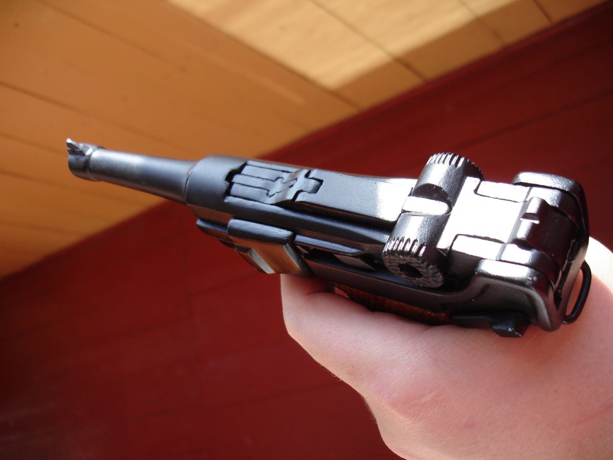

    У меня Люгер был такой. Я его восстановил как ММГ, но если бы не ленился, то смог бы и под СХП

    Короче таким сделал
    L_mila, пампушка, Стрипа та 8 іншим подобається це.

  9. Умберто
    Умберто Feldwebel
    41
    68
    738
    частично варил, частично шпаклевал. делал под ммг, а не схп. потом крашен. получился симпотно. механика вся работала. был бы по лучше сохран или по больше желания поработать :) мог бы схп сделать, но нужно было тратиться на детали зипа.

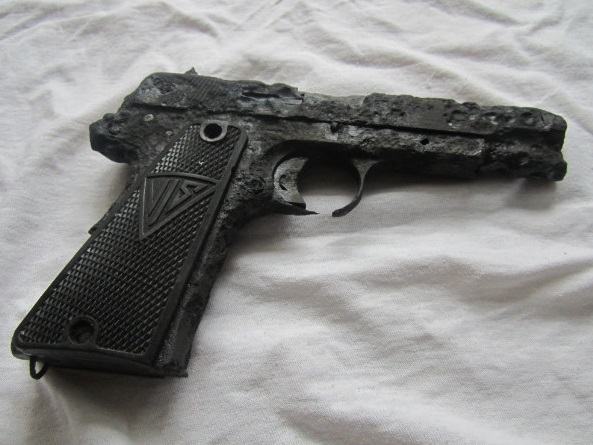

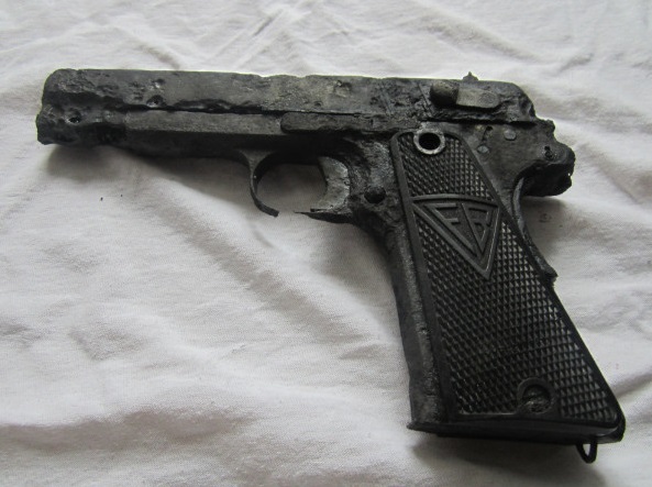

    Состояние плачевное, решено буду варить весь, хоть и не хотелось. В данное время купается в дестилированной воде, завтра будет вынут и протёрт насухо. Но потом будет пауза по работе именно с девайсом. В ближайшее свободное время будет начата работа над деревянной кобурой.
    L_mila, Стрипа, Bogdanternopol та 8 іншим подобається це.

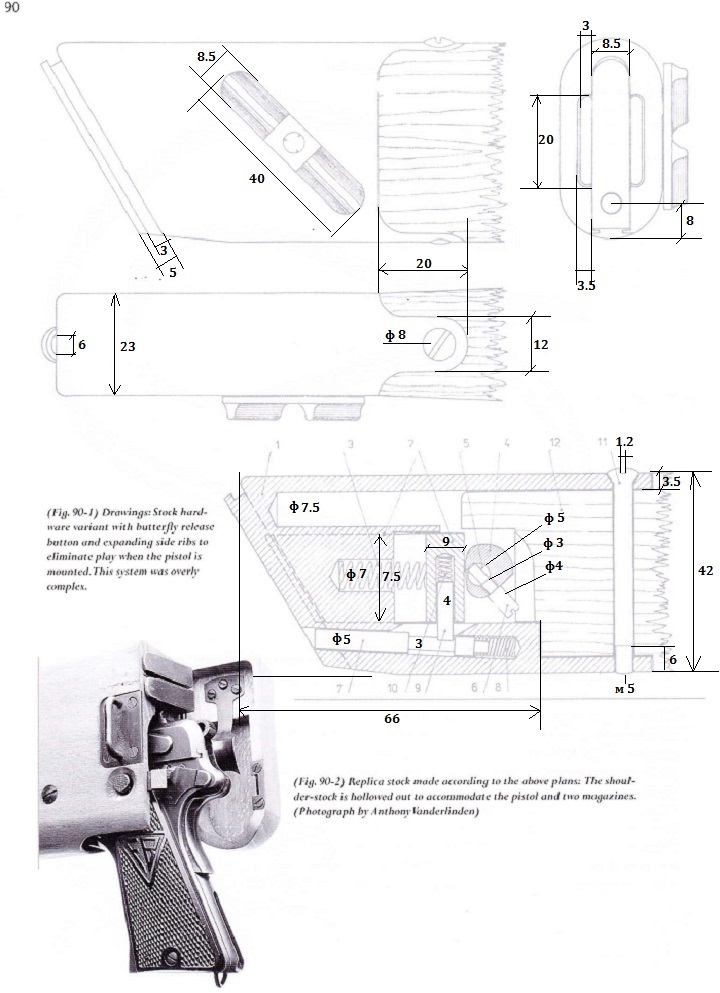

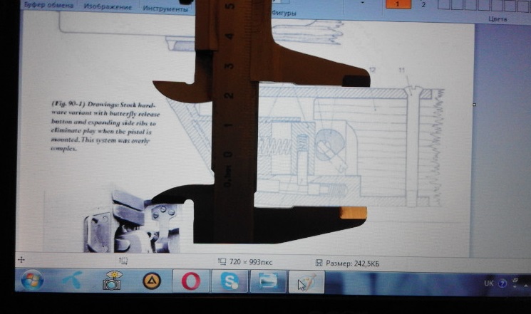

    И так поехали.

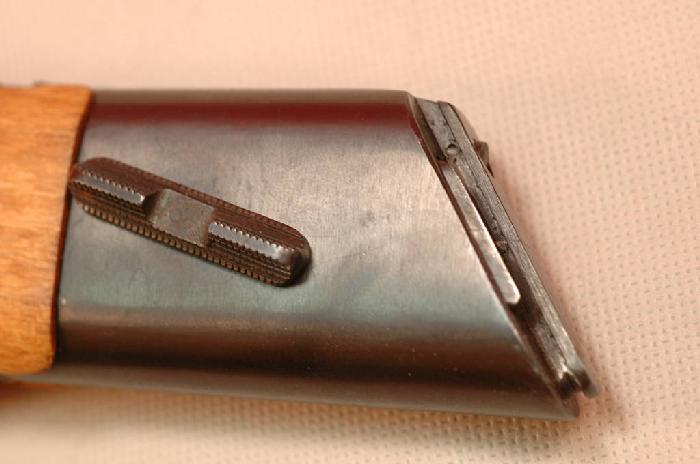

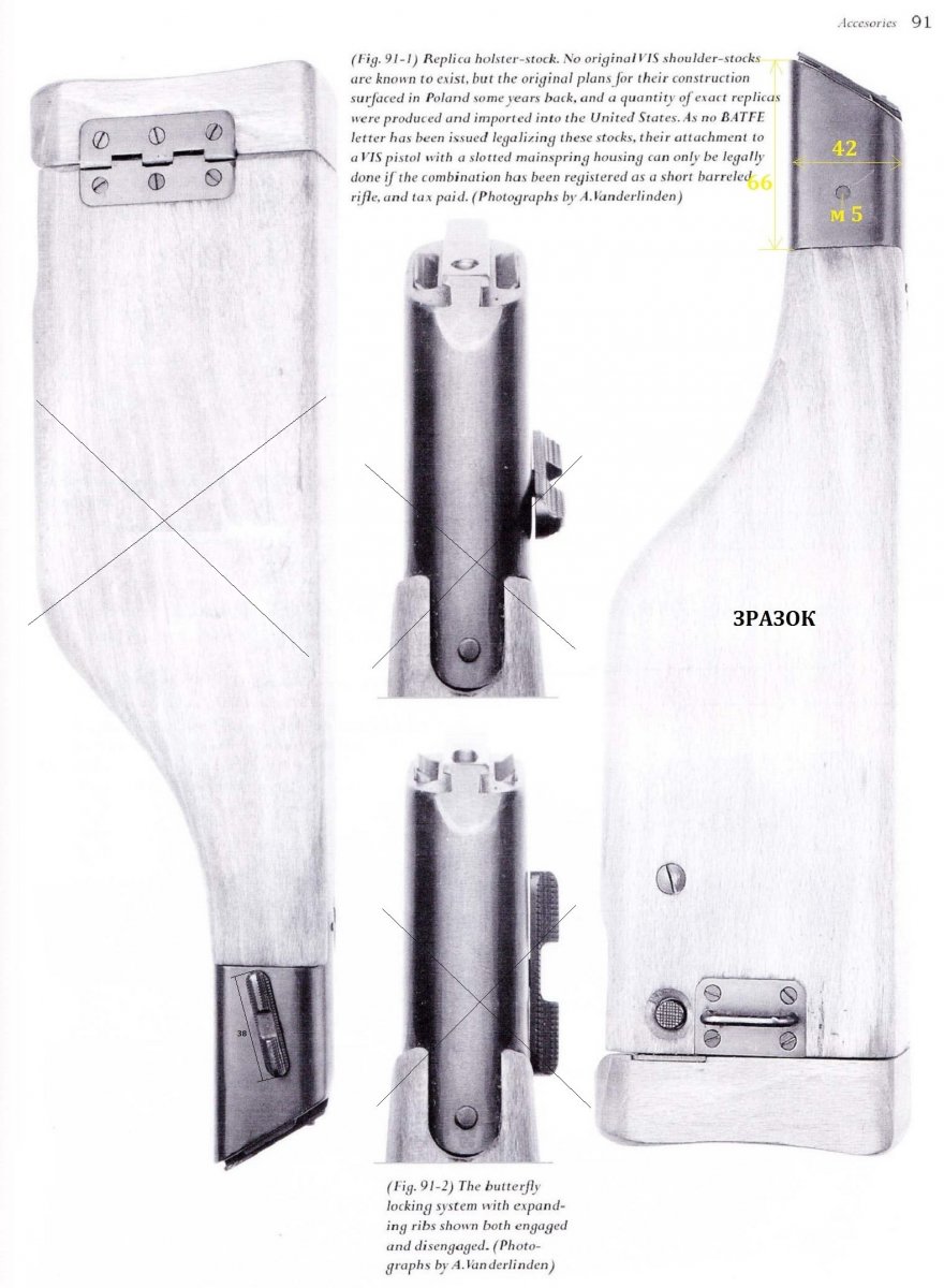

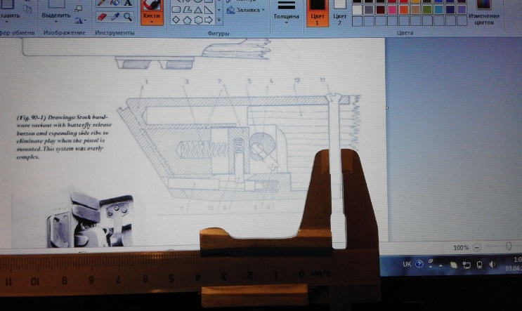

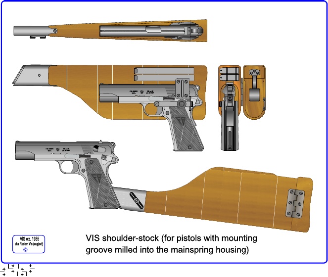

    Собрав кое какой информации всё же начал работу над прикладом. По началу сделаю весь металл. Материалы собраны полностью.
    На сам приклад пойдёт буковая доска отличного качества и выдержки, именно бук был одним из основных материалов в Польше.
    Приклад делать буду тип 2 (фото 1). Вид не самый простой скорей на оборот.

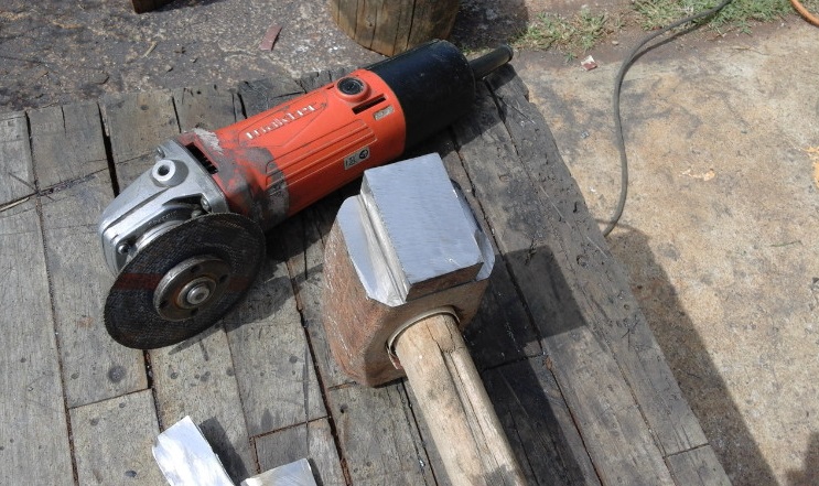

  24. 663
    663 ✠ Moderator
    17
    7.586
    Україна.

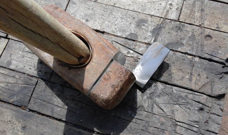

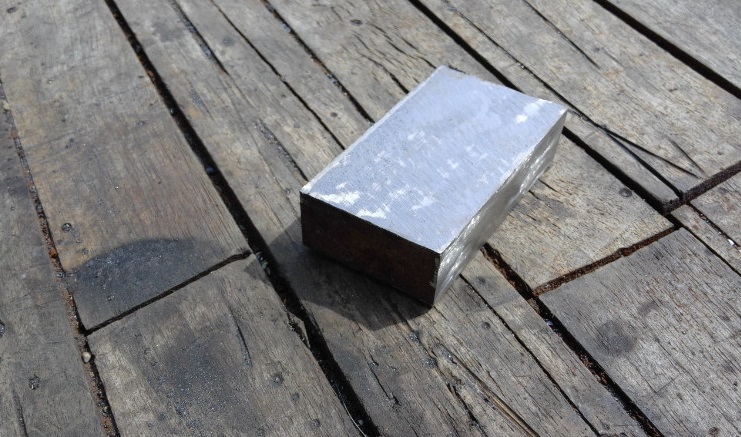

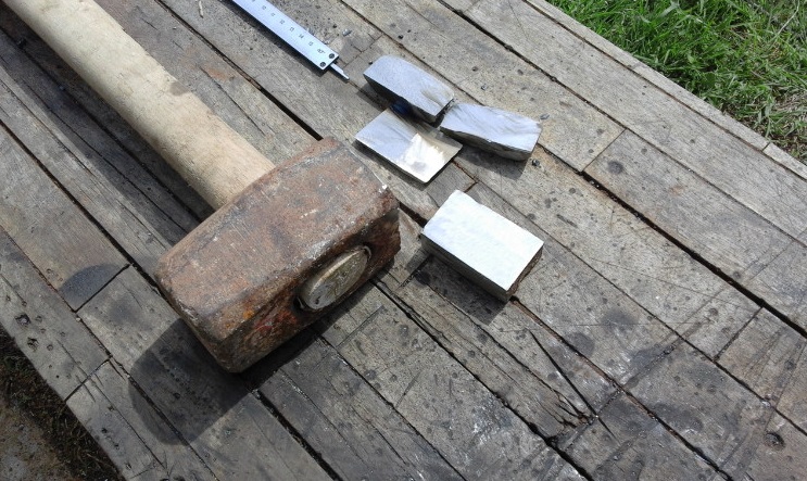

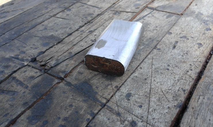

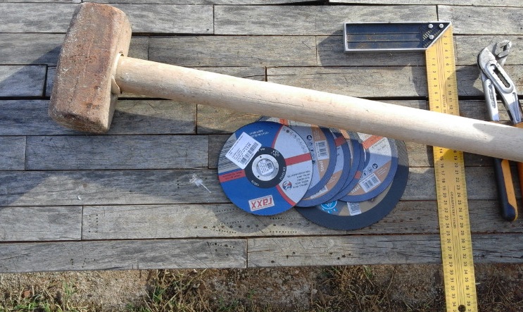

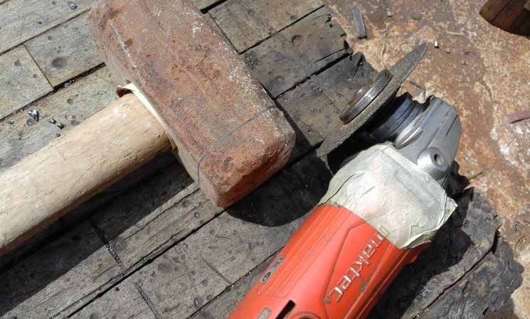

    Для изготовления массивных металлических частей выбрал кувалду, больше ничего не нашлось (кувалда бесхозная). Вырезал брусочек нужного размера.
    L_mila, Стрипа, Bogdanternopol та 9 іншим подобається це.

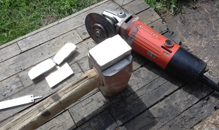

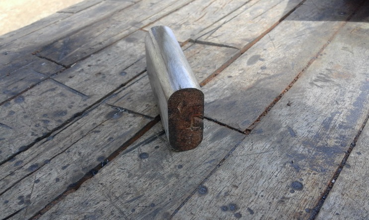

    Брусочек подогнал в размер. Дальше работа над корпусом.

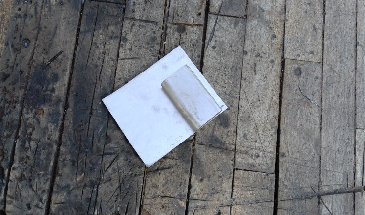

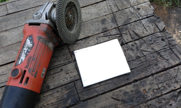

    Україна.

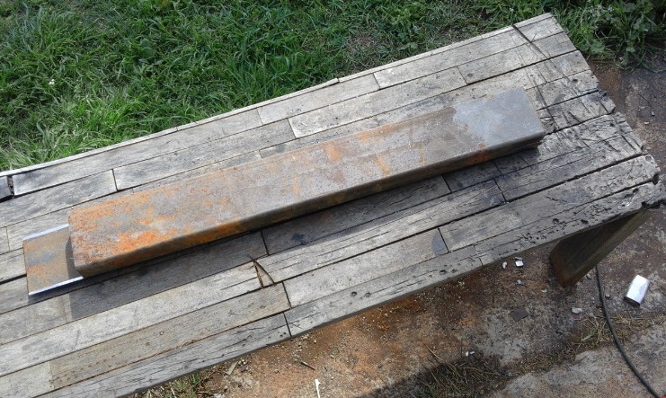

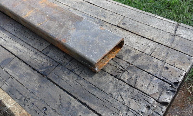

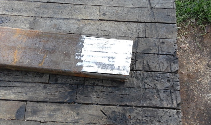

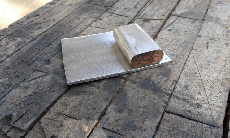

    Корпус. Делаю из профильной трубы стенка которой 3.2 мм. После чистовой шлифовки получится где то 3 мм в аккурат.
    Очистил одну сторону в размер заготовки от краски и ржавчины не отрезая от трубы. Отрезал и прошёлся липестковым диском, только ту сторону которая пойдёт в загиб. Заготовки готовы.
