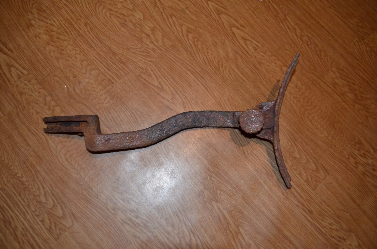

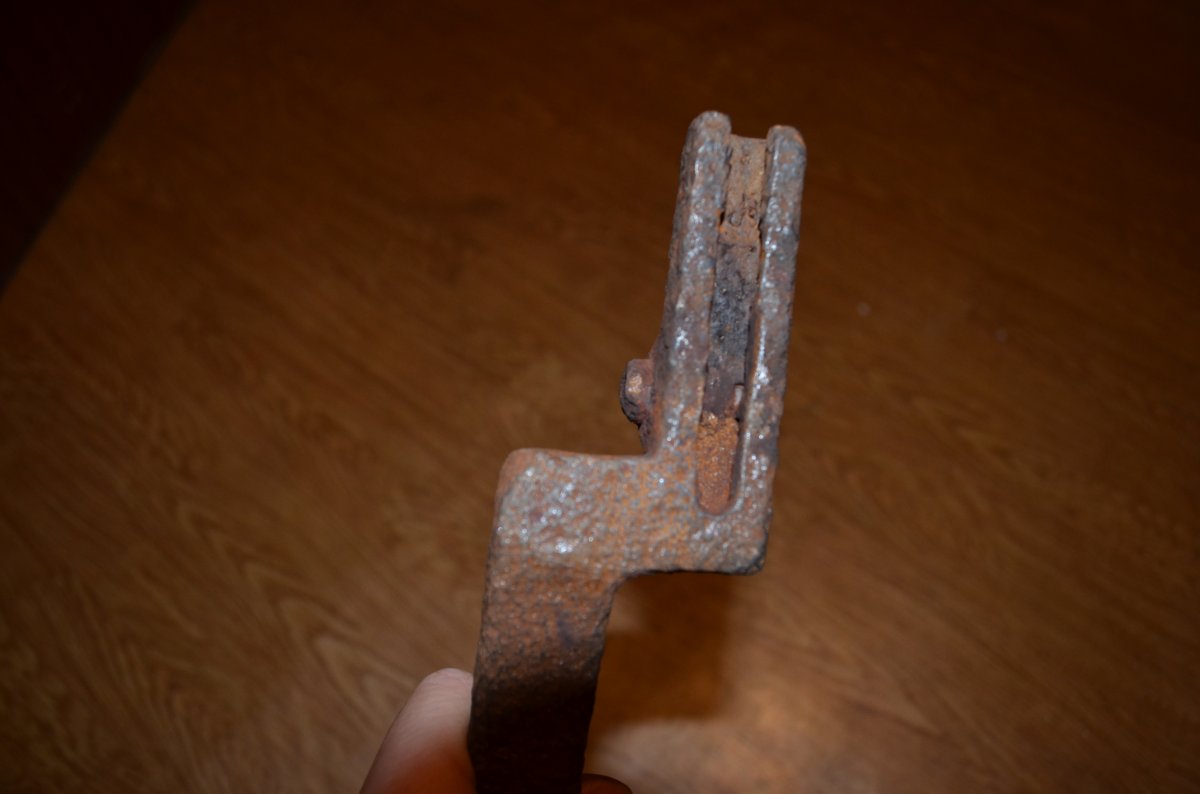

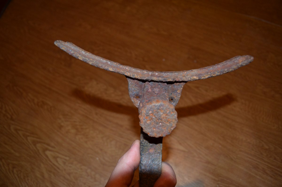

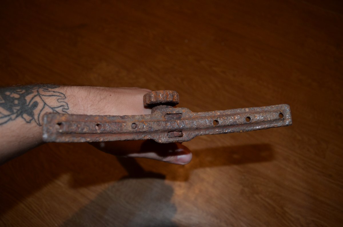

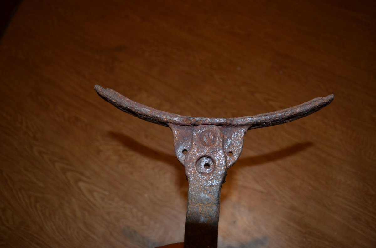

    Дякуючи kot135 маю тепер приклад до агрегата. Вкотре дивуюсь обробці деталей і конструктивних рішень. Кнопка фіксації прикладу на тілі кулемета діє так само як на багнетах від Манліхерів.

    Если не ошибаюсь, плечевой упор у вас от пулемета Гебауэра, авиационного.

    ...откудова у авиационного Гебауэра плечевой упор
    (как его тогда крутИть по сторонАм ??)
    скорее это причандАл, когда его вынимАли из танков\бронемашин в качестве зенИтного....

    таки помиляєтесь. чи не найпеше фото з мережі

    Например:
    На танковых упор был все же иной конструкции - складной.
    Определенно можно утверждать, что упор этот - венгерский.
    А стоять по факту мог и на Гебауэре, а мог и на Шварцлозе - технических препятствий поставить его туда нет.
    Да и какое-то количество самих Шварцлозе в самой Венгрии в 1919 было выпущено - возможно и упоры на них были такой конструкции

    не знав, що у приклада є кілька різновидів. у вашому посиланні на лот їх є 2, в мене - третій.

    ну, так у этого стрелкА ТАКОЙ упОр должен ЗА ПЛЕЧОМ торчАть ?

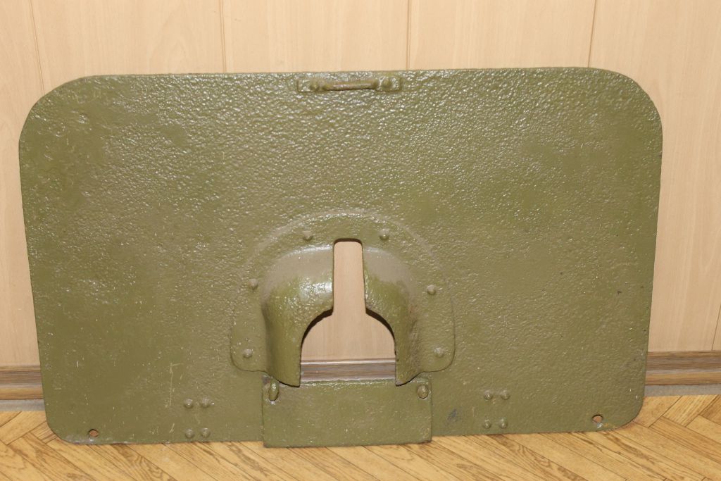

  13. kot135
    kot135 Stabsfeldwebel
    79
    154
    А то би був правильний щит!
    Gasser, Kamerad Borman und yuro gefällt das.
  14. Kamerad Borman
    Kamerad Borman Feldwebel
    21
    53
    часом не знаєш де той щит?)

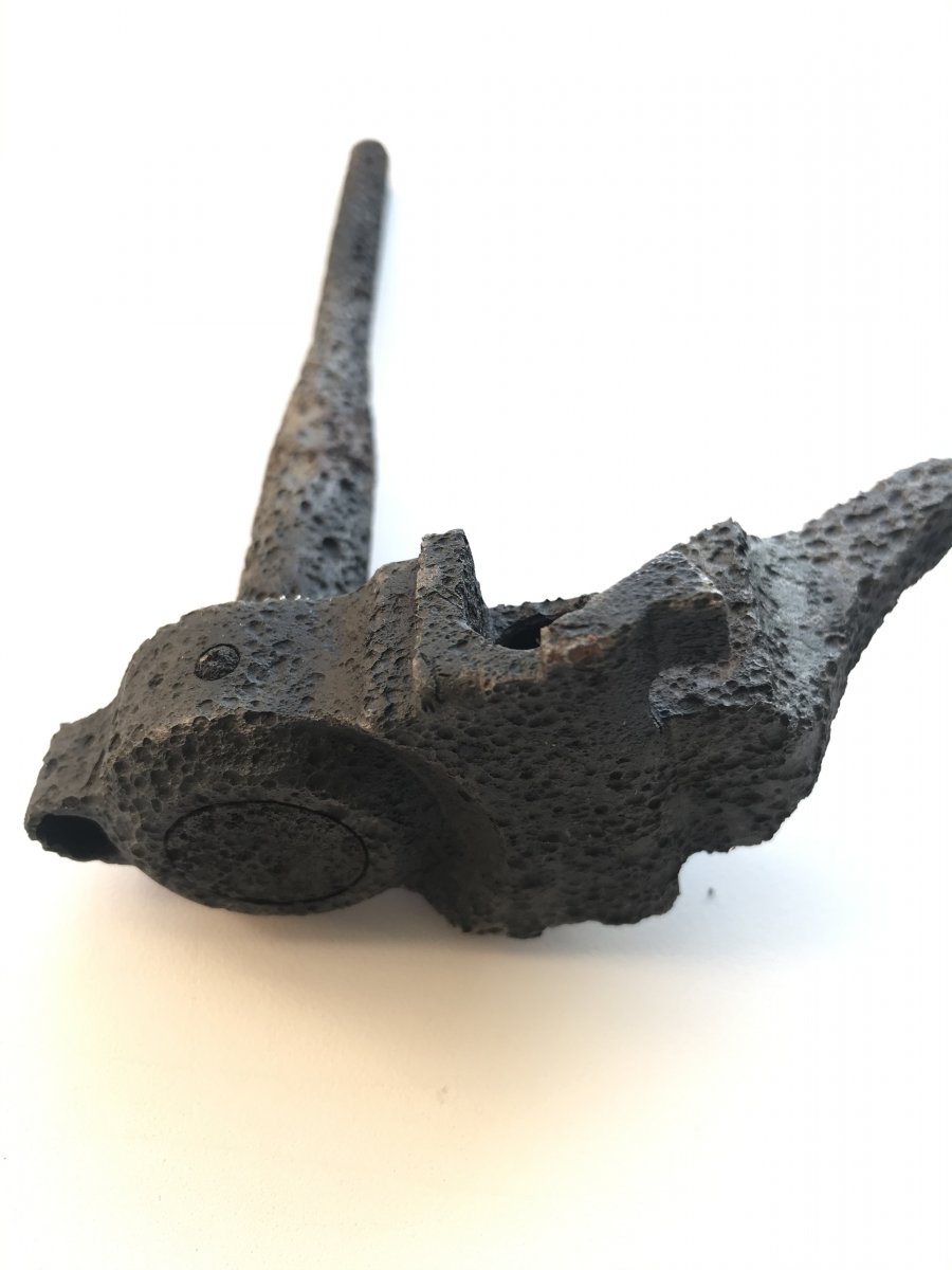

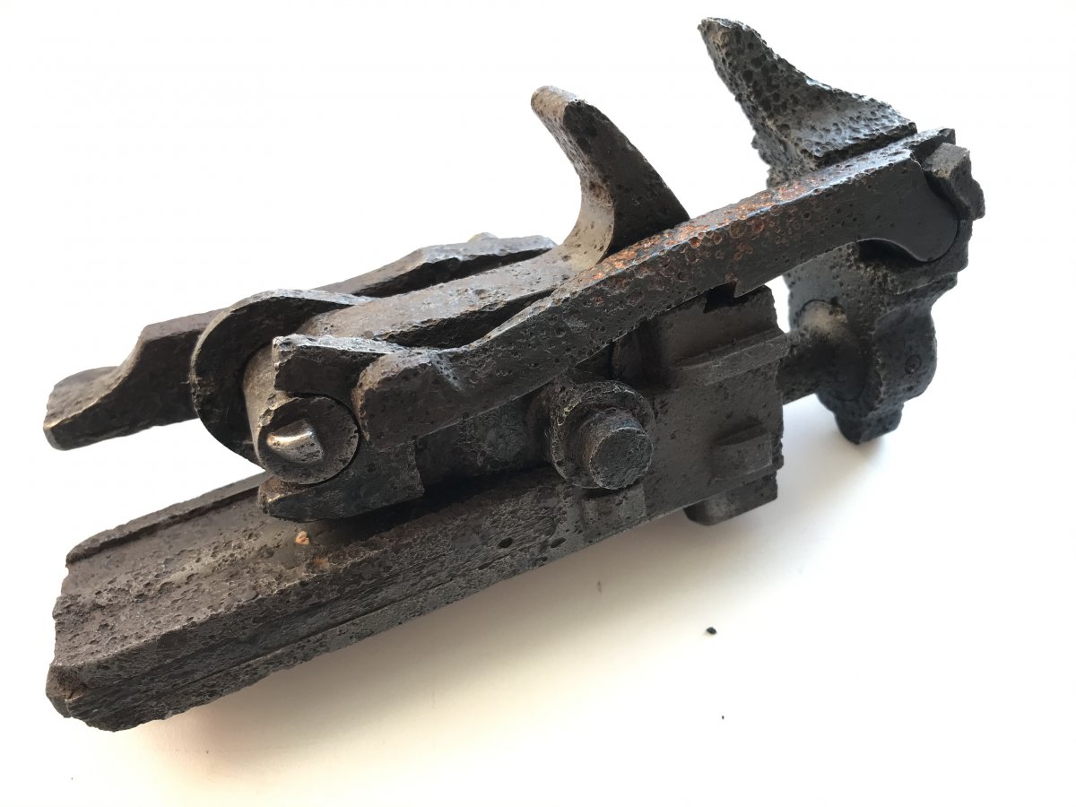

    а щодо затворів, то їх якраз є, а остова бойка нема((
  15. kot135
    79
    154
    Вітаю! Дай фото запчастин, котрих бракує.
    Той щит з нету, але зверни увагу на конструкцію. Такий можна спробувати зробити з автозапчастин і листа бляхи. Середина подібна на частину автомобільного моста.
    Kamerad Borman gefällt das.

    От така тяга, а частину затвору скину пізніше

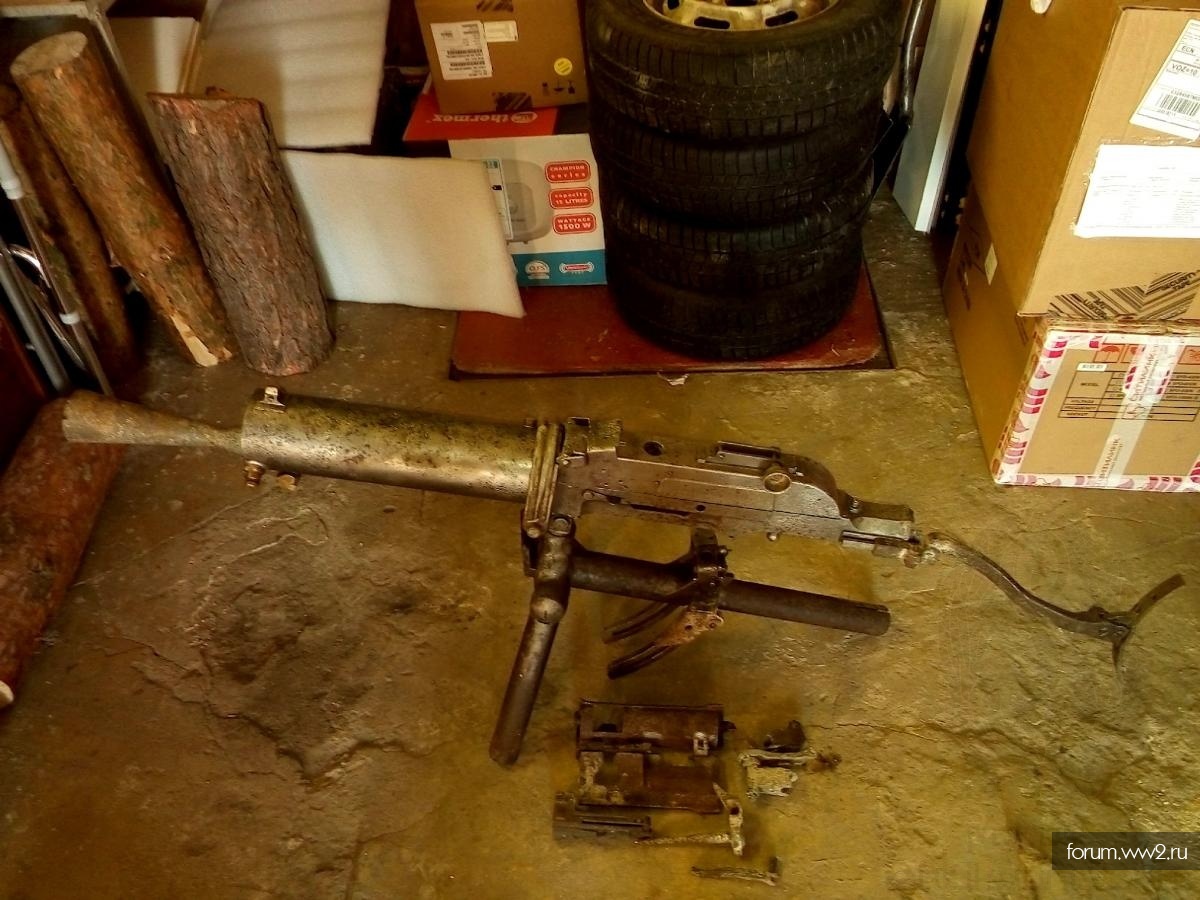

    Обзавівся переднім упорним кільцем
    C6197BCD-10A2-493C-B55A-894FAD02A21A.jpeg 9210DF50-B454-43B7-A47A-9DCCA1909FF7.jpeg
    Все потихеньку збирається, і далі не вистачає деталей з попередніх дописів, та може десь вискочать

    Робимо роту важких кулеметів)

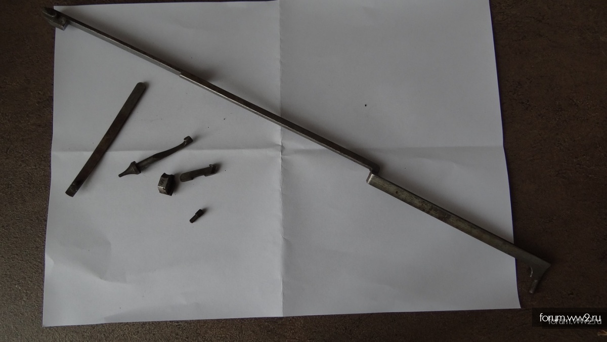

    Ось нарешті дочекався ще однієї частини затвору. Правда, потребує нового жала, бо копані довго не витримають. Добре, що є з чого зняти розміри

    Ну і весь затвор в зборі
