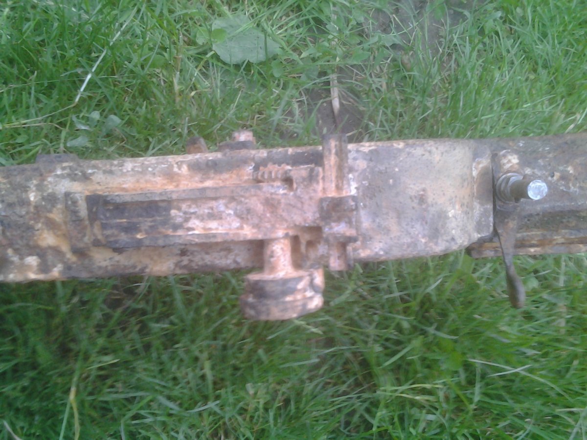

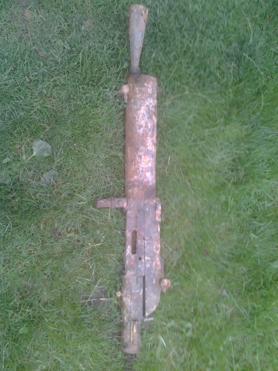

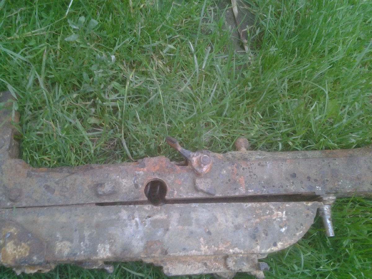

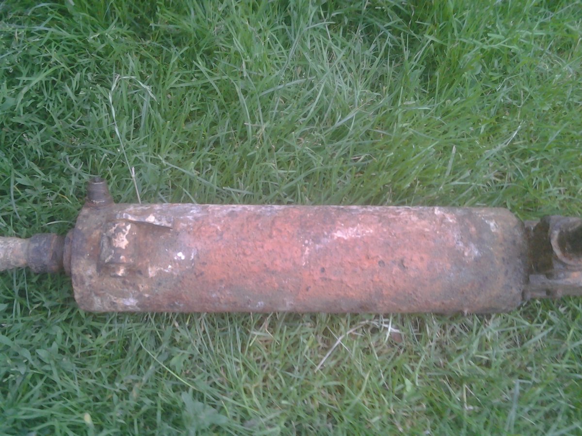

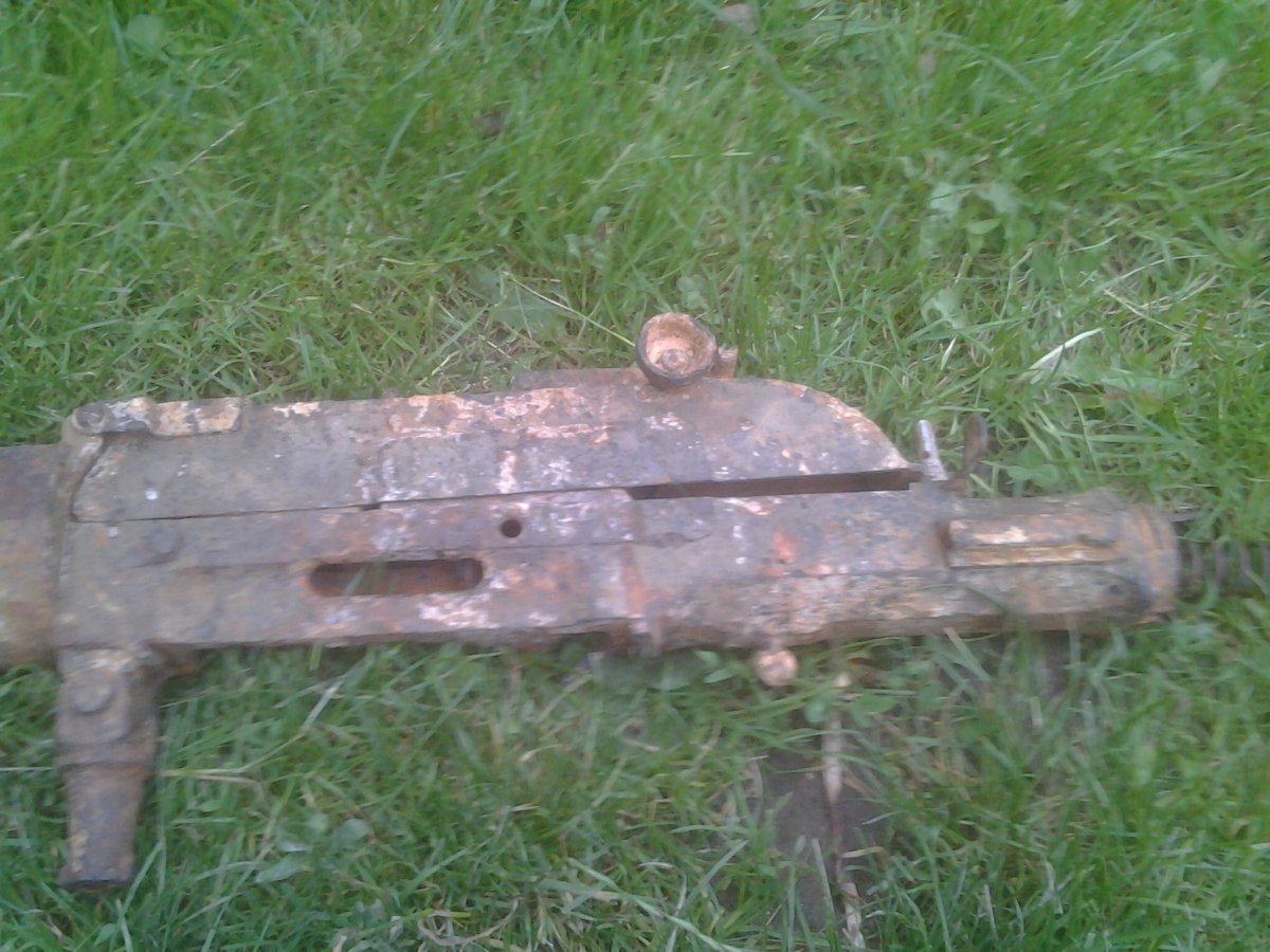

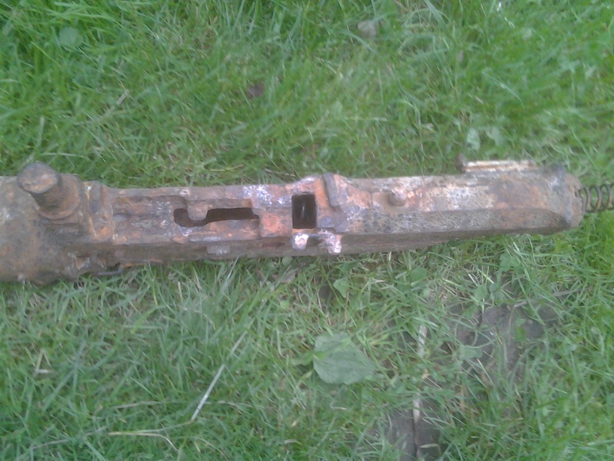

    Вітання товариству! Думаю що у цьому розділі потрібною буде така тема, та і збір інформації по такому історичному девайсу. На просторах інтернету інформації не так уже і багато, тому запрошую всіх зацікавлених обмінюватись інформацією
    Недавно приїхала до мене нарешті з карпатських лісів така гарна знахідка. З масльонкою в середині, ранній варіант. Правда, була напевне на використанні у мадярської армії, яка при відступі скинула саме тіло кулемета, забравши всю начинку. та і дульник пофарбований у колір, типічний для деяких їх касок.. Фото поки з телефона, фото у селі робив..

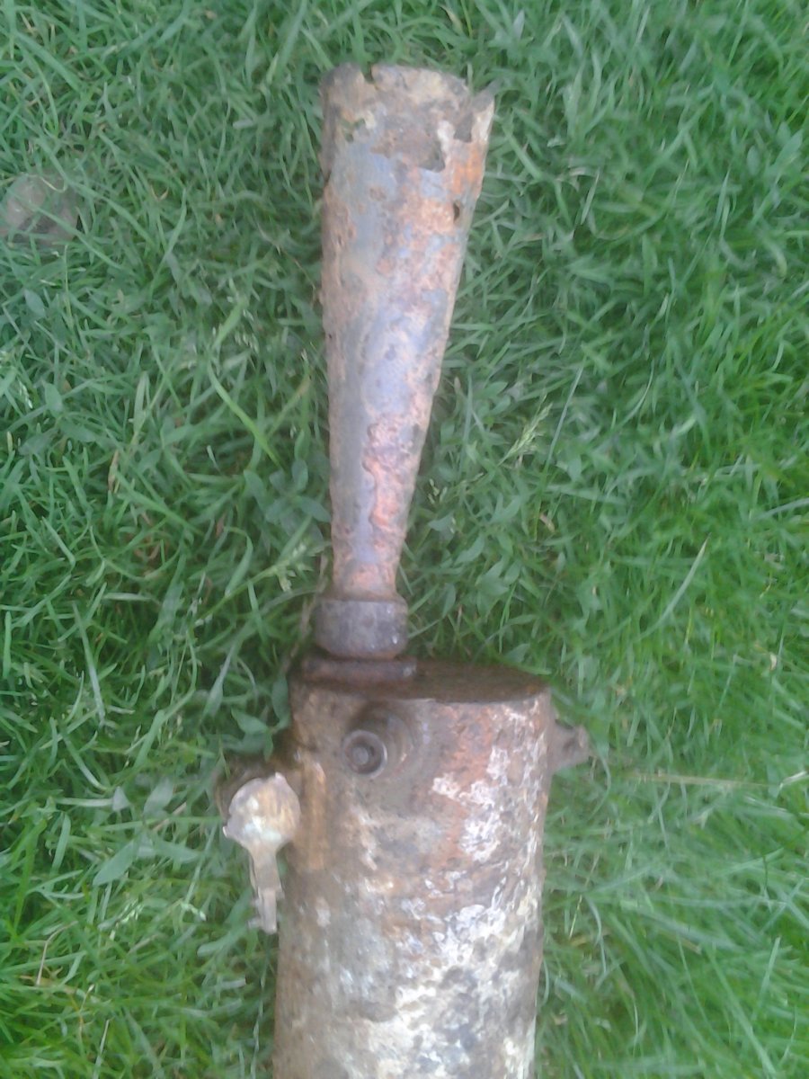

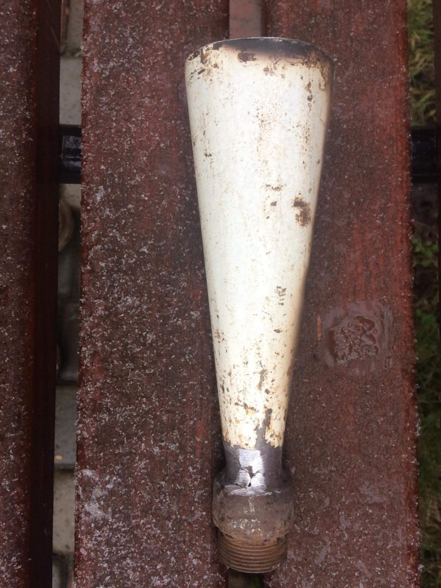

    322
    Тернополь,Украина
    Багато рідної фарби але і багато глини. ствол забитий невідомо чим, думаю то була можлива причина чому його скинули при відступі. хоча хто зна.

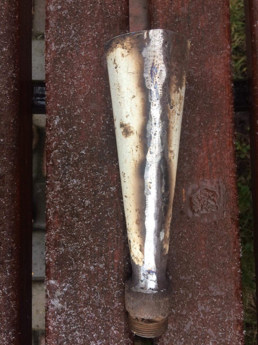

    про що б хотілось підмітити, так це те, що на багатьох деталях застосована пайка латунню, така як на фото. дивуюсь прискіпливості і трудоємкості обробки тих часів.
    Paul_Gudvin, БЛК, Okrygenec1942 и 4 другим нравится это.

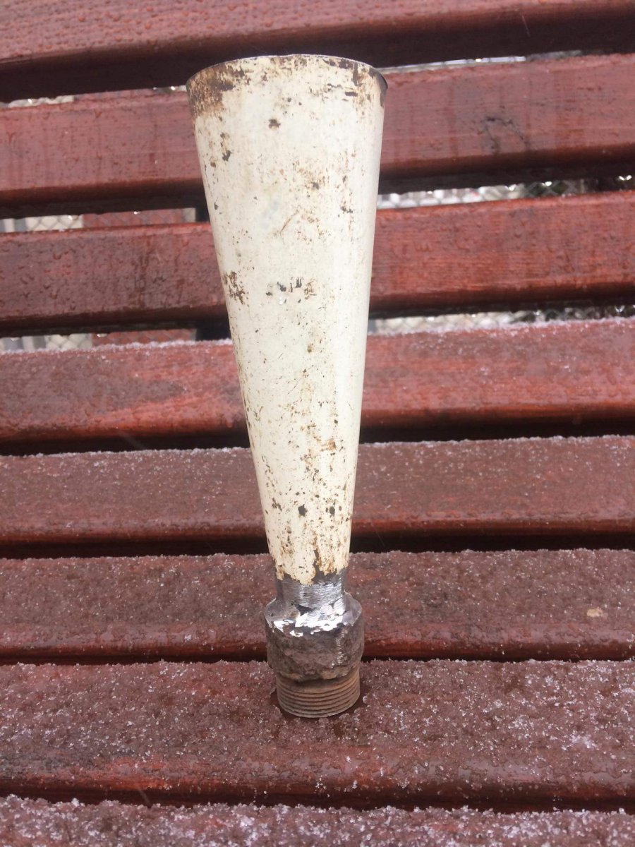

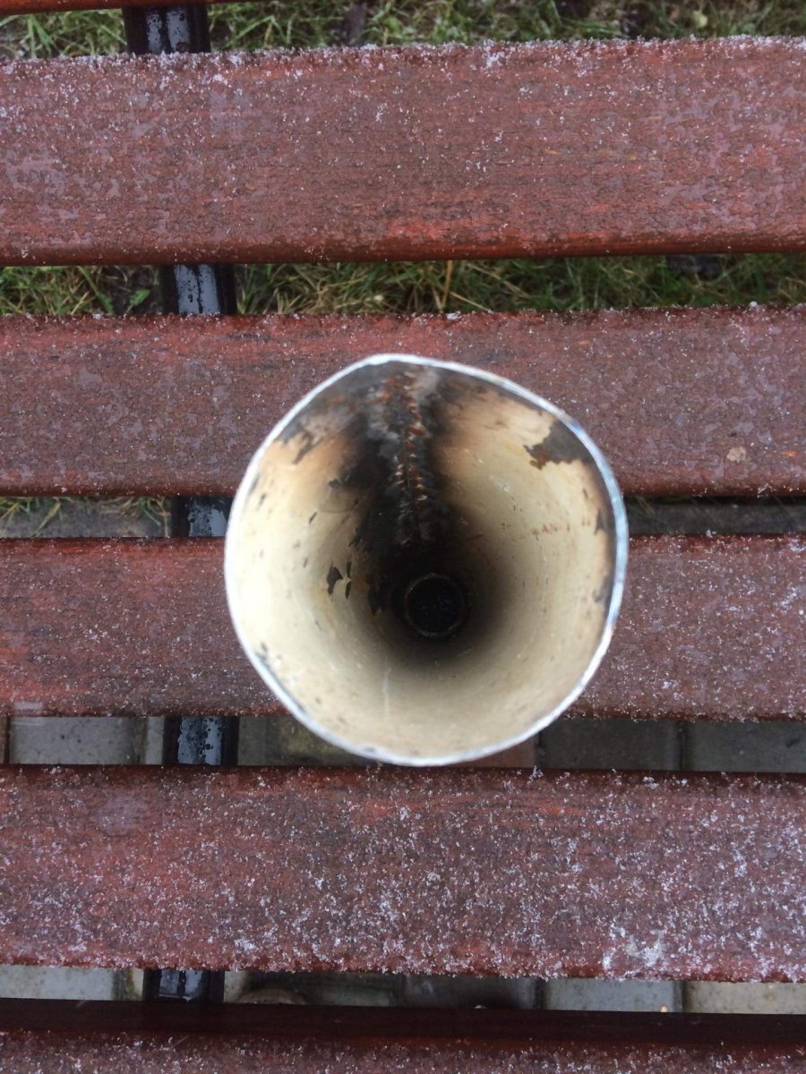

    Робота потихеньку рухаєтьсґ. дякуючи Oleg Nevidomy є тепер ось такий чудовий дульник. До різьбової частини приварювався новий розтруб, бо старий час не пошкодував. Ще кілька фінальних штрихів і покраска. Зазначу, що колір відрізнявся від всього тіла кулемета.
    27744336_180299922576952_1287518809_o.jpg 27744692_180299945910283_2023089967_o.jpg 27787445_180299932576951_819750639_o.jpg 27836445_180299965910281_2085665901_o.jpg
    Okrygenec1942, БЛК, Paul_Gudvin и 3 другим нравится это.
  23. Oleg Nevidomy
    Oleg Nevidomy Oberfeldwebel
    13
    26
    481
    Привіт. В даному випадку.
    Дульник був пофарбований в німецький захистний колір.
    Kamerad Borman и Jawist нравится это.
