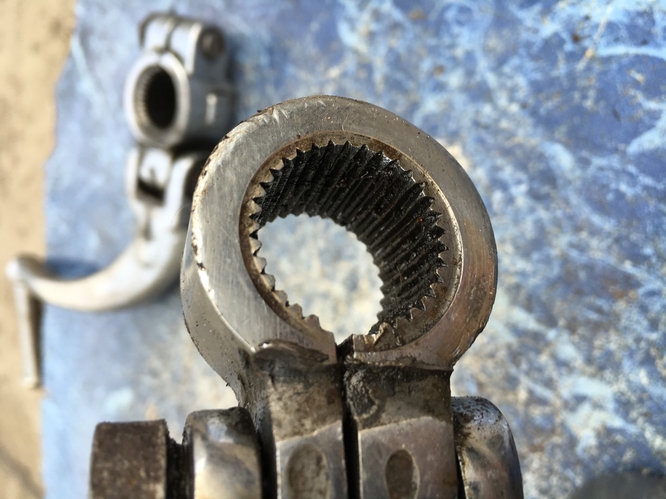

    ось ві ИЖа , обточили , заварили і приварили до головки ...

    Дык,если я правильно понял,какой-то колхоз всё-таки есть,чем-то ж они открутили те гайки,поиск идёт оригинального ключа,чтоб на века..:)

    Почитайте тему з початку,цеж двигун,там бугеля пронумеровані,лівий,правий , все зважено і т.д.
    А потрібно просто кільця замінити,щоб ще сезон витягнув.
    І токарка,і майстри є,і ключі самі робимо,але шкода часу і зусиль на такі справи.

    мне " нравится" понятие многих, очень многих о токарных работах. На всякий случай обьясняю, токарный станок на 99% предназначен для обработки тел вращения, т.е. по простому это цилиндр, вал, втулка, возможно со ступенями, конусами, эксцентриками, резьбами вдоль внутри и снаружи, всевозможными и многозаходными в том числе. Но не для канавок, шлицов и прочего, это для фрезерных, долбежных и т.п. станков. Изголившись, можно много чего еще сделать, например кубик, октаэдр и даже шпоночный паз, применяя допы можно и фрезеровать кое что, с так себе результатом. Но изготовить подобную головку правильно слишком долго, и не каждый сможет, почти ручная работа. Токарь точит только заготовку, цилиндрик с допуском под долбление шлицов. И квадрата под ключ. Далее работа минимум еще двух спецов, долбежника и термиста. А калить такое, с мелкими зубчиками, совсем не просто. И одно из главных, правильная железка, чтоб термист точно знал из чего это сделано, разница в технологии закалки очень отличается. А ключи всякие калят с отпуском, зонно, не в воде и даже не в масле а например в различных солях и растворах.

    1 Изготовление ключа начинается с чертежа!
    Не каждый токарь может чертеж нарисовать.
    90 % токарей скажут "Дай чертеж я по нему тебе сделаю"
    А вот что бы по детали чертеж нарисовать,это умеют только те кто техникум закончили а таких очень мало.
    2 делается прошивная головка .
    смотрите здесь с 9-50
    3 точится заготовка и прошивается
    4 закалка деталей.
    Дело в том что никакой строгальный и врезерный станок не сможет сделать такой ключ.
    надо только прошивная головка.
    Вот потому у вас и не живут долго ключи,потому что неизвестно как их делали.
