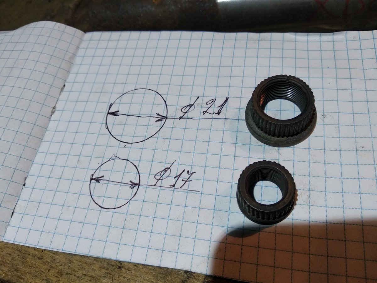

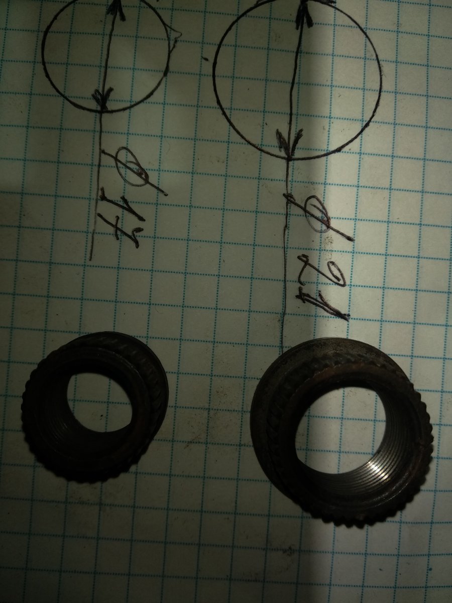

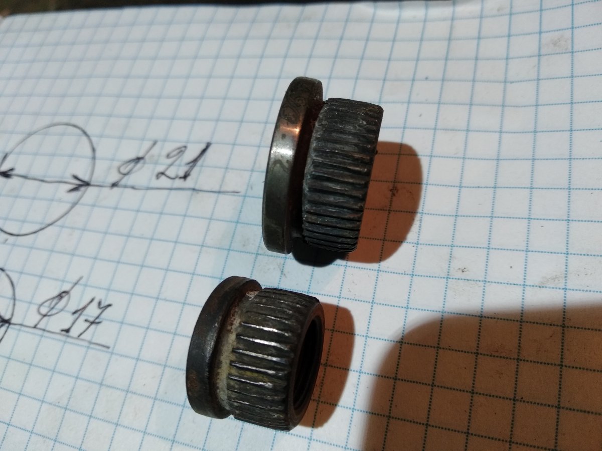

    Потрібні ключі , специфічні на двигун типу 5д20
    Хто в темі прошу в лічку!:beer:
    На фото,гайки для яких потрібні ключи.

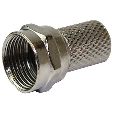

    классический разъем F
    там якобы размер под ключ 11
    но он крутится только рукой.
    Но находится какая то сука,которая купит ключ на 11 и затянет его по самые яйца.
    А другой идиот его изолентой в догонку обмотает.
    sputnik71, Ph@ntom та Briter подобається це.

    Да застрелите вы меня! я никогда не поверю что эта гайка крутится ключом.
    Вы хотите сказать ,что на такую накатку надевается спецключ?
    А еще ее трубой затягивают?
    Не верю!
    покажите тыльную сторону.
    Ну хоть какой совок извращенный не был,но если это место под ключ,то там ключа от родясь не было.

    У нас багато різних штангелів, мікрометрів.В токарці люди працюють віком від 55 років,і в курсі як і що заміряти.
    ДВ762, Briter та Ph@ntom подобається це.
