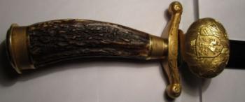

    2. Состояние на фото.Найдена на немецких позициях

    зачем снимать? Подгоните в размер своего штыка и приварите полуавтоматом.

    Можно высверлить штифт в головке основываясь на моём эскизе ( предпологаемое место зачистить до чистого металла и помазать раствором медного купороса , можно увидеть штифт после осаждения меди ) , потом разогреть горелкой до расплавления латуни и сбить головку , но проще как описал БЛК , разрезать между отверстиями крепления щёчек , использовать расстояние между этими отверстиями как базу для точности ( сделать кондуктор с отверстиями перед разрезанием , потом через этот кондуктор соединить две свариваемые части ) и сварить , можно использовать обычную дуговую сварку так как металл толстый , потом обточить . Контролировать размер по расстоянию от центра кнопки до гарды .

    С Чеха 24 рукоять идет,жаба от манлихера.

    А ещо Ваш клинок идет донором вот на такой предмет

    Жаба Манлихера никак не подходит на штык к чешской винтовке обр.1924г. - коим ваш штык и является - будет не аутентично. Вероятнее всего он попал в Украину либо с румынской либо со словацкой (что менее вероятно) армией, хотя конечно юзать эту винтовку могли кто угодно (чехи их активно продавали во многие страны мира). Но как правильнее делать скорее жабу как на чехо-румына, жаба эта выглядит вот так http://reibert.info/useralbums/img_203201_14206-jpg.135576/view-image

    он найден на румынских позициях

    Если пойдете по "румынскому" сценарию реставрации то думаю воронить штык не стоит, ножны безусловно вороненые.

    насчет ножен есть идейка:взять пару ножен у одних взять низ и верх,а у других средину(большую часть) и спаять оловом,ну как?

    Думаю идея со спаиванием обречена на неудачу - из своего опыта скажу, что в подавляющем большинстве случаев ножны к этим штыкам сгнивают "в хлам", так что думаю ваша "трехступенчатая" конструкция получиться......мягко говоря - ненадежной.
